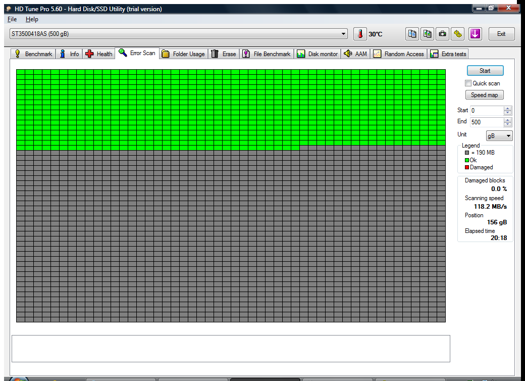

Skanowanie Za pomoca HDTune do 30% byly zielone i odczyt na poziomie 120MB/s
HDD, dalej nie mialem cierpliwosci sprawdzac. Ok 1.06 wymieniono CPU z c2d E4500 na Q8400, wgrano pewnie nowy Bios. I jakas latkę dla MS Update by aktualziowal sie WinDefender.

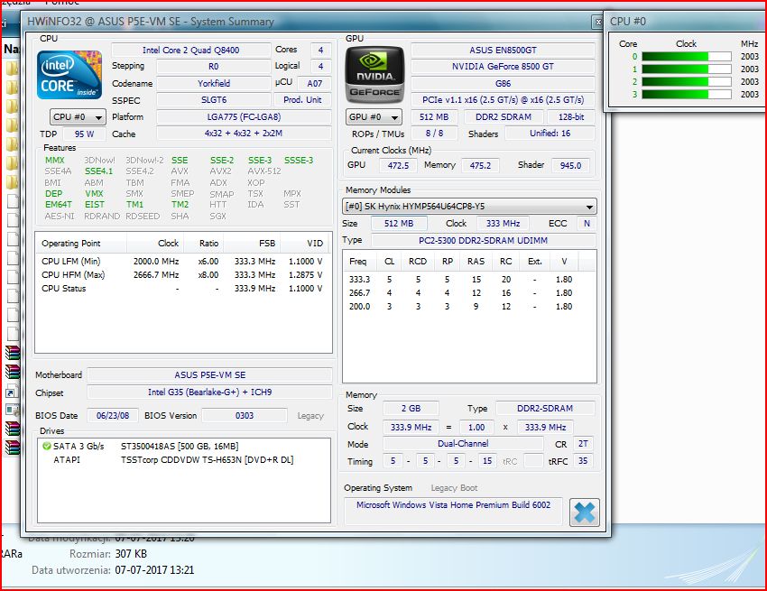

Programy pokazuja taktowanie pamieci 5-5-5-5,a Bios 5-6-6-6. Wymieniono baterię. Ogolnie komputer nękany jest BSODAMi, widac, ze byly prawie codzienjie,

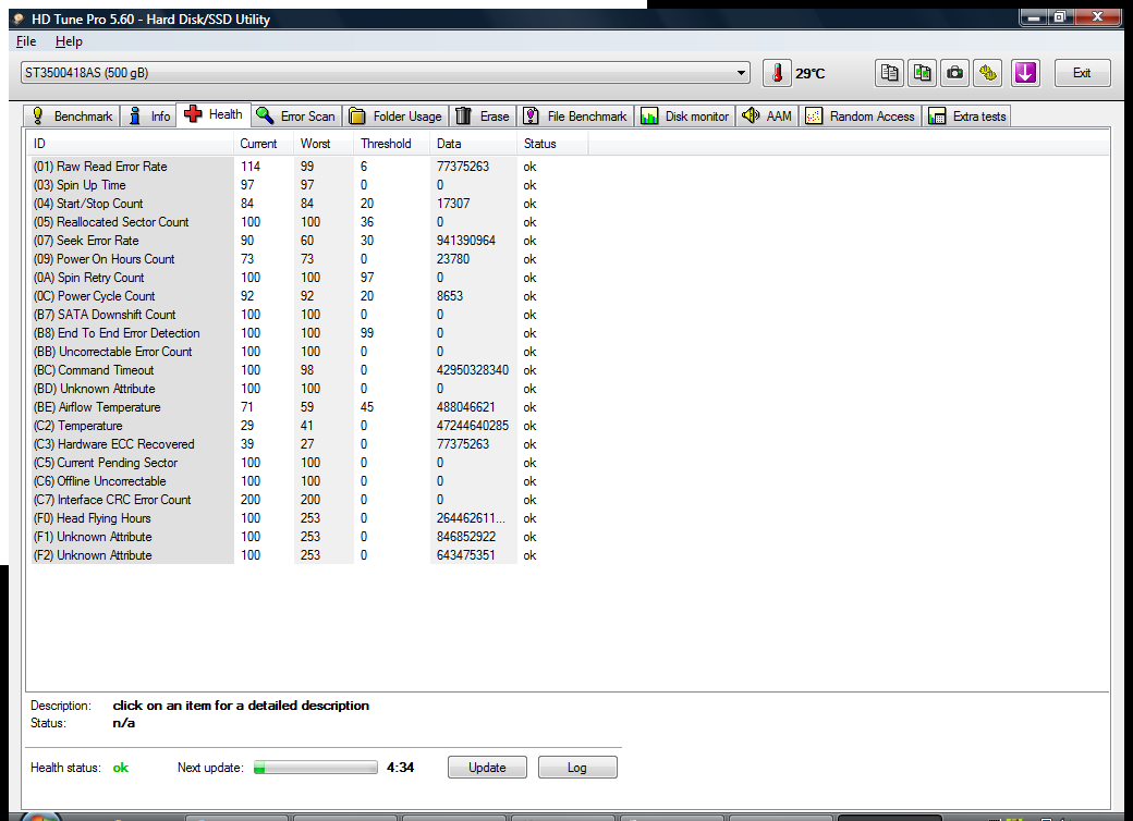

Niby testy sprzetu pokazuja, ze SMART ok, dobry,w normie i zawsze pozytywnie, ale komputer przy przegladaniu internetu w Firefox i czasem IE, zamula, ma

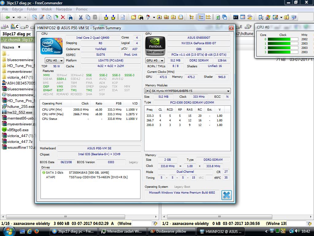

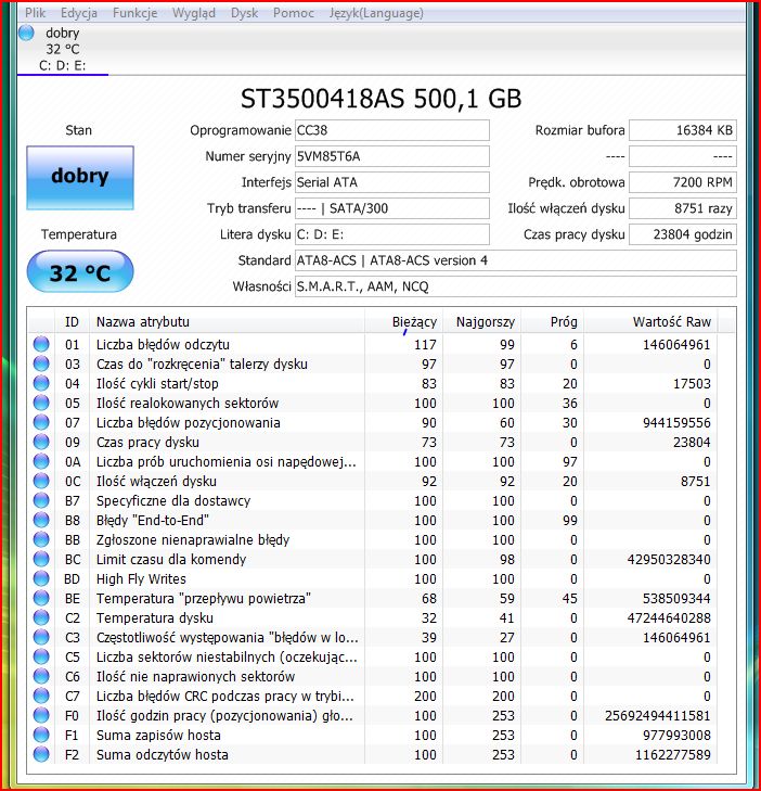

Dodatkowo dodaj proszę raporty (foto) wymagane przez dział HARDWARE (HWINFO i CrystalDiskInfo) możliwe, że to jakieś problemy sprzętowe.
http://www.fixitpc.pl/topic/155-zak%C5%82adanie-tematu-jakie-informacje-podawa%C4%87/?do=findComment&comment=132054

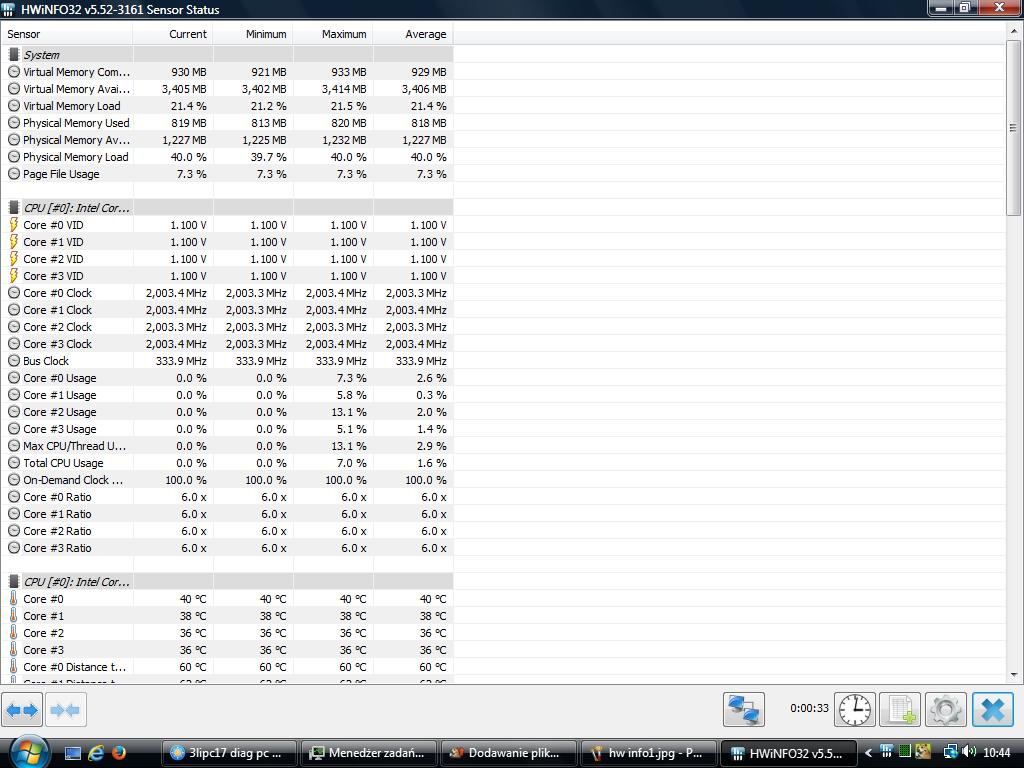

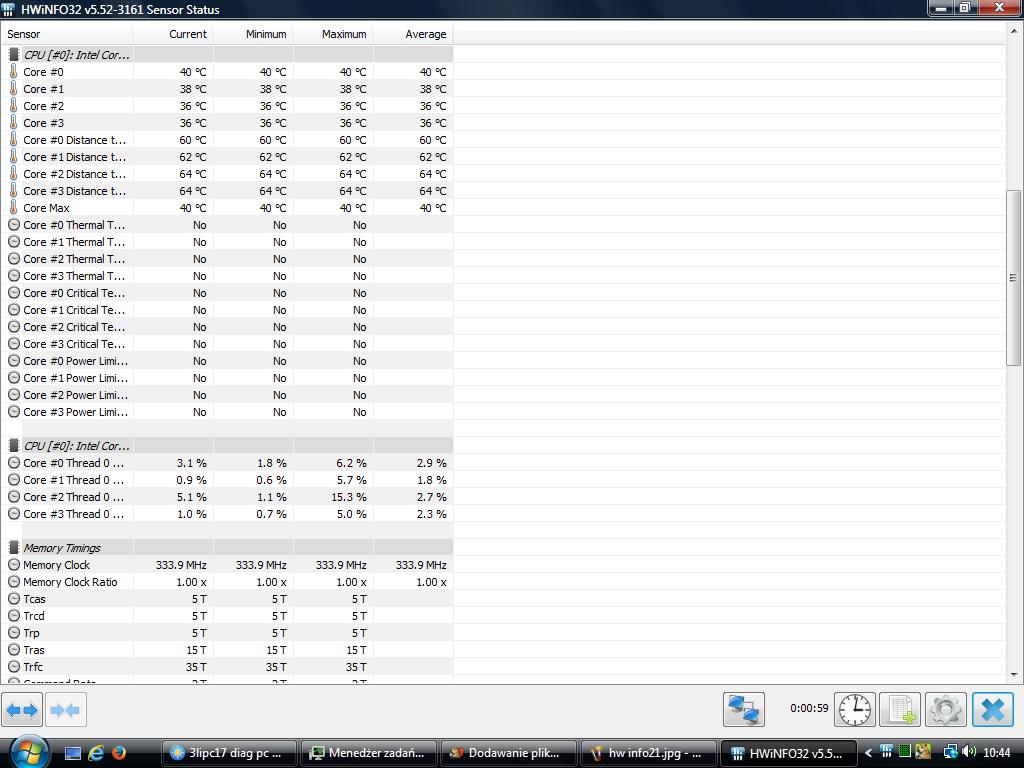

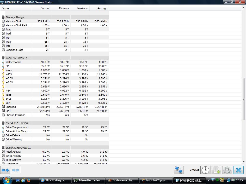

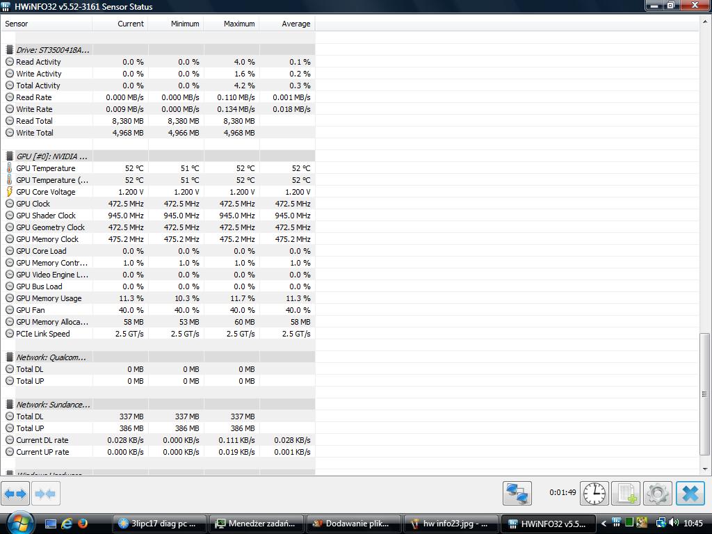

Czy sprawdzane były temperatury? Czy nic się nie grzeje, nie bucha gorącym powietrzem? Komp był czyszczony z kurzu (+wymieniane pasty termoprzewodzące) nie dawniej niż 6-12 miesięcy?
Dodaj foto z zakładki SENSORS w HwInfo - tak by było widać temperatury.
http://www.fixitpc.pl/topic/155-zak%C5%82adanie-tematu-jakie-informacje-podawa%C4%87/?do=findComment&comment=132168

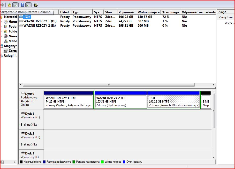

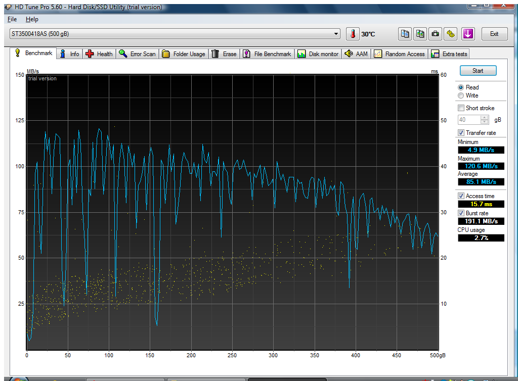

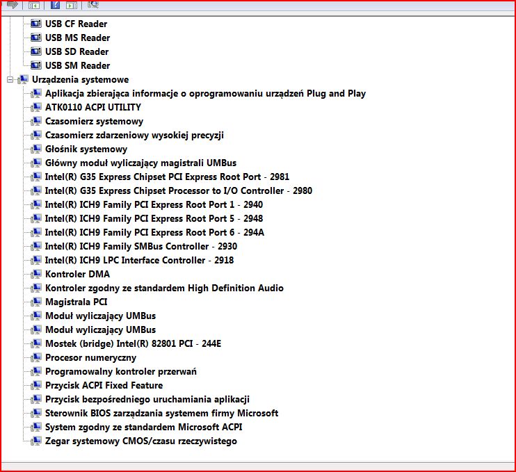

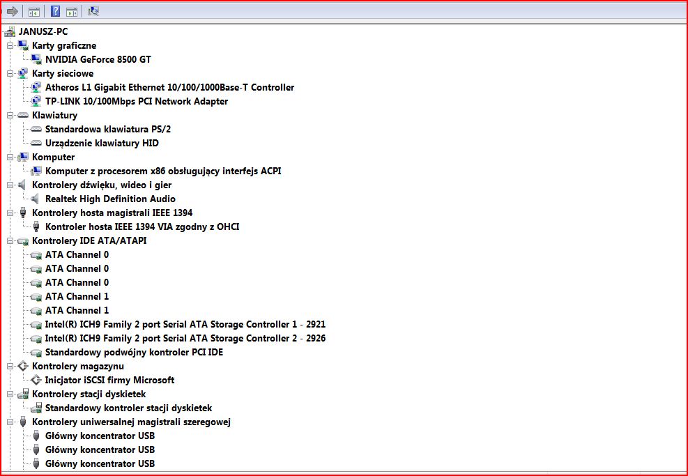

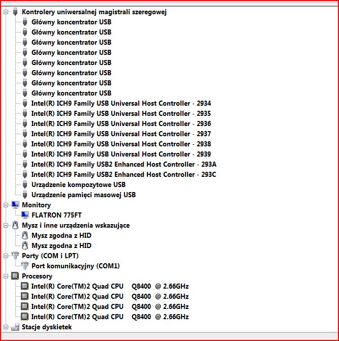

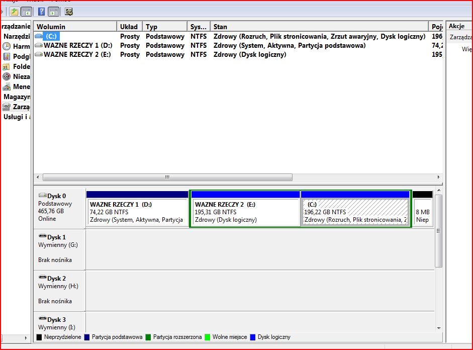

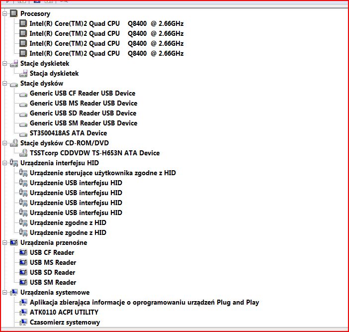

Witam, zamieszczam foto z HwInfo Summary i Sensors. Dane dotyczące SMART wklejam z programu Aida64 w formie txt, oraz z HDTune, w tej chwili brak z CrystalDiskInfo. Dla porównania SMART z dnia 27.04 i 03.07. Sprawdzalem temp dysku przy włączaniu HDTune i Crystal Disk Info raz na jakis miesiac czy dwa, no i wynosily między 30 a 40 kilka stopni. Inne temperatury w Bios raczej nie byly wieksze niz 50 stopni,z reguły 40 i ponad. Wymieniajać baterię czułem, że radiator karty graficznej btl dość nagrzany, radiator na plycie glownej tez oraz dysk tez byl diosc cieply. Trzymajac ręke z tylu zasilacza wydobywa się cieple powietrze. Komputer byl czyszczony z kurzu na jesieni czy w zimę 2016r. W czerwcu był wymieniany procesor, więc kolega na pewno wymienił pastę termoprzewodzącą. Wyczyscil tez radiator CPU i wentylator, reszta byla czysta. Ostatni raz byl w serwisie w 2010r, więc pewnie wtedy nalozyli nową pastę. Ogolnie cieplo dosc w srodku obudowy. Wczoraj przy klikaniu ikonki Firefox wyskoczyl znowu BSOD. Wstawiłem ekran CrystalDiskInfo, Benchmark z HDTune, System Summary z HWInfo, Menedzer urzadzen, Zarzadz. dyskami.  A oto folder Minidump:  Minidump.zip
