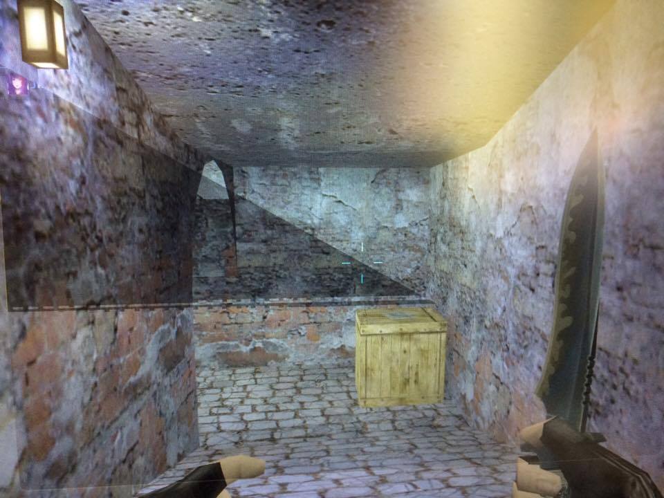

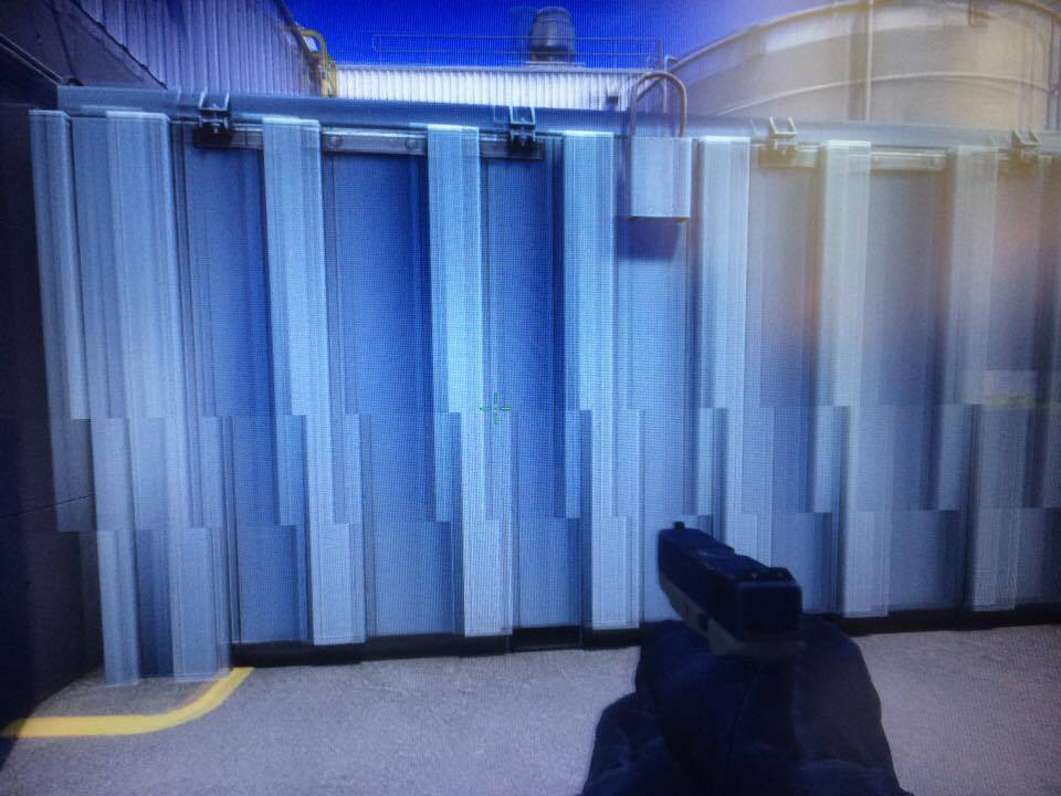

Backout Opublikowano 8 Maja 2017 Zgłoś Udostępnij Opublikowano 8 Maja 2017 Witam. Potrzebuję pilnie pomocy z nowym laptopem MSI GL72. Chodzi konkretniej o problem z grafiką. Laptopa zdążyłem już odesłać, a pomocy potrzebuję ze względu na to, że nie chciałbym, aby ktoś kłamał mi w żywe oczy, że problemu wcale nie ma. Postaram się od wysłania specyfikacji laptopa, spisując ją z aukcji eBay, na której został kupiony. MSI GL72 6QD Intel Core i5 6300HQ GeForce GTX 950M DDR3 2GB VRAM Intel HD Graphics 530 17.3" Full HD (1920x1080) Problem, o którym wspomniałem, udało mi się zauważyć podczas grania w dwie gry - Counter Strike 1.6 oraz Global Offensive. (dołączę zrzuty ekranu + opis problemu). 1. CS 1.6 - po odpaleniu nowego systemu, dokonały się wszelkie update oraz zaktualizowałem sterownik NVidia oraz Intela. Zacząłem od próby przetestowania płynności nowego sprzętu. Pierwsza rzecz jaką zaobserwowałem po odpaleniu CS, były trzęsące się krawędzie tekstur, czyli brak płynności w grze. Drugim problemem, dużo większym, był Screen Tearing. Pierwszą rzeczą, którą zrobiłem, było wyłączenie VSync z poziomu Panelu NVidia oraz w grze. Skutek - screen tearing niby zniknął, lecz po kilku chwilach zauważyłem, że raz na jakiś czas linia, która sprawia wrażenie, że tekstura się porusza, pojawiała się nadal, lecz z dużo mniejszą częstotliwością (raz na 15 sekund approx.). Próbowałem również wyłączyć kartę zintegrowaną i odpalić CS 1.6, lecz na samym dedyku fps sięgał 20-45 i skakał w górę i w dół. https://pl.wikipedia.org/wiki/Rozrywanie_obrazu 2. CS GO - tutaj problem był mniejszy, lecz udawanie, że tego problemu nie ma, mogłoby sprawić, że po kilku dniach grania straciłbym wzrok. Na początku nie zauważyłem żadnego problemu i myślałem, że problem jest tylko w CS 1.6. Lecz po kilku godzinach zauważyłem, że tekstury w niektórych miejscach skaczą tak, że aż boli głowa. Tutaj natomiast udało mi się uporać z tearingiem (załączonym poniżej) poprzez WŁĄCZENIE VSYNC. Włączenie synchronizacji pionowej z poziomu gry, usunęło problem tearingu całkowicie, pojawił się za to chyba jeszcze gorszy problem, mianowicie ruch myszy zaczął być zamulony, mozolny, nie był ostry lecz spowolniony, jak wieża w czołgu. Ani z jedną opcją, ani z drugą nie da się zbytnio grać. 3. Odnośnie mouse tearingu - linia dzieląca ekran potrafiła pojawić się nawet z poziomu przeglądarki Firefox, podczas scrollowania strony góra dół! Uczucie pękniętego ekranu pojawiało się również tam. Sterowniki próbowałem wgrywać do grafiki na 3 sposoby, 3 razy na świeżym systemie. Raz za pomocą NVIdia Experience, drugim razem zainstalowałem wersję sprzed 12 miesięcy, za trzecim razem zainstalowałem sterowniki ze strony producenta MSI - nic nie pomogło. Przetestowałem laptopa na grze World of Tanks przy najwyższych detalach i nie widziałem większego problemu, lecz wiatraki chodziły tak głośno, że myślałem, że zaraz coś się spali w środku Pytania dotyczące wątku: 1. Czy normalne jest to, że po wyłączeniu w menedżerze urządzeń karty zintegrowanej Intela, monitor zmienia automatycznie swoją rozdzielczość na niższą + litery np. ikon tracą ostrość, stają się lekko rozmazane? 2. Czy normalne jest to, że działając tylko na włączonej karcie dedykowanej GForce GTX 950M są spadki w grze sprzed 20 lat do 20-40? 3. Czy problem może mieć związek z matrycą lub ogólniej rzecz biorąc z displayem? Mam bardzo wiele zastrzeżeń co do laptopa za mniej więcej 3500-4000 zł. Ten kosztował 700 funtów, kupiony w Anglii. Chciałbym prosić o pomoc, by w razie ewentualnego, rażącego w oczy problemu, móc przedstawić go firmie, od której kupiłem laptopa, by nie wyszło, że zostanę z wadliwym sprzętem. Z góry dziękuję za wszelkie odpowiedzi z Waszej strony. Odpowiem jak najszybciej to możliwe na wszelkie dodatkowe pytania, gdyż będę śledził wątek na bieżąco! Pozdrawiam serdecznie! Odnośnik do komentarza

Backout Opublikowano 8 Maja 2017 Autor Zgłoś Udostępnij Opublikowano 8 Maja 2017 Temperatura dochodziła do 65-70 stopni (w MSI jest program, który odczytuje temperaturę karty graficznej i chyba była to dedykowana) po około godzinie grania w CS GO a wentylator chodził bardzo, bardzo szybko. WOT chodził na najwyższych detalach mianowicie brak właśnie jakichkolwiek przekłamań w grafice, płynna gra, czasami coś szarpnęło grafiką, ale zdarza się. Rekomendowane ustawienia były na high. Jeśli Cię to interesuję to sprawdziłem CSy także tylko na Intelu i gra chodziła idealnie przy 60 fpsach (CS 1.6) (w GO też brak, ale musiałem obniżyć wszystkie detale do minimum) - brak artefaktów, nie trzęsło teksturami nic. Chodziło bardzo dobrze jak na te fpsy, coś jak na poprzednim lapku, gdzie miałem tylko zintegrowaną kartę. Ale wiadomo, że nie kupuje się lapka z dedykowaną, by grać na zintegrowanej. Dlatego właśnie dziwne jest to, że po dołączeniu dGPU do zintegrowanej gra zaczynała robić to co opisałem w pierwszym poście. Odnośnik do komentarza

Backout Opublikowano 15 Maja 2017 Autor Zgłoś Udostępnij Opublikowano 15 Maja 2017 Groszku, dokonałem jeszcze jednej obserwacji. Mianowicie - artefakty pojawiają się tylko w przypadku, gdy obie grafiki są włączone razem. Znikają gdy włączona jest albo tylko dedykowana, albo tylko zintegrowana. Jakiś trop? Później sprawdzę jak będzie chodzić na Win7 Odnośnik do komentarza
