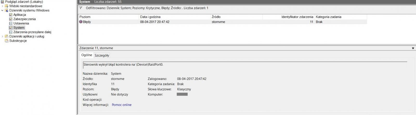

Po zmianie dysku SSD (SATA) na nowy Corsair MP500 NVMe M.2 (slot Ultra M.2 płyty ASRock Z170 Extreme 4),pojawił się błąd, którego nigdy wcześnie nie miałem. W dzienniku zdarzeń Windows napisane jest:
"Sterownik wykrył błąd kontrolera na \Device\RaidPort0." Sterownik dysku jest "windowsowy" z 21.06.2006r. (disk.sys, EhStorClass.sys, partmgr.sys). Na stronie Corsaira naturalnie nie ma sterowników.
Błąd jest bezsensowny,bo w moim PC od nowości nie było i nie ma dysków w RAID, ponieważ na stałe zamontowany jest tylko jeden dysk a gdyby był drugi to i tak nie korzystam z tej opcji. Nawet nie instaluje sterownika do RAID-u. Firmware dysku, BIOS + stery do chipsetu aktualne. BIOS był resetowany CMOS-em, ustawiony tryb AHCI.
Od strony technicznej wszystko wygląda OK. Dysk pracuje prawidłowo, bez błędów, odczyt/zapis zgodny z deklaracją producenta,Windows 10 działa na nim stabilnie i wydajnie.
