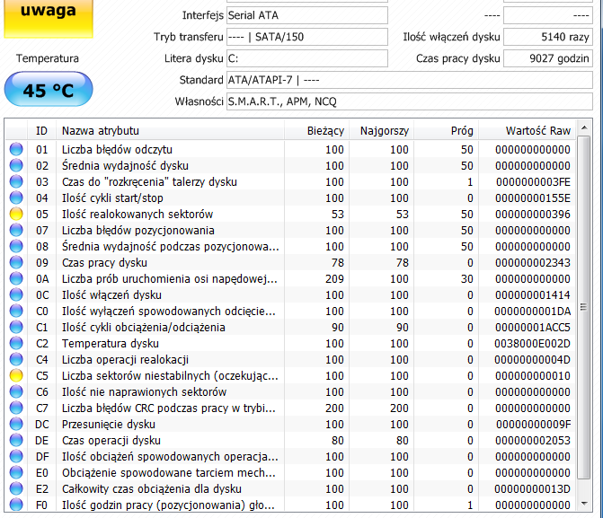

Szib Opublikowano 30 Marca 2017 Zgłoś Udostępnij Opublikowano 30 Marca 2017 Witam Podaje screen z CrystaldiscInfo. Czy dysk jest uszkodzony? Dzieki Odnośnik do komentarza
Groszexxx Opublikowano 30 Marca 2017 Zgłoś Udostępnij Opublikowano 30 Marca 2017 Dysk ma uszkodzone sektory i to zarówno te, które zostały już podmienione jak i te, które na to czekają. Jeśli masz gwarancje to odsyłaj go. Odnośnik do komentarza
