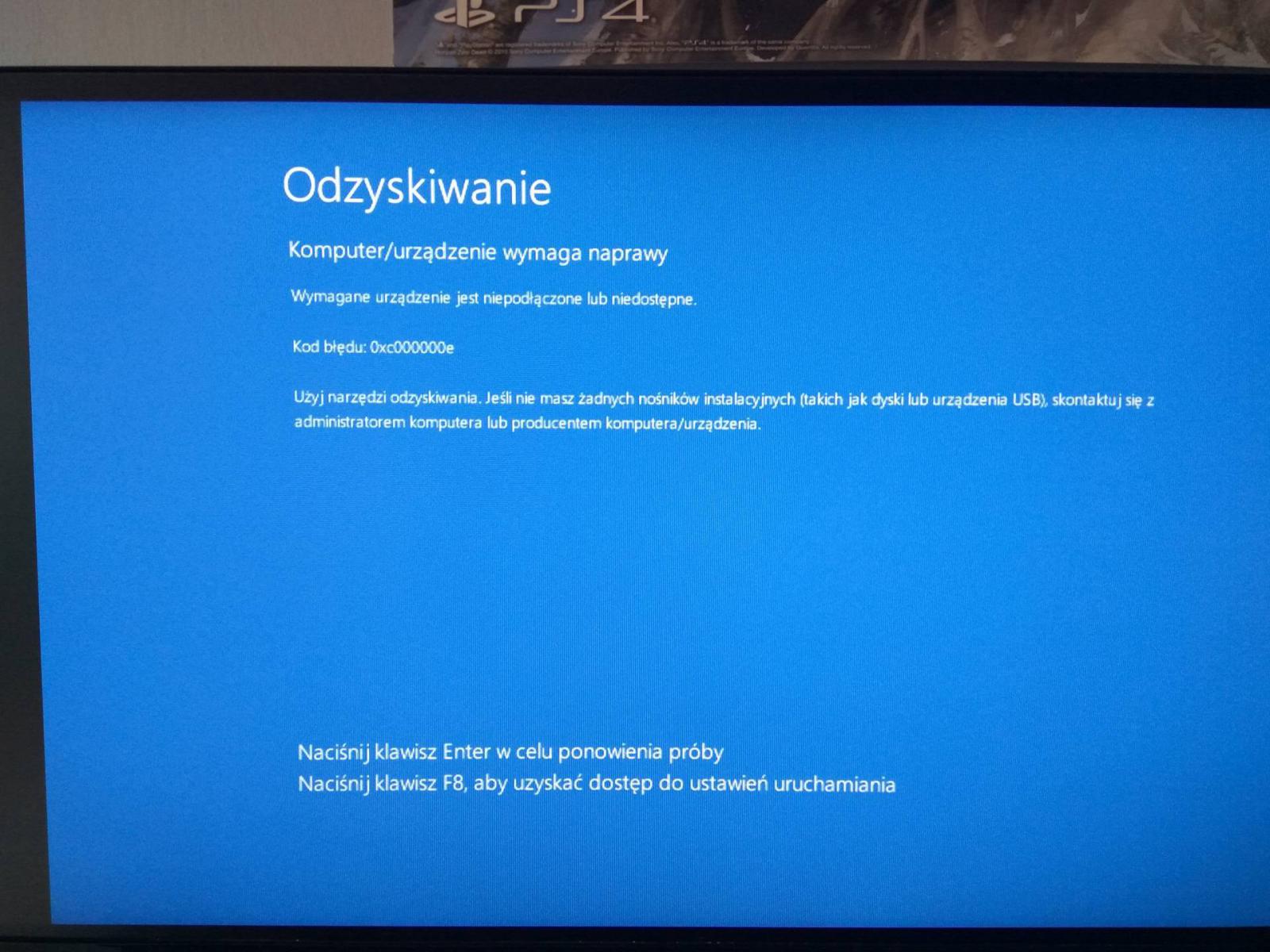

Andziorka Opublikowano 17 Marca 2017 Zgłoś Udostępnij Opublikowano 17 Marca 2017 Witam, mam problem z długo ładującym się systemem. Wcześniej wszystko działało sprawnie.Zastosowałam się do tego poradnika: https://www.fixitpc.pl/topic/11092-analiza-d%C5%82ugiego-startu-systemu/Podaję spakowane logi: http://www62.zippyshare.com/v/7dneTkxY/file.htmlJednakże podczas wykonywania tych czynności miałam problem z komputerem podczas uruchamiania. W załączniku przesyłam zdjęcie. Pomagało przepięcie kabla od dysku SSD w drugie gniazdo. Niestety nie mogłam wcisnąć ani "enter" ani "F8" ponieważ klawiatura podłączona pod USB nie zadziałała. Konfiguracja komputera: Geforce GTX970 SSD Intel S520 120GB SATA 6G (SSDSC2CW120A3) [systemowy] WD Caviar Green WD10EADS Intel I5-4440 Fractal Design Tesla 650 MSI B85M-E45 Crucial 8GB Ballistix sport 1600MHz DDR3 CL9 W załączniku przesyłam również logi.Proszę o pomoc. Addition.txt FRST.txt Shortcut.txt gmer.txt Odnośnik do komentarza
