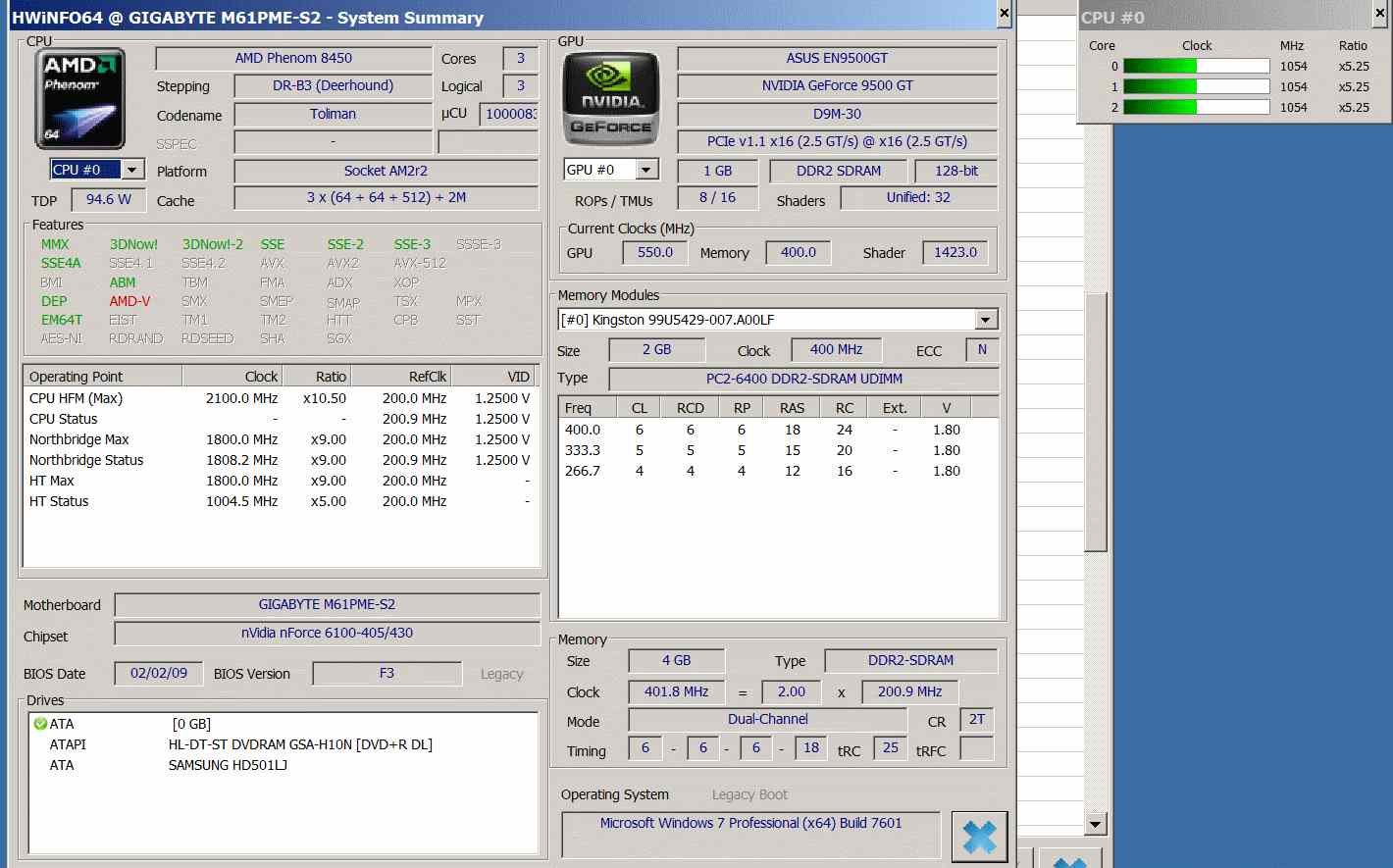

Nawet nie podajesz jaki to sprzęt.
Wydaje mi się, że specyfikacja sprzętowa na wiele się w tym temacie nie nada dlatego ją nie umieściłem, jedynie podałem dane z płyty głównej a sam temat założyłem, żeby dowiedzieć się coś więcej o tym problemie.
Bo raczej w elektronika nie zamierzam się bawić.i kondensatorów nie będę wymieć. No może, że jest jakieś inne rozwiązanie o którym nie wiem.
Tak czy owak dodaję teraz specyfikację w załącznikach.

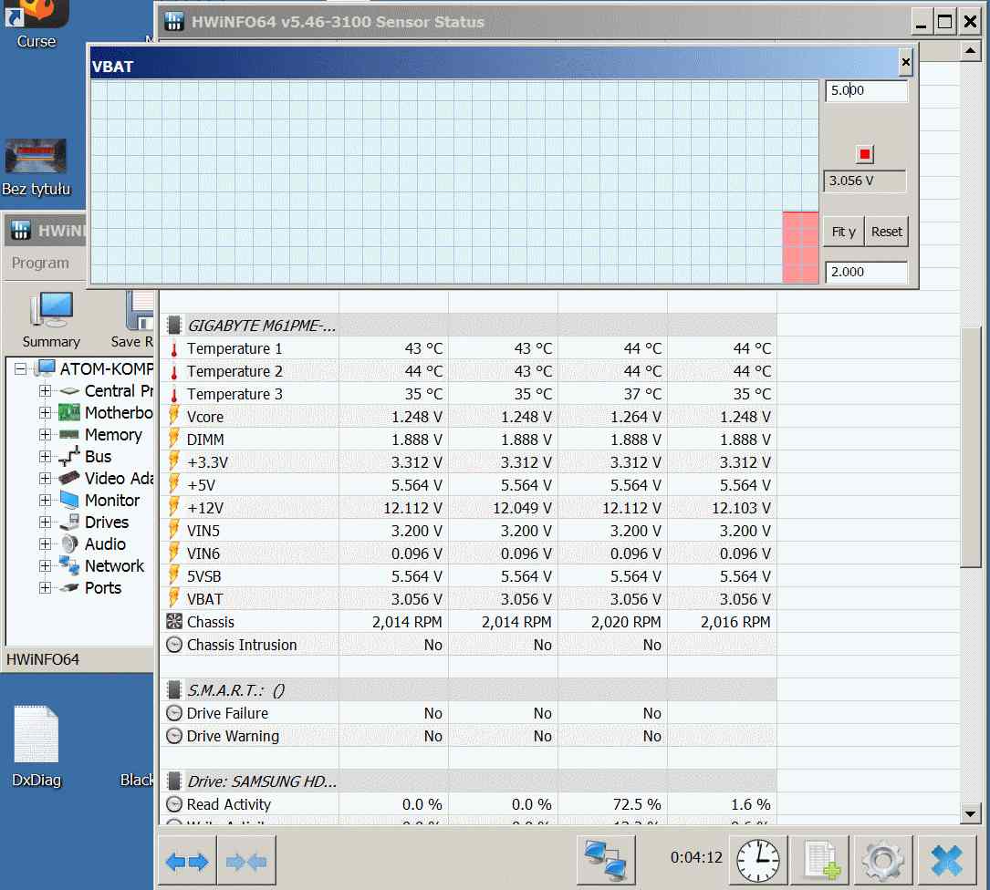

Nominalnie ta bateria powinna mieć około 3,3V. Twoja ma 3,0. Oczywiście poprawną wartość należy sprawdzać miernikiem.
Proponuję zacząć od najtańszego rozwiązania - wymiana baterii (nie kupuj w AGD).

Kupię nową baterie bo w sumie nie była od tych 8 lat wymieniana i zobaczymy czy coś to da.
Nie sądziłem, że może to być spowodowane przez baterię bo co mi wiadomo odpowiada ona tylko za utrzymywanie danych dotyczących ustawień w BIOS'e.
A też żaden komunikat odnośnie baterii mi nie wyskakuje.
