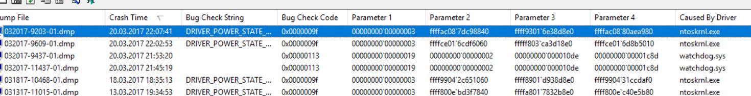

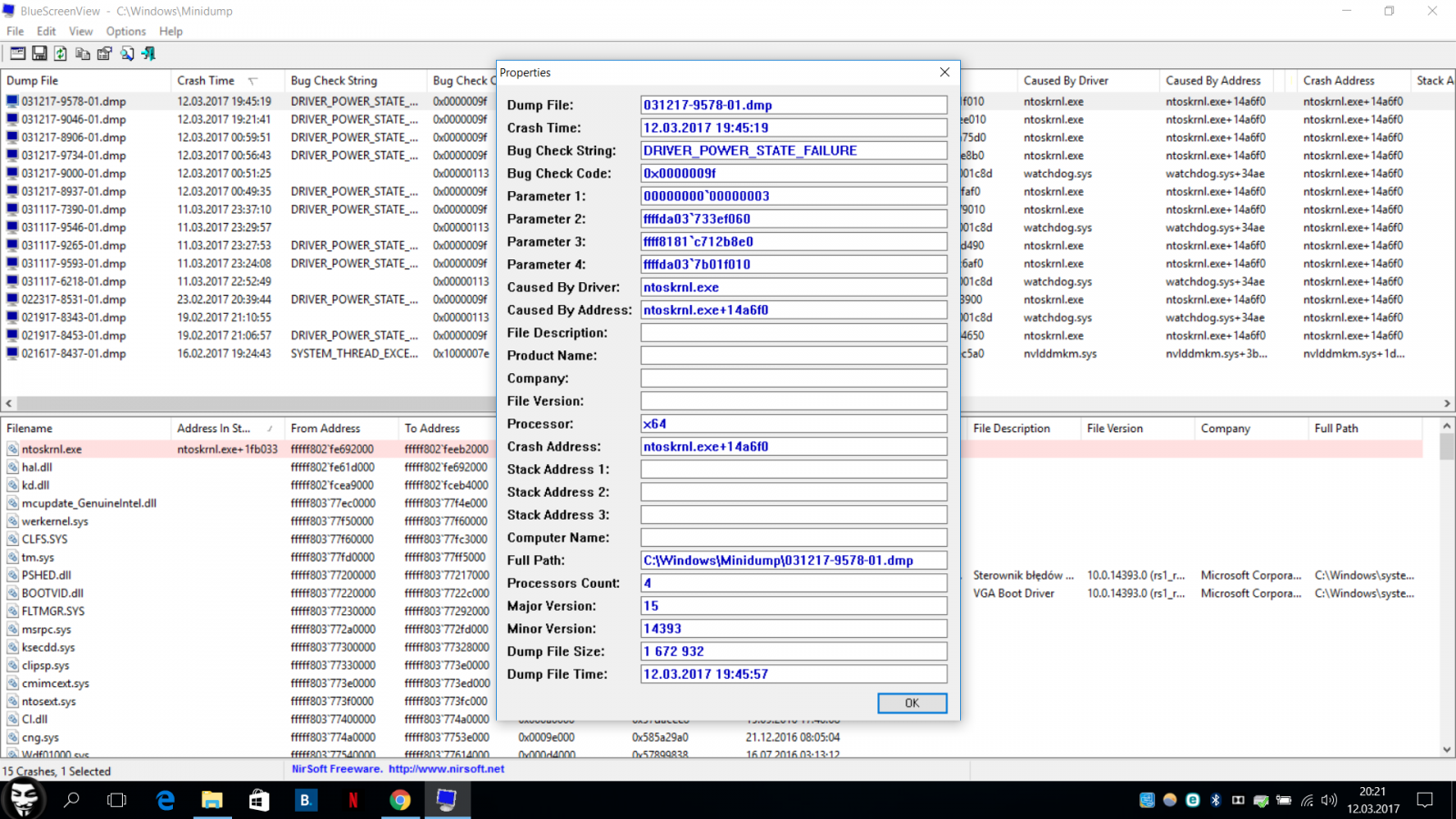

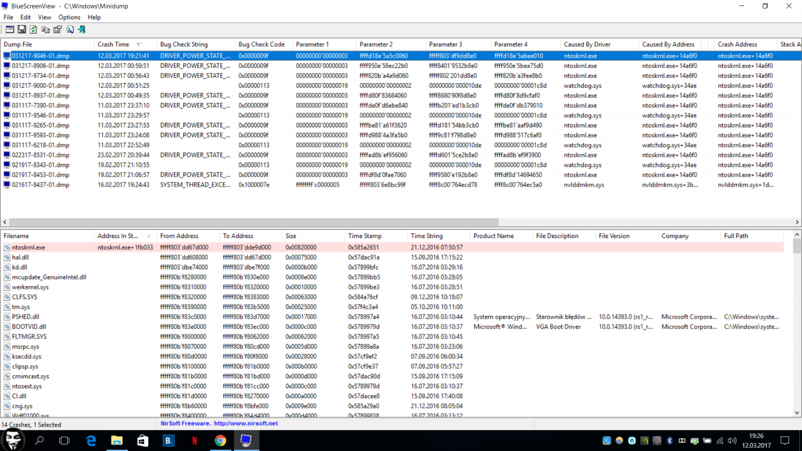

Mateusz88 Opublikowano 12 Marca 2017 Autor Zgłoś Udostępnij Opublikowano 12 Marca 2017 No i zawsze po instalacji najnowszej wersji sterowników, cały czas crashuje mi system - dlaczego? Słyszałem coś od kogoś że przydałoby się zaktualizować bios po zakupie laptopa bo potem nie można coś tam zrobić tylko nie pamiętam co - może to przez to tak się dzieje? Screen z moimi bluescreen-ami, zawsze tak się dzieje gdy zainstaluje najnowszy sterownik ze strony NVIDII - wtedy zostaje tylko usunąć całkowicie sprzęt wraz ze sterownikami za pomocą menedżera urządzeń i wtedy bluescreen-y znikają na dobre. Zauważyłem, że czasem filmiki na portalu YouTube przytną się całkowicie i zamiast okienka z filmem widzę zielony ekran. Screen z listą bluescreenów: Odnośnik do komentarza
Mateusz88 Opublikowano 12 Marca 2017 Autor Zgłoś Udostępnij Opublikowano 12 Marca 2017 I kolejny bluescreen do kolekcji po instalacji najnowszego sterownika dla mojej karty graficznej GTX 1050.. Co się dzieje? Czy to wina braku aktualizacji BIOS-a??? crashe - opis.txt Odnośnik do komentarza
Groszexxx Opublikowano 16 Marca 2017 Zgłoś Udostępnij Opublikowano 16 Marca 2017 Bios powinieneś zaaktualizować. Druga sprawa, że za ten błąd najczęściej odpowiadają sterowniki. Czy wszystkie masz aktualne? Rzadko, bo rzadko, ale zdarza się, że czasem trzeba instalować starszy sterownik, ale to dotyczy raczej sterowników graficznych. Niektóre sterowniki związane z oszczędzaniem eneregii też powodowały takie błędy, nawet na tym forum był opisywany przypadek, gdy sterownik intela powodował takie kwiatki. Odnośnik do komentarza

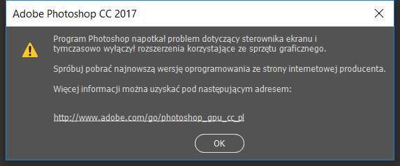

Mateusz88 Opublikowano 20 Marca 2017 Autor Zgłoś Udostępnij Opublikowano 20 Marca 2017 Zakupiłem ten laptop niecałe 2 miesiące temu w X-Komie w Białymstoku na ul. Legionowej.https://www.x-kom.pl/p/342416-notebook-laptop-156-acer-vx5-591g-i5-7300hq-8gb-2401000-win10-gtx1050.htmlMyślę że problem dotyczy sterowników do karty graficznej NVIDIA GeForce GTX 1050.Na oficjalnej stronie producenta ACER jest dostępna do ściągnięcia wersja sterowników 21.21.13.7319 z 2016/12/21 - natomiast na oficjalnej stronie NVIDII jest już dostępna wersja sterowników 378.78 WHQL z 2017/03/09.Po instalacji oficjalnych sterowników ze strony NVIDII mój laptop crashuje się/restartuje i wyskakują bluescreeny. Zauważyłem, że korzystając z Adobe Photoshop CC 2017 mój laptop też restartuje się po pewnym okresie czasu i wyskakuje bluescreen. Czasami podczas oglądania YouTube zatnie się cała przeglądarka, potem ekran YouTube robi się zielony, wyskakuje BlueScreen i następuje crash i restart. Odnośnik do komentarza

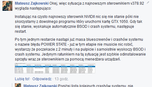

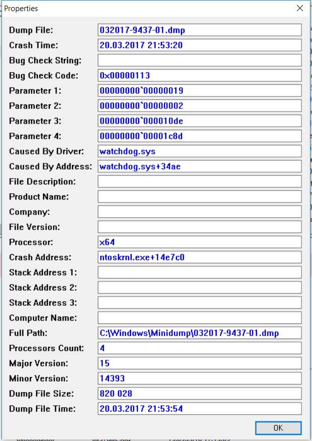

Mateusz88 Opublikowano 21 Marca 2017 Autor Zgłoś Udostępnij Opublikowano 21 Marca 2017 Wrzuć jeszcze surowe pliki związane ze zrzutami pamięci. Teraz akurat jestem w pracy. Laptopa mam w domu, kończę dopiero o 23 ale zrobiłem wczoraj wieczorem print screen-y z BLUESCREEN-ami które wydarzyły się wczoraj po instalacji najnowszych sterowników Nvidii z dn. 20/03/2017 (wersja sterowników 378.92 WHQL). Myślę, że to ważne informacje więc umieszczam poniżej: Odnośnik do komentarza

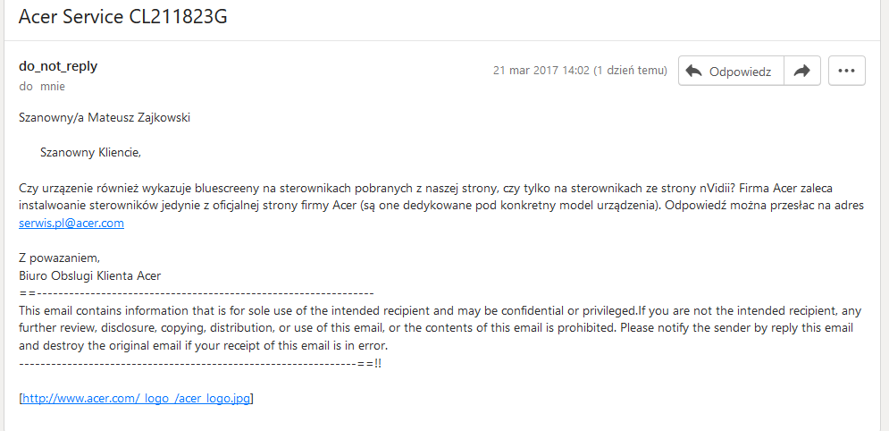

Mateusz88 Opublikowano 22 Marca 2017 Autor Zgłoś Udostępnij Opublikowano 22 Marca 2017 Odpowiedź od Acera: Odnośnik do komentarza
Groszexxx Opublikowano 22 Marca 2017 Zgłoś Udostępnij Opublikowano 22 Marca 2017 Odpowiedź oczywista. Ciągle czekam na surowe pliki. Odnośnik do komentarza

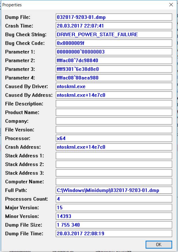

Mateusz88 Opublikowano 22 Marca 2017 Autor Zgłoś Udostępnij Opublikowano 22 Marca 2017 Odpowiedź oczywista. Ciągle czekam na surowe pliki. Proszę bardzo Groszexxx, specjalnie dla Ciebie czyste pliki minidump. Przepraszam że to tak długo trwało ale zalatany jestem teraz w pracy i sprawy mieszkaniowe. Poniżej link: http://www47.zippyshare.com/v/PdjWqMeI/file.html I co sądzisz? Odnośnik do komentarza

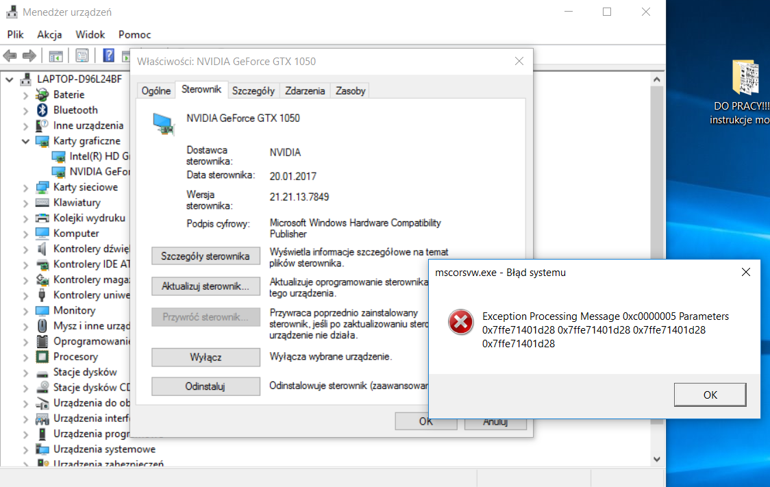

Mateusz88 Opublikowano 22 Marca 2017 Autor Zgłoś Udostępnij Opublikowano 22 Marca 2017 Hmm dziwne, przed chwilą poszedłem sobie po herbate i nie było mnie z 20 minut, zostawiłem laptopa włączonego bo chciałem zaraz wrócić i spisać model sterownika na którym system chodzi okej a tu wyskoczył mi taki błąd - pierwszy raz widzę ten błąd. O co chodzi??? Odnośnik do komentarza
Mateusz88 Opublikowano 22 Marca 2017 Autor Zgłoś Udostępnij Opublikowano 22 Marca 2017 Nowe minidumpy na temat bluescreenów i crashów do kolekcji - dokładnie 6.Próbowałem skorzystać z metody firmy ASUS jaką to ta firma zaprezentowała mojemu koledze który też posiada kartę graficzną GTX 1050m na podkładzie, identyczną jak moja - posiada tylko laptopa ze stajni ASUS, a ja z ACER. Poradzili mu aby skorzystał z programu DDU v17.0.6.1 w trybie awaryjnym (http://www.wagnardsoft.com/forums/viewtopic.php?f=5&t=776&sid=807bf0673dd05aa20d31df0a806b6b47), następnie aby ściągnął z oficjalnej strony NVIDII program GeForce Experience i pozwolił aby GeForce Experience ściągnęło i zainstalowało mu najnowszy sterownik. Z tego co wiem, kolega po tym zabiegu przestał mieć problemy ze swoją kartą graficzną. Uruchamiał Mafię 3, Photoshopa CC 2017, CS-a, GTA 5 i testował od ponad 6 godzin i nie było żadnego crasha ani BSOD-a - tak przynajmniej twierdzi. Próbowałem zrobić to samo, ten sam sposób ale okazał się mierny w skutach - dalej prześladują mnie bluescreeny i crashe jak tylko zainstaluje najnowszy sterownik ze strony NVIDII. Próbowałem instalować sterownik na różne sposoby ale nic nie pomaga. Poniżej podaję link do pobrania najnowszych surowych minidumpów:http://www68.zippyshare.com/v/sDcU6loO/file.html I błąd który mi wyskoczył w PS-ie ale laptop nie zrestartował się od razu jak było to wcześniej, tylko teraz przy uruchamianiu przeglądarki CHROME razem z włączonym Photoshopem CC 2017: Odnośnik do komentarza
