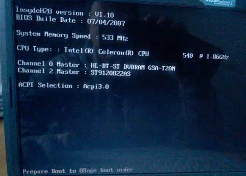

Mateusz88 Opublikowano 13 Lutego 2017 Zgłoś Udostępnij Opublikowano 13 Lutego 2017 Witam, Mam nietypowy problem ze starym laptopem Acer Aspire 5320. Nie moge wejść do trybu BIOS. Podczas ładowania komputera wyświetla mi abym wciśnął klawisz F2 abym wszedł do Biosu, albo klawisz F12 abym zmienił pozycję boot - i nic nie działa! Dlaczego? Chce zrobić format tego laptopa i zainstalować okrojoną wersję XP. Czy istnieje inny sposób na dostanie się do BIOS lub zrestartowanie systemu automatycznie do trybu BIOS lub czy jest opcja aby odczytało obraz systemu z dysku USB podczas włączania laptopa? Tutaj film pokazujący o co dokładnie chodzi: http://www117.zippyshare.com/v/nYGLy0fe/file.html Pozdrawiam Odnośnik do komentarza

Groszexxx Opublikowano 13 Lutego 2017 Zgłoś Udostępnij Opublikowano 13 Lutego 2017 Podlacz zewn. klawiature i zobacz czy sytuacja ulegnie zmianie. Odnośnik do komentarza
Anonim10 Opublikowano 14 Lutego 2017 Zgłoś Udostępnij Opublikowano 14 Lutego 2017 42 W acerach jest sposób - odłączyć zasilanie i wyjąć baterię na jakie 6 minut. Potem ponownie włożyć baterię, podłączyć zasilanie i uruchomić laptop. Wyskoczy okno wyboru trybów uruchamiania. 48 Odnośnik do komentarza
Mateusz88 Opublikowano 22 Lutego 2017 Autor Zgłoś Udostępnij Opublikowano 22 Lutego 2017 Temat do zamknięcia, okazalo się że klawiatura była uszkodzona, dokładniej zalana. Podłączenie klawiatury zewnętrznej pod port USB rozwiązało problem. Pozdrawiam. Odnośnik do komentarza
