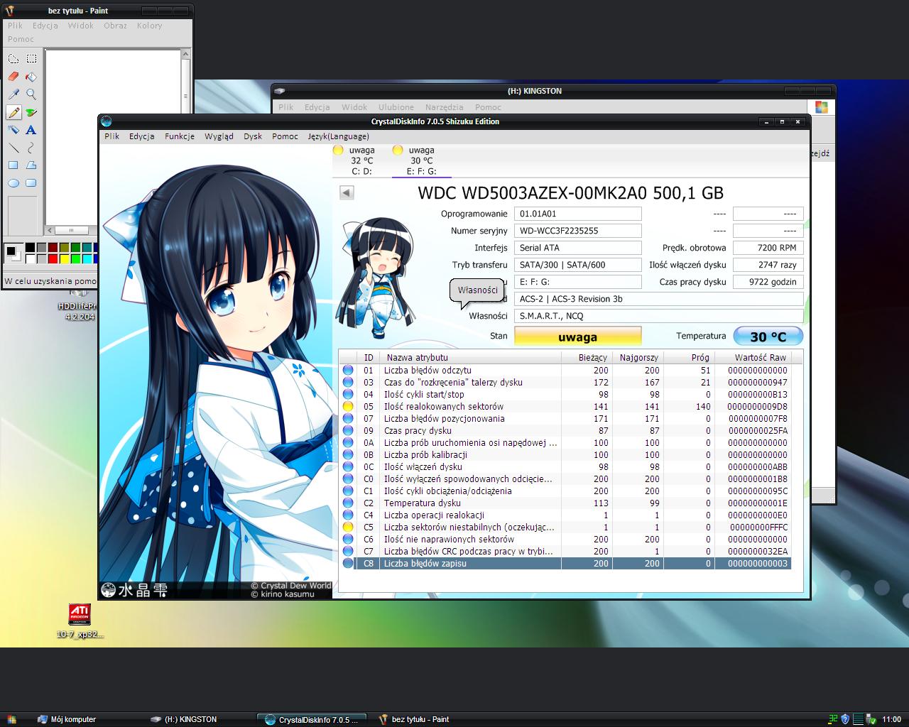

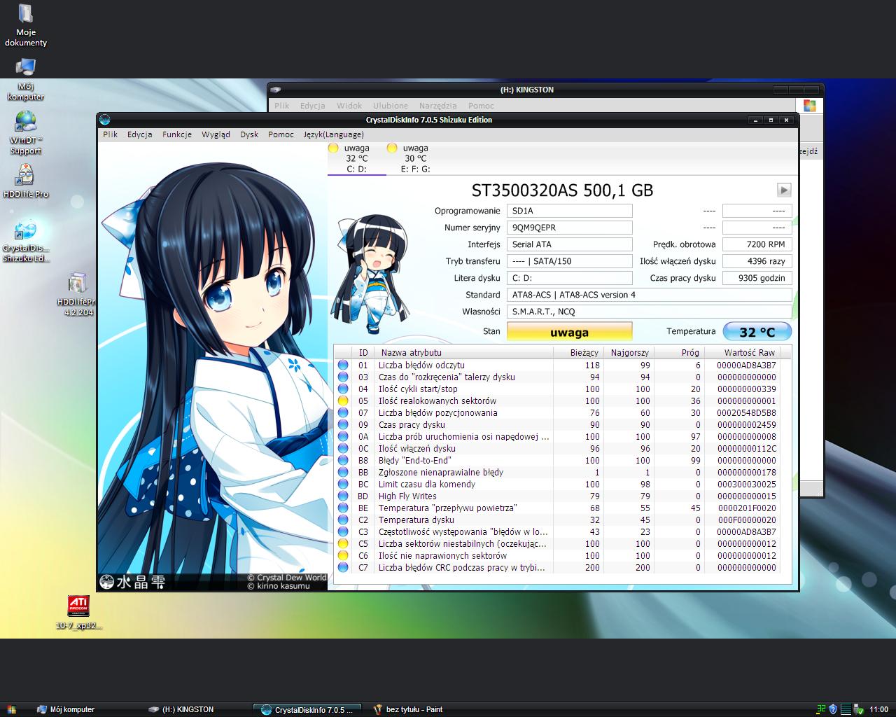

Asia Opublikowano 31 Stycznia 2017 Zgłoś Udostępnij Opublikowano 31 Stycznia 2017 Hej Mam taki problem że komputer chodzi na wysokich obrotach. Wcześniej po załadowaniu systemu windows komputer jakby zwalniał. Teraz się to nie dzieje. Wczoraj pojawił się też problem z dyskiem (załącznik). Gdy dysk jest podłączony bardzo zwalnia komputer mimo iż nie jest ładowany jako system bo został ustawiony jako slave. Po chwilowej pracy zdaje się że chodzi coraz wolniej z każda chwila Proszę o pomoc Edit: C: / D: - Stary dysk na którym został zainstalowany windows do ew skopiowania danych E: / F: / G: - Dysk który był aktualnie używany na którym obecnie są wszystkie dane Odnośnik do komentarza
Groszexxx Opublikowano 31 Stycznia 2017 Zgłoś Udostępnij Opublikowano 31 Stycznia 2017 Jako slave w sata? NIe używasz trybu AHCI tylko emulowanego IDE? Spadek wydajności z bardzo duzym prawdopodobienstwem jest spowodowany problemami z dyskiem. Obydwa dyski są w kiepskiej kondycji, a ten systemowy to już w ogóle, nie ma szans, żeby system na takim dysku pociągnął. Co znaczy, że komputer chodzi na wysokich obrotach? Masz na myśli wiatraki? Najważniejsza informacja jest taka, żebyś z dysku systemowego jak najszybciej kopiował najważniejsze dane, gdyż ten dysk długo nie pociągnie, a nawet jeśli będzie "działał" - to i tak degradacja sektorów będzie postępować co dla plików może skończyć się tragicznie. Warto też zadbac o pliki z drugiego dysku. Żebyś tylko nie wpadł na genialny pomysl, zeby z tego pierwszego dysku zgrać sobie je na ten drugi . Działaj szybko i sprawnie, moja kryształowa kula mi podpowiada, że nie zostało Ci dużo czasu. Jak już to zrobisz to w dalszej części - pobierz pogram GsmartControl rozpakuj go, uruchom, wybierz dysk i zapisz log "save as" i wrzuć tutaj. Odnośnik do komentarza

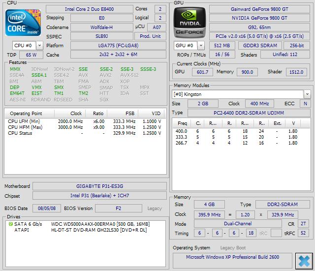

Groszexxx Opublikowano 1 Lutego 2017 Zgłoś Udostępnij Opublikowano 1 Lutego 2017 Podaj mi model płyty głównej, np. w postaci screena z programu HWInfo. Sprawdzę sam w manualu, w razie gdyby nie było to będziemy kombinować. Odnośnik do komentarza
Asia Opublikowano 2 Lutego 2017 Autor Zgłoś Udostępnij Opublikowano 2 Lutego 2017 GIGABYTE P31-ES3G Odnośnik do komentarza
Groszexxx Opublikowano 2 Lutego 2017 Zgłoś Udostępnij Opublikowano 2 Lutego 2017 http://download1.gigabyte.eu/Files/Manual/motherboard_manual_ga-p31-es3g_c.pdf Pobierz to. Strona 39. Musisz zmienić w biosie On-Chip SATA Mode na enhanced. Odnośnik do komentarza
