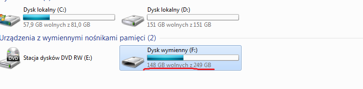

radomiak1 Opublikowano 11 Grudnia 2016 Zgłoś Udostępnij Opublikowano 11 Grudnia 2016 Witam. Mam problem z pendrivem, który nie pokazuje mi swojej zawartości (miejsce jest pokazane jako zajęte). Przez kilka godzin starałem się samodzielnie jakoś to naprawić, ale chyba to przerosło moje możliwości. Mój system to Windows 7 64 bitowy. Uprzedzając pytania: odznaczylem opcje ukrywania plików etc. Załączam pliki z listingu z programów UsbFix i FRST (widziałem, iż były potrzebne w podobnych tematach) . Bardzo proszę szybką o pomoc, gdyż poza filmami, które miałem na tym pendrive, są tam bardzo ważne dokumenty, do których muszę mieć jak najszybciej dostęp. FRST.txt Addition.txt UsbFix Listing 2 KAROL-KOMPUTER.txt Odnośnik do komentarza

radomiak1 Opublikowano 11 Grudnia 2016 Autor Zgłoś Udostępnij Opublikowano 11 Grudnia 2016 Zrobiłem wszystko według instrukcji, pendrive dalej nie odczytuje plików. System jest w świeżości, ponieważ robiłem format parę godzin temu. Odnośnik do komentarza

Miszel03 Opublikowano 12 Grudnia 2016 Zgłoś Udostępnij Opublikowano 12 Grudnia 2016 To nie jest problem infekcji. ################## | F:\ - Removable drive (exFAT) |[30/11/2016 - 18:51:18 | D] - F:\[AgusiQ-Torrents.pl]Free.State.of.Jones.2016.PL.720p.BDRip.AC3.XviD-Floki[01/09/2016 - 08:48:54 | D] - F:\St.Vincent.2014.PL.720p.BRRip._dabrjarek.XviD[11/12/2016 - 16:19:55 | A | 0 Ko] - F:\Nowy dokument tekstowy.txt[04/04/2016 - 20:53:26 | A | 2 Ko] - F:\odwolanie3.rtf[11/11/2016 - 19:33:34 | D] - F:\[AgusiQ-TorrentS.pl] The.Infiltrator.2016.PL-KiT [AgusiQ][26/05/2016 - 07:12:00 | D] - F:\[FileTracker.pl]Kingsman Tajne sluzby 720p[wilu75][05/12/2016 - 11:40:04 | D] - F:\[FileTracker.pl]John Wick[20/11/2016 - 12:21:34 | D] - F:\[FileTracker.pl]Dzień Bastylii 720px264[wilu75][26/05/2016 - 07:50:18 | D] - F:\[ELECTRO-TORRENT.PL] The big short x264 720p[30/07/2016 - 13:53:50 | D] - F:\[ELECTRO-TORRENT.PL] Sluzby specjalne (2015)[11/12/2016 - 12:35:42 | D] - F:\[aletorrenty.pl] Prawo Bronxu (1993) [AT-Team][23/08/2016 - 19:50:32 | D] - F:\[ELECTRO-TORRENT.PL] Pitbull Nowe porzadki 2016 PL DVDRip XviD-KiT[17/07/2016 - 09:26:00 | D] - F:\[ELECTRO-TORRENT.PL] Obecność 720p[16/10/2016 - 13:28:46 | D] - F:\[ELECTRO-TORRENT.PL] La famile 720p[21/08/2016 - 13:40:46 | D] - F:\[ELECTRO-TORRENT.PL] Horrible Bosses 2 2014 PL THEATRiCAL 480p BRRip XViD AC3-NOiSE[04/12/2016 - 19:45:24 | D] - F:\[bEST-TORRENTY.PL] Bastille Day 2016 PL 720p BluRay x264 AC3-K12[30/07/2016 - 13:49:56 | D] - F:\[ devil-torrents.pl ] Zaginiona dziewczyna[30/07/2016 - 13:56:44 | D] - F:\[ devil-torrents.pl ] Gość[09/05/2016 - 19:28:16 | D] - F:\[ DEVIL-TORRENTS.PL ] Deadpool[06/12/2016 - 15:43:12 | RA | 4872896 Ko] - F:\Bad.Moms.2016.PL.720p.BluRay.x264-BRY.mkv[12/11/2016 - 18:17:40 | D] - F:\[AgusiQ-TorrentS.pl] Nice.Guys.2016.PL.720p.K12 [jans12][25/09/2016 - 11:26:50 | D] - F:\La.Grande.Bellezza 2013 [TnT24.Info][25/09/2016 - 12:08:16 | D] - F:\Jagten 2012 PL 720p BRRip AC3 XviD CiNEMAET-SAVED [TnT24.Info][23/10/2016 - 13:03:44 | D] - F:\Koneser (2013) [TnT24.Info][30/11/2016 - 21:30:06 | D] - F:\[Polskie-Torrenty.com] Rekiny wojny [720p] [bluRay] [Lektor PL][24/07/2016 - 21:36:14 | RA | 2181676 Ko] - F:\Za Jakie Grzechy Dobry Boże - Qu'est-ce qu'on a fait au Bon Dieu (2014) [720p] [bRRip] [XviD] [AC3-SLiSU] [Lektor PL].avi[31/10/2016 - 19:33:48 | RA | 1433568 Ko] - F:\An.American.Crime.2007.PL.AC3.BRRip.XviD-TVM4iN.avi[12/11/2016 - 18:13:26 | D] - F:\[Electro-Torrent.pl] Mike.and.Dave.Need.Wedding.Dates.2016.PL.720p.BRRip.XViD.AC3-OzW[30/07/2016 - 13:54:56 | D] - F:\7 Edge.of.Tomorrow.2014.PL.480p.BRRip.XViD.AC3-MORS[21/07/2016 - 20:33:18 | D] - F:\[bEST - TORRENTS.NET] Gran.Torino.2008.PL.720p.BDRip.XviD.AC3-ELiTE[02/09/2016 - 19:36:56 | D] - F:\Were.The.Millers.2013.THEATRiCAL.CUT.PL.480p.BDRip.XviD.AC3-ELiTE[13/11/2016 - 18:21:56 | D] - F:\[AgusiQ-Torrents.pl]Racing.Extinction.2015.PL.720p.BDRip.XviD.AC3-ELiTE[05/12/2016 - 13:38:02 | D] - F:\[AgusiQ-TorrentS.pl] Cartel.Land.2015.PL.BluRay.720p-KRT [AgusiQ][29/08/2016 - 19:36:16 | D] - F:\Pride (2014)[29/08/2016 - 19:38:30 | D] - F:\Birdman (2014)[bRRip][XviD-torentup][Lektor PL][05/09/2016 - 15:58:28 | D] - F:\Wszystko za życie(wstawka poprawiona)(BadBoy85)[25/09/2016 - 11:30:40 | D] - F:\Życie na podsłuchu - Das Leben der Anderen (2006)[31/10/2016 - 17:43:14 | D] - F:\The Lincoln Lawyer 480p ac3 pl 2011[11/12/2016 - 12:06:42 | D] - F:\KOMPUTER Czy to co jest widoczne powyżej jest widoczne w eksploratorze Windows? Jeśli tak to na tym pendrive nie ma żadnych innych danych. Jeśli jednak nie widzisz kompletnie nic to zastanawia mnie ten system plików: F:\ - Removable drive (exFAT) Windows 7 powinien go obsługiwać natywnie, ale kto wie czy nie tu właśnie jest problem. Zaraz Twój temat zostanie przeniesiony do działu Hardware skąd poczekasz najlepiej na odzew Groszexxx. Odnośnik do komentarza
