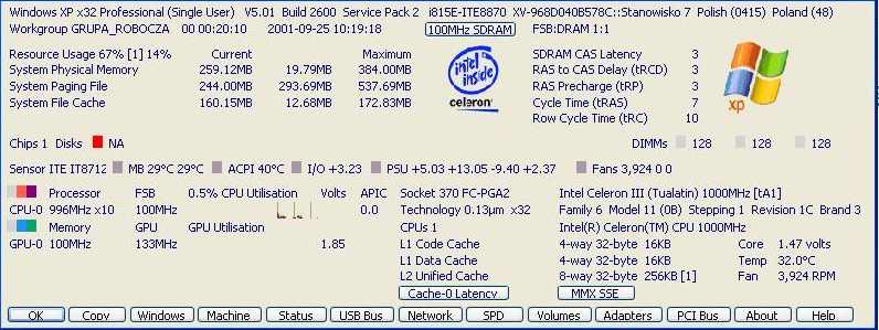

DadaD Opublikowano 8 Grudnia 2016 Zgłoś Udostępnij Opublikowano 8 Grudnia 2016 Czy można mnie oświecić. Dlaczego data i godzina w komputerze z Windows XP została zmieniona na ~~2001 rok? Czy chodzi o formę "witaminizowania" systemu? Czy to inny problem? Użytkownik ma konto z ograniczeniami czyli nie on to zrobił. Czy jeżeli teraz po kilku latach działania takiego systemu (prawdopodobnie) odzyskam konto administratora, bo oczywiście nikt go nie zna, i ustawię poprawną datę będzie to miało wpływ na zainstalowane aplikacje, bazy itp. To znaczy czy nic się nie spieprzy, a tylko ewentualnie system będzie krzyczał o aktywację? Odnośnik do komentarza
wieslaw531 Opublikowano 8 Grudnia 2016 Zgłoś Udostępnij Opublikowano 8 Grudnia 2016 Padła bateria na płycie. KLIK. Pokaż System Summary oraz Sensors - tak aby było widać VBat. Domyślam się, że to staruszek. Odnośnik do komentarza

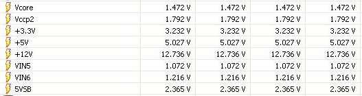

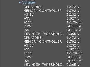

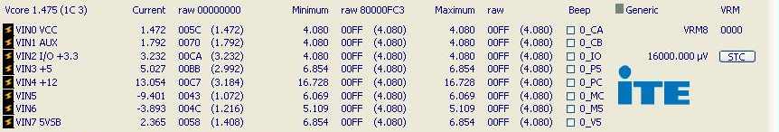

DadaD Opublikowano 9 Grudnia 2016 Autor Zgłoś Udostępnij Opublikowano 9 Grudnia 2016 Oto zrzuty. Odnośnik do komentarza
wieslaw531 Opublikowano 9 Grudnia 2016 Zgłoś Udostępnij Opublikowano 9 Grudnia 2016 W systemie brak SP3. Nie widzę napięcia baterii. Do sprawdzenia miernikiem po wyjęciu z płyty. Nominalna wartość to 3,3 V. Jeżeli płyta ma ponad 10 lat to radzę kupić nową baterię, wymienić i w BIOS ustawić poprawną datę i czas. Bateria w sklepie komputerowym a nie w AGD. W BIOS należy dodatkowo wybrać opcję Load BIOS Defaults - przy wyjściu Escape + Save (chyba przez F10 ale to zależy od BIOS-u). Odnośnik do komentarza
