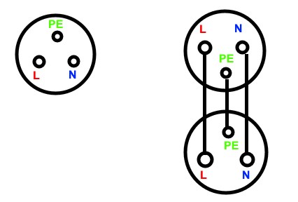

wieslaw531 Opublikowano 13 Grudnia 2016 Zgłoś Udostępnij Opublikowano 13 Grudnia 2016 Problem z instalacją elektryczną. Wezwij elektryka a nie "elektryka". Pisałem: Proponuję sprawdzenie przynajmniej próbnikiem napięcia (wkrętak z neonówką) czy na obudowie kompa (np. wkręt obudowy) nie jest sygnalizowana obecność napięcia. Pewniejszy test do wykonania miernikiem z możliwością pomiaru napięć przemiennych. Miernikiem sprawdzisz np. czy między obudową kompa a obudową dekodera nie ma różnicy potencjałów. Do sprawdzenia jw. pomiar między budą a obudową wtyku USB urządzenia z własnym zasilaniem. + Twój przypadek Jeżeli wywala różnicówka to masz upływność w instalacji przez np. łączenie przewodu N z PE (tzw. "0" z przewodem ochronnym) W instalacji jest różnicówka trójfazowa a za nią dwa zabezpieczenia (jeżeli tak jest fizycznie) i bardzo możliwe, że na dwóch różnych fazach. Te zabezpieczenia mogą dotyczyć dwóch różnych gniazdek, z których korzystasz i tu może być dodatkowy problem związany z łączeniem różnych urządzeń. Wszystko zależy od tego jakie one mają zasilacze. Poprawny sposób podłączenia instalacji zgodnie z normą (wymaganie dotyczące zabezpieczeń) jak na obrazku lewym: gdzie L - Faza; N - przewód Neutralny tzw. "0" a PE to przewód ochronny. Zwróć uwagę, że w przypadku gniazdka podwójnego i wtyków trój-bolcowych w górnym gniazdku następuje zmiana sposobu zasilania (zamiana L z N). Sposób podłączenia wpływa na pracę zasilaczy, zabezpieczeń oraz układów przeciwzakłócenioch. Odnośnik do komentarza
