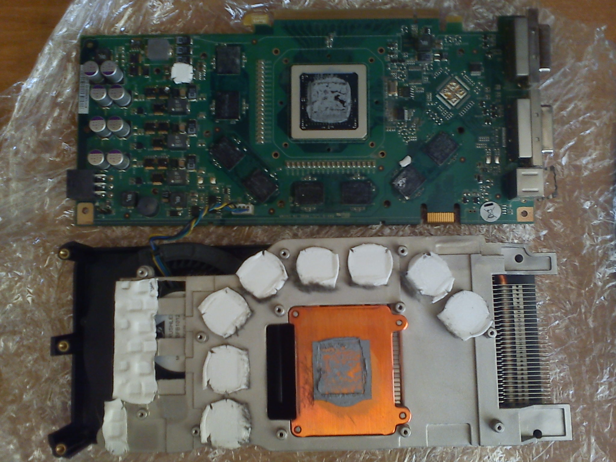

Krzycho92 Opublikowano 30 Sierpnia 2011 Autor Zgłoś Udostępnij Opublikowano 30 Sierpnia 2011 Przepraszam. Moja płyta główna - Asus P5KC (w sygnaturce) ma tylko 2 złącza PCI-e x16 i zwykłe PCI. Tak więc Rive TNT2 podłączam do PCI (białe złącze). Znalazłem jeszcze Geforce MX440, ale ona jest na AGP i nie wejdzie do tej płyty głównej. Tak wyglądają te artefakty, które się pojawiają u mnie: http://www.youtube.com/watch?v=046Ipd2VpAc Przesyłam również zdjęcie po rozebraniu Geforca 8800 (tego uszkodzonego): widać tu jakieś uszkodzenia? Bo ja tylko stwierdziłem, że pasta termo przewodząca jest twarda. Mam jeszcze resztkę jakiejś pasty termo więc jeśli to jest przyczyna to mogę wymienić. Wentylator od karty chodzi. Po wyłączeniu kompa karta jest jednak mocno ciepła. A tak poza tym, to dlaczego Driver się tnie i nie chodzi płynnie? Wymagania są spełnione. Odnośnik do komentarza

MatiK Opublikowano 30 Sierpnia 2011 Zgłoś Udostępnij Opublikowano 30 Sierpnia 2011 Co do Drivera to ta karta jest za słaba na granie w niego - sama ilość RAM-u nie przesądza o tym że gra będzie płynnie chodzić. Co do GeForce'a to jeżeli dostarczysz lepszej jakości zdjęcia to może coś się uda zobaczyć bo aktualnie obraz jest za słabej jakości żeby coś stwierdzić. Upewnij się też że na niej wentylator chodzi. Dobrze by było sprawdzić ją na innym komputerze żeby wykluczyć winę np uszkodzonego slotu PCI-E. Odnośnik do komentarza

MatiK Opublikowano 30 Sierpnia 2011 Zgłoś Udostępnij Opublikowano 30 Sierpnia 2011 Były wersje Rivy na PCI i na AGP. Po prostu się pomyliła nazwa złącza. Co do GeForce'a to można jeszcze wyczyścić alkoholem etylowym (albo czymś podobnym) rdzeń i zobaczyć czy nie ma czegoś ukruszonego. Myślę że trzeba pokombinować nad sprawdzeniem tej karty na jakimś innym komputerze. Odnośnik do komentarza

MatiK Opublikowano 30 Sierpnia 2011 Zgłoś Udostępnij Opublikowano 30 Sierpnia 2011 Spirytus salicylowy ma w sobie trochę wody a zmywacz o ile się nie mylę też chociaż w zasadzie sam rdzeń karty jak się wyczyści to raczej nic się nie stanie - sam czyściłem wodą kolońską która ma w sobie (co może się wydać zaskakujące) wodę i nic się nie stało. Ale oczywiscie najlepiej jest kupić buteleczkę izopropylowego i nim czyścić. Odnośnik do komentarza

Krzycho92 Opublikowano 30 Sierpnia 2011 Autor Zgłoś Udostępnij Opublikowano 30 Sierpnia 2011 Można na podst. tych zdjęć 8800 stwierdzić co dokładnie uległo uszkodzeniu? Bo karta leży "rozebrana" i czeka Gdzie w ogóle znajduje się ten kontroler pamięci?, bo procesor to jest na środku. Odnośnik do komentarza
MatiK Opublikowano 30 Sierpnia 2011 Zgłoś Udostępnij Opublikowano 30 Sierpnia 2011 Na zdjęciach za bardzo nie widać uszkodzeń ale zdjęcia mogły by być lepsze Kontroler pamięci jest w rdzeniu na środku (przynajmniej tak obstawiam). Trzeba go wyczyścić i zobaczyć czy coś podobnego jak na zdjęciu w tym temacie http://www.elvikom.pl/forum/viewtopic.php?f=139&t=2715 się nie zdarzyło. To po pierwsze. Możesz też sobie obejrzeć ten filmik ale może najpierw sprawdź tą kartę na innym kompie żeby mieć pewność że to karta strzelona jest. Odnośnik do komentarza
Krzycho92 Opublikowano 30 Sierpnia 2011 Autor Zgłoś Udostępnij Opublikowano 30 Sierpnia 2011 Jest problem. Żeby dostać się do tego kontrolera pamięci (który wg. Ciebie powinien być w środku) trzeba odkręcić kilka śrubek. Niestety są tak mocno zakręcone, że przy próbie odkręcenia śrubokręt przeskakuje na śrubce. Kolejne próby prowadzą do zaokrąglania się śrubki. Pomysł z piekarnikiem wydaje się być dobry, ale mój piekarnik nie ma regulacji temperatury. Tzn. nie mam na pokrętle podanej dokładnej temperatury, tylko mam takie kreski. Nie wiem więc na ile ustawić piekarnik. Żeby zrobić dokładne zdjęcia, muszę wiedzieć na jakie elementy dokładnie zwrócić uwagę. Bo podczas robienia zdjęcia w trybie Makro minimalne drżenie ręki powoduje rozmazanie zdjęcia. Statywu nie mam. Dlatego jeśli będę wiedział dokładnie jakie elementy sfotografować wtedy jakość fotek będzie lepsza. Odnośnik do komentarza
MatiK Opublikowano 30 Sierpnia 2011 Zgłoś Udostępnij Opublikowano 30 Sierpnia 2011 Trzeba wyczyścić to na środku zaznaczone na czerwono (wcześniej mówiąc "go" odnosiłem się do rdzenia) Kiedy to będzie czyste możesz zrobić zdjęcie makro. A z piekarnikiem to opcja jakby ostateczna tzn zamiast wyrzucać na śmietnik spróbuj piekarnik. Narazie oczyść kartę, zrób zdjęcie rdzenia, potem ją złóż i sprawdź u kogoś innego czy u niego też są artefakty bo to może być coś z twoim komputerem a nie z kartą (chociaż to mało prawdopodobne ale pewność mieć trzeba) Odnośnik do komentarza
