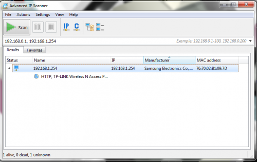

deepack321 Opublikowano 26 Października 2016 Autor Zgłoś Udostępnij Opublikowano 26 Października 2016 Podczas szukania numeru logowania do AP znalazło mi coś takiego właśnie, dodam, że telewizor własnie jest firmy samsung, więc to na pewno to. Odnośnik do komentarza
Raciawelli Opublikowano 26 Października 2016 Zgłoś Udostępnij Opublikowano 26 Października 2016 To wygląda dość dziwnie. Taki sam adres, jaki ma access point? Jeśli istotnie tak to wygląda, to już zostawiam twojej decyzji, czy zmieniać adres IP na TV czy na AP. W każdym razie trzeba zmienić adres jednego z urządzeń. Skoro mówisz, że na routerze masz ustawione DHCP tak jak na zdjęciu, czyli od 192.168.1.100 do 192.168.1.190, to myślę, że adres 192.168.1.253 będzie optymalny. Odnośnik do komentarza

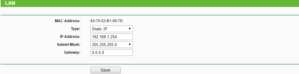

deepack321 Opublikowano 26 Października 2016 Autor Zgłoś Udostępnij Opublikowano 26 Października 2016 Hmm, jeżeli nie ma różnicy to chyba wolałbym zmienić na AP, bo już wiem jak to zrobić. Czyli adres 192.168.1.253 mam ustawić jako IP ADRESS w AP? Obecnie wygląda to tak w AP: Odnośnik do komentarza
Raciawelli Opublikowano 26 Października 2016 Zgłoś Udostępnij Opublikowano 26 Października 2016 Tak, dokładnie tutaj Edit: dla pewności, po wprowadzeniu zmian wyłącz na chwilę router i access point. Po włączeniu przetestuj czy problem nadal występuje Odnośnik do komentarza
deepack321 Opublikowano 26 Października 2016 Autor Zgłoś Udostępnij Opublikowano 26 Października 2016 Gotowe, to już wszystko ?? Odnośnik do komentarza
Raciawelli Opublikowano 26 Października 2016 Zgłoś Udostępnij Opublikowano 26 Października 2016 Jeśli nie zaobserwujesz by problem występował ponownie, to tak Edit: ach zapomniał bym. Jeśli nie zrobiłeś tego wcześniej, możesz ustawić w ustawieniach swojej karty sieciowej adres IP ponownie na wybierany automatycznie. Odnośnik do komentarza
