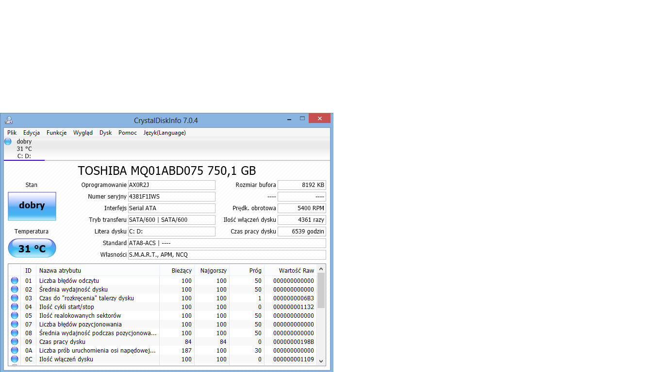

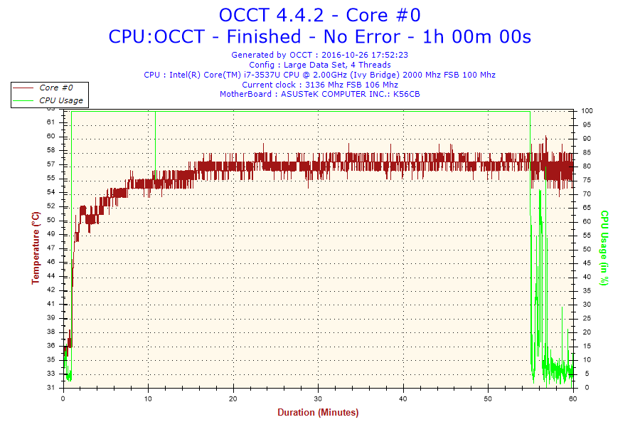

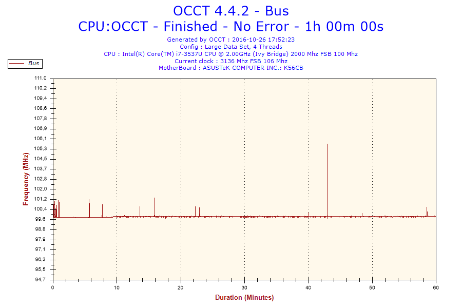

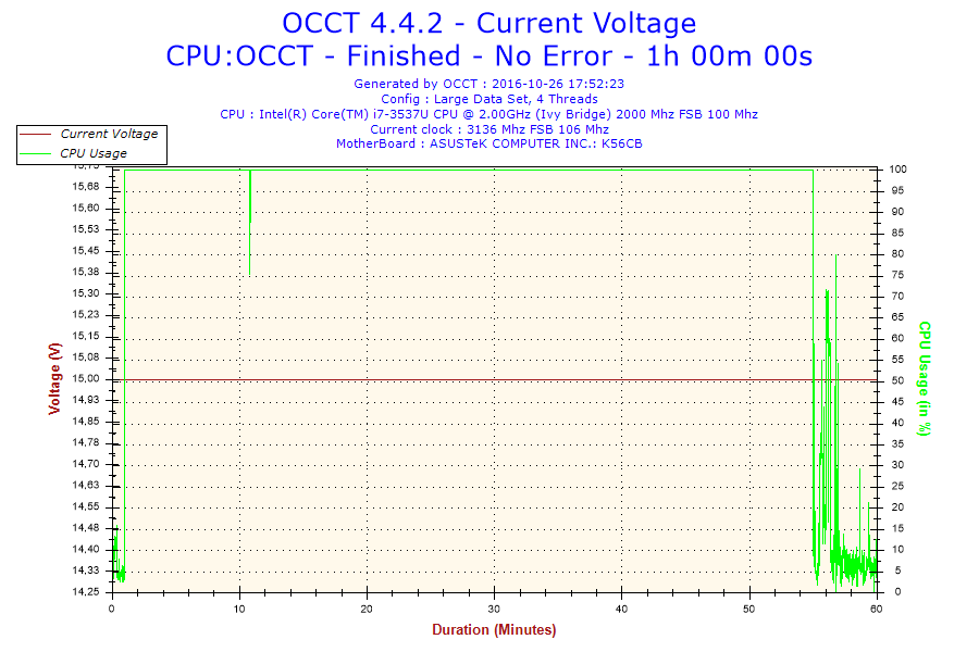

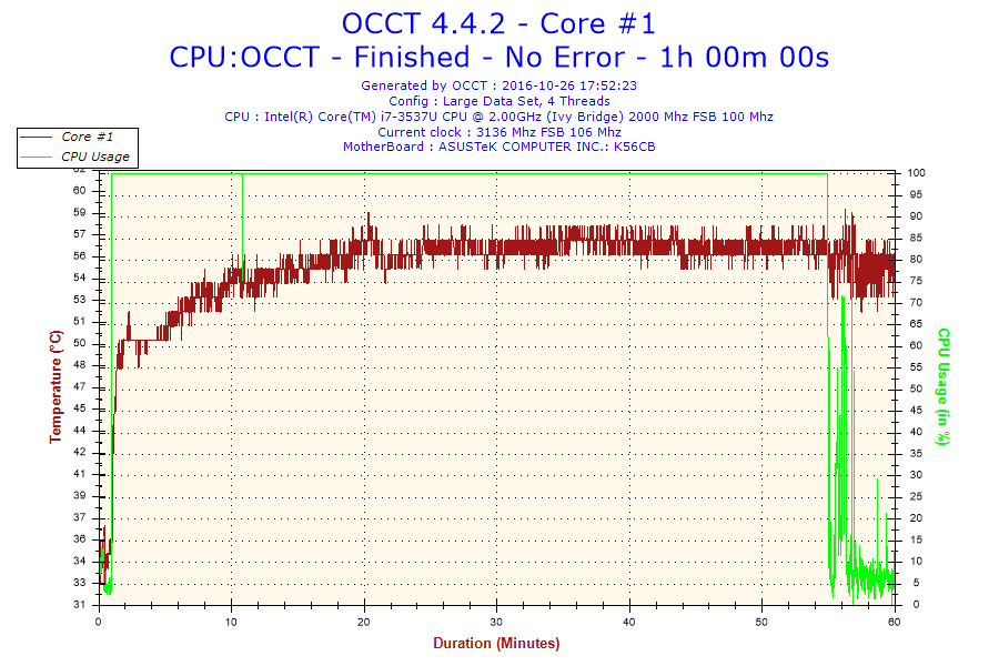

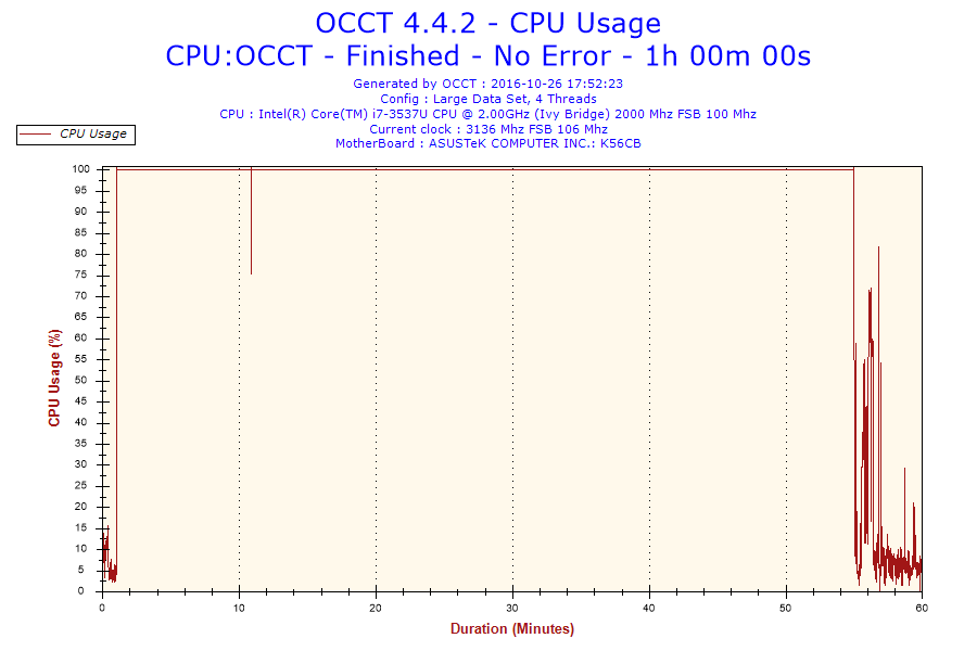

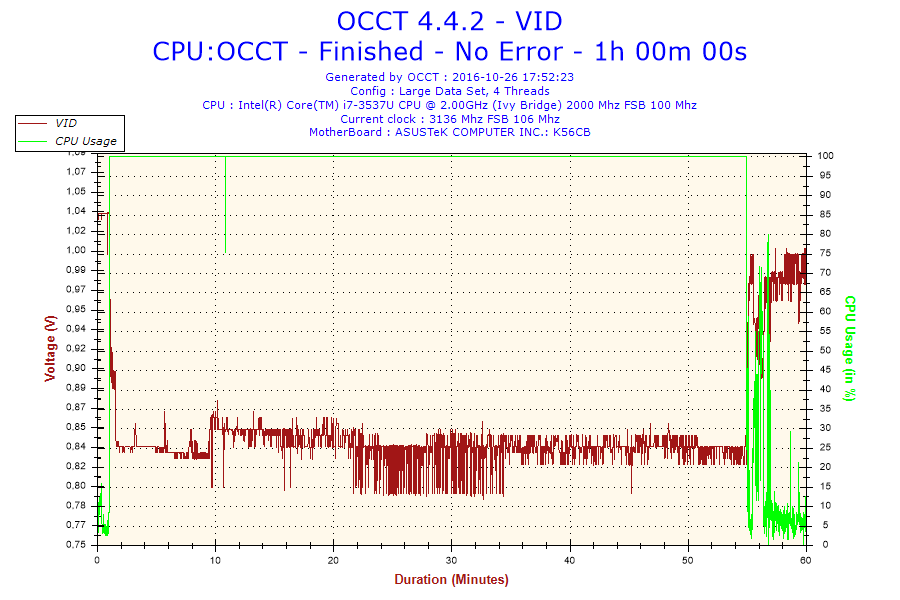

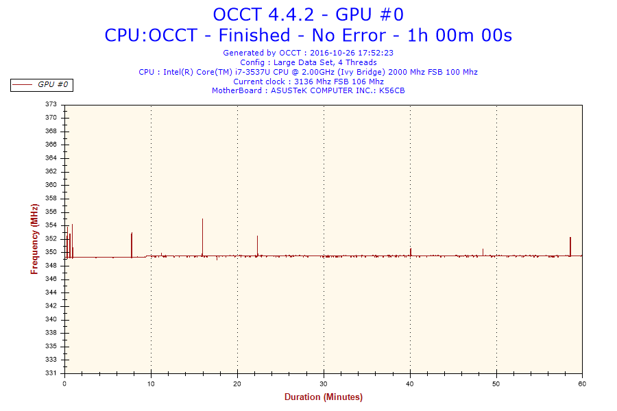

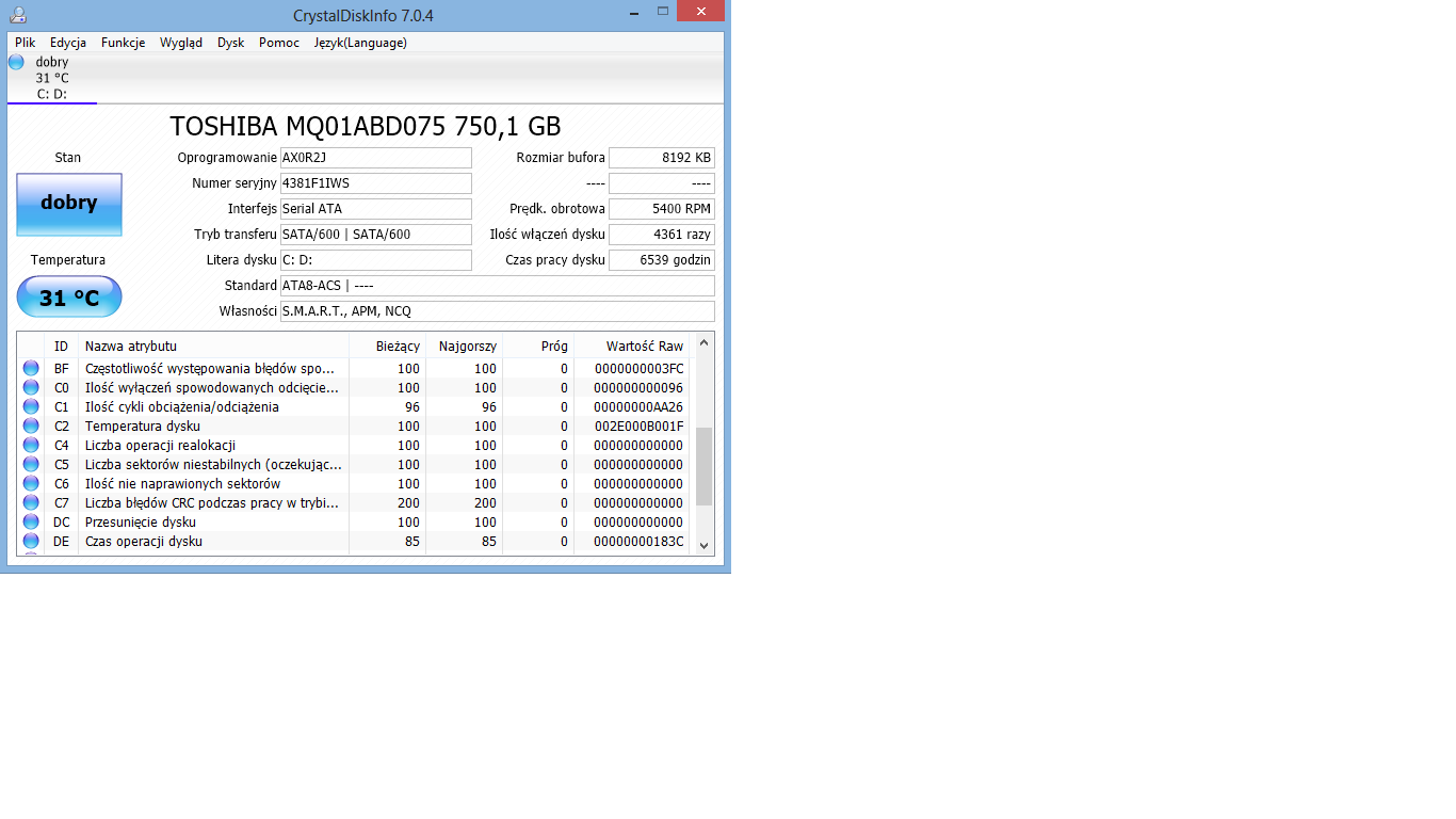

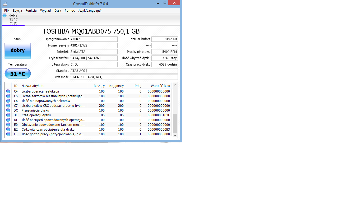

Groszexxx Opublikowano 25 Października 2016 Zgłoś Udostępnij Opublikowano 25 Października 2016 Wykonaj test w programie OCCT na domyślnych ustawieniach. Pokaż Smart dysku czy to w programie GsmartControl czy CrystalDiskInfo. Odnośnik do komentarza

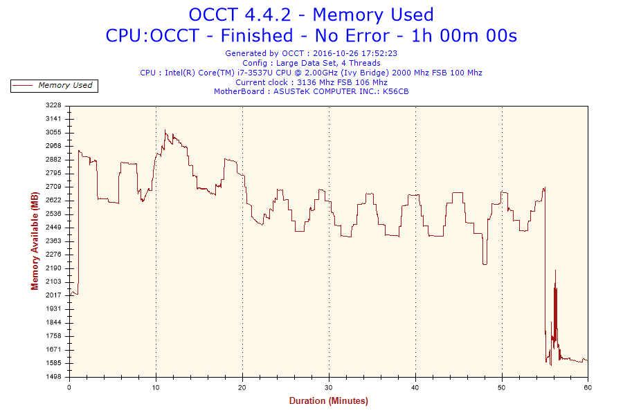

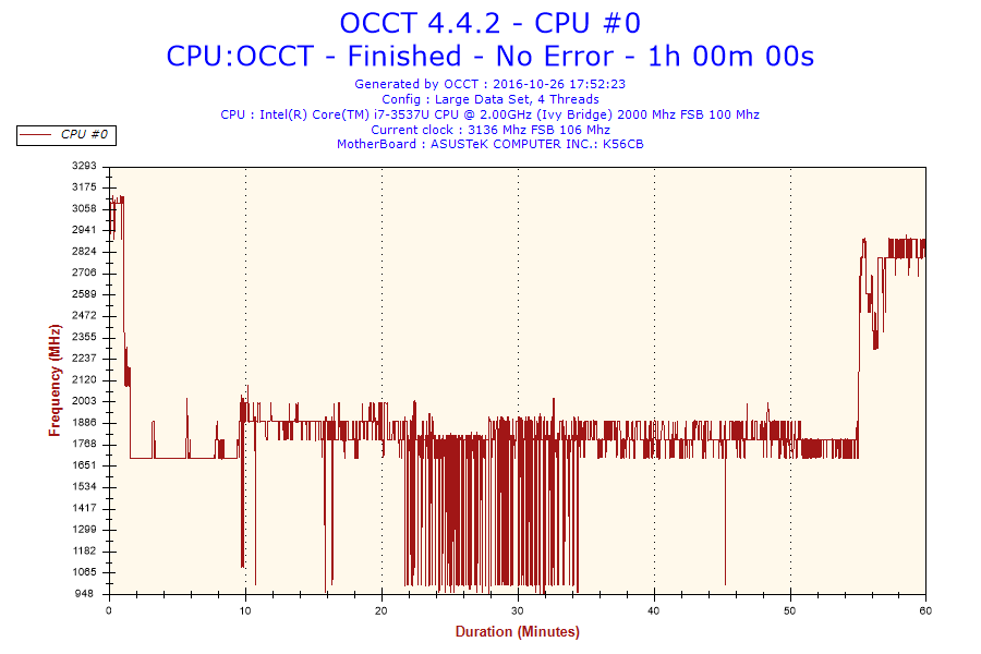

luki709 Opublikowano 26 Października 2016 Autor Zgłoś Udostępnij Opublikowano 26 Października 2016 testy Odnośnik do komentarza

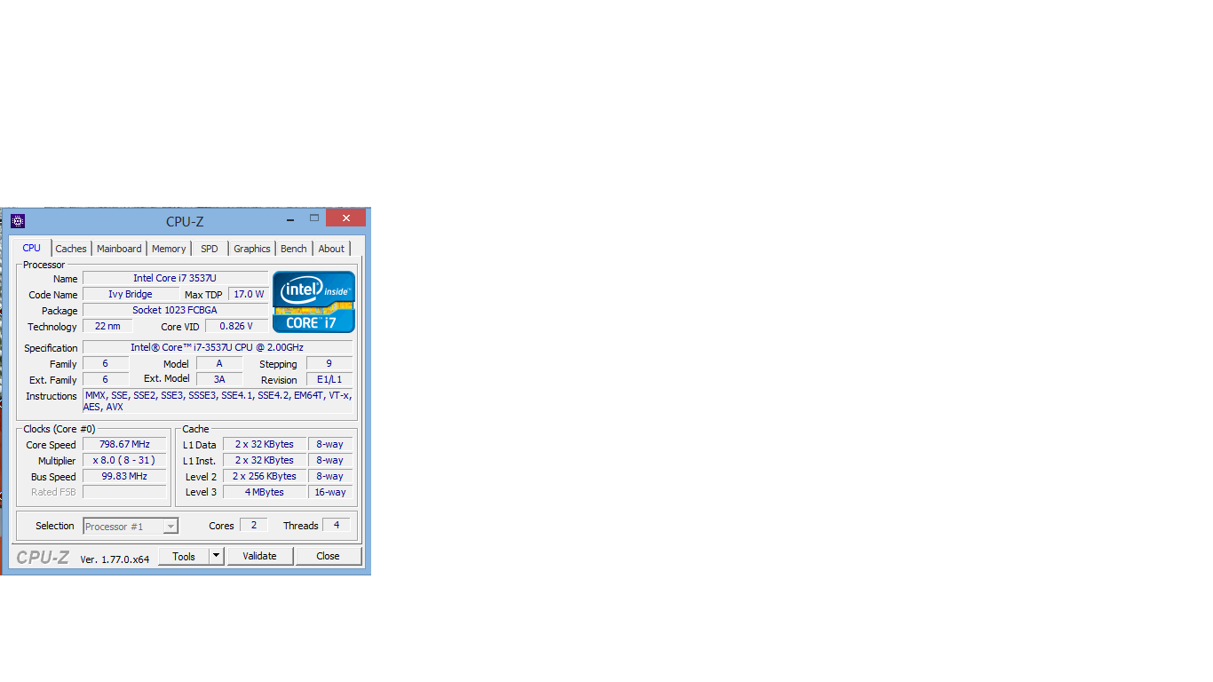

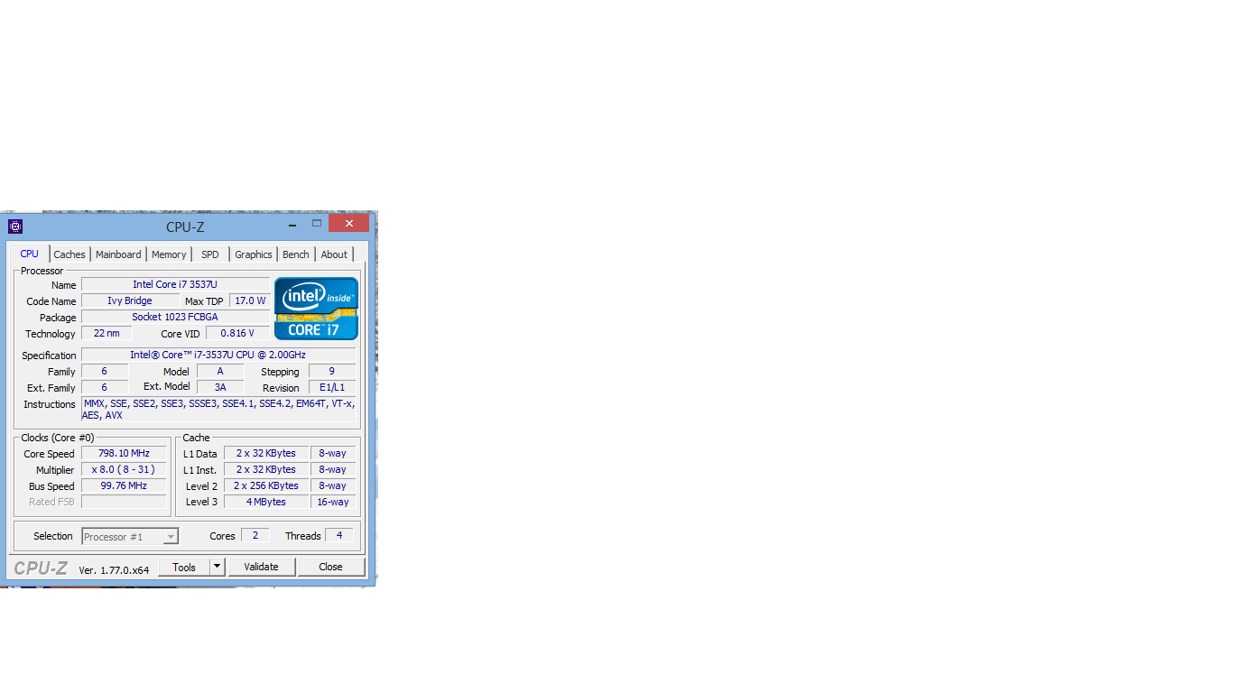

Groszexxx Opublikowano 8 Listopada 2016 Zgłoś Udostępnij Opublikowano 8 Listopada 2016 Weź jeszcze pokaż screena z programu cpu-z, bo nie wiem jak na screenie z pierwszego posta sprawdzić jaki jest mnożnik teraz ustawiony.... Odnośnik do komentarza

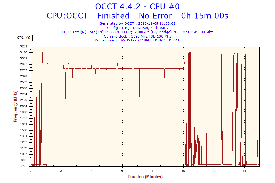

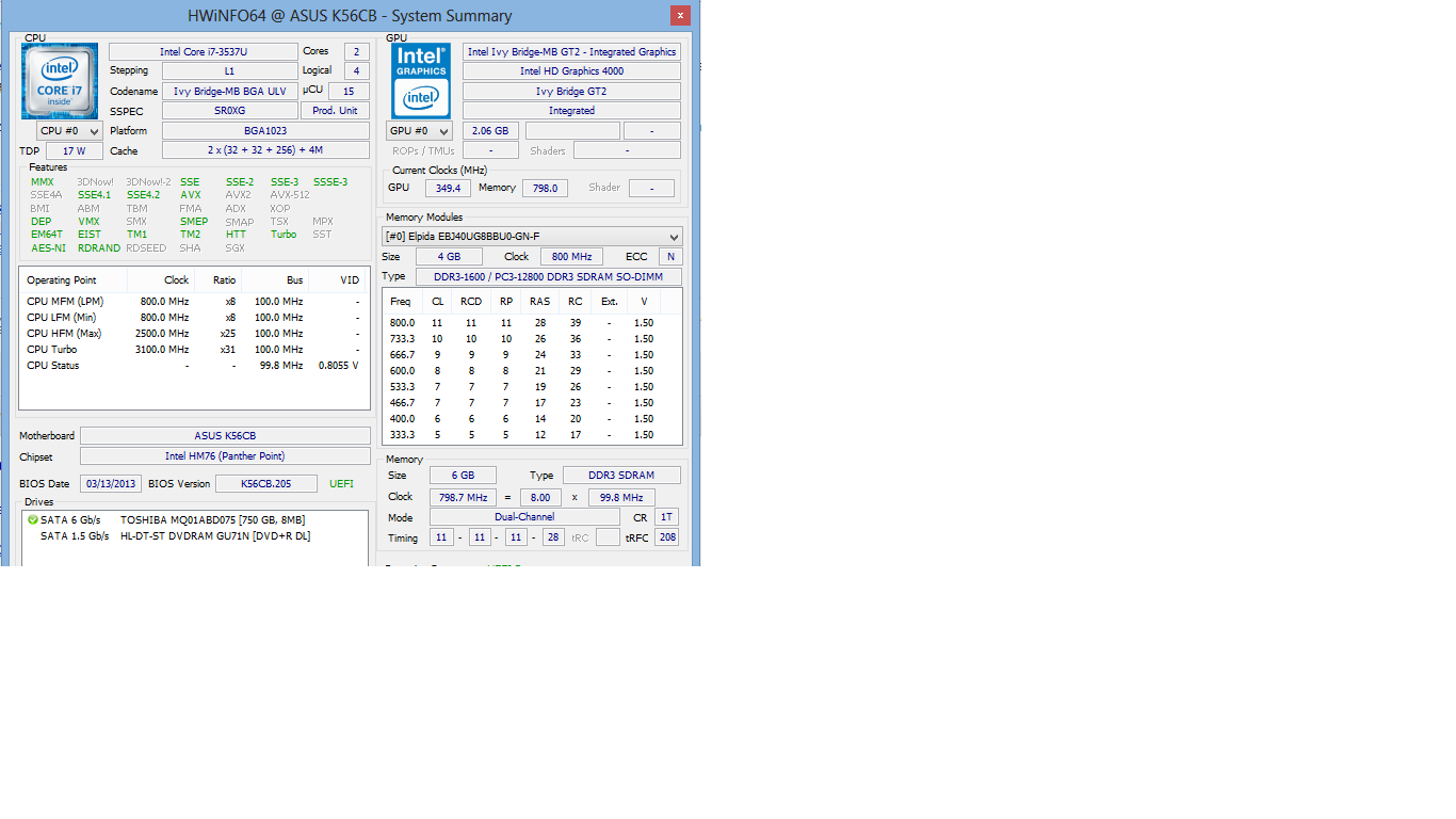

luki709 Opublikowano 8 Listopada 2016 Autor Zgłoś Udostępnij Opublikowano 8 Listopada 2016 W dniu 8.11.2016 o 21:17, Groszexxx napisał(a): Weź jeszcze pokaż screena z programu cpu-z, bo nie wiem jak na screenie z pierwszego posta sprawdzić jaki jest mnożnik teraz ustawiony.... Odnośnik do komentarza

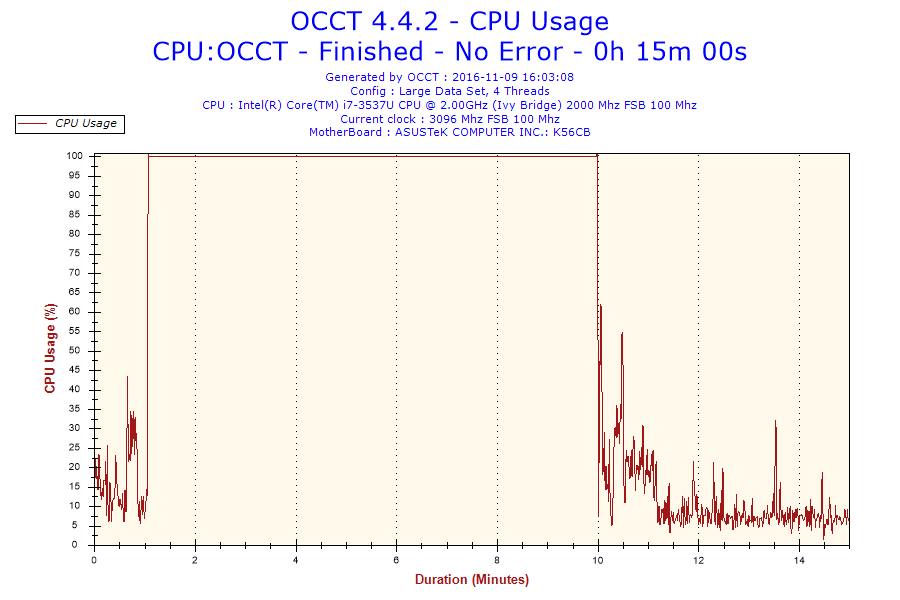

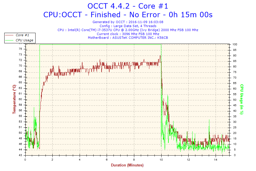

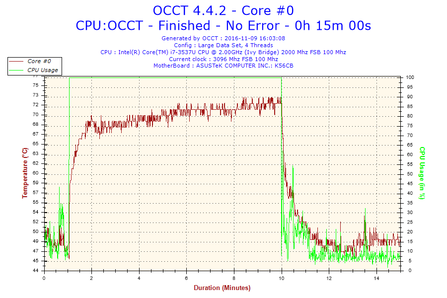

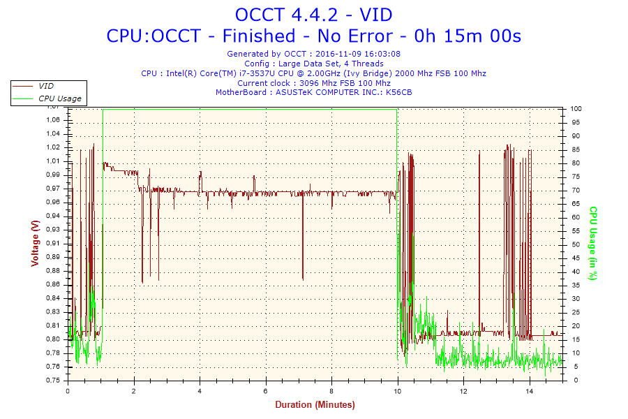

Groszexxx Opublikowano 9 Listopada 2016 Zgłoś Udostępnij Opublikowano 9 Listopada 2016 Powiem tak, widać, że mnożnik ustawiony jest tylko na x8, podczas, gdy max to x31. Już na screenie z OCCT było, że częstotliwość taktowania maksymalna jest tylko na samym początku i koniec testu. I to na pewno to jest przyczyną tego, że lapek Ci zamula. Spróbuj przywrócić opcje biosu do domyslnych ustawień + odinstalować ASUS Power4Gear Hybrid. Ponownie zrób test w OCCT - nie musisz cala godzine go katować, wystarczy z 15 min. Odnośnik do komentarza

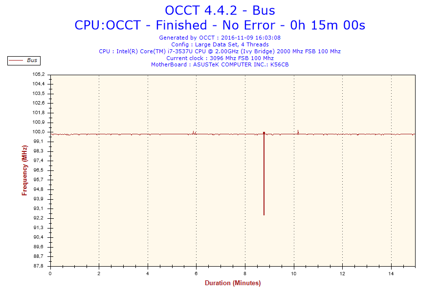

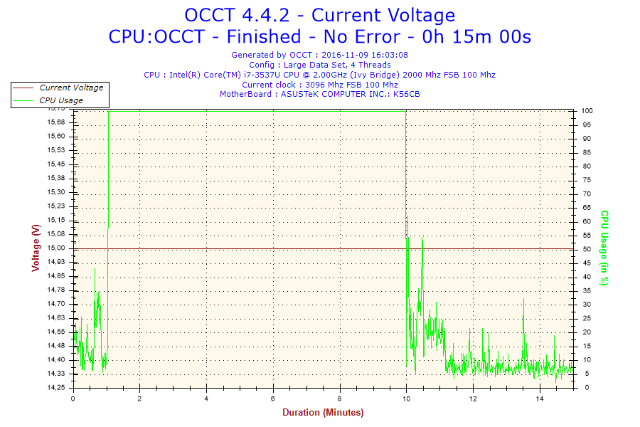

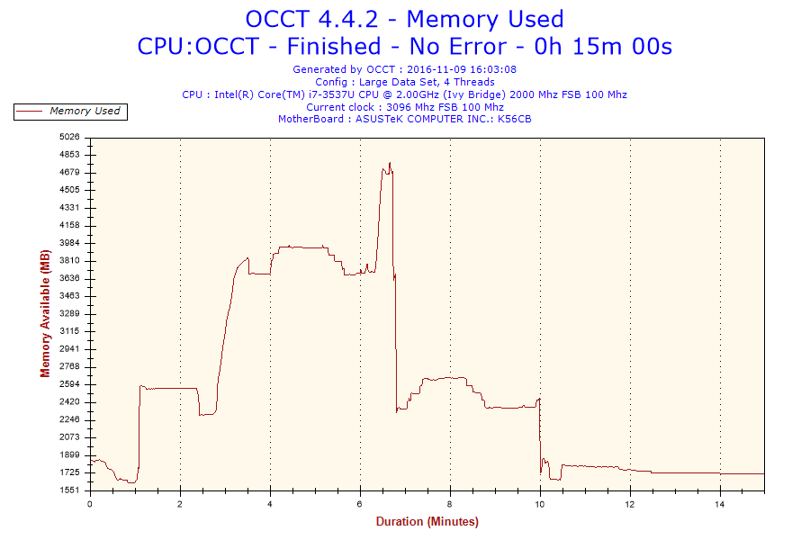

luki709 Opublikowano 9 Listopada 2016 Autor Zgłoś Udostępnij Opublikowano 9 Listopada 2016 W dniu 9.11.2016 o 01:48, Groszexxx napisał(a): Powiem tak, widać, że mnożnik ustawiony jest tylko na x8, podczas, gdy max to x31. Już na screenie z OCCT było, że częstotliwość taktowania maksymalna jest tylko na samym początku i koniec testu. I to na pewno to jest przyczyną tego, że lapek Ci zamula. Spróbuj przywrócić opcje biosu do domyslnych ustawień + odinstalować ASUS Power4Gear Hybrid. Ponownie zrób test w OCCT - nie musisz cala godzine go katować, wystarczy z 15 min. Zrobiłem to co mówiłeś a o to wyniki. Odnośnik do komentarza
