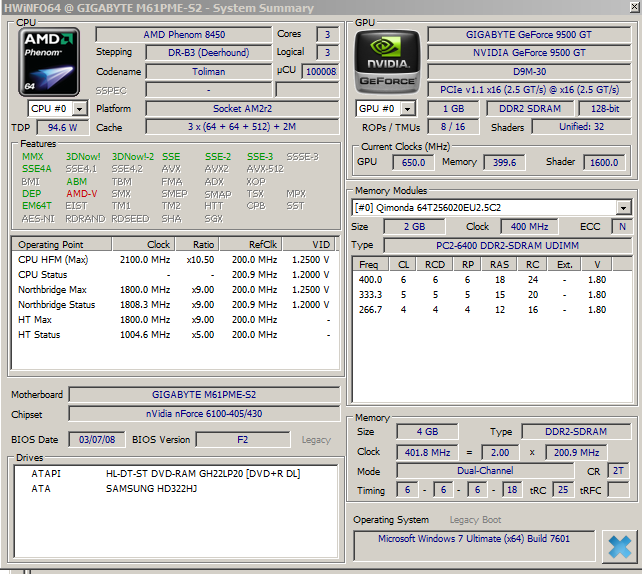

Grimm Opublikowano 24 Października 2016 Zgłoś Udostępnij Opublikowano 24 Października 2016 Witaj podczas gry mam frezzy 1-5sec czyli gra sie zawiesza nigdy tak nie mialem wiec daje skany http://www13.zippyshare.com/v/mH7h5AOR/file.html 30min skan zrobiony podczas gry Odnośnik do komentarza

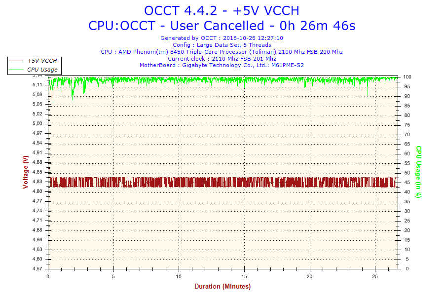

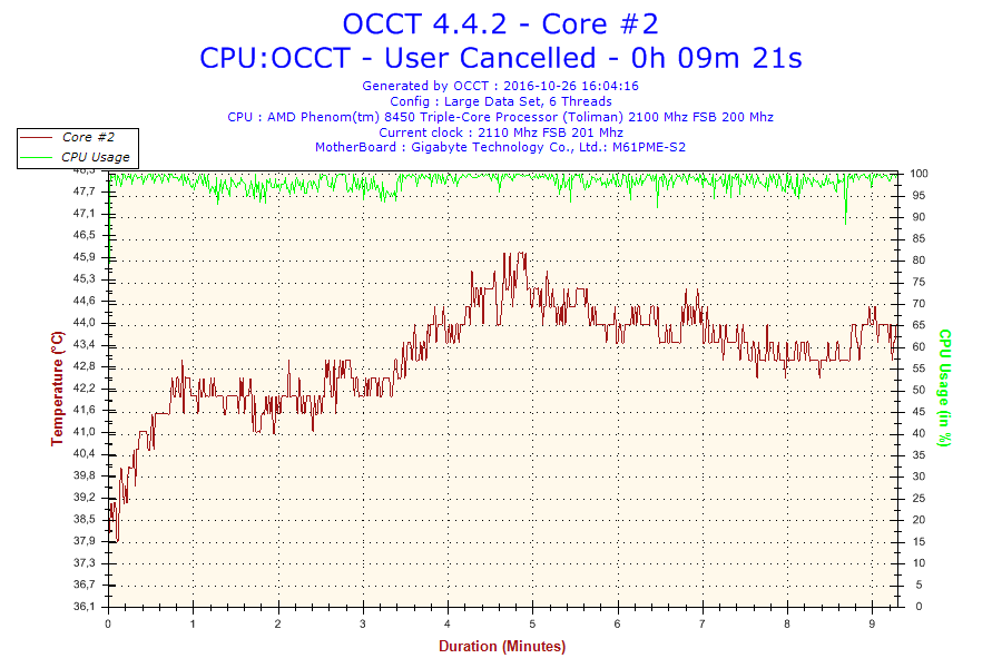

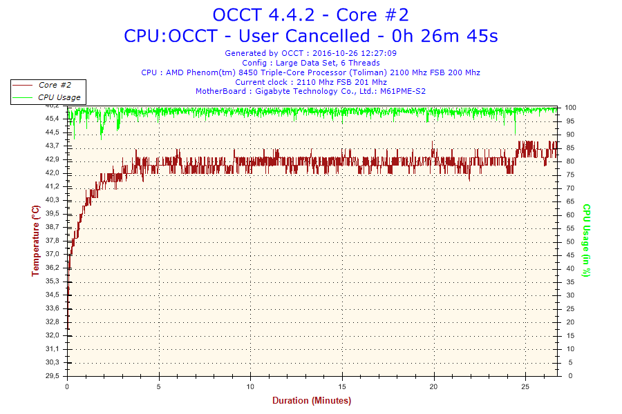

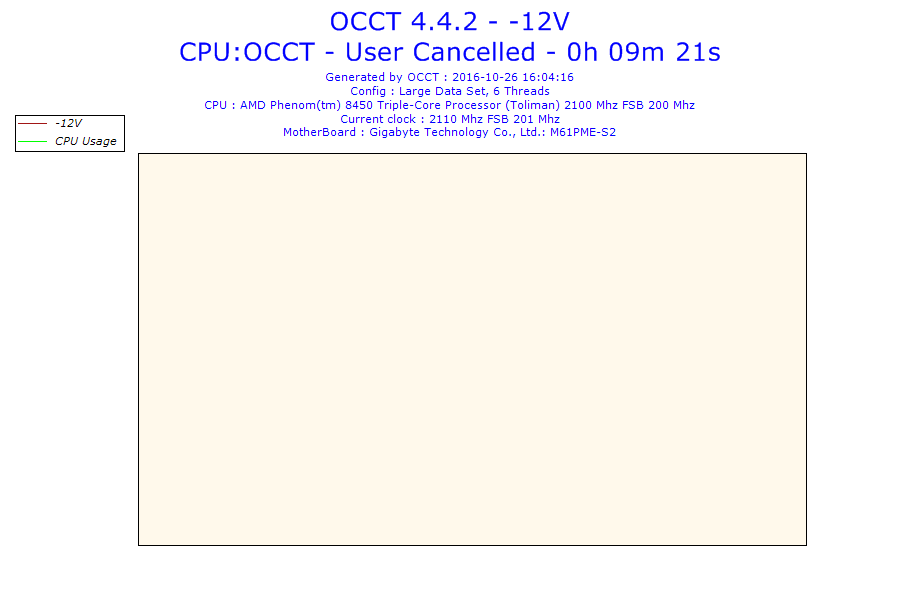

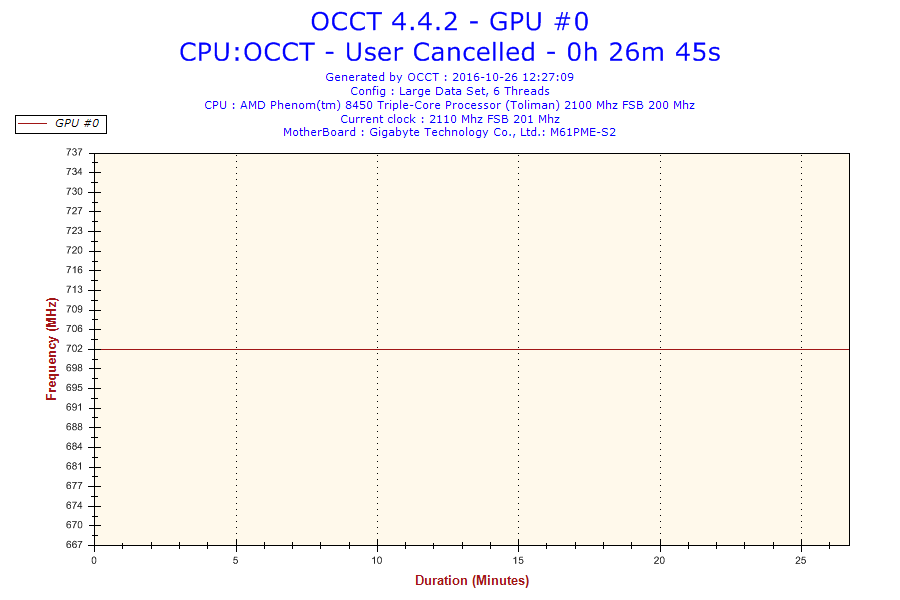

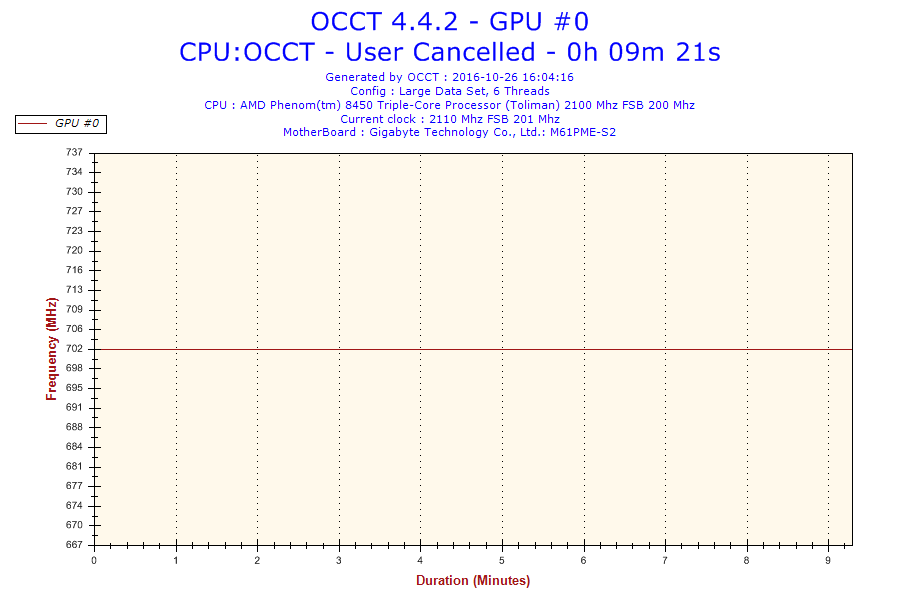

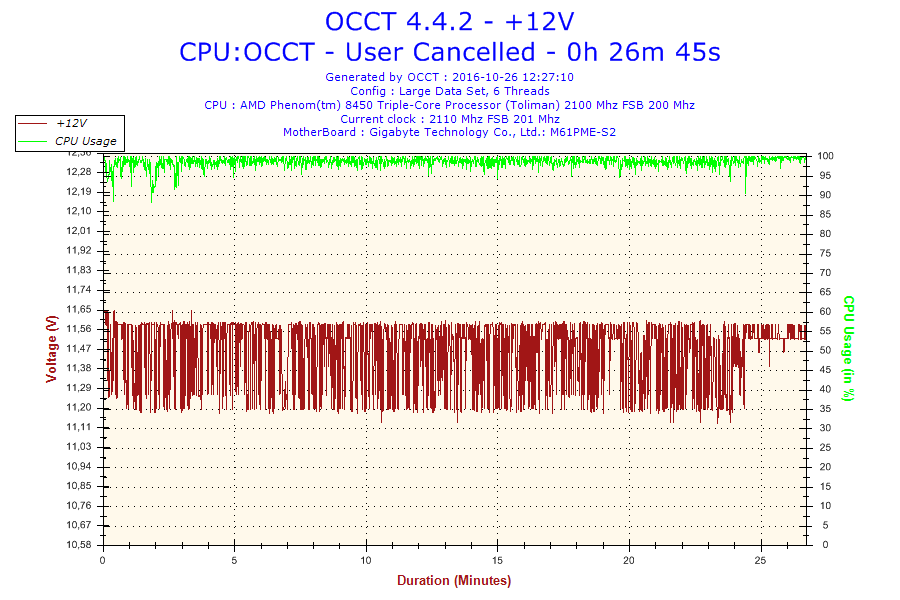

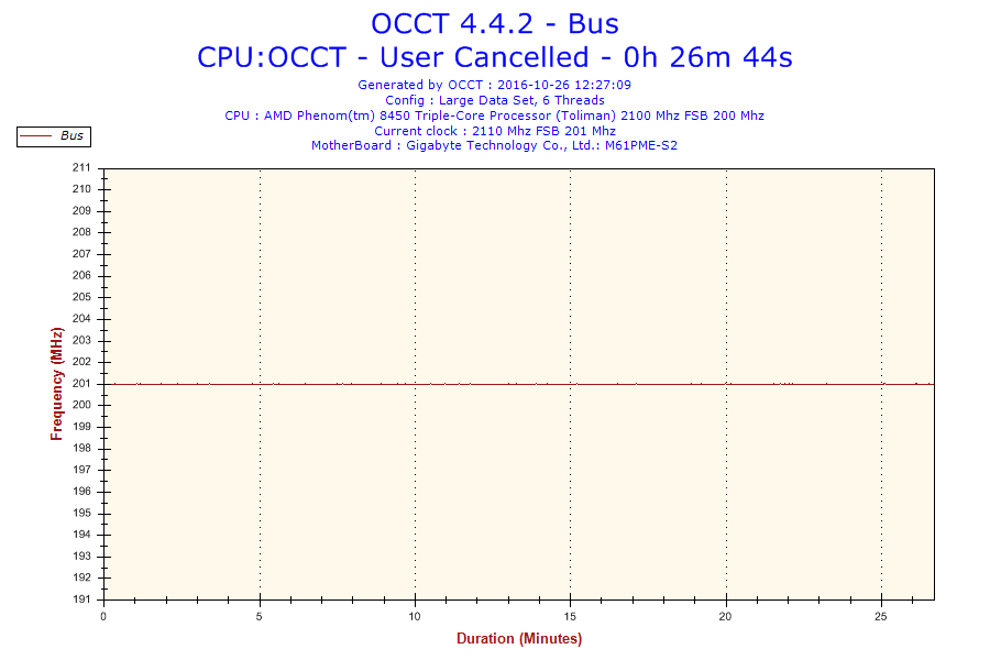

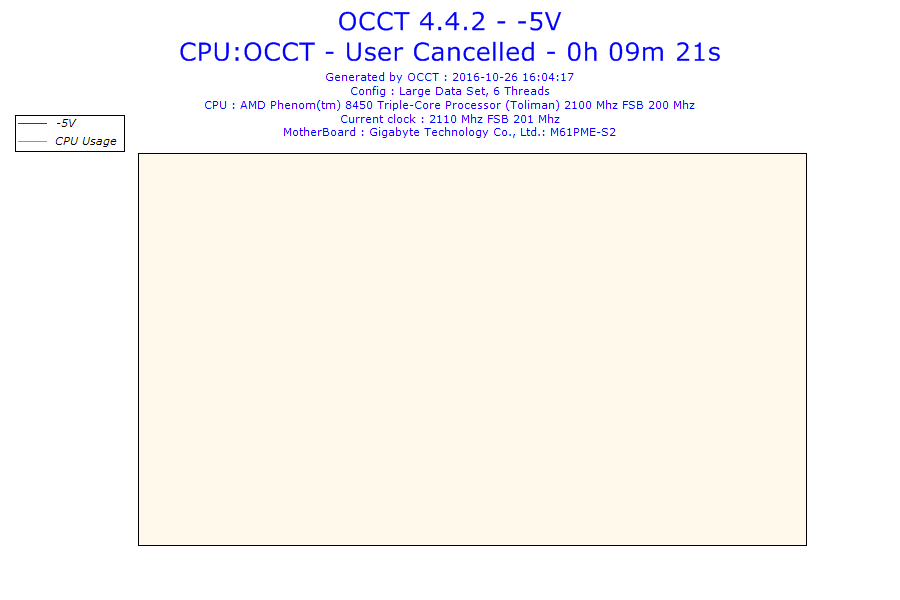

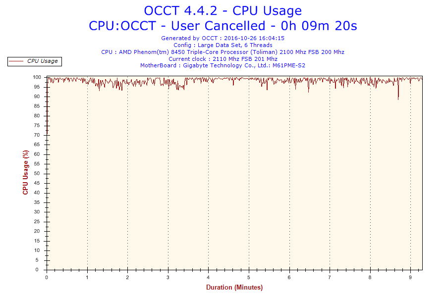

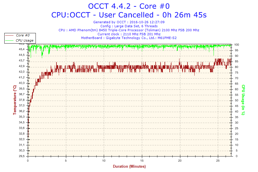

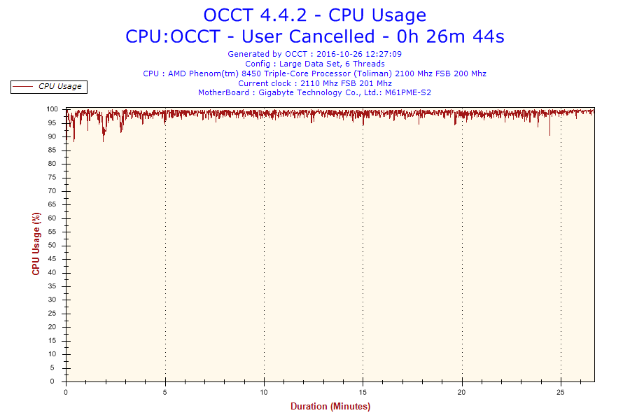

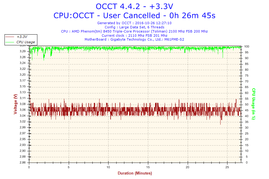

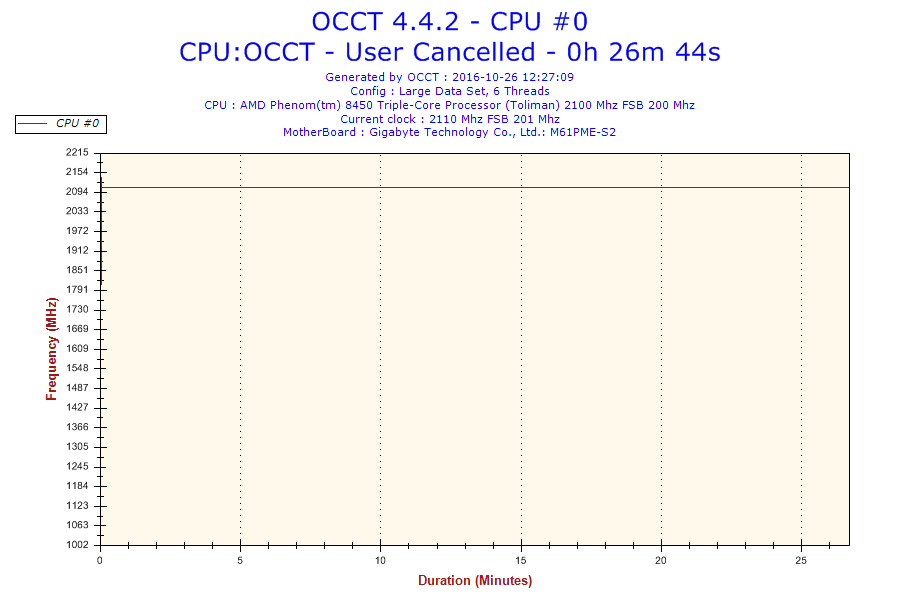

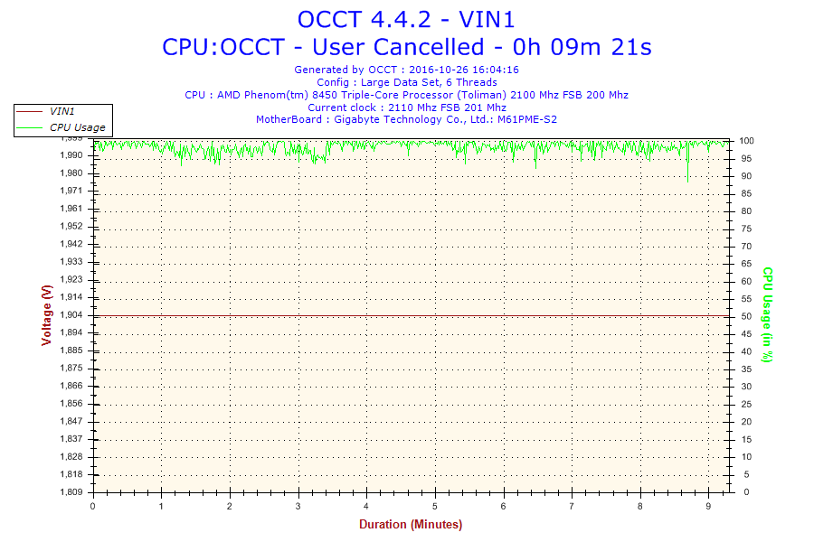

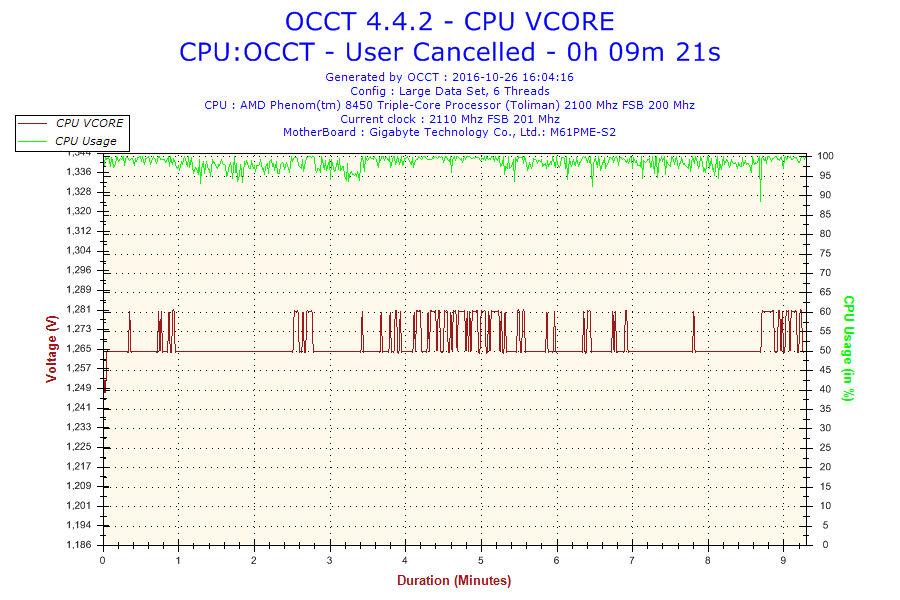

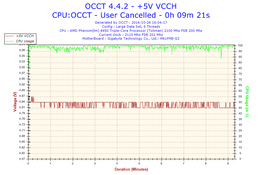

Groszexxx Opublikowano 25 Października 2016 Zgłoś Udostępnij Opublikowano 25 Października 2016 Tutaj jest wszystko w porządku. Co to za gra? Możesz jeszcze zrobić test w OCCT pod kątem przegrzewania się procka w momencie obciążenia. Odnośnik do komentarza

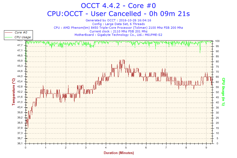

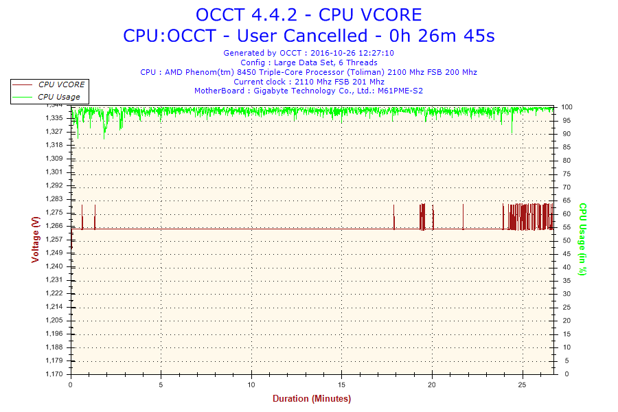

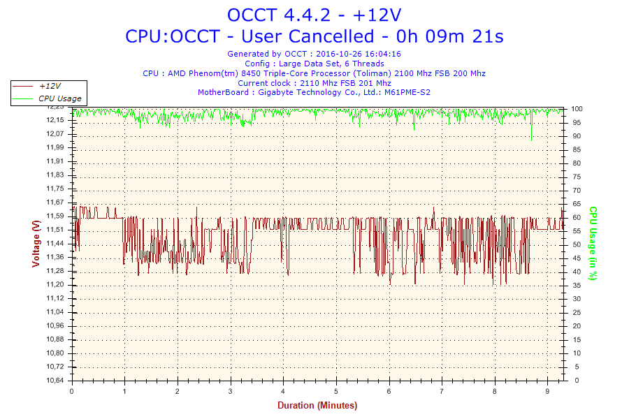

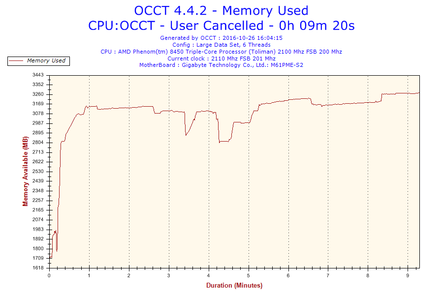

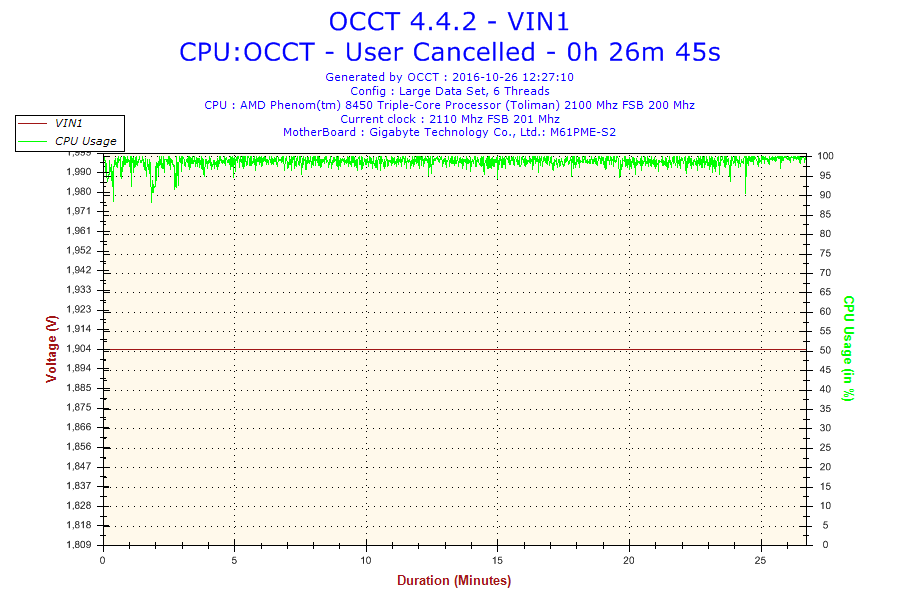

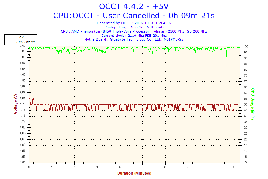

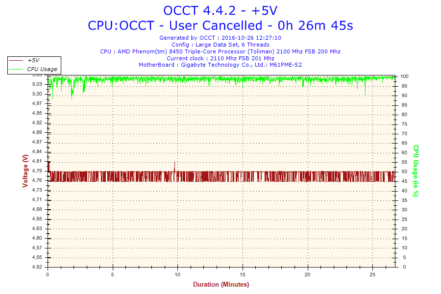

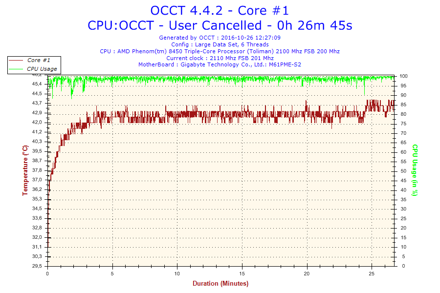

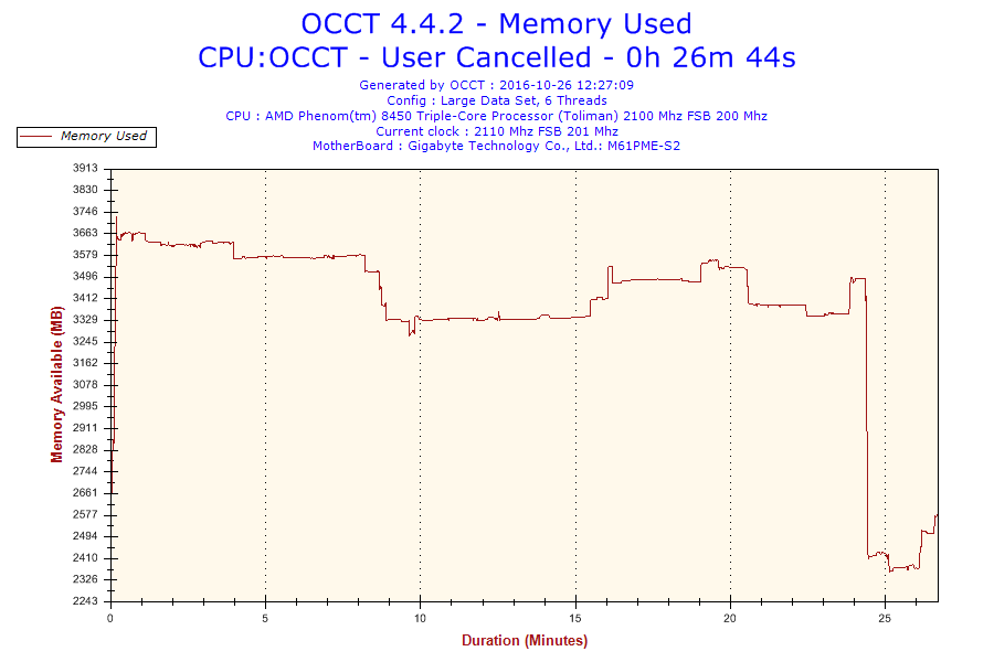

Grimm Opublikowano 26 Października 2016 Autor Zgłoś Udostępnij Opublikowano 26 Października 2016 LOL , testowalem tez na innej SKILL rowniez sprawdzane na 2 roznych internetach i jest to samo freezuje losowo Podczas testu drastycznie spadly FPSY z 120 do 30-50 Odnośnik do komentarza
Grimm Opublikowano 26 Października 2016 Autor Zgłoś Udostępnij Opublikowano 26 Października 2016 wykonam jeszcze jeden test podczas gry w SKILLA Podczas tego testu sciny byly o wiele mocniejsze Odnośnik do komentarza
Groszexxx Opublikowano 26 Października 2016 Zgłoś Udostępnij Opublikowano 26 Października 2016 Tego testu nie odpalasz w czasie gry.... on samoistnie obciąza maksymalnie procesor, nie uważam, żeby problem był ze sprzętem, to raczej coś z systemem... Odnośnik do komentarza

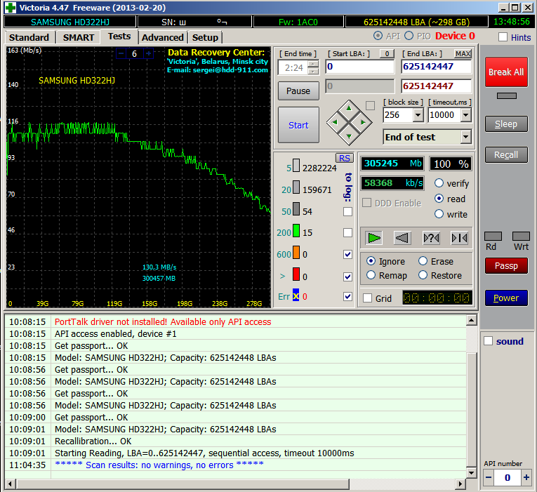

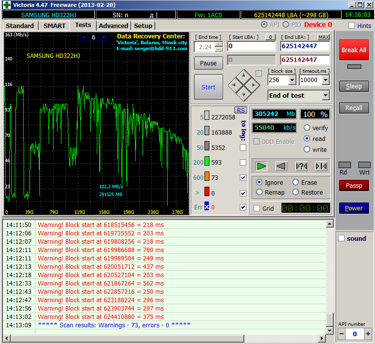

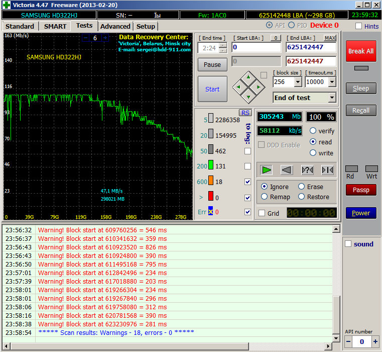

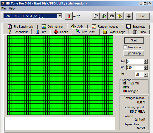

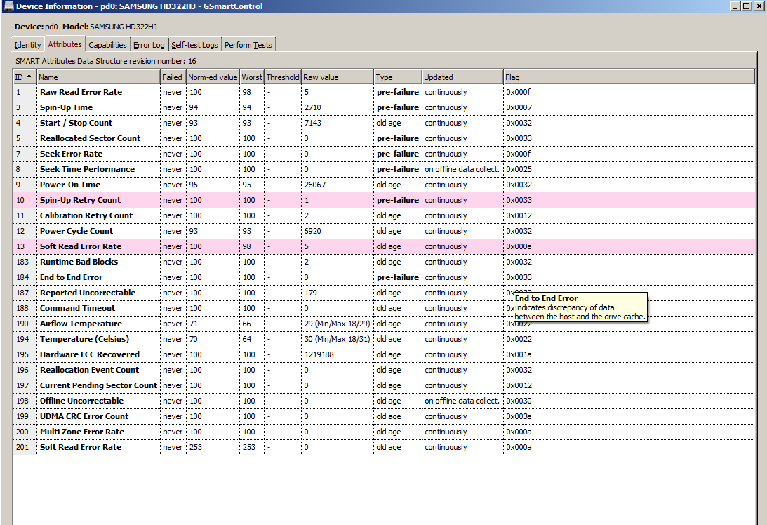

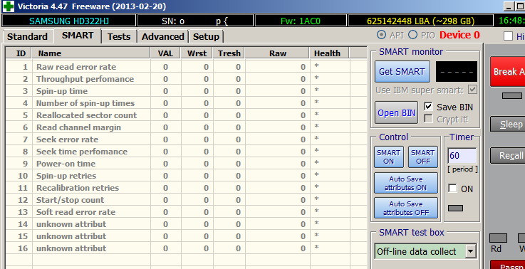

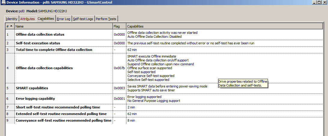

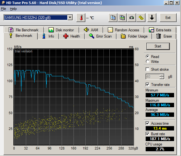

Groszexxx Opublikowano 30 Października 2016 Zgłoś Udostępnij Opublikowano 30 Października 2016 Pokaż proszę Smart dysku - czy to z Victorii czy z GSmartControl. Druga sprawa, że dalej nie dołączyłeś logów z FRST. https://www.fixitpc.pl/topic/61-diagnostyka-og%C3%B3lne-raporty-systemowe/?do=findComment&comment=160527 Po zamieszczonym screenie z Victorii wnioskuję, że dysk jest bardzo mocno używany. Być może coś mu dolega, choć szczerzę w to wątpię. Stawiam na to, że jest obciążony. Odnośnik do komentarza
Grimm Opublikowano 30 Października 2016 Autor Zgłoś Udostępnij Opublikowano 30 Października 2016 Dodaje:) Addition.txt FRST.txt Shortcut.txt Odnośnik do komentarza
Groszexxx Opublikowano 1 Listopada 2016 Zgłoś Udostępnij Opublikowano 1 Listopada 2016 Ponów proszę skan w Victorii w trybie awaryjnym. I pokaż screena. Chciałbym też, abyś taki sam skan wykonał jeszcze z poziomu innego środowiska. Pobierz WinPE 10 Sergei Strelec bądź Hiren's Boot. Do tego pierwszego linku mi dawać nie wypada, znajdziesz w google. Info jak Hiren's Boota wgrać na pena: http://www.hiren.info/pages/bootcd-on-usb-disk Pamiętaj, żeby ręcznie dograć Victoria 4.47 - po prostu dorzuć ją do jakiegoś folderu. WinPe 10 Sergei Strelec wgrasz za pomocą programu Rufus. I zrób taki sam skan w Victorii. Odnośnik do komentarza

Grimm Opublikowano 2 Listopada 2016 Autor Zgłoś Udostępnij Opublikowano 2 Listopada 2016 skan w trybie awaryjny , zaraz dodam reszte Odnośnik do komentarza
Groszexxx Opublikowano 2 Listopada 2016 Zgłoś Udostępnij Opublikowano 2 Listopada 2016 Nie musisz już reszty dodawać, jeśli w awaryjnym jest okej, to znaczy, że to nie wina dysku... niestety, muszę pomyśleć co tak dysk obciąża. Odnośnik do komentarza
Grimm Opublikowano 2 Listopada 2016 Autor Zgłoś Udostępnij Opublikowano 2 Listopada 2016 Nie musisz już reszty dodawać, jeśli w awaryjnym jest okej, to znaczy, że to nie wina dysku... niestety, muszę pomyśleć co tak dysk obciąża ok czekam na dalsze instrukcje i dziekuje za dotychczasowa pomoc ) nie wiem czy to za znaczenie ale teraz mi sie przypomnialo ze w lato jak bylo goraco w pokoju to czasem dziwnie pikał komputer Odnośnik do komentarza

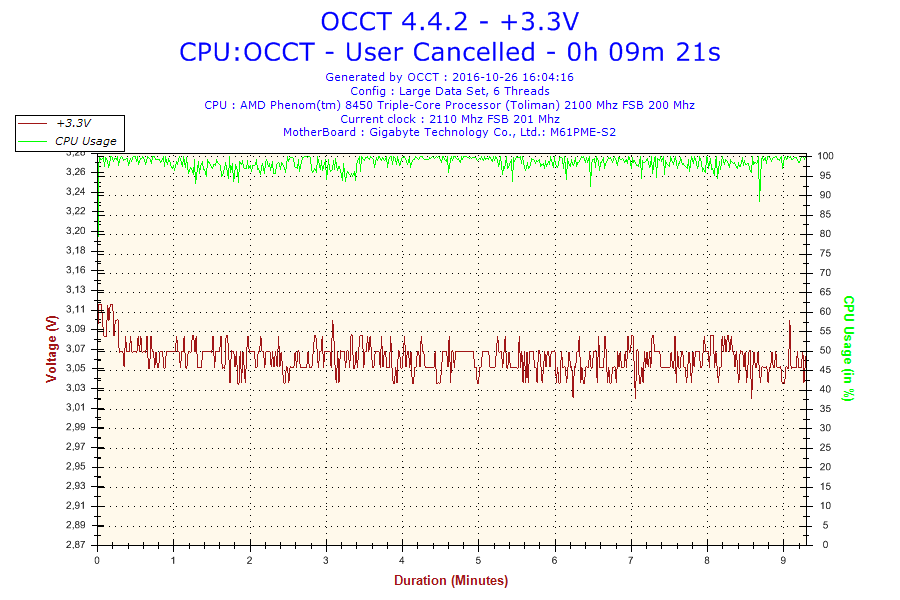

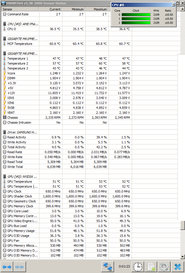

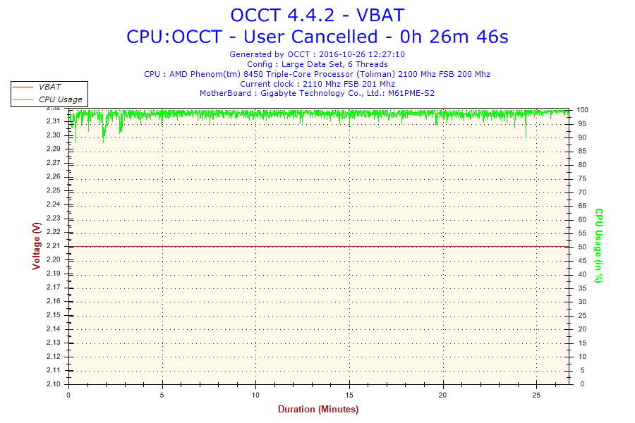

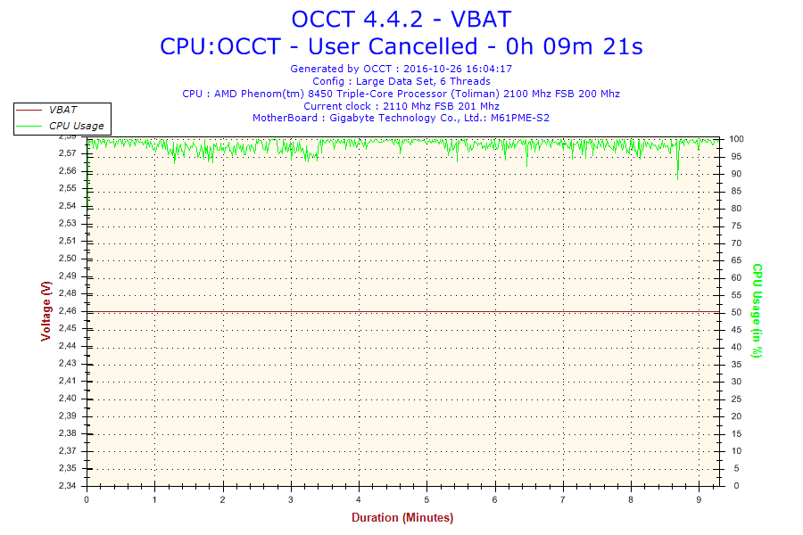

wieslaw531 Opublikowano 2 Listopada 2016 Zgłoś Udostępnij Opublikowano 2 Listopada 2016 Nie wcinam się w temat ale mam pytanie czy ten test w Victorii z postu #8 nie był przypadkiem robiony w czasie gry lub podobnej sytuacji? W poście #1 widzę zaniżoną wartość napięcia baterii na płycie 2,160V przy nominalnej 3,3V. Ile lat ma płyta i czy kiedyś wymieniałeś tą baterię? Proponuję sprawdzić ją przy pomocy miernika (HWInfo czasem oszukuje lub układ kontrolny napięć na płycie) i ewentualnie wymienić. Nie kupuj w AGD tylko w komputerowym. Odnośnik do komentarza
Grimm Opublikowano 2 Listopada 2016 Autor Zgłoś Udostępnij Opublikowano 2 Listopada 2016 Nie wcinam się w temat ale mam pytanie czy ten test w Victorii z postu #8 nie był przypadkiem robiony w czasie gry lub podobnej sytuacji? W poście #1 widzę zaniżoną wartość napięcia baterii na płycie 2,160V przy nominalnej 3,3V. Ile lat ma płyta i czy kiedyś wymieniałeś tą baterię? Proponuję sprawdzić ją przy pomocy miernika (HWInfo czasem oszukuje lub układ kontrolny napięć na płycie) i ewentualnie wymienić. Nie kupuj w AGD tylko w komputerowym. podczas tego 1 testu nic nie robilem lecz wlaczylem go kiedy komputer pracowal kilka godzin pc ma okolo 6lat nic nie bylo w nim nigdy wymieniane edit dodaje 2 test wlaczylem komputer i odrazu odpalilem skan:) Odnośnik do komentarza

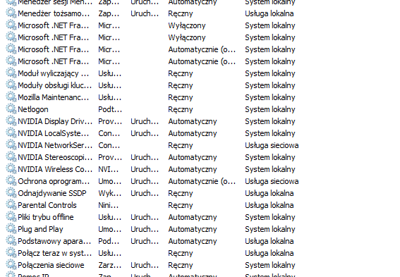

Groszexxx Opublikowano 3 Listopada 2016 Zgłoś Udostępnij Opublikowano 3 Listopada 2016 W dzienniku zdarzeń są błędy związane z NVIDIA Streamer Service. Wyłącz tę usługę. Odnośnik do komentarza
Grimm Opublikowano 3 Listopada 2016 Autor Zgłoś Udostępnij Opublikowano 3 Listopada 2016 maly problem bo nie widze tej uslugi Odnośnik do komentarza
Anonim10 Opublikowano 3 Listopada 2016 Zgłoś Udostępnij Opublikowano 3 Listopada 2016 Patrzysz w procesach, - a powinieneś patrzeć w usługach (services.msc). Odnośnik do komentarza
Grimm Opublikowano 3 Listopada 2016 Autor Zgłoś Udostępnij Opublikowano 3 Listopada 2016 Patrzysz w procesach, - a powinieneś patrzeć w usługach (services.msc). Rowniez nie mam:> Odnośnik do komentarza
