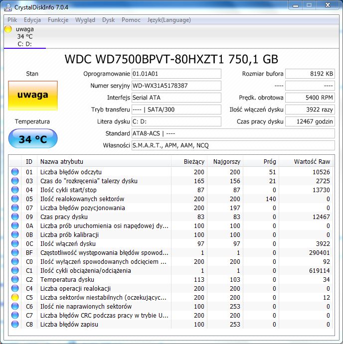

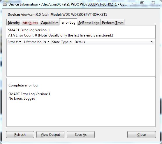

Groszexxx Opublikowano 23 Października 2016 Zgłoś Udostępnij Opublikowano 23 Października 2016 Pobierz proszę program GSmartControl, wypakuj archiwum, uruchom go, wybierz dysk, następnie zakładka error, zrób screena i pokaż go tutaj. Chciałbym zobaczyć czy te błędy są "świeże". Odnośnik do komentarza
Raciawelli Opublikowano 23 Października 2016 Autor Zgłoś Udostępnij Opublikowano 23 Października 2016 Proszę. Tak to miało wyglądać? Jest jeszcze DVD i "Unknown model" który się nie otwiera. PS. Swoją drogą, komp nadal trochę zamula (ma swoje lata), ale po czyszczeniu i aktualizacjach nie ma już problemów z zawieszaniem się. Odnośnik do komentarza

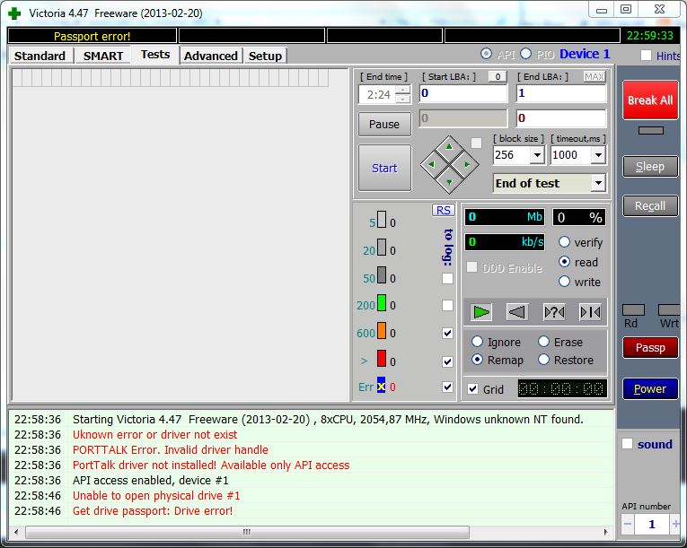

Raciawelli Opublikowano 25 Października 2016 Autor Zgłoś Udostępnij Opublikowano 25 Października 2016 Uruchomiłem jako administrator plik vcr447.exe i przy próbie wykonania testu dostałem w twarz errorem (miniaturka) Odnośnik do komentarza
Groszexxx Opublikowano 25 Października 2016 Zgłoś Udostępnij Opublikowano 25 Października 2016 Zakładka standard i kliknij dwukrotnie na model swojego dysku, potem tak jak pisalem wczesniej. Odnośnik do komentarza

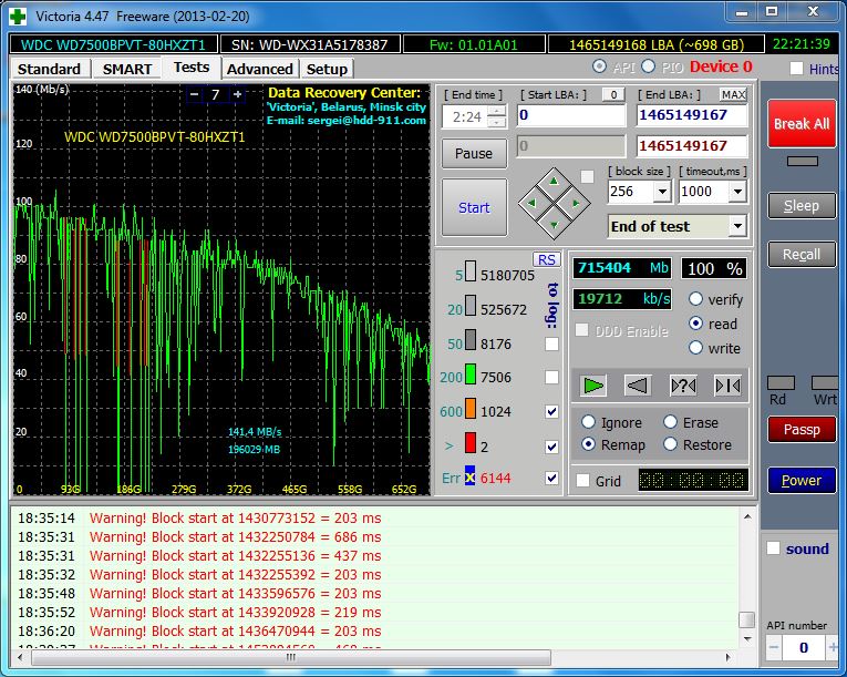

Raciawelli Opublikowano 26 Października 2016 Autor Zgłoś Udostępnij Opublikowano 26 Października 2016 Mogłem się domyślić Trochę to trwało, ale raport gotowy. vlog.txt Odnośnik do komentarza
Groszexxx Opublikowano 27 Października 2016 Zgłoś Udostępnij Opublikowano 27 Października 2016 A jednak jest dużo gorzej niż myślałem. Dysk jest poważnie uszkodzony. Kopiuj co najważniejsze dane i wymieniaj go na nowy. Odnośnik do komentarza

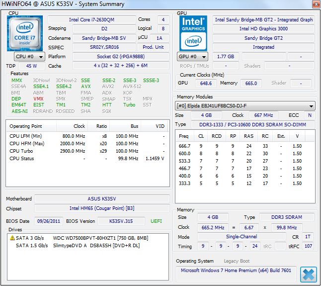

Raciawelli Opublikowano 28 Października 2016 Autor Zgłoś Udostępnij Opublikowano 28 Października 2016 Ok, jeszcze tylko ostatnie pytanie, korzystając z faktu, że temat jeszcze nie zamknięty. Czy ten czerwony wskaźnik VWX z programu HWiNFO64 może wskazywać również na nie najlepszy stan procesora/karty graficznej? Brat zastanawia się między wymianą dysku a kupnem całkiem nowego laptopa i to może okazać się decydujące. Odnośnik do komentarza
toska78 Opublikowano 28 Października 2016 Zgłoś Udostępnij Opublikowano 28 Października 2016 W dniu 28.10.2016 o 17:04, Raciawelli napisał: Czy ten czerwony wskaźnik VWX z programu HWiNFO64 może wskazywać również na nie najlepszy stan procesora/karty graficznej? Nie, VWX na czerwono oznacza że procesor wspiera technologię wirtualizacji (oznaczaną też jako VT-x np. w CPU-Z) ale jest ona wyłączona w biosie/UEFI płyty głównej. W zależności od płyty głównej opcja odpowiedzialna za wirtualizację jest najczęściej pod nazwą Vanderpool Technology lub Intel Virtualization Technology. Zresztą jak najedziesz kursorem na VWX pokaże się opis tej funkcji. Odnośnik do komentarza
