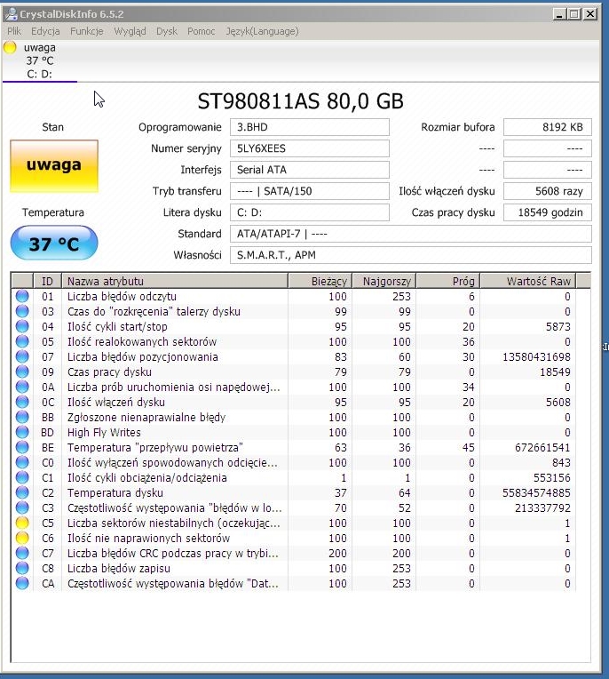

Rucek Opublikowano 6 Października 2016 Zgłoś Udostępnij Opublikowano 6 Października 2016 Dobry wieczór, Znajomy podrzucił starego rozpadającego się lapka. Było 2GB miejsca na dysku C, trochę poczyściłem, miejsca zrobiło się 17 GB ale nadal zamula bardzo mocno, nie reaguje w normalnym trybie. FRST odpalone w trybie awaryjnym, GMERa zrobię później jak będzie trzeba bo teraz to masakra... Malwarebytes znalazł podobno bardzo dużo obiektów, kwarantanna została wyczyszczona. Widzę w logach, że FRST zwraca uwagę na: Task: C:\WINDOWS\Tasks\ByteFence Scan.job => C:\Program Files\ByteFence\ByteFence.exe Task: C:\WINDOWS\Tasks\WGASetup.job => C:\WINDOWS\system32\KB905474\wgasetup.exe Pierwsze to widzę że jakiś agresywny śmieć. Drugie to nawiązanie do tego, że aktywacja systemu została zmodyfikowana? Znajomy mówił, że jak kupowali lapka to powiedzieli, że system jest oryginalny... Widzę też, że z dyskiem będzie problem - crystal dysk na żółto pokazuje 2 elementy (reszta na niebiesko): C5 - liczba sektorów niestabilnych ----> 100 / 100 / 0 / 000000000001 C7 - ilość nienaprawionych sektorów -> 100 / 100 / 0 / 000000000001 Lapek generalnie służy do przeglądania internetu, jeśli jeszcze trochę pochodzi to dobrze, jeśli nie opłaca się naprawiać - utylizacja... Proszę o info. FRST.txt Addition.txt Shortcut.txt Odnośnik do komentarza
picasso Opublikowano 7 Października 2016 Zgłoś Udostępnij Opublikowano 7 Października 2016 Cytat Widzę też, że z dyskiem będzie problem - crystal dysk na żółto pokazuje 2 elementy (reszta na niebiesko): C5 - liczba sektorów niestabilnych ----> 100 / 100 / 0 / 000000000001 C7 - ilość nienaprawionych sektorów -> 100 / 100 / 0 / 000000000001 Temat przenoszę na diagnostykę do działu Hardware, dostarcz skany dysku. Problem nadrzędny. Tu są też w logu pośrednie ślady uszkodzeń plików Windows i może to być skutek problemu z dyskiem: Niektóre zerobajtowe pliki/foldery: ========================== C:\Windows\System32\findstr.exe Gdy się okaże, że jest sens nadal działać na tym dysku: Cytat Widzę w logach, że FRST zwraca uwagę na: Task: C:\WINDOWS\Tasks\ByteFence Scan.job => C:\Program Files\ByteFence\ByteFence.exe Task: C:\WINDOWS\Tasks\WGASetup.job => C:\WINDOWS\system32\KB905474\wgasetup.exe Pierwsze to widzę że jakiś agresywny śmieć. Drugie to nawiązanie do tego, że aktywacja systemu została zmodyfikowana? Znajomy mówił, że jak kupowali lapka to powiedzieli, że system jest oryginalny... Flagowanie przez FRST zadania od WGA to fałszywy alarm FRST. Natomiast ByteFence Anti-Malware to niepożądany skaner, on owszem może zamulać i go odinstaluj. Przy okazji jeszcze pozbądź się Javy, McAfee Security Scan Plus, SlimDrivers. Poza ByteFence to nie za bardzo jest czym się zajmować, jakieś drobne wpisy puste i to ewentualnie zaadresuję potem, gdy się okaże że jest sens coś tu robić. Odnośnik do komentarza
Groszexxx Opublikowano 7 Października 2016 Zgłoś Udostępnij Opublikowano 7 Października 2016 Dlaczego nie dałeś całego SMART tylko wspomniałeś o dwóch parametrach? Odnośnik do komentarza

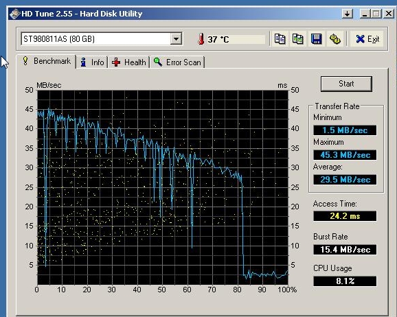

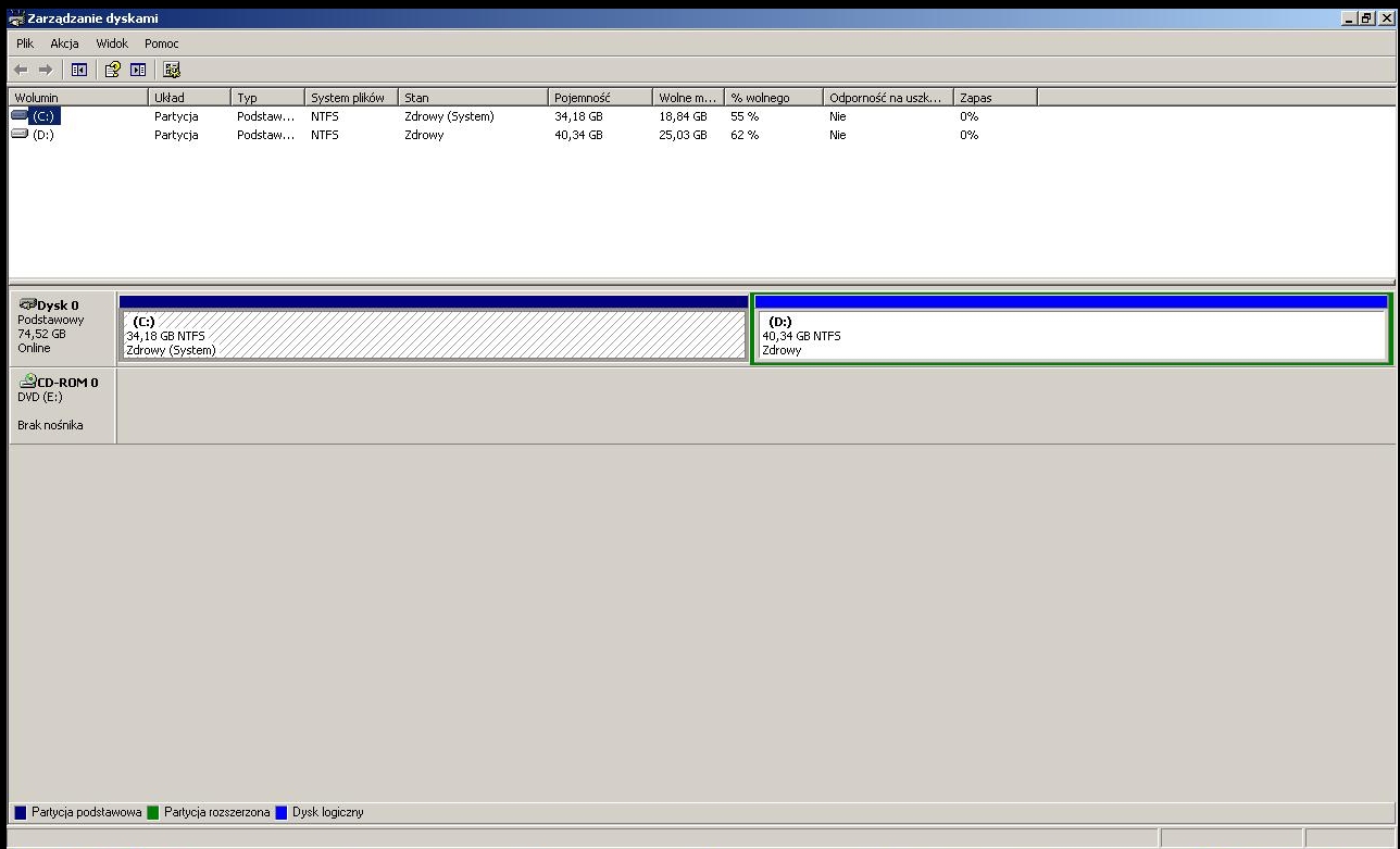

Groszexxx Opublikowano 15 Października 2016 Zgłoś Udostępnij Opublikowano 15 Października 2016 Ten jeden sektor trzeba wyzerować. Co do skanu z HDTune to on jest tylko reprezentatywny jeśli wszystkie partycje na dysku są odmontowane, co wymaga zewn. środowiska. Proponowałbym zrobić bardziej dokładny test w Victorii 4.47. Najlepiej z odmontowanymi partycjami. Do tego takich starych lapków polecam Hiren's Boot. Sterowniki powinny pasować, a ma pakiet narzędzi, który umożliwia wszystkie potrzebne tutaj operacje, z tym, że domyslnie jest Victoria 4.46, wiec musisz zadbać o 4.47. To istotne. Partycje odmontujesz przez menadzer dysków, klikasz ppm na partycje > zmień literę dysku, scieżki > usuń. Domyślnie w Victorii w zakładce tests zaptaszkowana jest opcja ignore. Zmień ją na remap. Odnośnik do komentarza
Rucek Opublikowano 15 Października 2016 Autor Zgłoś Udostępnij Opublikowano 15 Października 2016 Nie do końca rozumiem, nigdy tego nie robiłem - nie chce popsuć, pytania: 1) Znalazłem chyba wersję, o którą Ci chodzi, to to? Pobrałem, jeszcze nie odpalałem 2) Czyli sama Victoria nie wystarczy, mam pobrać jeszcze Hiren's Boot? 3) Czy operacje będą wykonywane spod windows czy dos? 4) Czy jeśli odmontuję te partycje to nie utracę danych? Nie będę miał czasu na robienie formatu. 5) Czy mogę coś popsuć i na co mam uważać? P.S. Nie można Ci wysłać prywatnej wiadomości... Odnośnik do komentarza
Groszexxx Opublikowano 16 Października 2016 Zgłoś Udostępnij Opublikowano 16 Października 2016 Wersja, którą pobrałeś jest ok. Sama Victoria rzadko wystarcza, często system, zwłaszcza vista wzwyż uniemożliwia jej wyzerowanie sektora. Victoria, którą pobrałeś tylko pod windowsa. Odmontowanie partycji nie wiąże się z utratą danych. Jedyne na co masz uważać to żeby nie zmienić opcji z domyślnego READ na Write. No i przy zerowaniu uszkodzonych sektorow zawsze jest ryzyko, że problemy z dyskiem tylko się nasilą, ale prawda jest taka, że w warunkach naturalnych i tak samoistnie by się nasiliły, więc... Odnośnik do komentarza
