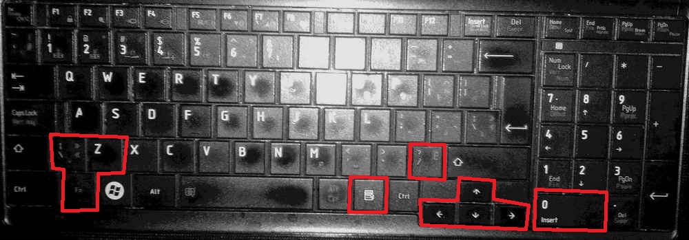

Penicylina Opublikowano 20 Września 2016 Zgłoś Udostępnij Opublikowano 20 Września 2016 Witam serdecznie Mam problem z klawiaturą w laptopie, otóż nie działają w niej niektóre przyciski.Poniżej w załączniku dołączam zdjęcie klawiatury na którym oznaczyłem klawisze. które nie działają.Usterka powstała w czasie noszenia laptopa w torbie, myślę że lekko mógł zawilgnąć ze względu na to, że szedłem wtedy w czasie deszczu lub też mogło to być spowodowane przez wstrząsy chociaż nie wiem. Juź podejmowałem kroki w diagnozie usterki sprawdzając czy taśma łącząca się z klawiaturą a płytą główną nie zsunęła się lekko z zaczepu, po przeczyszczeniu i podłączeniu jej z powrotem klawisze nadal nie działają.Koszt nowej klawiatury to około 35 zł w sumie nie dużo jednak nie wiem czy w ogóle powinienem ją kupować bo może się okazać, że to wina jednak płyty głównej.Nie jestem teraz, pewny czy to wina klawiatury, że nie działają mi te przyciski czy też coś mogło się na płycie przepalić.Czy jest może jakiś sposób, żeby móc to ustalić? Odnośnik do komentarza

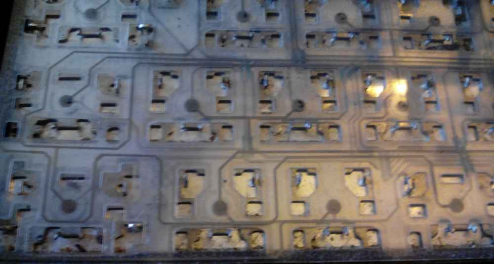

Penicylina Opublikowano 21 Września 2016 Autor Zgłoś Udostępnij Opublikowano 21 Września 2016 Wyżej w pierwszym poście dołączyłem zdjęcie z klawiaturą, gdzie są pokazane które to przyciski.Z, \, Fn, klawisz menu, /, 0 na num padzie, strzałki Co do ściągania klawiszy zrobiłem to jednak nic nie widać zbytnioPo za tym niektóre elementy klawiatury są przymocowane na stałe i nie da się ich ściągnąć tym samym dostać się do niektórych ścieżek.Poniżej w załączniku dodałem zdjęcie ścieżek \, Z, Fn widać na zdjęciu że są połączone ze sobą jednak nie widzę żadnych przepaleń na ścieżkach. Odnośnik do komentarza
