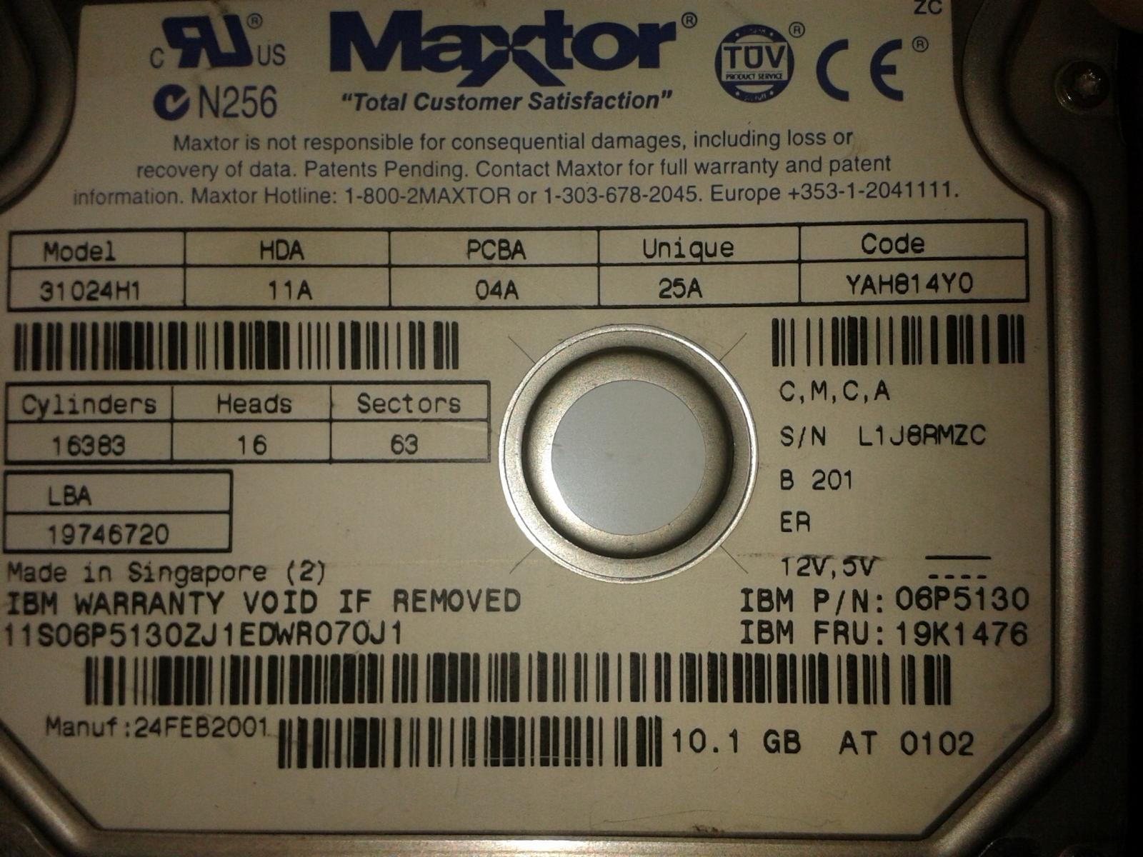

Dysk: Maxtor PROXIMA YAH814YZ
Model: 31024H1
Typ złącza: IDE
Pojemność: 10.1 Gb

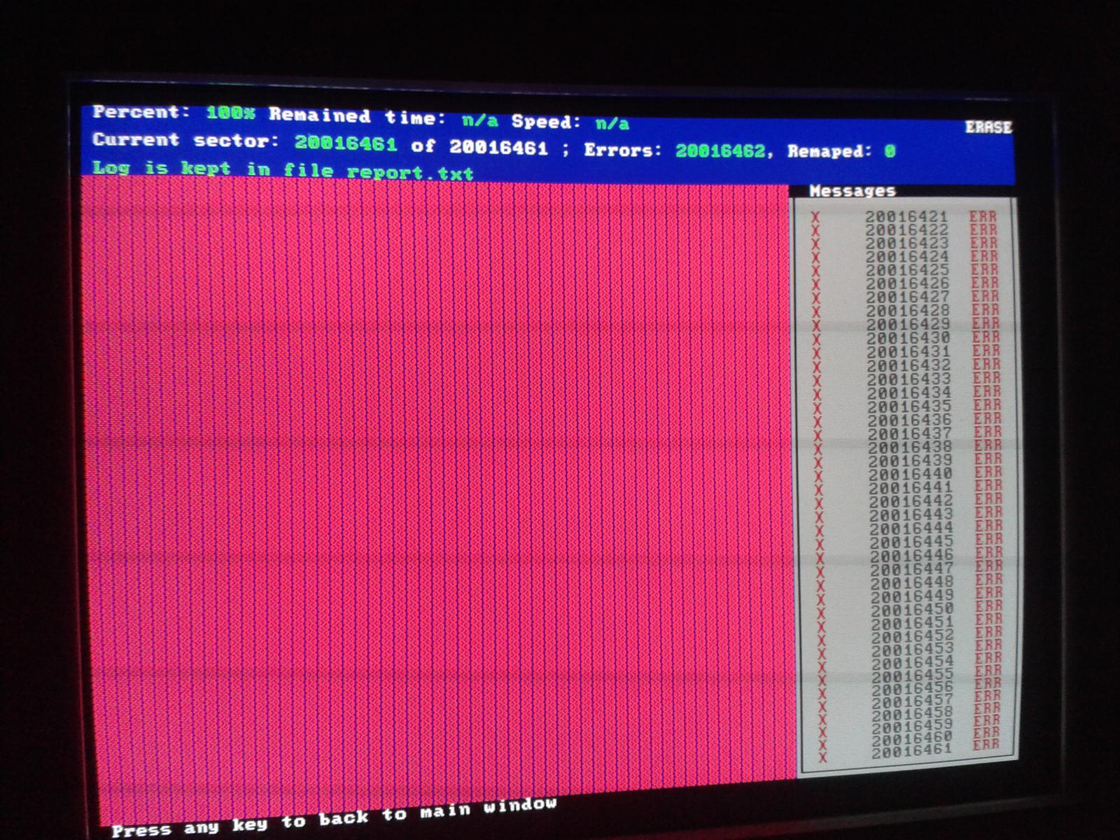

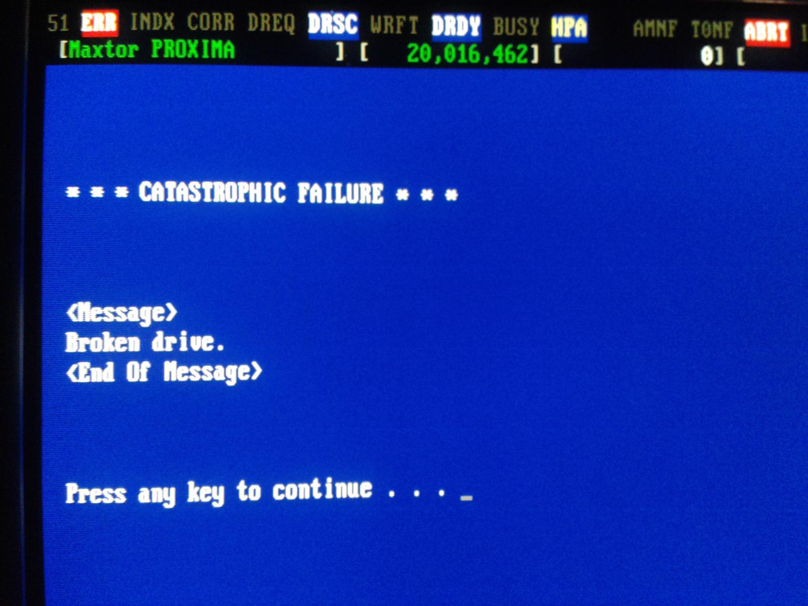

Podczas próby zerowania dysku w programie MHDD, przydarzył mi się catastrophic failure:
Nadmienię że doszło do tego prawie na końcu procesu zerowania.
W trakcie kilka razy dało się słychać sporadyczne metaliczne kliknięcia dobiegające z wewnątrz dysku.
Wcześniejsza jego analiza nie wykazała błędów ani bad sektorów. Było jedynie kilka miejsc z wolniejszymi odczytami i co dosyć specyficzne brak typowej ciemnoszarej szachownicy a jedynie jednolity, ogólny stan sektorów na poziomie odczytu <10 ms.
Przyznam się że nie zrobiłem S.M.A.R.T.a przed zerowaniem, a już po wystąpieniu błędu S.M.A.R.T jest niemożliwy do odczytu.
Każda kolejna próba zerowania wywala już na początku catastrophic failure.

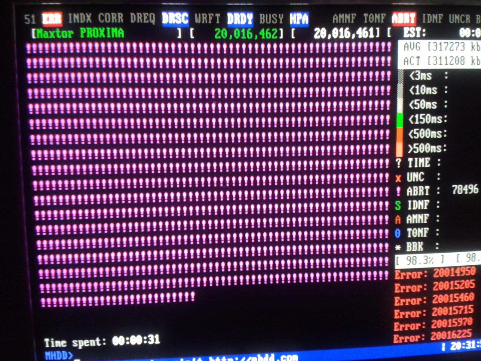

A sprawdzenie dysku w takim stanie pokazuje to:
Zerowanie przy użyciu programu ViVard:
Jak widać również nieskuteczne.

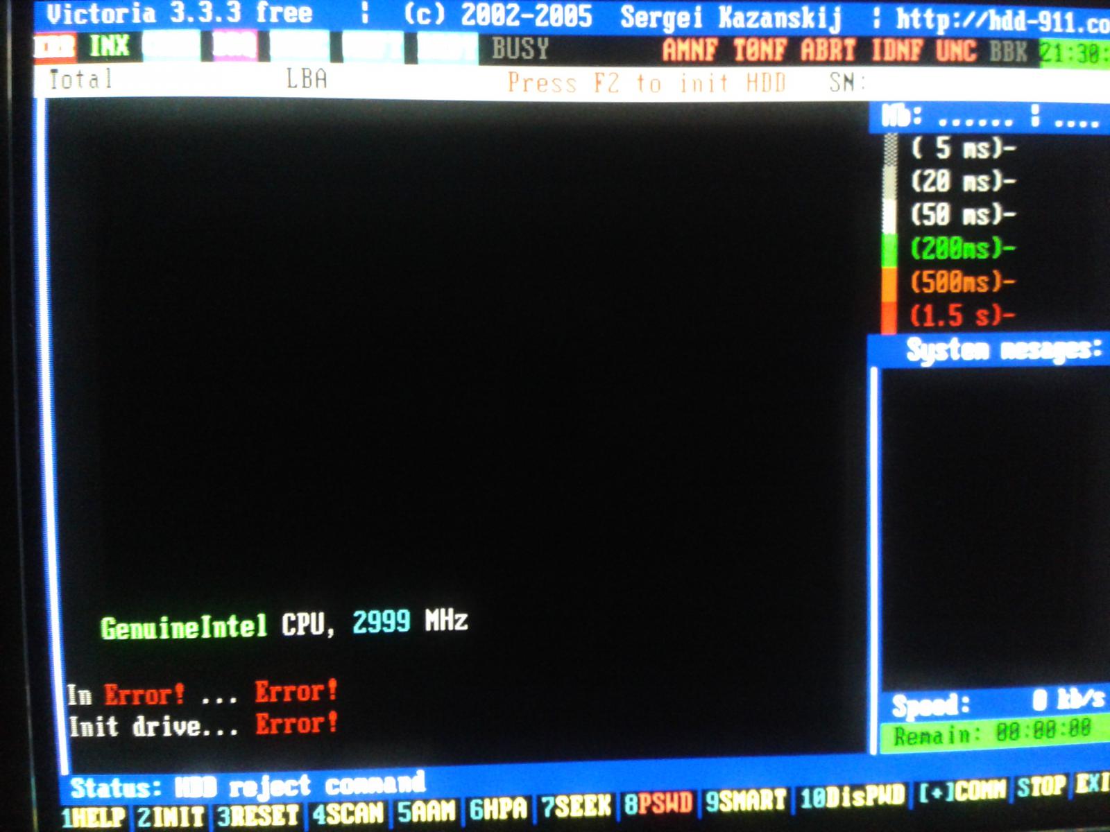

Program Victoria:
Inicjalizacja dysku niemożliwa.

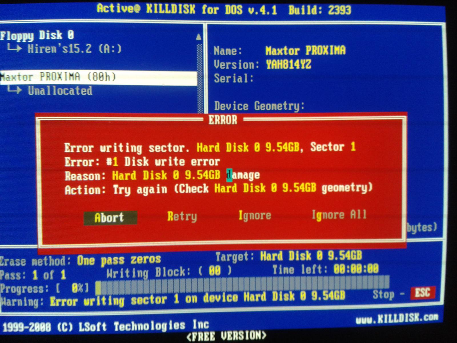

Program Active KILLDISK:

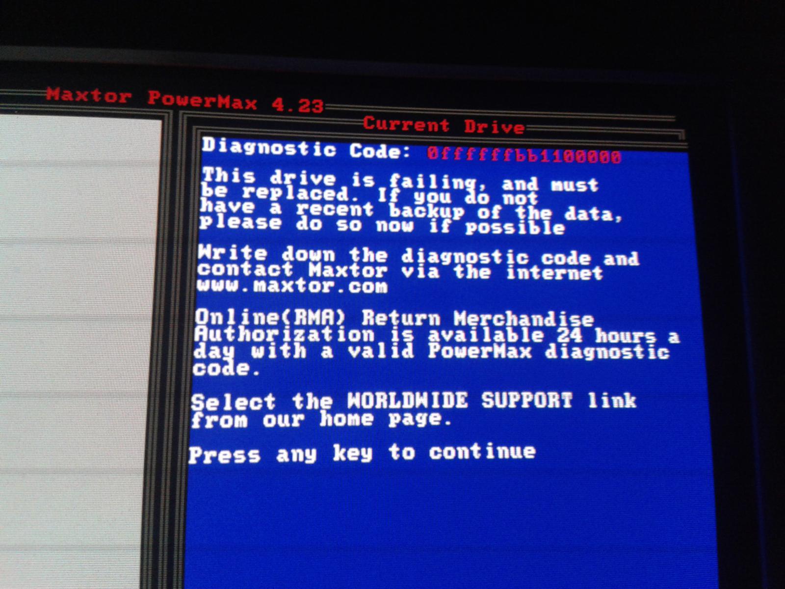

Diagnostyka przy użyciu Maxtor PowerMax:

Co dla Ciebie znaczy interwencja mechaniczna? :) Komputer też naprawiasz młotkiem? :) I w ogóle co chcesz naprawiać jak nawet nie wiesz co uległo uszkodzeniu?

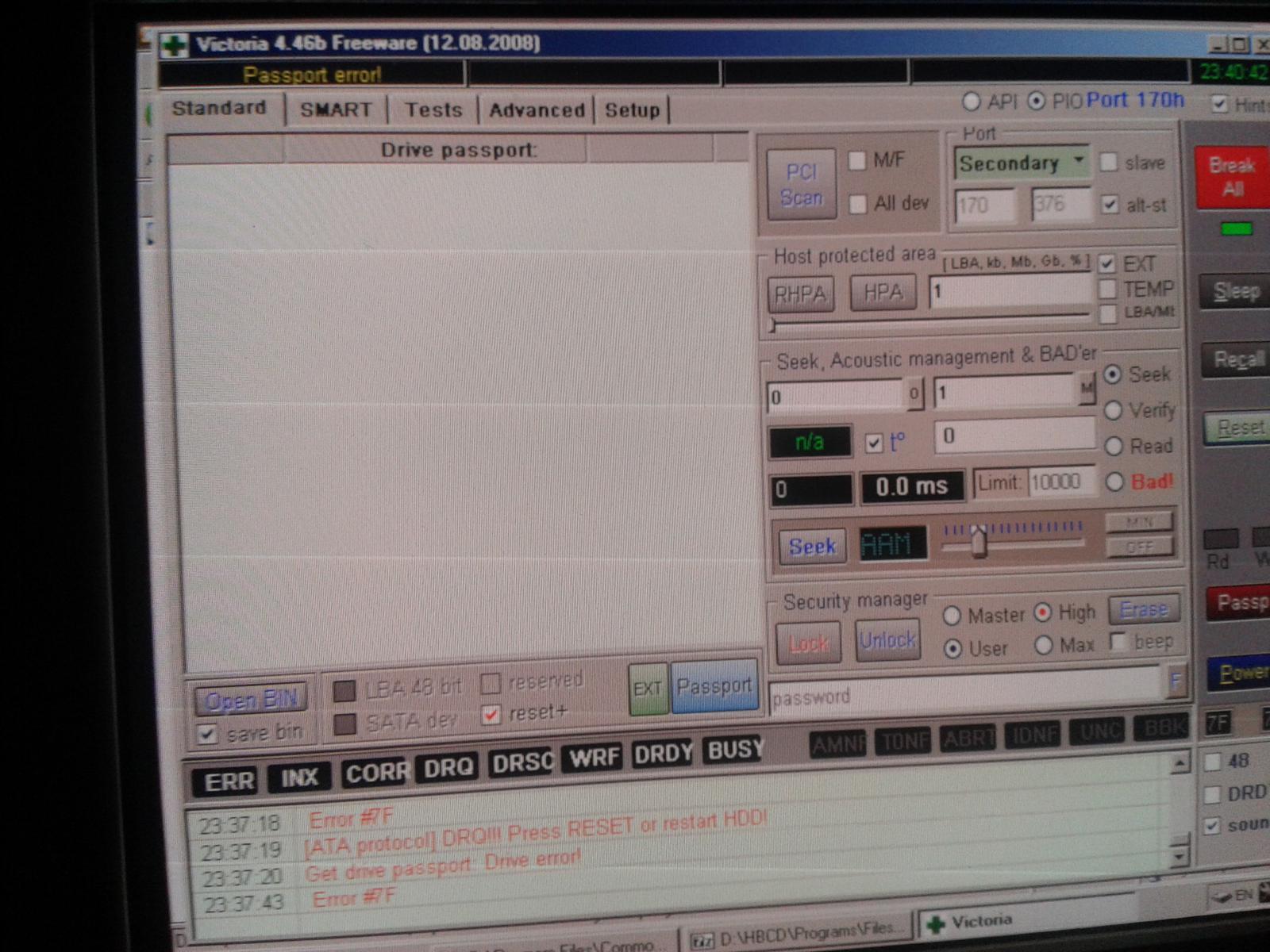

Dysk ma uszkodzone SA. W maxtorach SA zapisana jest na talerzach. Zobacz czy w Victorii pod windowsem (pod XP, żeby połączyć się z nim w trybie PIO, nie przez API), uzyskać do niego dostęp przez klikniecie (passport) i zobacz czy sektory w hexach będą 666 666 666 666 666 - jeśli tak to uszkodzony translator.
Jeśli nie będzie do niego dostępu to jakieś inne uszkodzenie SA.
Tak czy siak naprawa poza Twoim zasięgiem. Przykro mi.
Dzięki za Twoją uwagę, ale szyderstwa nie są tu konieczne.
Podejrzewałem uszkodzenie motoru głowicy magnetycznej i w takim przypadku może dałoby się coś wskórać poprzez rozkręcenie osłony i dotarcie do uszkodzonych miejsc. Wiem że dysk straci przez to hermetyczność, ale skoro i tak już nie działa to czemu by nie spróbować.
Nie jestem jakoś szczególnie zdesperowany na tą naprawę, po prostu lubię pogrzebać w starych sprzętach i może przy okazji nauczyć się czegoś nowego.

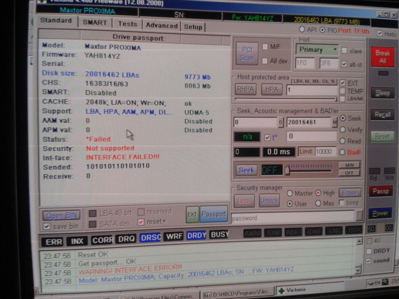

Victoria wysyła Drive Error przy próbie passportu.

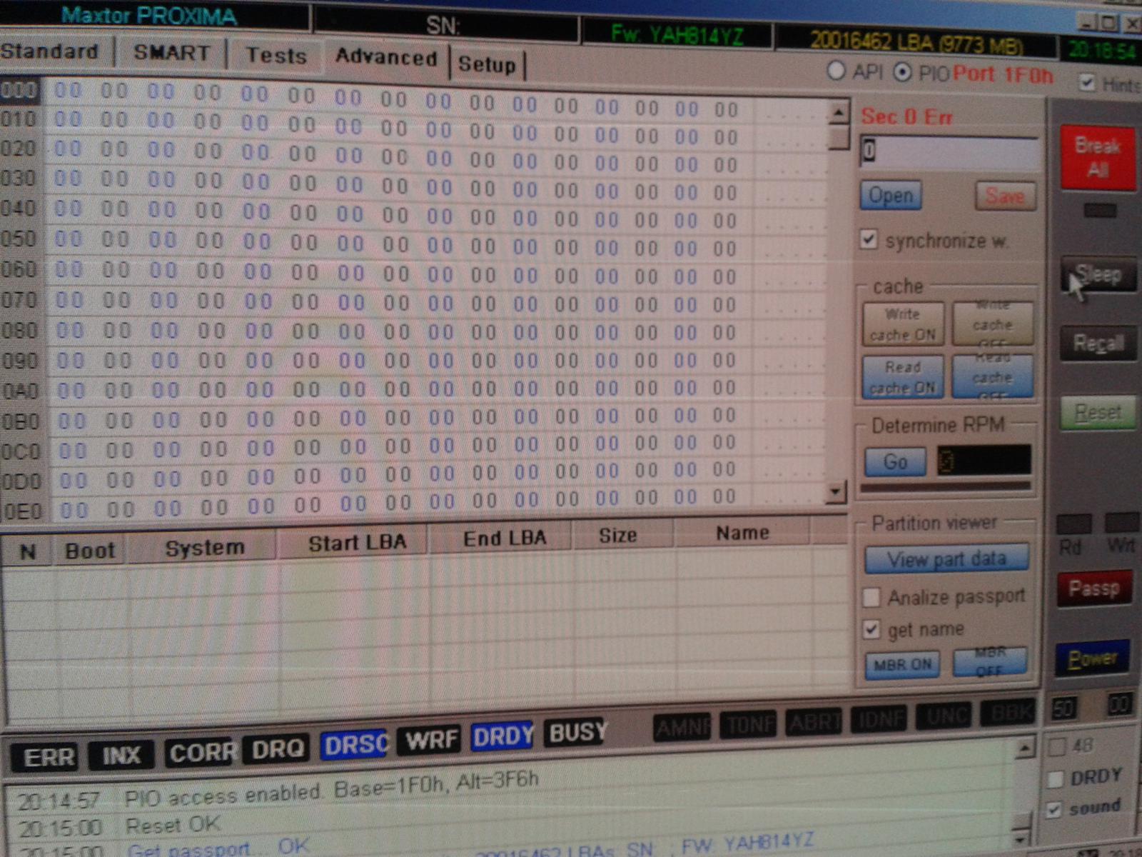

Udało mi się jednak uzyskać passport dzięki przestawieniu portu na primary. Oto wynik:
Dysk nie jest hermatyczny, nigdy nie był, przecież jest filtr powietrza.
Musisz wiedzieć na jakim porcie jest podłączony dysk, na początku miałes na 170h i to były ustawienia niepoprawne, potem 1F0h i dysk wykryło.
Wejdź w advanced i otworz np. zerowy sektor. Zobacz czy to bedzie mozliwe. Tak jak mowilem - wazne czy beda same zera czy 6666 6666 6666 6666 etc etc
Możesz spróbować jeszcze soft reset (czyli kliknąć po prostu reset)
Filtr powietrza znajduje się wewnątrz dysku i filtruje powietrze wewnątrz, wyłapując drobiny powstające podczas eksploatacji talerzy. Powietrze z zewnątrz nie ma prawa dostać się do dysku ponieważ mogłoby przynieść drobne zanieczyszczenia, które szybko uśmierciłyby każdy dysk (dlatego też montuje się je w sterylnych warunkach) i dlatego są zamykane hermetycznie.
Sektor 0 jak i każdy inny daje takie wartości:
Reset się wykonuje ale nie przynosi żadnego skutku.

Żeby po raz kolejny dowieść słuszności swojej diagnozy odnośnie uszkodzenia Service Area, strefy serwisowej, dodam, że dysk jest rozpoznawany przez MHDD jako Proxima. Tak rozpoznawany być nie powinien. Do tego inne LBA (liczba sektorów) i najważniejsze - zmiana ostatniej literki firmware na Z.

Co do mojego dysku to od początku zdawałem sobie sprawę z tego że jest trupem, potrzebowałem jedynie potwierdzenia tego faktu od osób bardziej kompetentnych. Taką opinię uzyskałem więc teraz biorę się za jego rozbiórkę w celu zaspokojenia ciekawości oraz poszerzenia swojej wiedzy. Jeśli natknę się na coś ciekawego i godnego uwagi postaram się podzielić tym w tym temacie.
