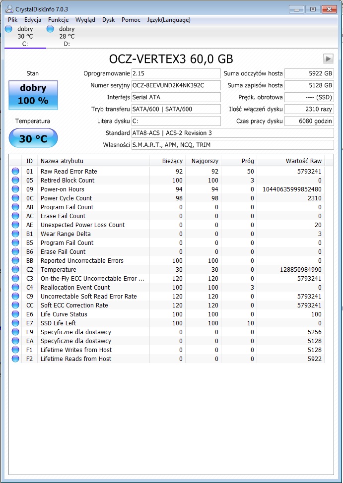

Po formacie wszystko działa ale zauważyłem, że niektóre pliki/dokumenty (które zgrałem z dysku C) są uszkodzone. Czy to możliwe, że dysk SSD już się kończy i to było również przyczyną awarii?
