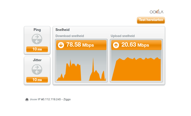

kilator Opublikowano 5 Sierpnia 2016 Autor Zgłoś Udostępnij Opublikowano 5 Sierpnia 2016 tak to wygląda na wykresie Odnośnik do komentarza
Groszexxx Opublikowano 15 Sierpnia 2016 Zgłoś Udostępnij Opublikowano 15 Sierpnia 2016 Zrób screena ze swoich obecnych ustawień routera - zakładka wireless. W części 802.11 n-mode jest do wyboru tylko auto i off? Jak ustawiłeś 802.11 band na 5GHz, zmień jeszcze kanał, nie wiem jaki jest domyślny, będą do wyboru cztery tylko - 36, 40, 44 i 48. Wybierz jak najbardziej skrajny od obecnego. Możesz też spróbować włączyć opcję "regulatory mode". I zobaczyć jakie masz ustawienia w sterownikach swojej karty sieciowej, być może i na niej musisz wymusić pracę w trybie N. W zasadzie od razu mogłem poprosić o to, żebyś sprawdził jak wygląda sytuacja na Twoim telefonie, gdy korzysta z wifi? Jeśli wszystko jest okej - to typuje to winowajce, może niezbyt dokładnie, ale odchodzi problem routera. Po pierwszym poście byłem przekonany, że problemem jest router, teraz nie jestem tego pewny. Odnośnik do komentarza
