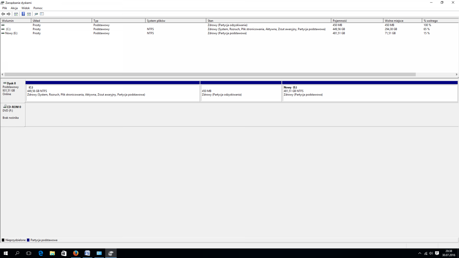

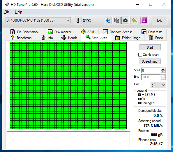

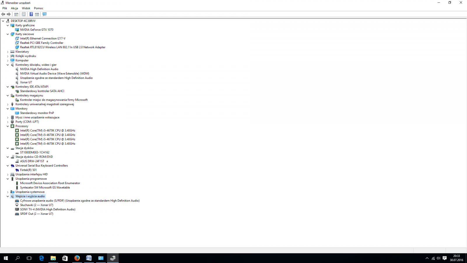

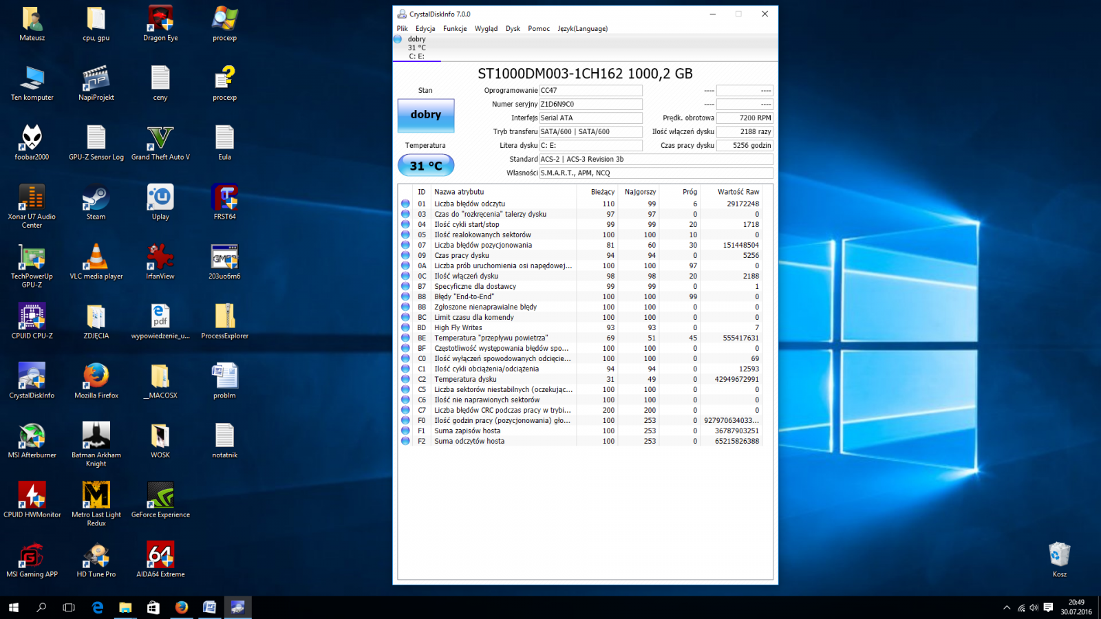

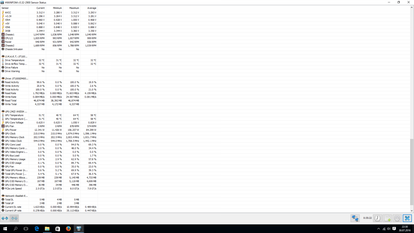

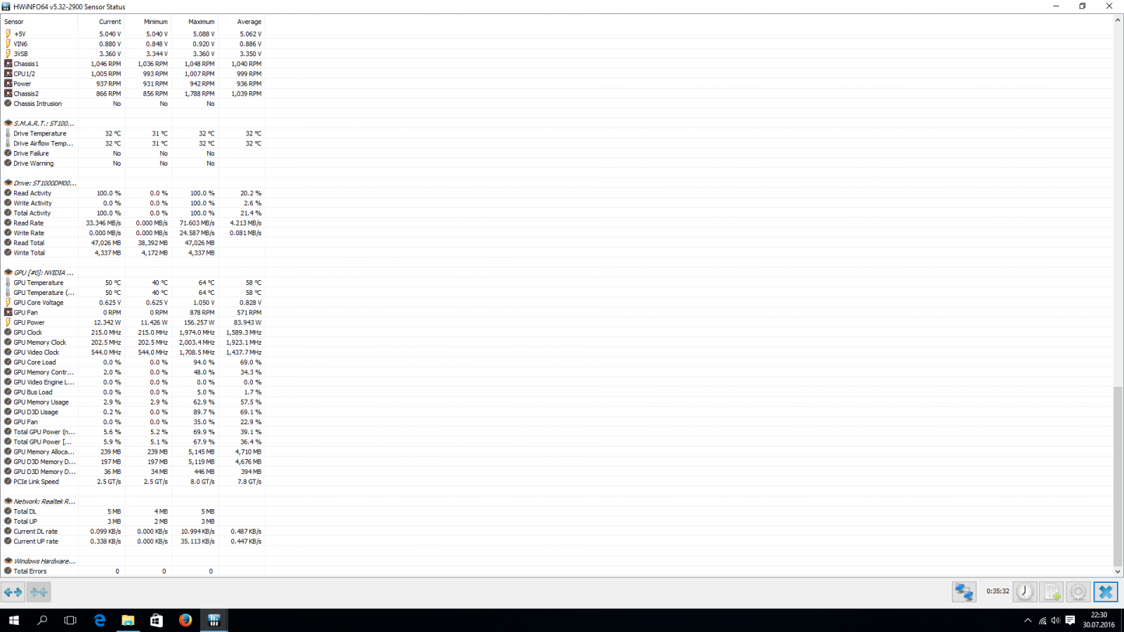

alex83 Opublikowano 30 Lipca 2016 Zgłoś Udostępnij Opublikowano 30 Lipca 2016 To mój pierwszy post na fixitpc, witajcie wszyscy. Bardzo proszę o pomoc w rozwiązaniu problemu. Od kilkunastu dni zawiesza mi się komputer. Dzieje się to tylko podczas korzystania z przeglądarki internetowej. Podczas pełnego obciążenia w grach, grając nawet wiele godzin nic się złego nie dzieje. Nic złego nie dzieje się również, gdy ściągam duże ilości danych – całonocne ściąganie 60 giga oryginalnej gry z serwera nie powoduje żadnych problemów. Nie są to częste zawieszenia, ale regularne – dziennik zdarzeń pokazuje że od 18 lipca występują raz dziennie, codziennie, przy kilkugodzinnym korzystaniu z internetu. Nie pokazuje się żaden bluescreen – po prostu zamraża się ekran, można zminimalizować przeglądarkę, zamknąć ją, ale po chwili nie można niczego kliknąć. Kombinacja ctrl alt del nie działa. Pozostaje tylko twardy reset bo komputer sam się nie odwiesi. Zauważyłem, że w tej samej chwili gdy zawiesza się komputer, następuje chrupnięcie dysku. Za pierwszym razem był to dziwny dźwięk głośnego – nie wiem jak to określić – zacięcia, chrupnięcia, zgrzytu. Ale nie dałbym sobie głowy uciąć, że był to dysk, chociaż tak mi się wydaje. Najpierw zmieniłem chroma na firefox ale problem występuje nadal. Zmieniłem bios płyty, uaktualniłem sterowniki do chipsetu – nic to nie dało. Wymieniłem kartę sieciową usb na inną – to samo. Komputer poza tym problemem działa szybko, niczego niepokojącego nie zauważyłem, może poza tym, że nawet w trakcie nic nie robienia w pulpicie lampka dysku cały czas mruga szybko – ale może tak ma być – nie znam się na tym. Na tyle na ile potrafiłem, obejrzałem komputer w środku, nie zauważyłem wybrzuszonych kondensatorów. Do sprawdzenia reszty musiałbym już zdemontować chłodzenie – tego sam zrobić nie umiem. Komputer jest zadbanym sprzętem, czystym w środku, ma około 3 lata i używany jest głownie do gier. Nowym elementem jest karta graficzna gtx 1070. Ale zainstalowałem ją kilka tygodni temu i wszystko było ok do momentu 18 lipca. Załączam obowiązkowe logi. Z góry bardzo dziękuję za pomoc! EDIT: na prośbę dodaję resztę testów. specyfikacja komputera: Be quiet! Purepower L8 530W CM Modularny - 80+ Bronze (BN181)Seagate Barracuda ST1000DM003 (3.5", 1TB, 64MB, SATA/600)Ripjaws gskill dd3-2400 8192 x 2Thermalright HR-02 MachoIntel Core i5-4670K 3.4GHz BOXAsus Xonar U7MSI gtx 1070 gaming xAsrock Z87 Pro4Fractal Design Arc R2Windows 10 64bit Addition.txt FRST.txt Shortcut.txt gmer.txt Odnośnik do komentarza

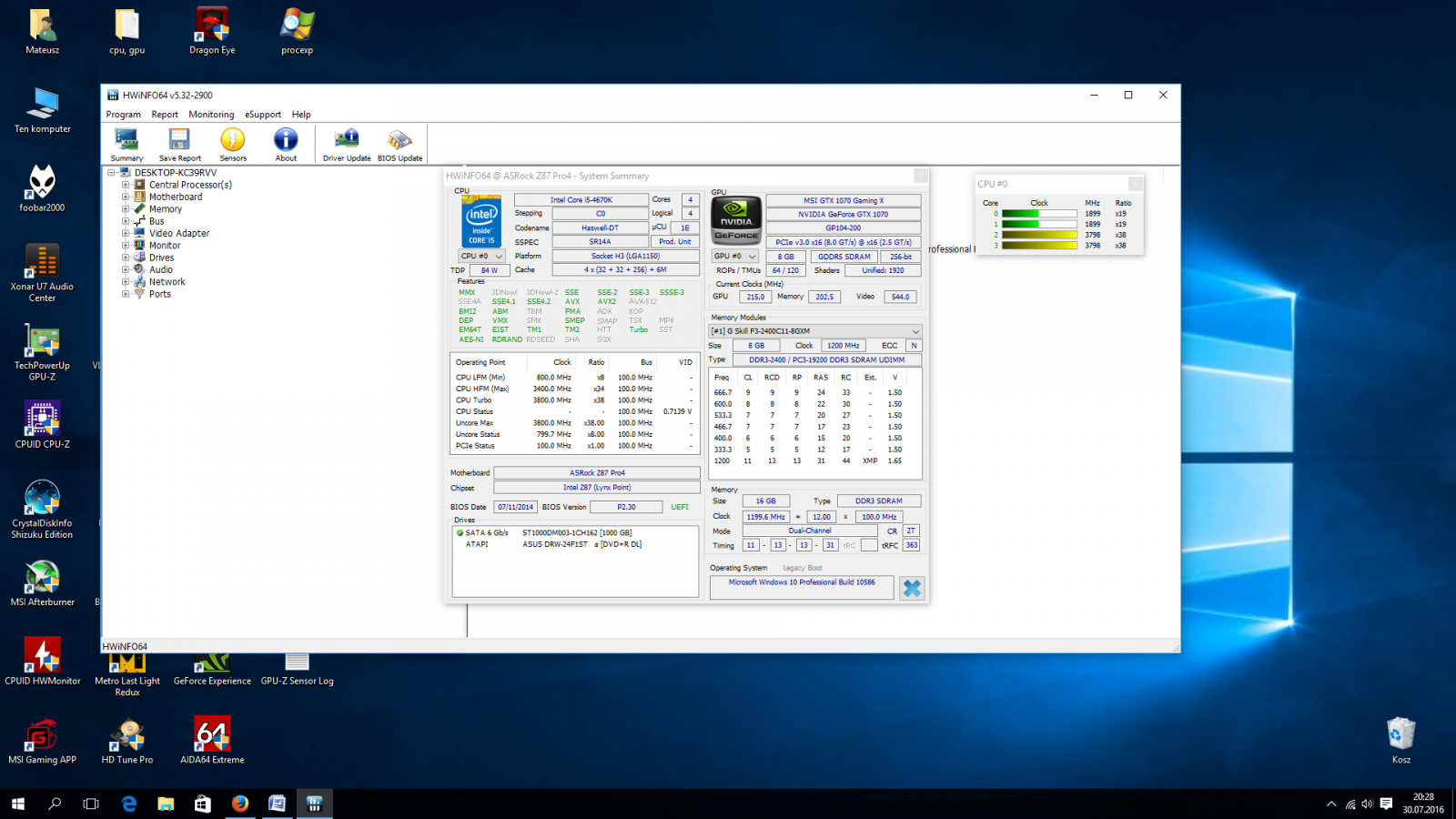

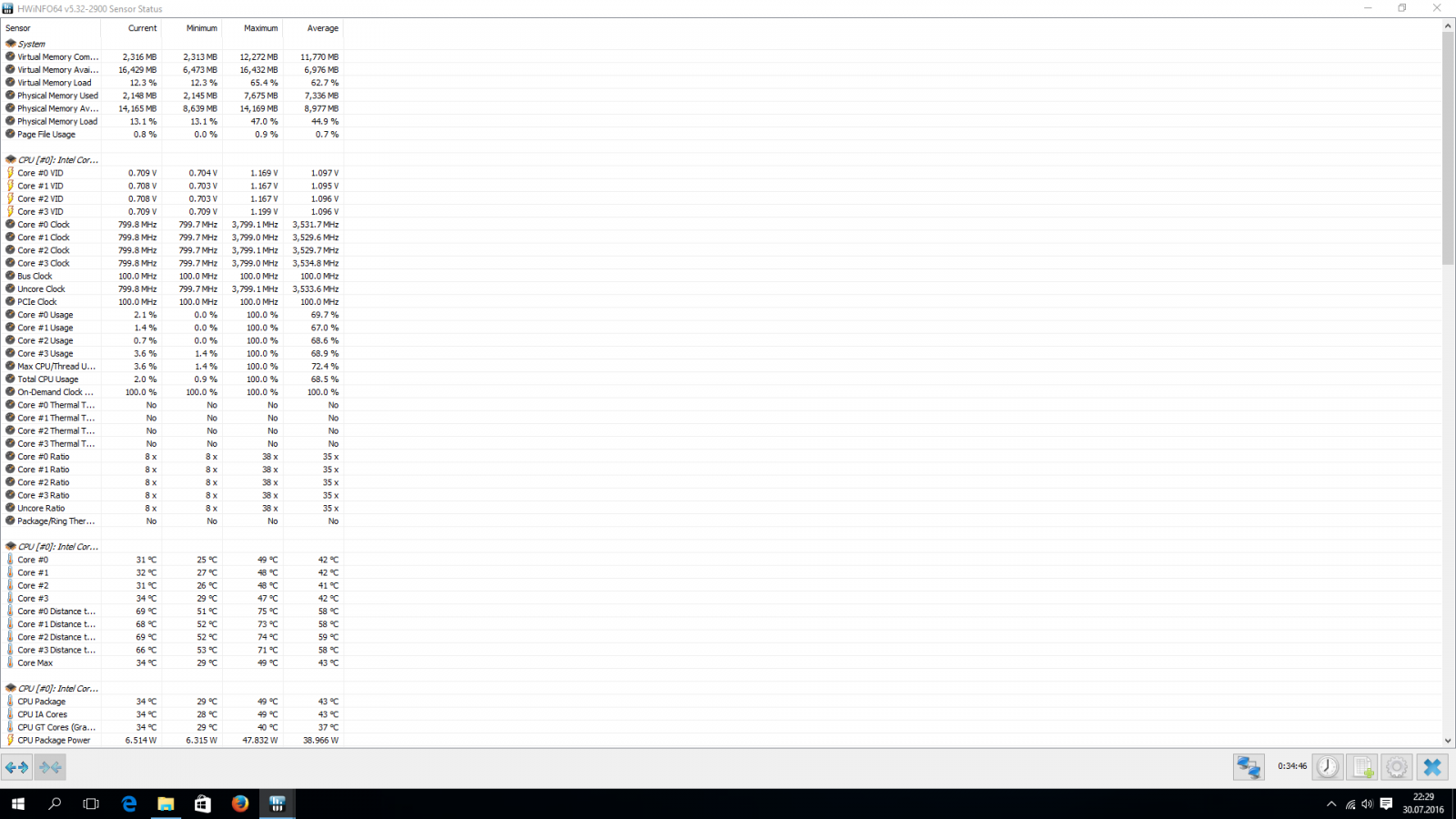

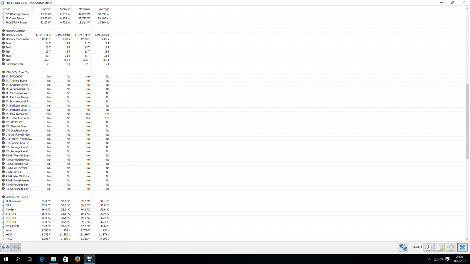

Rucek Opublikowano 30 Lipca 2016 Zgłoś Udostępnij Opublikowano 30 Lipca 2016 Nie zaszkodzi jak dodasz jeszcze dane wymagane przez dział hardware: HWINFO (sensors) i CrystalDysk, poniżej instrukcje: https://www.fixitpc.pl/topic/155-zak%C5%82adanie-tematu-jakie-informacje-podawa%C4%87/ Odnośnik do komentarza
