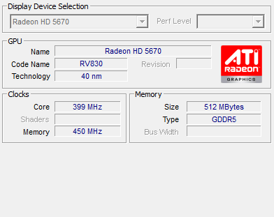

Tu masz przykłady:
Tylko zwykły IE + poczta
CPU-Z
GPU-Z
A tu ta sama karta po odpaleniu Google Earth i pomerdaniu budynkami 3D w Warszawie:
CPU-Z
GPU-Z
I tyle W TYM TEMACIE. Reszta w zależności od odpowiedzi @Onirycznego.

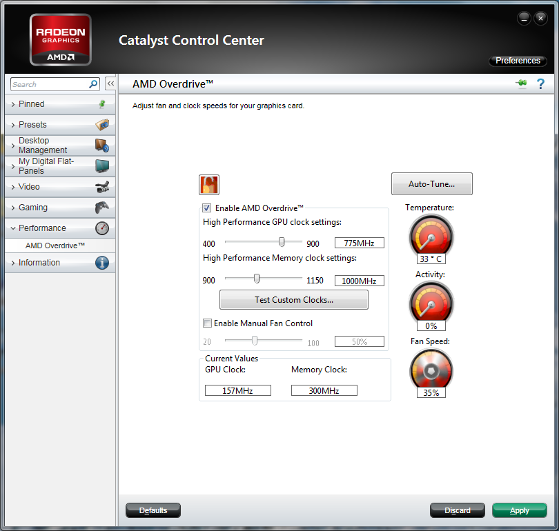

Ja swoją kartę troszkę pogoniłem ale minimalnie (chyba z 725 na 800 oraz 1125 na 1200).
A to jest związane z tym postem : https://www.fixitpc.pl/topic/3082-podkrecic-athlona-ii-x2-240-28-ghz/page__view__findpost__p__25548
To pierwsze primo.
Masz tam dopuszczalne, maksymalne i gwarantowane wartości przez producenta karty.
Zmiana tych wartości musi być świadoma i musisz kontrolować stan sprzętu (gonisz wyżej - kontrolujesz temperatury i stan wentylatora - HWINFO32).
AOD umozliwia również panowanie nad prockiem i innymi podzespołami kompa.
To mocne narzędzie i produkcji producenta sprzętu ale masz plus bo masz kompletną platformę jednego producenta (płyta i karta).
Poczytaj nt. AOD na ich stronie.
Ten program nie powinien zaszkodzić.

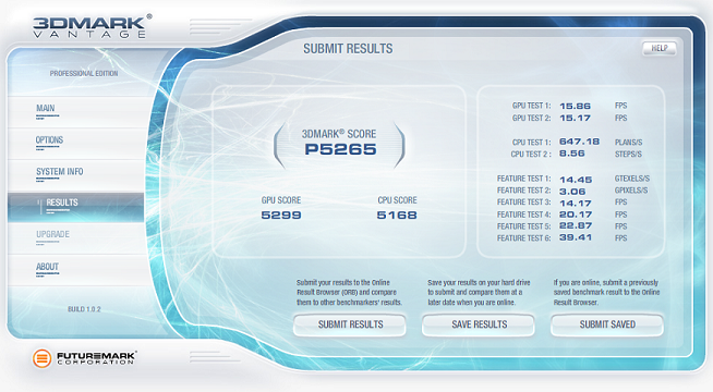

podkręciłem na HTT 230MHz - CPU 3,22GHz
w 3DMarku VGA wyszła prawie tak samo (jej nie ruszałem)
a CPU wyżej :D
EDIT
obniżyłem VCore z 1,375V na 1,35V w 3DMarku jest tak samo :)
