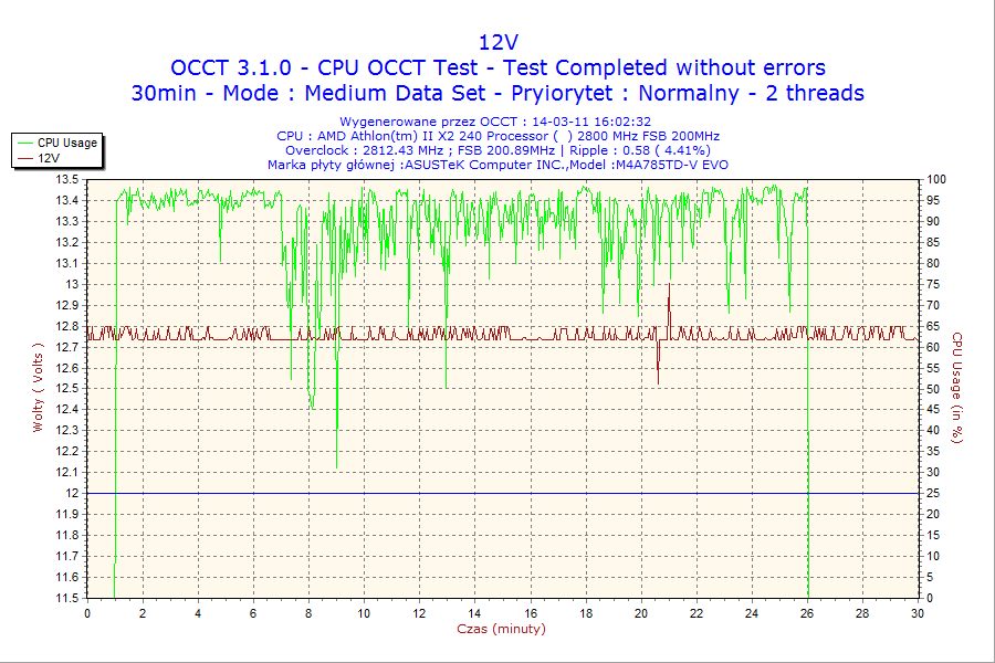

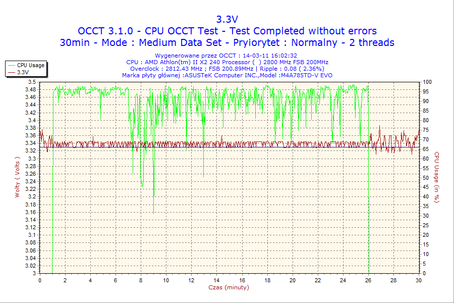

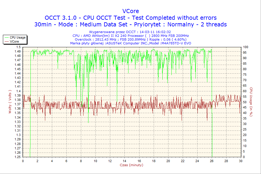

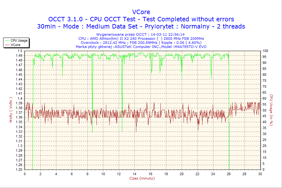

Oniryczny Opublikowano 14 Marca 2011 Autor Zgłoś Udostępnij Opublikowano 14 Marca 2011 wszystkie napięcia i częstotliwości na AUTO C1E[//i] ENABLED C'n'Q DISABLED napięcia zaczęły coś dziwnie się zachowywać ale mam wrażenie że to od podpięcia VGA Odnośnik do komentarza

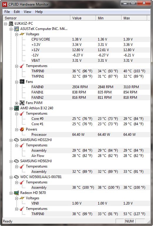

MatiK Opublikowano 14 Marca 2011 Zgłoś Udostępnij Opublikowano 14 Marca 2011 Wykresy napięcia 3.3 i 12 i 5V są niewiarygodne - nie przejmować sie tymi odczytami, te napięcia sprawdzać miernikiem. Co do VCore - pokaż wykres jak jest C1E Disabled i C'n'Q Disabled. Możesz też wrzucić zdjęcie tej części BIOS-u w której regulujesz te opcje bo instrukcja się chyba lekko różni od tego co twój BIOS może. Odnośnik do komentarza
Oniryczny Opublikowano 14 Marca 2011 Autor Zgłoś Udostępnij Opublikowano 14 Marca 2011 no ale 3,3V i 12V bez VGA były stabilniejsze... tak mam w BIOSie http://www.hardocp.com/image.html?image=MTI1MzY3MDkyMk9YMGNraFJrZXZfMl84X2wuZ2lm większość wykresów VCore podczas OC była na obu tych DISABLED Odnośnik do komentarza
MatiK Opublikowano 14 Marca 2011 Zgłoś Udostępnij Opublikowano 14 Marca 2011 Te pomiary są złe - czujniki kłamia - jak politycy tzn czasem coś mogą powiedzieć co jest zgodne z prawdą ale to jest raczej dzieło przypadku Naprawdę tych pomiarów 3.3 5 i 12V nawet nie czytaj. Co do VCore - jeżeli miałeś te opcje naprawdę wyłączone i napięcie skakało to pozostaje tylko stwierdzić że twoja płyta główna tak ma i podkręcać dalej. A jeżeli masz jakieś wątpliwości co do napięć 12V i reszty to musisz sobie kupić taki miernik (nawet taki za 15 zł) i sprawdzić napięcia nim. Możesz też wrzucić screeny jak masz podkręcony procesor teraz (kiedy masz kartę graficzną na PCI-E i wyłączoną tamtą zintegrowaną) Odnośnik do komentarza
Oniryczny Opublikowano 14 Marca 2011 Autor Zgłoś Udostępnij Opublikowano 14 Marca 2011 na razie C1E oraz C'n'Q są Disabled wszystkie napięcia, częstotliwości, LLC oraz ACC są na AUTO i wygląda to tak: Odnośnik do komentarza
MatiK Opublikowano 15 Marca 2011 Zgłoś Udostępnij Opublikowano 15 Marca 2011 Tak jakby trochę mniej skacze to napięcie więc może spróbuj podkręcić powyżej tych 3.5 Ghz i patrz co sie dzieje. Wg AMD http://products.amd.com/en-ca/DesktopCPUDetail.aspx?id=587 maksymalna temperatura to 74 stopnie więc jeszcze można podkręcać. Nawet jakby procek miałby być ciepły bardzo to warto go podkręcić na maksa na tym chłodzeniu (nawet tylko na czas trwania testu) żeby zobaczyć czy będzie się opłacało kupić lepsze chłodzenie. Odnośnik do komentarza

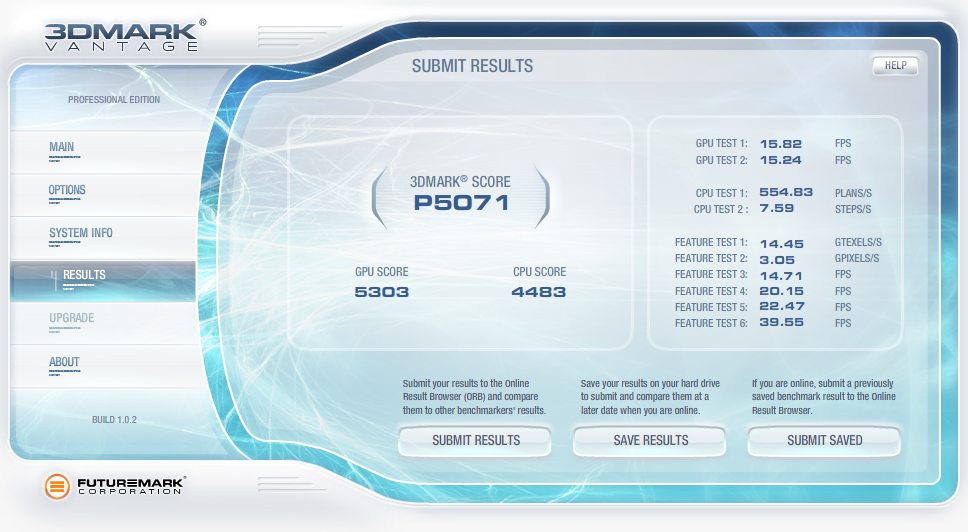

Oniryczny Opublikowano 15 Marca 2011 Autor Zgłoś Udostępnij Opublikowano 15 Marca 2011 3DMark Vantage na AUTO daje wynik pokazany na obrazku ano pierdoły mnie interesują choć przecież wiem że ASUS nie szczyci się dobrą sekcją zasilania Odnośnik do komentarza
Anonim3 Opublikowano 15 Marca 2011 Zgłoś Udostępnij Opublikowano 15 Marca 2011 A to jest test po OC czy przed? Jeśli przed to wykręć solidnie procka i zrób znów test, będziesz miał skalę porównawczą. Odnośnik do komentarza
Oniryczny Opublikowano 15 Marca 2011 Autor Zgłoś Udostępnij Opublikowano 15 Marca 2011 to jest na domyślnym 2800MHz wszystko na AUTO a C'n'Q i C1E są DISABLED Odnośnik do komentarza
MatiK Opublikowano 15 Marca 2011 Zgłoś Udostępnij Opublikowano 15 Marca 2011 To podkręć procesor i pokaż wyniki z Vantage. Co do zasadności podkręcania moge opowiedzieć pewną historię Zdarzyła mi się ona całkiem niedawno kiedy kupiłem sobie Call of Duty Black Ops. Na moim komputerze tj Core2Duo E4300@3Ghz i 8800 GTS 320 MB (513/1600) gra ścinała w rozdzielczości 1280x1024. Po podkręceniu karty graficznej na 640/2000 gra zaczęła chodzić płynnie. Oczywiście jeżeli wogóle nie grasz to może serio podkręcać się nie opłaca chociaż mi się wydaje że to fajna zabawa plus trochę się człowiek zawsze nauczy. Odnośnik do komentarza

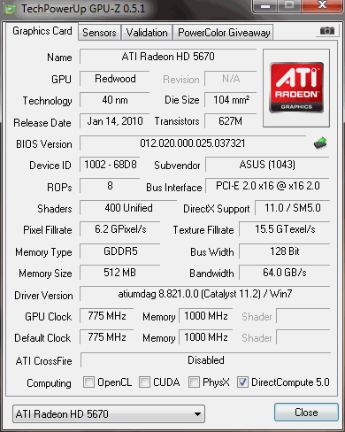

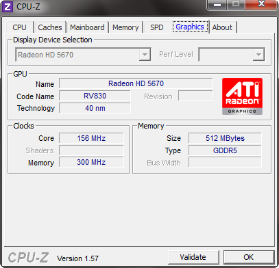

Oniryczny Opublikowano 15 Marca 2011 Autor Zgłoś Udostępnij Opublikowano 15 Marca 2011 MatiK jak mam niby podkręcić grafę? w ogóle to ona chodzi poniżej 200MHz a wg specyfikacji miało być 775MHz Odnośnik do komentarza
Anonim3 Opublikowano 15 Marca 2011 Zgłoś Udostępnij Opublikowano 15 Marca 2011 Cytat jak mam niby podkręcić grafę? - Odnośnik do komentarza
MatiK Opublikowano 15 Marca 2011 Zgłoś Udostępnij Opublikowano 15 Marca 2011 To daj screena z GPU-Z a mój przykład był właśnie przykładowy miał pokazać po co można podkręcać. Wydaje mi się że z twojego kompa można wycisnąć jeszcze jakieś 15%-20% mocy za darmo i myślę że warto spróbować. A podkręcać kartę graficzną może SmartDoctorem ASUS-a. Odnośnik do komentarza

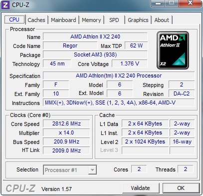

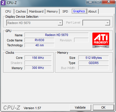

Oniryczny Opublikowano 15 Marca 2011 Autor Zgłoś Udostępnij Opublikowano 15 Marca 2011 CPU-Z i GPU-Z pokazują inne wartości jest na krążku z moją mobo ASUS GPU NOS tylko nie wiem czy zadziała z EAH5670 marekW ale mając wsio na AUTO mogę podkręcić za pomocą AMD Overdrive albo ASUS TurboV jest też ASUS TrboV EVO który ma więcej szczegółowych funkcji ale nie wiem czy on jest kompatybilny z chipsetem AMD785G ten programik jest na krążkach dla płyt z chipsetem AMD880 Odnośnik do komentarza
MatiK Opublikowano 15 Marca 2011 Zgłoś Udostępnij Opublikowano 15 Marca 2011 Są dwa wyjaśnienia - karta pracuje w trybie 2D i ma niższe zegary chwilowo aby oszczędzać energię albo CPU-Z się myli. Wejdź proszę na tą stronę http://event.msi.com/vga/afterburner/download.htm i ściągnij sobie Afterburnera . Zegary napewno masz takie jak GPU-Z pokazuje a Afterburner ma Cię w tym tylko utwierdzić. Jakbyś chciał podkręcać kartę to też możesz nim ale myślę że najpierw trzeba podkręcić procesor. Jeżeli dalej jesteś zainteresowany to spróbuj dobić na procesorze do 3.6 Ghz. Odnośnik do komentarza
wieslaw531 Opublikowano 15 Marca 2011 Zgłoś Udostępnij Opublikowano 15 Marca 2011 @Oniryczny I to jest najprawdziwsza prawda. Pierwszy obrazek pokazuje stan obecny a drugi to co karta może (na drugim w Sensors masz stan faktyczny). @MatiK Cytat A podkręcać kartę graficzną może SmartDoctorem ASUS-a. Szerokim łukiem omijamy programy ASUSA - to archeologia. @Oniryczny Możesz skorzystać z AOD lub najzwyklej z CCC. Jak chcesz się przekonać jak zmieni się pierwszy lub drugi obrazek to daj czadu karcie z włączonym CPU-Z lub GPU-Z - Sensors. A tak generalnie to z czyich sterowników korzystasz (mobo) - mam nadzieję, że nie ASUSA? Odnośnik do komentarza
