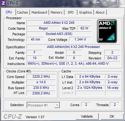

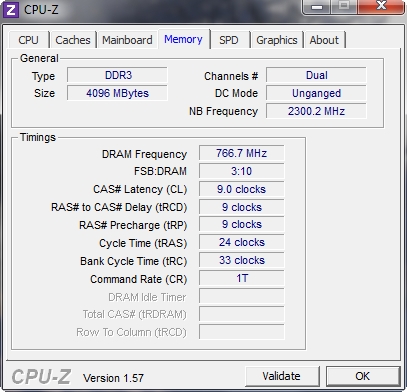

Oniryczny Opublikowano 28 Lutego 2011 Autor Zgłoś Udostępnij Opublikowano 28 Lutego 2011 no własnie chcę zmniejszyć mnożniki bo jak HTT będzie powyżej 230MHz to efektywne częstotliwości NB i HT będą powyżej 2300MHz a tak być nie może... Odnośnik do komentarza
MatiK Opublikowano 28 Lutego 2011 Zgłoś Udostępnij Opublikowano 28 Lutego 2011 To obniż oba i popatrz na screeny z CPU-Z i jak będzie dobrze tzn poniżej tego 2300 to podkręcaj dalej. Odnośnik do komentarza

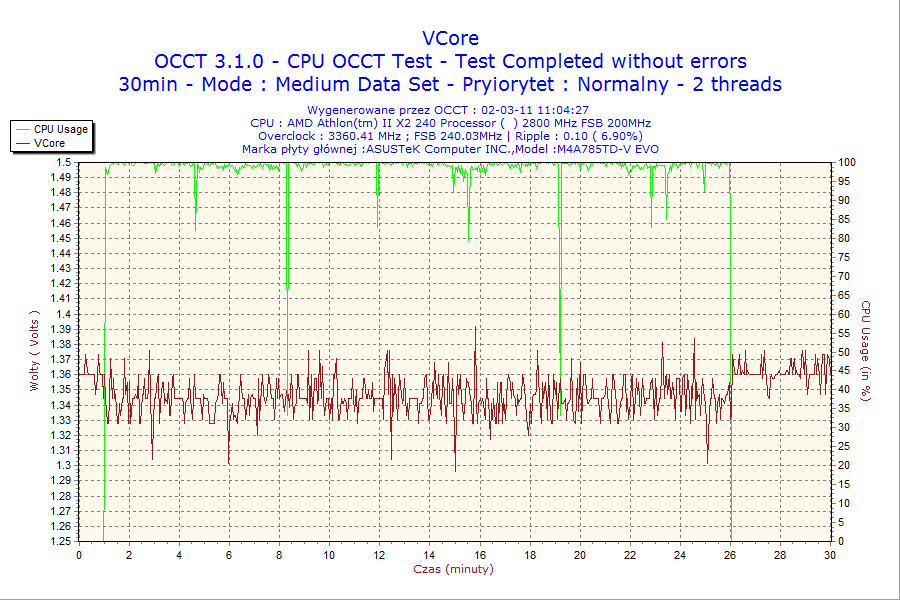

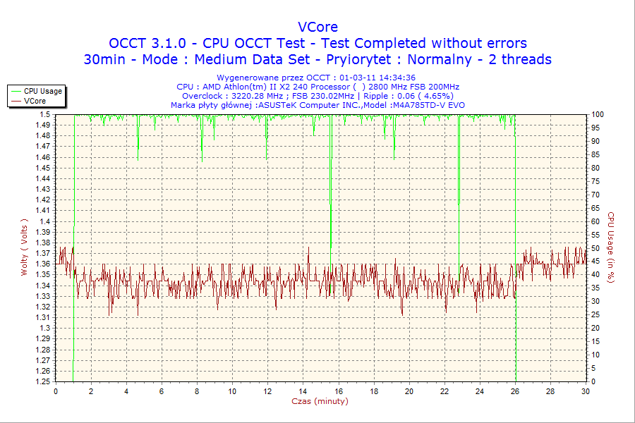

Oniryczny Opublikowano 28 Lutego 2011 Autor Zgłoś Udostępnij Opublikowano 28 Lutego 2011 dobiłem do 230MHz chwilowo czyli CPU 3,22GHz czy to latające VCore jest normalne, że mimo sztywnego 1,375V lata od 1,34V do 1,39V EDIT wyłączyłem C1E Support bo wcześniej miałem włączone (bo nie wiedząc czemu system się uruchamiał znacznie dłużej) i teraz napięcie lata jeszcze bardziej Loadline Calibration jest AUTO ale wg BIOSu wtedy jest ok 51% może zmienić na jakąś bardziej skrajną wartość? Odnośnik do komentarza
MatiK Opublikowano 1 Marca 2011 Zgłoś Udostępnij Opublikowano 1 Marca 2011 Spróbuj wyłączyć Load Line Calibration i zobacz jak wtedy wygląda sprawa z VCore z OCCT. Przeczytaj też sobie artykuł na AnandTech http://www.anandtech.com/show/2404/6 i zobacz jaką mieli przygodę z włączonym LLC. A co do C1E to jest część Cool and Quiet więc kiedy to jest włączone napięcia muszą latać ale dziwne jest że teraz zaczeły bardziej. Odnośnik do komentarza

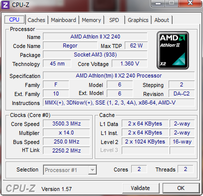

Oniryczny Opublikowano 1 Marca 2011 Autor Zgłoś Udostępnij Opublikowano 1 Marca 2011 czy ten obrazek coś mówi? imo CPU/NB Voltage i NB Voltage są za nisko... Odnośnik do komentarza
MatiK Opublikowano 1 Marca 2011 Zgłoś Udostępnij Opublikowano 1 Marca 2011 Kiedy w wyniku podkręcania komputer się zawiesza to zazwyczaj znaczy to że napięcia są za niskie. Zwiększanie tych napięci póki komputer jest stabilny jest bez sensu. Jeżeli komputer się zawiesza to zwiększ napięcia Jeżeli jest stabilny to kontynuuj podkręcanie. Tyle Naprawdę spokojnie go kręć aż się zacznie zawieszać. Jak się zawiesi to wtedy powiedz Zostaw te ustawienia na AUTO i na razie po prostu go kręć. Co do mojego procka - dziękuje za taką informację jednocześnie zapewniam że wiem że to jest osiągnięcie poniżej średniej Odnośnik do komentarza

MatiK Opublikowano 1 Marca 2011 Zgłoś Udostępnij Opublikowano 1 Marca 2011 Oba te napięcia nie są jakby bezpośrednio związane z procesorem. Jak podnosisz NB Voltage to podnosisz napięcie tego zubożonego mosta północnego który kontroluje np slot PCI HT Voltage to z obrazka to jakby napięcie szyny HT które musisz zwiększyć kiedy szyna HT miałaby mieć np 3000 Mhz ale nie ma tyle. CPU/NB Voltage to napięcie kontrolera pamięci RAM który jest umieszczony w procesorze - piszą że ma wpływ na stabilność procka http://www.overclock.pl/articles/show/id/306,4,8,podkrecanie-teoria ale skoro twój procek jest stabilny również nie widzę powodu zmieniać. Mam taką propozycję - ruszając tylko HTT i CPU Voltage sprawdź jaki jest możliwy największy przyrost prędkości CPU(obniż jeszcze mnożniki o których mówiłeś w poście 49) Odnośnik do komentarza

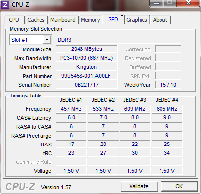

Anonim3 Opublikowano 2 Marca 2011 Zgłoś Udostępnij Opublikowano 2 Marca 2011 W świetle temperatur możesz podciągać dalej. I mam wrażenie, że system robi się niestabilny. Możliwe, że ram nie wyrabia zmień CR z 1T na 2T najpierw, a gdyby dalej coś było nie tak to podciągnij im nieco V ,wklej jeszcze obrazek z CPU-Z z zakładki "SPD". Teraz to jest gdybanie które V podnieść, masz włączone C'n'Q ? VCore dalej masz auto? Generalnie zasada w OC jest zawsze taka sama: najpierw kręcimy procesor zachowując ram jak najbliżej standardu lub nawet poniżej, a jak już stwierdzimy, że z prockiem jest wszystko ok to bawimy się ramem, w sytuacji gdy OC'ujemy jedno i drugie to nie bardzo wiadomo które nie wyrabia w razie problemu, ram czy proc. Co do testów testerami, najlepszymi testami są gry, praktyka nieraz pokazała, że komp przechodzi wszelkie testy stabilnie a na grach się wywala. można się nimi posiłkować ale nie do końca, na początek są przydatne, reszta wyjdzie w "praniu". Odnośnik do komentarza
Oniryczny Opublikowano 2 Marca 2011 Autor Zgłoś Udostępnij Opublikowano 2 Marca 2011 Nie nie Wszelakie C'n'Q oraz C1E są wyłączone. VCore tak jak napisane wcześniej jest ustawione 1,375V Podczas włączania obraz się robi taki jakby nie do końca wyraźny. Może to z racji nie dającego rady współdzielonego RAMu? Mam znów 235MHz ale SPD jest takie samo... Jakie CR ? EDIT zmieniłem tRFC0/1/2/3 na 350ns wygaszacz w ogóle się nie włącza ale też się nie zawiesił spróbuję podbić napięcie na pamięciach EDIT zmieniłem napięcie na AUTO a on sam sobie zmienił na 1,59V tRFC0/1/2/3 robię z powrotem na AUTO Odnośnik do komentarza

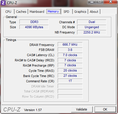

MatiK Opublikowano 2 Marca 2011 Zgłoś Udostępnij Opublikowano 2 Marca 2011 Timingi które masz aktualnie to (pisze skrótami pełna nazwa w CPU-Z w zakładce Memory) CL-9 zmień na 10 tRCD-9 zmień na 10 tRP-9 zmień na 10 tRAS-24 możesz zmienić np na 26 tRC-33 a te zmień na np 35 i to Command Rate którego nie ma. Oceń stabilność i opisz jak dokładnie wygląda że wygaszasz ekranu jest wolniejszy jeżeli dobrze zrozumiałem post nr 70. W celu sprawdzenia stabilności możesz też sobie puścić 3D Marka 2001 albo 2005 oraz podkręcenie procesora dobrze sprawdzają gry na silniku Source czyli HL2 będzie świetny do testowania. Pograj sobie w niego tak z godzinkę i jak się nie zawiesi to jest dobrze. Pamiętaj też że możesz użyć SuperPI i Memtesta do sprawdzenia pamięci. Odnośnik do komentarza

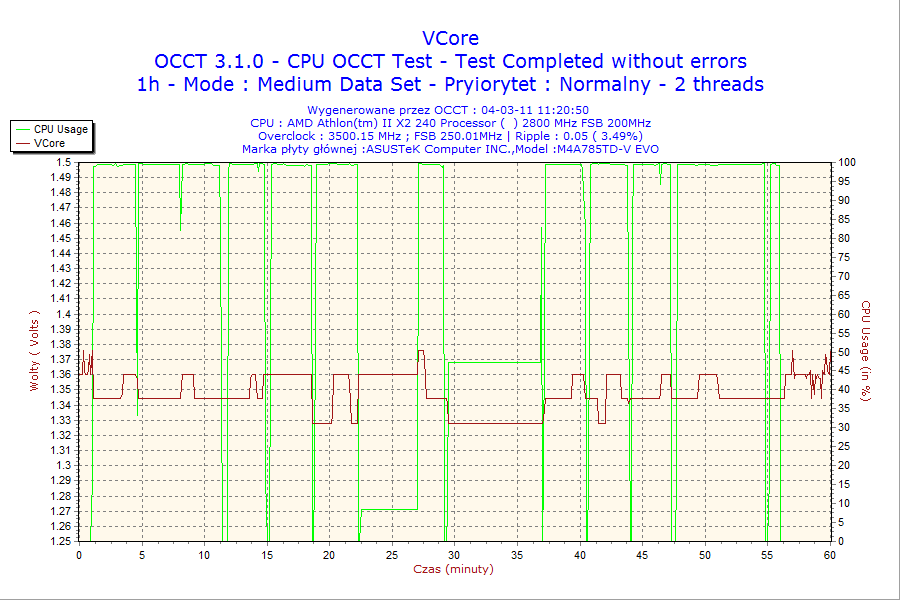

Oniryczny Opublikowano 3 Marca 2011 Autor Zgłoś Udostępnij Opublikowano 3 Marca 2011 Dobiłem do 250MHz na HTT i 3500MHz na CPU HT/NB wciąż na 1800MHz czyli 2250MHz efektywnym zmieniłem mnożnik pamięci na 533MHz i chodzą teraz na 667MHz temperatura procesora max 43stC VCore wciąż lata... EDIT myślę że HTT 265MHz czyli CPU 3,71GHz albo i więcej też by się dało zrobić jednak nie na tym chłodzeniu (o grafice nie wspomnę) ale... cały czas miałem ustawione VCore na 1,375V a gdy przy HTT 250MHz zmieniłem VCore na AUTO to było powyżej 1,4V Odnośnik do komentarza
