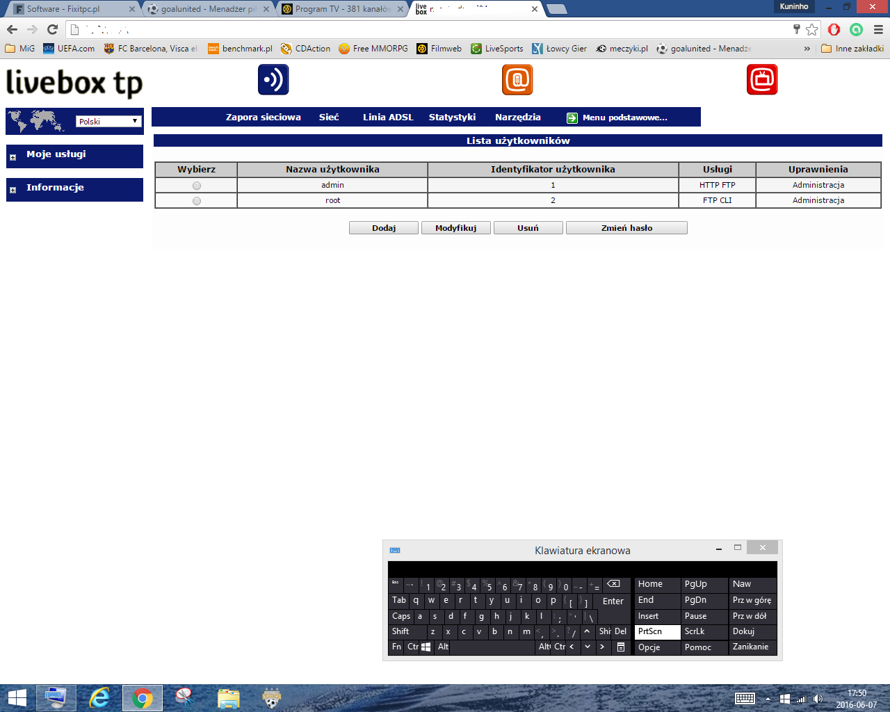

Camilo Opublikowano 6 Czerwca 2016 Zgłoś Udostępnij Opublikowano 6 Czerwca 2016 Witam, Na liście użytkowników oprócz admina znalazłem użytkownika o nazwie Root z prawami Administracja. Co z nim zrobić? Wcześniej postanowiłem zmienić hasło z admin. On to zobaczył? Odnośnik do komentarza

Camilo Opublikowano 7 Czerwca 2016 Autor Zgłoś Udostępnij Opublikowano 7 Czerwca 2016 Ale dalej ten Root siedzi. Jeszcze jutro będę czyścił laptopa podpiętego do tej sieci. Odnośnik do komentarza
picasso Opublikowano 7 Czerwca 2016 Zgłoś Udostępnij Opublikowano 7 Czerwca 2016 Camilo, następnym razem proszę się wypowiadać konkretnie gdzie widzisz dany obiekt. Tekst "Na liście użytkowników oprócz admina znalazłem użytkownika o nazwie Root z prawami Administracja" będzie przez wielu przeczytany, że chodzi o konto w Windows i tak wszyscy obecni tu w temacie to zinterpretowali. A tu się okazuje, że chodzi o konto na poziomie routera. I konto Root w Liveboxie jest standardowym kontem: ftp://tplink-forum.pl/ISP/Orange/Livebox%201.0/LIVEBOX%20odzyskanie%20zagubionego%20hasla%20do%20panelu%20konfiguracji%20LiveBox.pdf Livebox TP - telnet Livebox TP, jak przystało prawdziwemu routerowi, umożliwia dostęp do konfiguracji poprzez telnet. Oprócz domyślnego użytkownika "admin" służącego do konfiguracji routera przez przeglądarkę WWW (domyślny adres 192.168.1.1), jest także użytkownik "root". Posiada on dostęp do routera przez FTP oraz CLI (ang. command line interface - interfejs wiersza poleceń). Domyślne hasło użytkownika "root" to 1234. Ze względów bezpieczeństwa, należy je zmienić, podobnie z resztą jak i hasło konta "admin". PS. Fix FRST wykonany. Zastosuj DelFix. Odnośnik do komentarza
