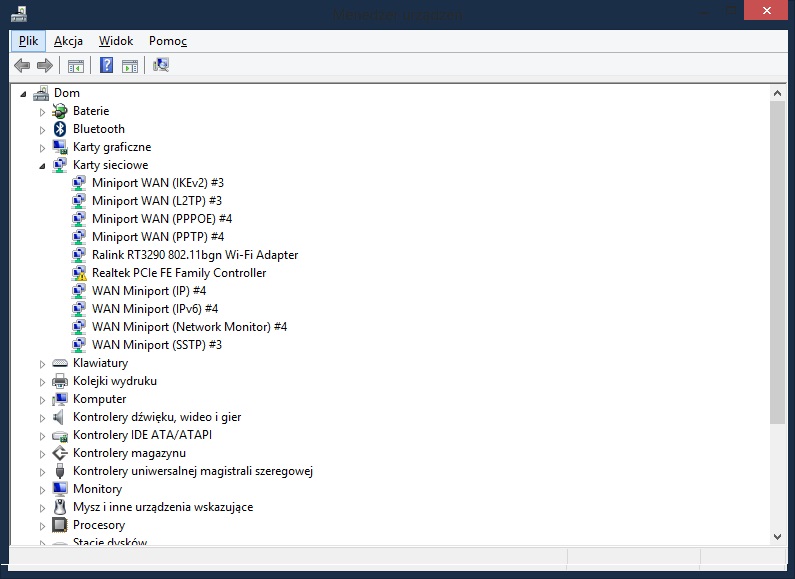

Zappa Opublikowano 3 Lipca 2016 Zgłoś Udostępnij Opublikowano 3 Lipca 2016 Kto jest dostawcą internetu? Za pomocą czego łączysz się z netem? Masz następujące błedy ==================== Wadliwe urządzenia w Menedżerze urządzeń =============Name: Realtek PCIe FE Family ControllerDescription: Realtek PCIe FE Family ControllerClass Guid: {4d36e972-e325-11ce-bfc1-08002be10318}Manufacturer: RealtekService: RTL8168Problem: : Your computer's system firmware does not include enough information to properly configure and use this device. To use this device, contact your computer manufacturer to obtain a firmware or BIOS update. (Code 35)Resolution: The Multiprocessor System (MPS) table, which stores the resource assignments for the BIOS, is missing an entry for your device and needs to be updated.Obtain a new BIOS from the system vendor.==================== Błędy w Dzienniku zdarzeń: =========================Dziennik Aplikacja:==================Error: (05/22/2016 01:43:20 PM) (Source: Application Error) (EventID: 1000) (User: )Description: Nazwa aplikacji powodującej błąd: BlueSoleilCS.exe, wersja: 9.0.723.0, sygnatura czasowa: 0x5062b290Nazwa modułu powodującego błąd: tl_filter.dll, wersja: 0.0.0.0, sygnatura czasowa: 0x505fc6a9Kod wyjątku: 0xc0000094Przesunięcie błędu: 0x0000d53dIdentyfikator procesu powodującego błąd: 0x12fcGodzina uruchomienia aplikacji powodującej błąd: 0xBlueSoleilCS.exe0Ścieżka aplikacji powodującej błąd: BlueSoleilCS.exe1Ścieżka modułu powodującego błąd: BlueSoleilCS.exe2Identyfikator raportu: BlueSoleilCS.exe3Pełna nazwa pakietu powodującego błąd: BlueSoleilCS.exe4Identyfikator aplikacji względem pakietu powodującego błąd: BlueSoleilCS.exe5 sprawdź w menedżerze urządzeń karty sieciowe, możesz dać obrazek (rozwinięta gałąź) Odnośnik do komentarza

adela Opublikowano 5 Lipca 2016 Autor Zgłoś Udostępnij Opublikowano 5 Lipca 2016 No i nie poszło mi to ja po prostu przepisze po literce bo to wszystko nie działa mam ten klawisz prt.sc ale jak naciskam nic nie działa tam w tym artykule wszystko jest dla windows XP i Vista a ja mam win 8 nie będę w to wnikać bo i tak nic nie rozumiem. sa dwie karty sieciowe Ralink RT3290 802.11 bgn Wi-Fi Adapter Realtek PCle FE Familly controler Najpierw myślałam ze wszystkie te rzeczy to są te karty ale widzę ze to inne rzeczy a karty sieciowe tylko te dwie , każda z nich z przodu ma takie obrazeczki dwuch monitorków i ta druga karta na tych monitorkach ma taki trójkącik jak tu na dole wpisu przycisk pt:" zgłoś" z takim wykrzyknikiem żółty jest ten trójkąt. Niestety nie moge zrobić tego zrzutu bo nawet się popłakałam jak to czytałam nie dam rady mimo szczerych chęci ale myśle ze skoro przepisałam dokładnie to będziesz wiedział co to jest, przepraszam ze mi nie wyszło. Tak bym chciała rozumieć takie rzeczy ale mi nie wychodzi sorry nie robie tego złosliwie . Tak mi tem komp chodzi słabo że nie mogę nic na nim pracować. Odnośnik do komentarza
Zappa Opublikowano 9 Lipca 2016 Zgłoś Udostępnij Opublikowano 9 Lipca 2016 nawet się popłakałam jak to czytałam nie dam rady mimo szczerych chęci Nie płacz tylko weź się do roboty. Wejdź do menedzera urządzeń rozwin gałezie kart sieciowych i zrób zrzut ekranu czyli obrazek. Wstaw go na forum. http://www.benchmark.pl/testy_i_recenzje/zrzuty-ekranu-windows-8.html Odnośnik do komentarza

adela Opublikowano 9 Lipca 2016 Autor Zgłoś Udostępnij Opublikowano 9 Lipca 2016 Udało mi się , chyba jestem mistrzem swiata wszystko zrozumiałam , ile ja się tu u was juz nauczyłam , bardzo jestem wam wdzieczna . jakaś dziwna sprawa raz sie pokazuje tak dużo kart a innym razem tylko dwie . Mam jeszcze dziwny problem jak nacisne prawy klawisz myszy to kółeczko kreci sie w nieskończonośc zani otworzy sie tabelka. Nie zauważyłam tego bo dawniej nie urzywałam wcale prawego klawisza myszy, jakoś nie miałam potrzeby Odnośnik do komentarza
Zappa Opublikowano 12 Lipca 2016 Zgłoś Udostępnij Opublikowano 12 Lipca 2016 Z prawokliku na PCIe FE Family Controller > Własciwości >Szczególy > z listy wybierz identyfikator sprzętu> Skopiuj i wklej Odnośnik do komentarza
