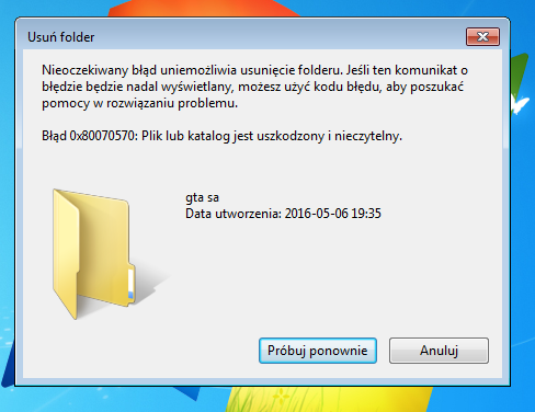

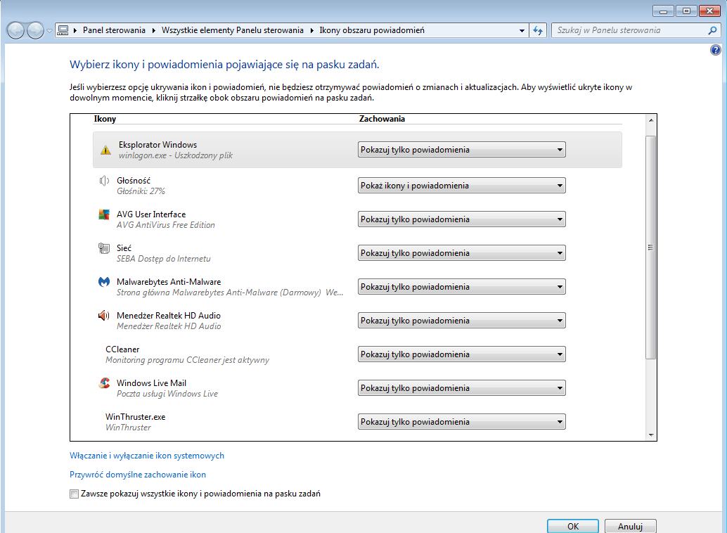

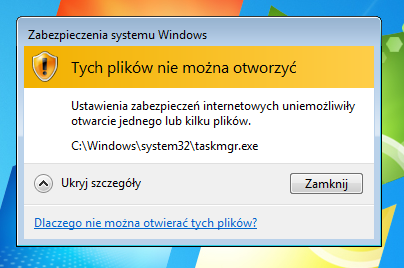

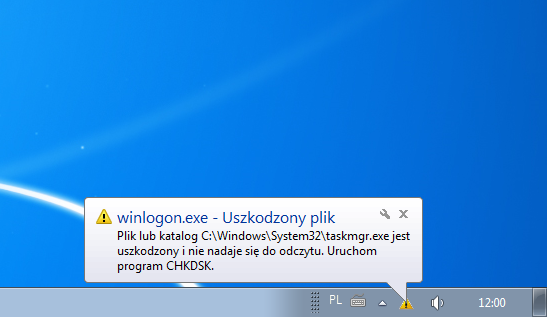

Marvin Opublikowano 14 Maja 2016 Zgłoś Udostępnij Opublikowano 14 Maja 2016 Windows 7 Home Premium Witam, mam problem. Od kilku godzin po prostu nie mogę uruchomić MZ przy próbie kombinacji alt+ctr+delete i wyborze menadżera zadań wyskakuje mi oto taki błąd. (Załącznik A) Gdy próbuję uruchomić MZ za pomocą paska PPM/uruchom menadżer zadań to z kolei wyskakuje mi to (załącznik D ) Szukałem na różnych forach i jedyna porada jaką byłem w stanie samodzielnie wykonać zakończyła się fiaskiem.(Załącznik B ) Podczas skanowanie programem AVG (nie wykrył nic) i Malwarebytes Anti-Malware do kwarantanny zostało przeniesionych kilkanaście plików i każdy miał związek z WinThruster (załącznik skan.txt) Z tego co widzę po tych wszystkich skanach to dalej siedzi na kompie. (Załącznik C). Jest jeszcze jedna sprawa, zrobiłem wirtualny obraz płyty gry bo nie chciałem żeby mi płytę rysowało w DVD-Romie. Od momentu tego całego zamieszania vitrualny obraz gry ma wagę 0 kb (A powinien luzem mieć ponad 1gb w końcu to gra) tak jakby nie istniał a przy probie jego usunięcia wyskakuje mi błąd. Nie wiem czy to ma jakiś związek. (Załącznik E ) Byłbym wdzięczny jeśli ktokolwiek spróbował by mi pomóc, zwłaszcza, że jestem praktycznie zielony jeśli chodzi o jakieś rejestry etc. Więc gdyby ktoś coś ode mnie chciał (widzę, że tu zazwyczaj się podaje logi) to prosiłbym o poprowadzenie mnie za rączkę, gdzie co się znajduje i będę wam tu kopiował. Z góry dziękuję Edit: Przepraszam za niechlujność, ale myślę, że udało mi się to wszytko ogarnąć z pomocą poradników. Jest tylko jedno ale... "Jeśli zaistnieje problem przy wykonaniu powyższych poleceń, tzn. nie można odinstalować z jakiś względów programu emulującego a deinstaller SPTD nie wykrywa takiego sterownika (służy on do usuwania tego konkretnego obiektu a nie innych sterowników oprogramowania emulującego, a może się też zdarzyć jakiś problem detekcji), należy mimo wszystko wykonać obowiązkowe logi i zgłosić się na forum z prośbą o pomoc." Odinstalowałem mojego DAEMON'a odpaliłem program do usuwania tego SPTD i niestety pisało, że nie wykrył mi go na komputerze. Mam nadzieję, że reszta jest w porządku. Ech aż się boję wrzucać te logi co z tego wyjdzie. Gmer.txt Addition.txt Shortcut.txt FRST.txt Skan.txt Odnośnik do komentarza
picasso Opublikowano 15 Maja 2016 Zgłoś Udostępnij Opublikowano 15 Maja 2016 Temat przenoszę do działu Windows. To nie jest problem infekcji tylko uszkodzenia pliku taskmgr.exe, o czym mówią obrazki, a pośrednio i skan SFC. A powód rysuje Dziennik zdarzeń: Dziennik System: ============= Error: (05/14/2016 10:41:06 PM) (Source: Ntfs) (EventID: 55) (User: ) Description: Struktura systemu plików na dysku jest uszkodzona i nie nadaje się do użytku. Uruchom narzędzie chkdsk na woluminie C:. Od tego należy zacząć. 1. Wg FRST już jest zaplanowany skan chkdsk przy starcie systemu, więc go wdróż. Tzn. zresetuj system i pozwól się wykonać w pełni sprawdzaniu błędów dysku. Wynik zostanie nagrany w Dzienniku zdarzeń w gałęzi Aplikacja w postaci rekordu z Wininit. Pobierz szczegóły tego rekordu, skopiuj i wklej do posta statystyki. 2. Po w/w sprawdzaniu uruchom ponownie sfc /scannow. Następnie zrób przefiltrowany wg instrukcji log skanu SFC, by było wiadome co konkretnie i gdzie namierza SFC (uszkodzeń może być więcej): KLIK. 3. Dodaj też wyniki wyszukiwania na wszystkie wystąpienia pliku. Uruchom FRST, w polu Szukaj wklej co podane poniżej, klik w Szukaj plików i przedstaw log wynikowy. taskmgr.exe Odnośnik do komentarza

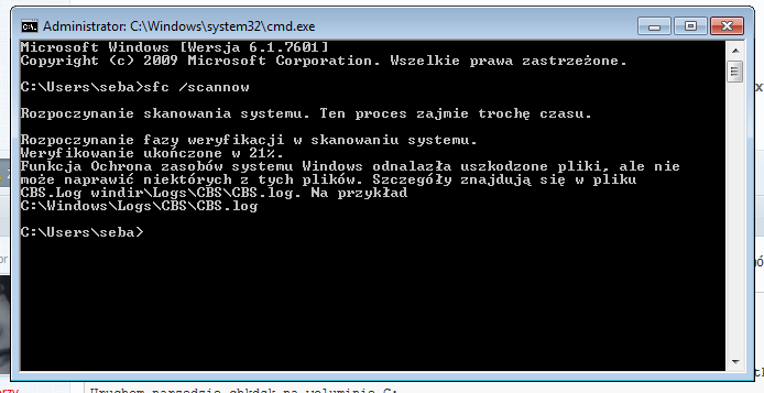

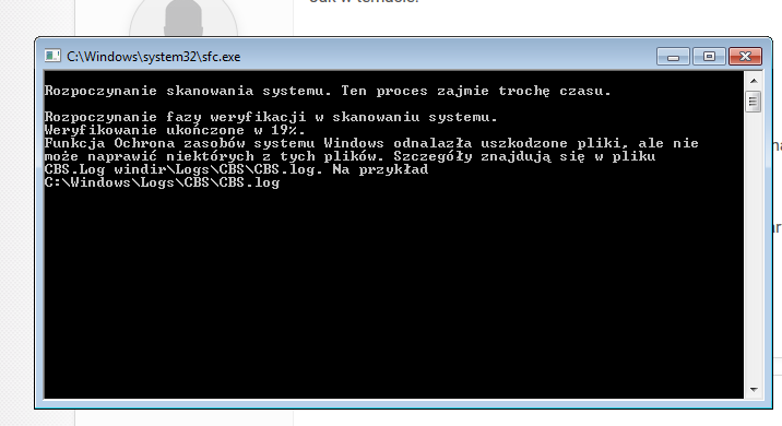

Marvin Opublikowano 15 Maja 2016 Autor Zgłoś Udostępnij Opublikowano 15 Maja 2016 chkdsk przy restarcie systemu dość długo mi go skanował. Przy sfc /scannow wystąpił błąd (załącznik A) ale zrobiłem według instrukcji ten filtr... Nie wiem czy raport Wininit to jest ten o który Ci chodziło. Dość długo mi zajęło dojście do tego wszystkiego, mam nadzieję, że dobrze porobiłem te raporty. Wininit.txt sfc.txt Search.txt Odnośnik do komentarza
picasso Opublikowano 17 Maja 2016 Zgłoś Udostępnij Opublikowano 17 Maja 2016 W wynikach SFC o wiele więcej uszkodzeń, ale skan nawet jest niepełny (tylko 21%) i kto to wie co jeszcze jest uszkodzone - przypuszczalnie szykuje się reinstalacja systemu, bo plików do podstawienia już jest bardzo dużo (brak kopii w systemie), a to tylko część skanu. Nie jestem jednak pewna czy ten pokazany fragment skanu SFC zawiera tylko ważne odczyty, bo te braki plików INF to równie dobrze mogą być pochodną jakiegoś "odchudzania" czy użycia do instalacji Windows preparowanej płyty "z torrent". Zarówno wyniki chkdsk, jak i stopujący w konkretnym punkcie skan SFC sugerują grubszy problem z dyskiem. Przenoszę temat na diagnostykę do Hardware. Dodaj dane wymagane działem: KLIK. Odnośnik do komentarza

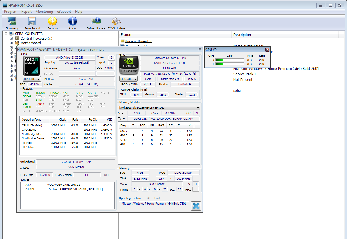

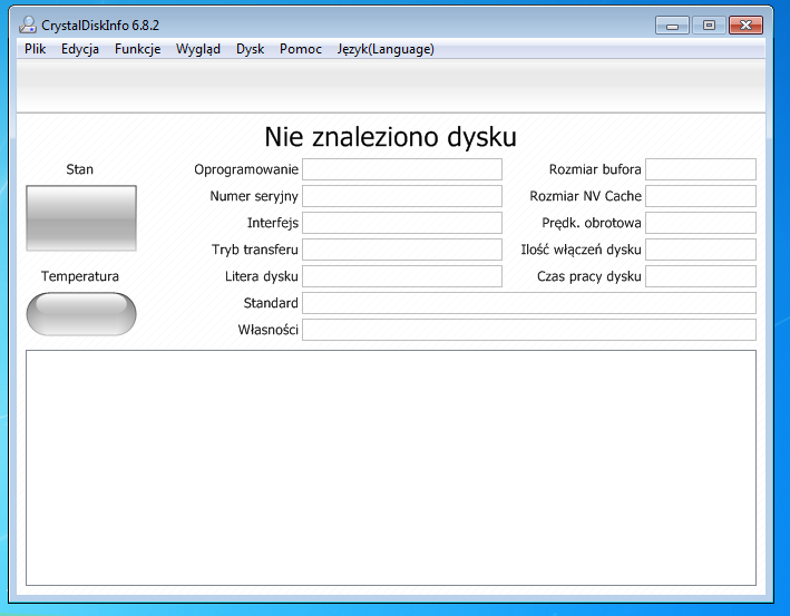

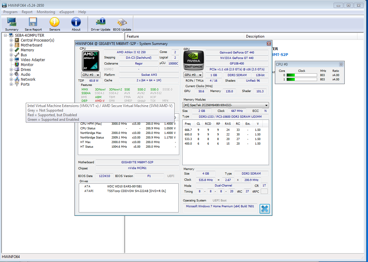

Marvin Opublikowano 17 Maja 2016 Autor Zgłoś Udostępnij Opublikowano 17 Maja 2016 Wykonałem według poradnika "Niezbędne informacje i narzędzia do zastosowania" nie wiem czy mam pchać się do działu "zaawansowana analiza systemu" i dalej... jeśli tak do dokleję obrazki ze skanów. Oczywiście napotkałem problem i CrystalDiskInfo nie wykrywa mi dysku. W poradniku nic nie było o tego typu problemach a ja sam nie wiem jak to naprawić. Może ja coś źle robię? @Frostere coś mi się tam wyświetliło. Dzięki za pomoc. Odnośnik do komentarza

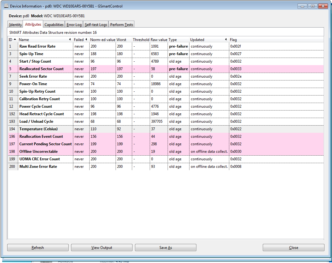

frostere Opublikowano 17 Maja 2016 Zgłoś Udostępnij Opublikowano 17 Maja 2016 Do smart dysku, spróbuj jeszcze https://sourceforge.net/projects/gsmartcontrol/files/0.8.7/gsmartcontrol-0.8.7-win32.zip/download Rozpakuj do utworzonego nowego folderu, pod wybraną przez siebie nazwą. Jak wejdziesz do folderu wyszukaj ikonę(obrazek dysku) i uruchom jako admin. Potem jak pokaże ikonę dysku, to wskaż właściwy model jak masz więcej dysków. Potem jak pojawi się okno, wybierz zakładkę Attributes. I zostaje kwestia czy będzie wyświetlało dane, czy puste okno jak w CrystalDiskInfo. Odnośnik do komentarza

frostere Opublikowano 18 Maja 2016 Zgłoś Udostępnij Opublikowano 18 Maja 2016 Smart, wykazuje dysk w złym stanie. Ma realokowane sektory jak i w użyciu w dosyć dużej liczbie. Wykazy co do uszkodzonych sekorów ID: 197 i 198, mogą świadczyć o większych uszkodzeniach sektorów. Przy tylu uszkodzonych sektorach, nie ma co się dziwić błędom odczytu i zapisu. Taki przedstawiony stan, raczej wskazuje na wymianę dysku jeśli był systemowym. Zostaje kwestia, ile da się odzyskać danych, jeśli są tam ważne dane. Odnośnik do komentarza
