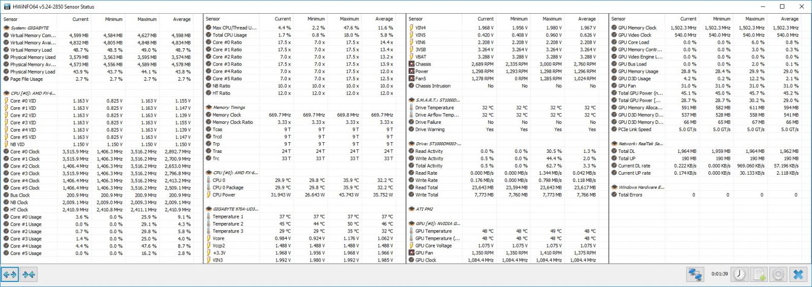

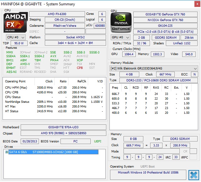

wieslaw531 Opublikowano 13 Maja 2016 Zgłoś Udostępnij Opublikowano 13 Maja 2016 Na ten moment widać minimum dwa problemy: dysk oraz taktowanie procesora (czerwony CPB). Zacznij od przywrócenia domyślnych ustawień dla procesora (dane AMD to 3500/3800 MHz). Musiałeś tu coś kombinować. Inne działania przy problemie z procesorem grożą nieprzewidywalnymi skutkami (ewentualna naprawa dysku - chociaż to chyba trup). Pokaż obrazek z Sensors z HWInfo - opis jak zrobić obrazek lub log w przyklejonym. Odnośnik do komentarza
szfeps Opublikowano 13 Maja 2016 Autor Zgłoś Udostępnij Opublikowano 13 Maja 2016 Wydaję mi się, że to może być błąd spowodowany wyłączeniem trybu turbo, poza tym wszystko domyślne. Odnośnik do komentarza
wieslaw531 Opublikowano 14 Maja 2016 Zgłoś Udostępnij Opublikowano 14 Maja 2016 Następny etap. Do sprawdzenia napięcia +3,3 V (jest 1,968 V), +5 V (brak w Sensors) oraz +12 V (również brak). Pomiar miernikiem! Odnośnik do komentarza

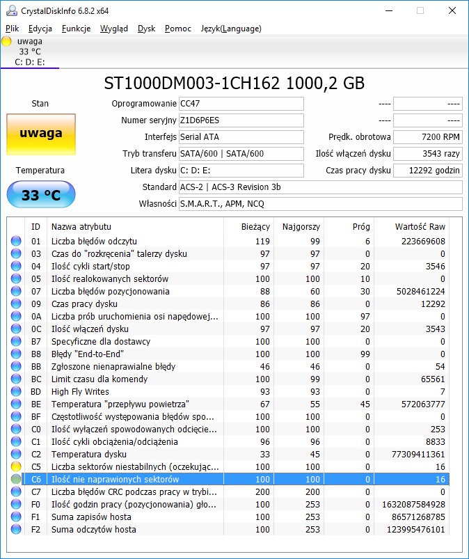

wieslaw531 Opublikowano 14 Maja 2016 Zgłoś Udostępnij Opublikowano 14 Maja 2016 SMART pokazuje problemy. 16 sektorów oczekujących na remapowanie a dostępna pula wolnych sektorów do remapowania to 10. Nie oznacza to, że nie da się tego dysku naprawić ale docelowo kopiuj ważne dane na inny nośnik i wykonaj testy ErrorScan w HDTune - opis w przyklejonym. Osobiście potraktowałbym go młotkiem. Nie lekceważ stanu zasilacza bo to główny element kompa. Odnośnik do komentarza
frostere Opublikowano 14 Maja 2016 Zgłoś Udostępnij Opublikowano 14 Maja 2016 SMART pokazuje problemy. 16 sektorów oczekujących na remapowanie a dostępna pula wolnych sektorów do remapowania to 10. 10 do parametru 05, nie oznacza że taka liczba , to liczba wolnych sektorów do remapowania. Jest to wartość progu ustanowiona w danym modelu dysku, przez producenta, do wartości atrybutów; bieżący i najgorszy i w obu jest po 100. Jak wartość ze 100, spadnie poniżej 10, według producenta dysku, jest to wartość alarmowa. I zarazem oznacza że nastąpiła dosyć duża liczba realokacji. A jak spadnie do 0, to ma oznaczać że nie ma zapasowych sektorów. W tym przypadku, wartość raw do 05 jest zerowa i według smart, pula zapasowa sektorów, nie została jeszcze wykorzystana. Nie oznacza to że jest dobrze, bo są sektory niestabilne w użyciu wykaz z C5 i C6 po 16. Wiec należy użyć najlepiej od razu MHDD, zrobić skan czy potwierdzi co wykazuje smart. Oczywiście przed działaniami należy zrobić, kopię danych, na inny nośnik fizyczny, o ile nie będzie problemów, jak poszczególne dane znajdują się na uszkodzonych sektorach. Odnośnik do komentarza

Groszexxx Opublikowano 15 Maja 2016 Zgłoś Udostępnij Opublikowano 15 Maja 2016 Zasilacz raczej nie objawia się bluescreenami. Kolega Frostere też się myli mówiąc o tym, że, gdy próg dojdzie do 10 to stan alarmwy. Tak naprawdę, za wartość powyżej progu (jej wielokrotność) jest odejmowany jeden z wartości biężąca i najgorsza. 10 zremapowanych operacji i wartość najgorsza i obecna będzie miała 99. 20 - 98,98 itd. Od tego zawsze są wyjątki. Zdaje się, że Toshiby czy Hitachi mają w ogóle to inaczej rozegrane. Autorze - dodaj jeszcze logi systemu z FRST. Być może pliki są uszkodzone przez problemy z sektorami na dysku. Odnośnik do komentarza
frostere Opublikowano 15 Maja 2016 Zgłoś Udostępnij Opublikowano 15 Maja 2016 Zasilacz z liniami napięć nie w normie. Może powodować różne problemy z działaniem poszczególnych zespołów, jak choćby pamięci czy dysku. Z tym że, jak na razie autor nie podał, jaki zasilacz i potwierdzenie napięć. Zostaje analiza co jest do tej pory podane czyli smart dysku wskazuje na problem z powierzchnią dysku. I potwierdzenie przez skan MHDD czy logi FRST. Co do opisu smart przez kolegę Groszexxx, można się zgodzić. I stan alarmowy w praktyce można uznać ,jak nowe bady będą się pojawiać w krótkim odstępach czasu. A wartości atrybutów np. jeszcze są dużo powyżej jak wartość progu. Widziałem nieraz wartości atrybutów o liczbie 1 i dysk jeszcze działał. Więc przyznaję, słuszność opisu smart przez Groszexxx. Jedynie mogę obstawać, że wartość progu np 10, to nie jest liczba sektorów jaka została do remapowania. Chociaż może zdarzyć się zbieżność, na pewnym etapie stanu dysku. W danym przypadku natomiast, nieruszone wartości atrybutów i wartość zerowa raw, raczej wykluczają ,żeby było tylko 10 sektorów wolnych do remapowania. Chyba że, smart by przekłamywał i pokazywał stan nieaktualny. Dalsza ocena, zależna od dostarczonych przez autora, proponowanych analiz. Odnośnik do komentarza
