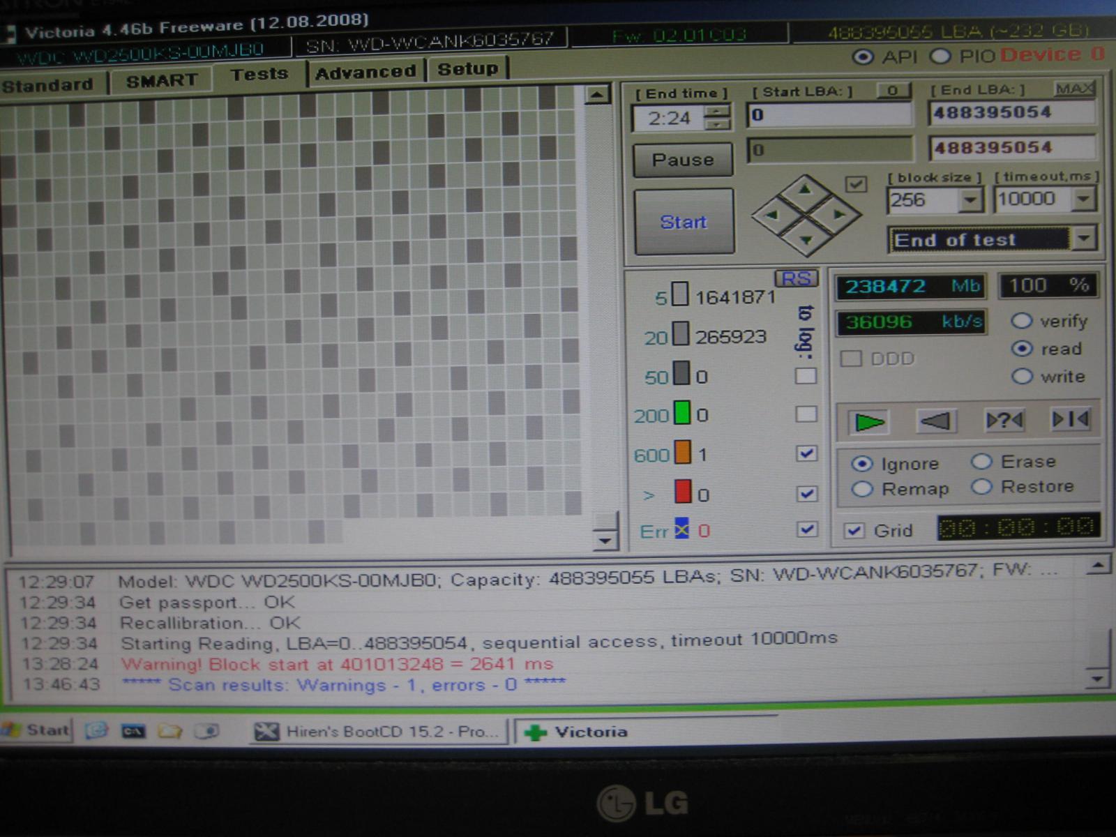

sok73 Opublikowano 11 Maja 2016 Autor Zgłoś Udostępnij Opublikowano 11 Maja 2016 Być może. Gdybym wiedział nie pytałbym na forum. Nie mam nic do stracenia więc próbuję na różne sposoby bo z doświadczenia wiem, że czasem warto. Rozbawiłeś mnie z tym szamanem;) Poniżej wyniki skanu w Victorii. Ps. Widzę, że kolega jest strasznie nerwowy i nie lubi odmiennego zdania. Odnośnik do komentarza
Groszexxx Opublikowano 11 Maja 2016 Zgłoś Udostępnij Opublikowano 11 Maja 2016 Tylko, że miała być Victoria 4.47, a nie 4.46 ;-). Ta pierwsza pokazuje przy okazji transfer. http://www.x-drivers.com/catalog/benchmarking/hdd_ssd_flash/companies/hdd-911/models/victoria/30557 Co jest dość istotne. Generalnie spodziewałem się większej tragedii. Z racji tego, że skan to tylko 1,5h przeskanuj go jeszcze raz. Odnośnik do komentarza

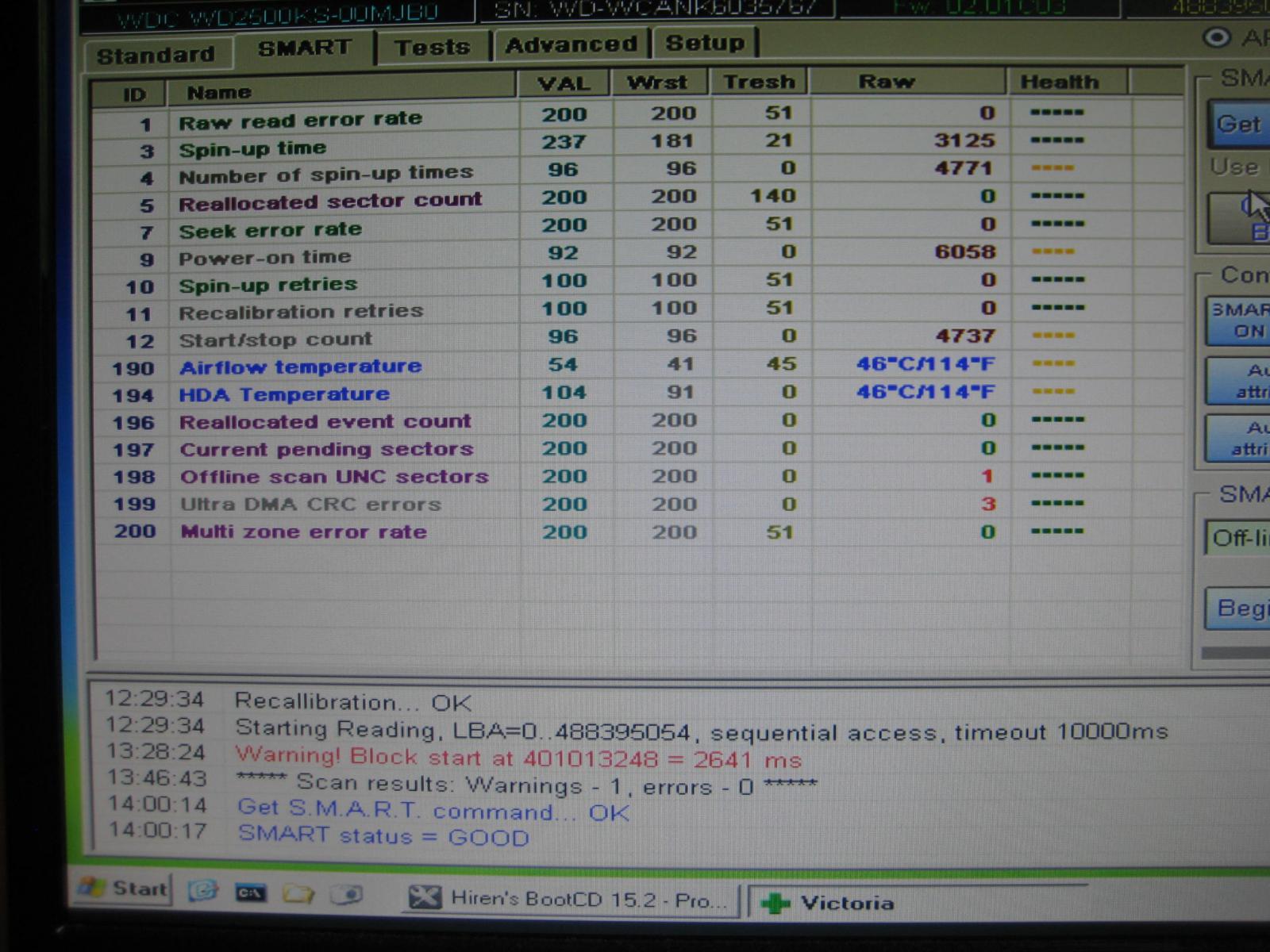

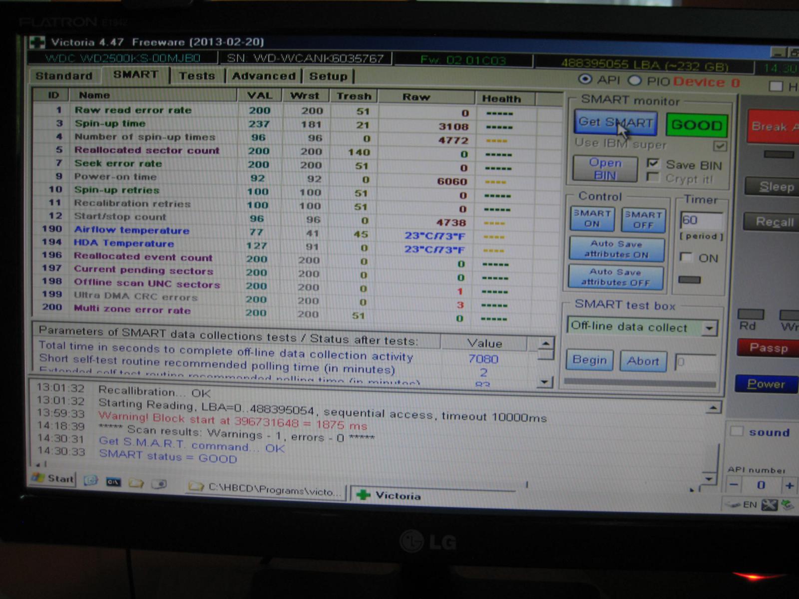

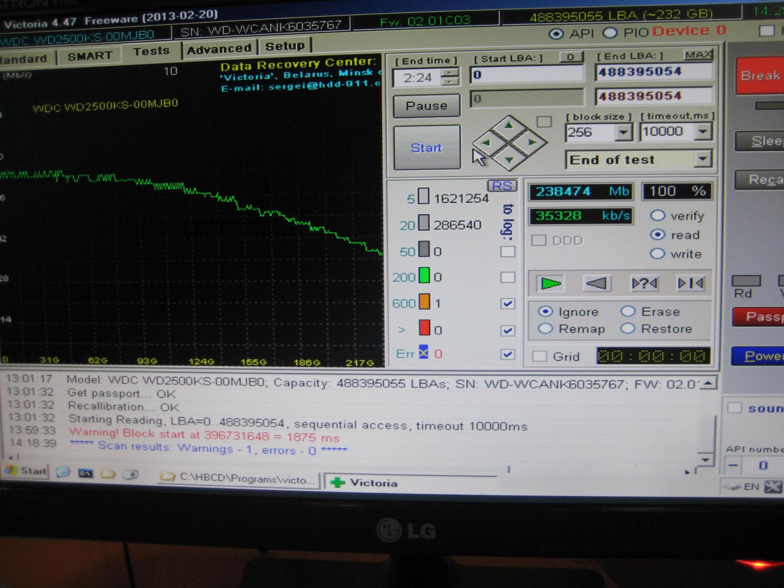

sok73 Opublikowano 16 Maja 2016 Autor Zgłoś Udostępnij Opublikowano 16 Maja 2016 Sorry, że tak długo. Dopiero teraz miałem możliwość. Skan Victorii: Edit: Jakieś propozycje? Odnośnik do komentarza
