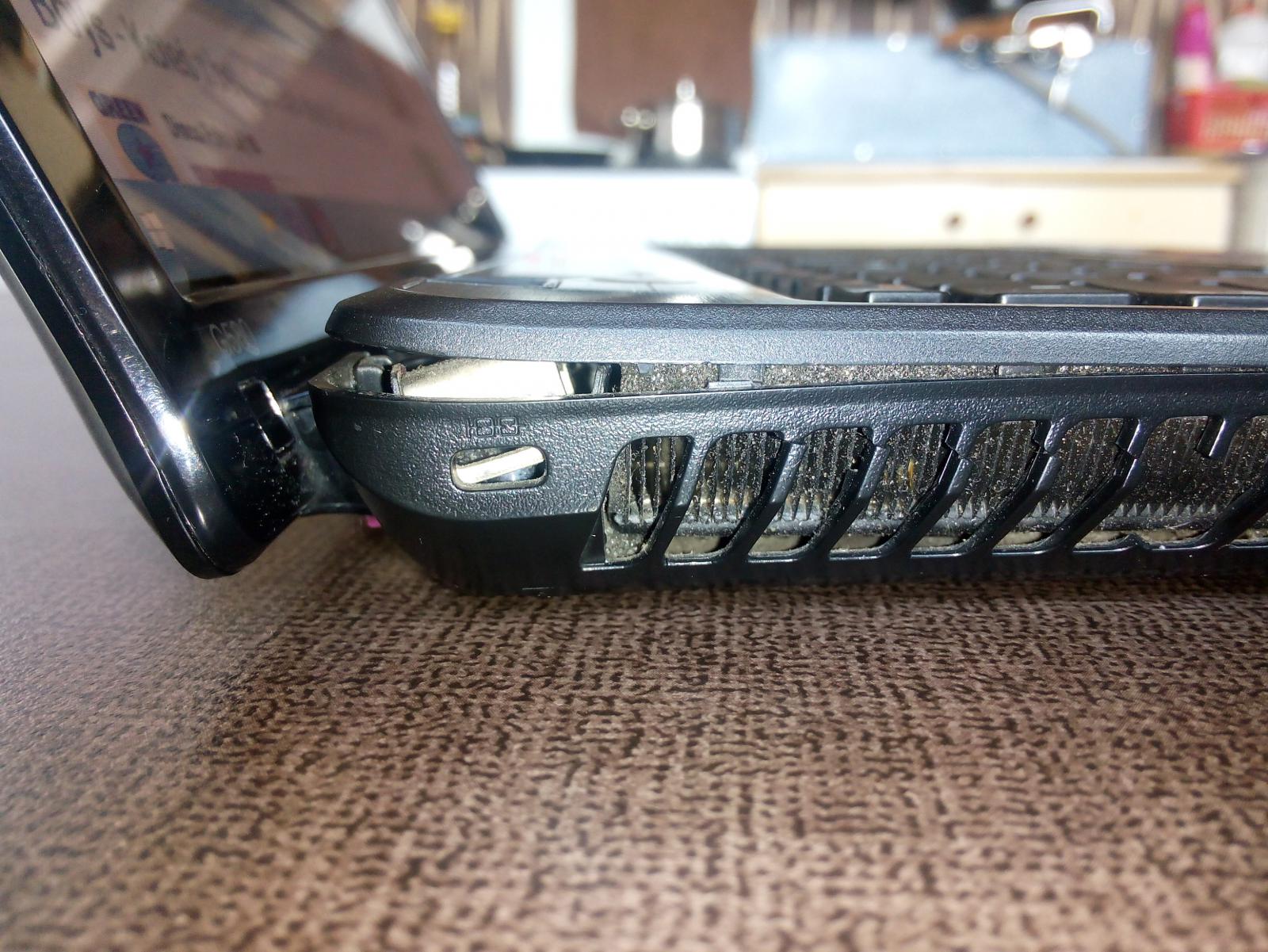

Dirge Opublikowano 16 Kwietnia 2016 Zgłoś Udostępnij Opublikowano 16 Kwietnia 2016 Witam. U mojej siostry wystąpił problem z obudową. Pomiędzy zawiasem a radiatorem chłodzenia "puściła" obudowa Chciałbym się Was spytać co może być powodem tego zjawiska i jak to naprawić? Osobiście uważam, że może to być problem z śrubą mocującą dolna obudowę z pulpitem. Wolałbym jednak się poradzić ludzi, którzy lepiej znają techniczne aspekty laptopów. Z góry dziękuje za wszelkie sugestie. Model laptopa to Lenovo G580 Odnośnik do komentarza
wieslaw531 Opublikowano 16 Kwietnia 2016 Zgłoś Udostępnij Opublikowano 16 Kwietnia 2016 Lapki to dla mnie temat nieznany ale tu ewidentnie widać uszkodzenie mechaniczne spowodowane agreswnym otwieraniem monitora. Popatrz na pęknięcie perforacji na wylocie wentylacji lapka - wszystkie żeberka połamane. Mocowanie zawiasu monitora uszkodziło gniazdo na płycie (w szparze widać poważne przechylenie). Nie wiem czy samo przykręcenie wkręta usunie problem. Możesz przykręcić pod warunkiem, że ten wkręt jeszcze jest. Jeżeli go nie ma to musisz zdobyć identyczny - prawdopodobnie taki sam jak sąsiedni. Odnośnik do komentarza
Dirge Opublikowano 16 Kwietnia 2016 Autor Zgłoś Udostępnij Opublikowano 16 Kwietnia 2016 Śrubka jest wkręcona "do oporu" od samego początku. Podejrzewam zerwanie gwintu ale reki uciąć bym nie dał. Co do szybkiego otwierania klapy-wcale bym się nie zdziwił. Dla mojej siostry najodpowiedniejszy byłby laptop z jakimś wojskowym certyfikatem wytrzymałości. Anyway dzięki za chęć pomocy Odnośnik do komentarza
wieslaw531 Opublikowano 17 Kwietnia 2016 Zgłoś Udostępnij Opublikowano 17 Kwietnia 2016 Jeżeli śrubka jest w spodniej części obudowy to nie jest zerwany gwint tylko wyrwane górne gniazdo mocowania. Możesz rozebrać obudowę, odkręcić wyrwane gniazdo, zobaczyć czy w górnej części w tym miejscu nic nie ma. Następnie przykleić wyrwane gniazdo, przewiercić górę, podłożyć kawałek blaszki i skręcić wszystko śrubką z nakrętką. To utrwali konstrukcję. Inna opcja to wymiana w serwisie obudowy - pewnie też na krótko. Eksploatacja lapka w tym stanie grozi złamaniem płyty. W konsekwencji zakup nowego. Odnośnik do komentarza
Dirge Opublikowano 17 Kwietnia 2016 Autor Zgłoś Udostępnij Opublikowano 17 Kwietnia 2016 W wolnej chwili zajrzę do niego i sprawdzę ten gwint. Jeszcze raz dzięki za pomoc. Odnośnik do komentarza
