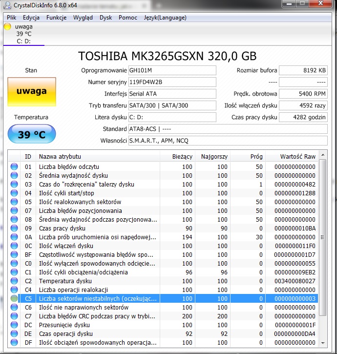

ediz4 Opublikowano 13 Kwietnia 2016 Zgłoś Udostępnij Opublikowano 13 Kwietnia 2016 Dysk ma 3 sektory niestabilne. Sugerowałbym zrobić kopie zapasową ważnych plików i wykonać ZEROWANIE z poziomu MHDD bądź VICTORII. Odnośnik do komentarza
Groszexxx Opublikowano 13 Kwietnia 2016 Zgłoś Udostępnij Opublikowano 13 Kwietnia 2016 Pokaż screena z GsmartControl, zakładka Errorlog. Aczkolwiek nie sądzę, żeby bsody były tym spowodowane. Opcje są dwie - albo wymazywanie całych bloków, w których są te błędy (opcja erase w Victorii) albo remap - zerowanie samych problemowych sektorow. Nieopłacalna opcja, gdy badów jest więcej niż kilkadziesiąt... Odnośnik do komentarza
