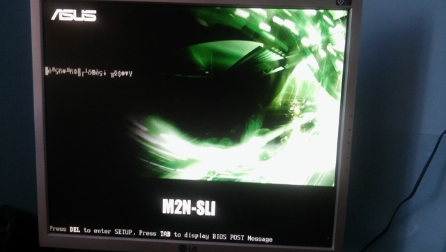

Witam od dwóch tygodni mam pewne problemy podczas uruchamiania komputera. A mianowicie co jakiś czas komputer ładuje się do logo płyty głównej z napisem "Press DEL to enter SETUP, Press TAB to display BIOS POST message" i nic się nie dzieje lub po paru sekundach komputer zaloguje się normalnie. Robiłem  test Memtest86- zero błędów

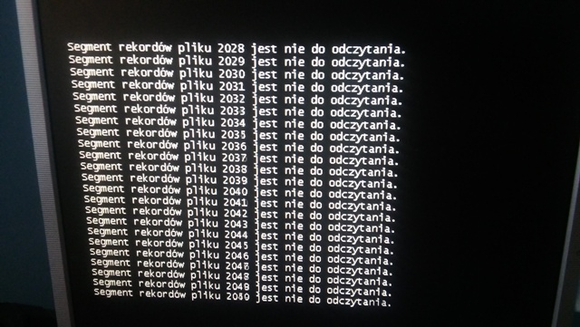

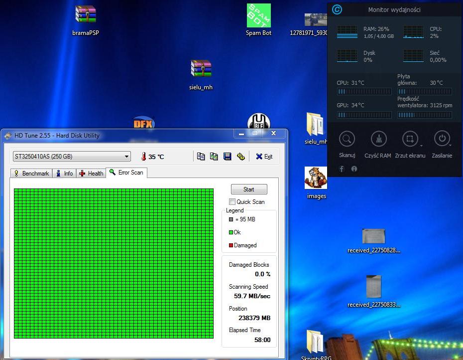

 Bios stoi od samego początku PC. Dziś zaniepokoiło mnie ,że podczas włączenia PC pojawił się  komunikat  "Segment rekordów pliku jest do nie odczytania "post-9153-0-09980000-1459716063_thumb.jpg po wymuszonym przez ze mnie  restarcie komputer uruchomił się ale pojawiło się coś nowego co zdążyłem uwiecznić na zdjęciupost-9153-0-49940000-1459716096_thumb.jpg . W tej chwili trwa skanowanie  HD Tune Error Scan

Po co kolega powiela skany? Robiłeś skan w MHDD to po co Ci jeszcze test w HDTune? Mało tego - powinienes zrobic zdjecie MHDD, a nie samych zielonych i kompletnie nic nie wnoszacych do tematu samych zielonych kwadracikow ;-).
Jest w przypiętym temacie hardware - obowiązkowe logi. Tam są informacje odnośnie SMART. Zamieść je. Jeżeli jakieś sektory zostały zremapowane, to oczywistym jest fakt, że informacja jakie były na uszkodzonych - jest nie do odzyskania w tradycyjny sposob. Chkdsk informuje o bledach w systemie plikow.
Mozesz sprobowac te bledy naprawić. W cmd jako admin trzeba wpisać chkdsk c: /r
