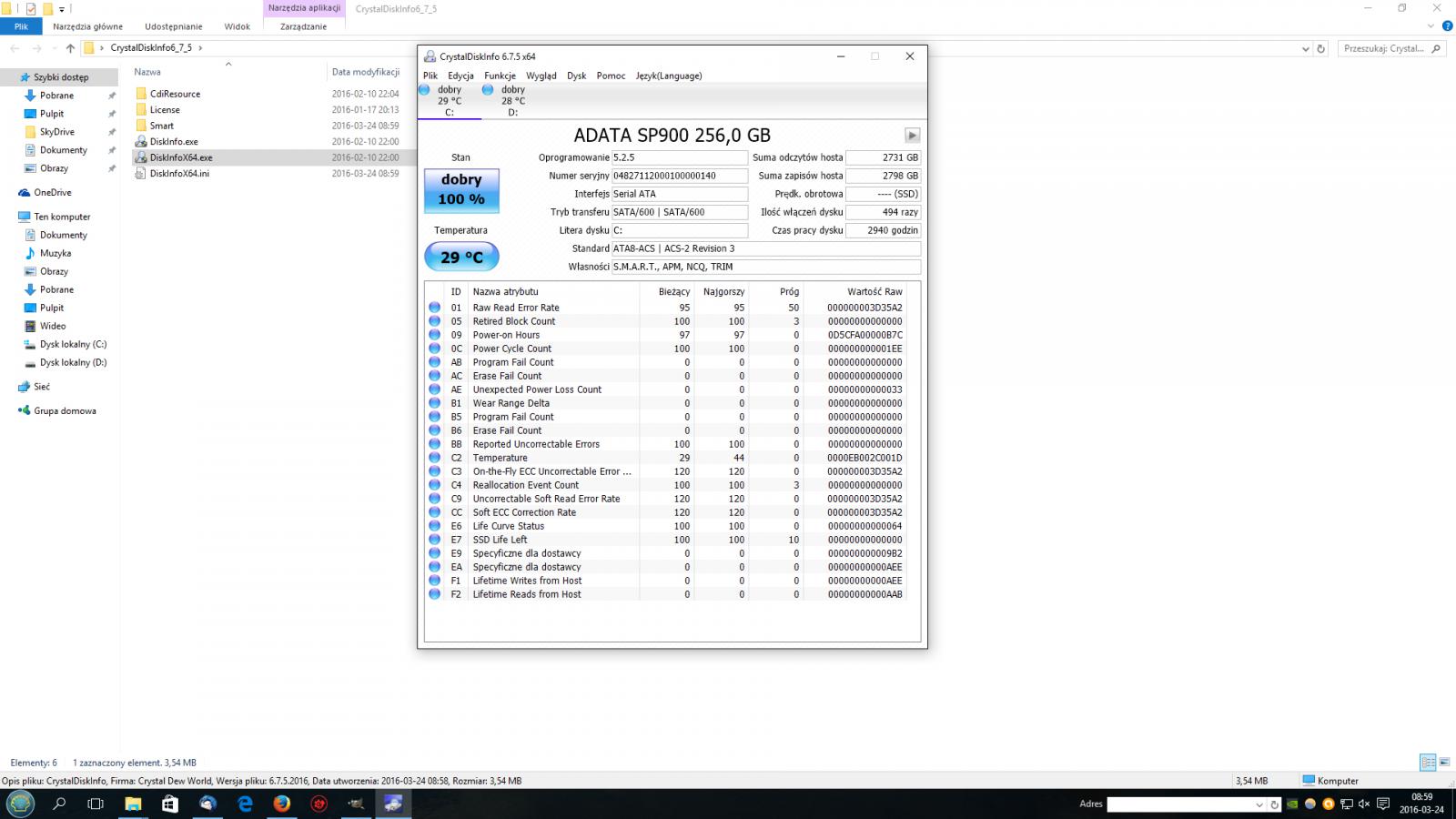

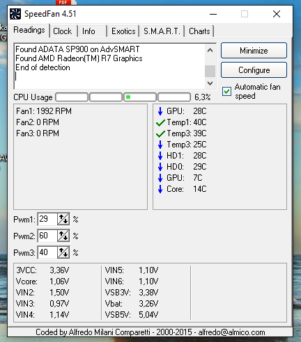

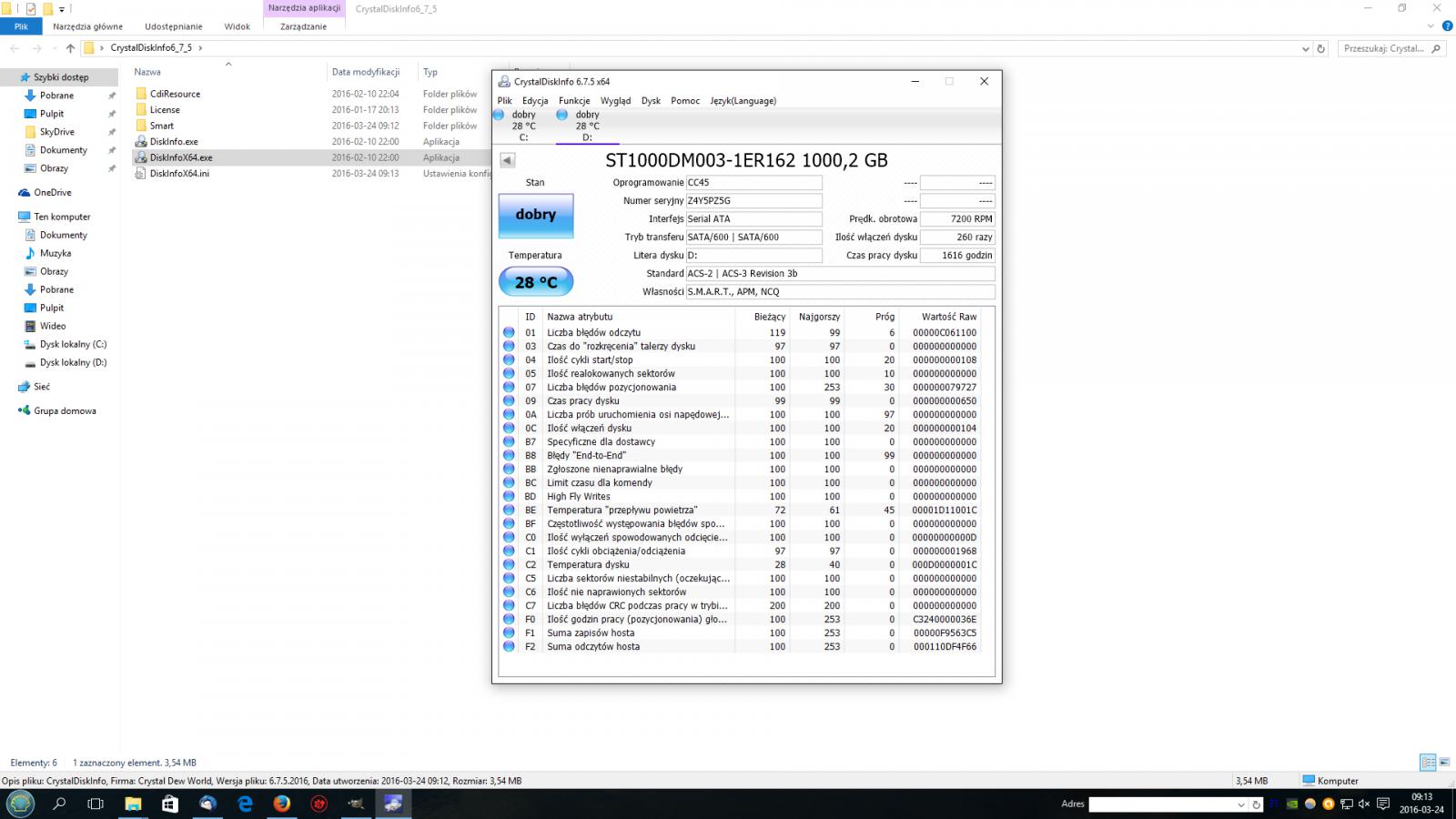

Mateusz88 Opublikowano 24 Marca 2016 Autor Zgłoś Udostępnij Opublikowano 24 Marca 2016 Proszę bardzo Groszek, oto logi w załączniku.Dodaje jeszcze screen z CrystalDiskInfo i temperatury. W czym może być problem? ADATA_SP900_04827112000100000140_2016-03-24.txt hwinfox64.txt ST1000DM003-1ER162_Z4Y5PZ5G_2016-03-24.txt Odnośnik do komentarza

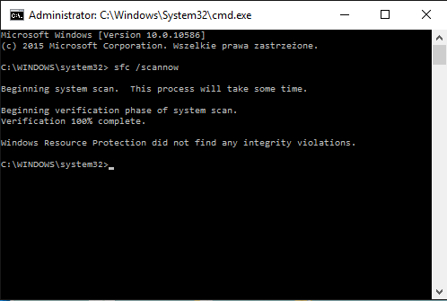

Groszexxx Opublikowano 31 Marca 2016 Zgłoś Udostępnij Opublikowano 31 Marca 2016 Zainstaluj te sterowniki najpierw - http://download.msi.com/dvr_exe/amd_chipset_drivers_w10.zip Nieco nowe sterowniki do nvidii http://www.geforce.com/drivers/results/100868 Mozesz skorzystac z narzedzia, ktore samo wybierze Ci najnowsze stery http://www2.ati.com/drivers/auto/autodetectutility.exe(oczywiscie tylko do amd) w cmd uruchomionym jako administrator wpisz sfc /scannow i powiedz czy znalazło jakieś naruszenia integralności. Odnośnik do komentarza

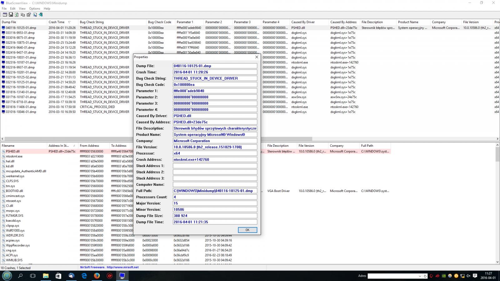

Mateusz88 Opublikowano 1 Kwietnia 2016 Autor Zgłoś Udostępnij Opublikowano 1 Kwietnia 2016 Okej Groszexxx, wykonałem wszystko według instrukcji i z tego co widzę, nie znalazło żadnych naruszeń. Proszę, oto screen: //edit 11:25 Miałem jakieś 5 minut temu, dokładnie po instalacji sterowników znowu crash systemu... Coś nie pomogło zainstalowanie od nowa sterowników. Poniżej najnowszy minidump:http://www69.zippyshare.com/v/HNRT6K36/file.html A tutaj dokładniejsza informacja na temat ostatniego crashu: Odnośnik do komentarza
wieslaw531 Opublikowano 1 Kwietnia 2016 Zgłoś Udostępnij Opublikowano 1 Kwietnia 2016 Wg. mnie tu ewidentnie jest konflikt grafik. Chyba masz integrę (w procesorze) + GF730. Zakładam, że kabel monitora wpięty do NV a nie do płyty głównej. Potwierdź to lub skoryguj. W tym układzie integra jest całkowicie zbędna. Powinna być możliwość jej wyłączenia w BIOS. Pokaż dla upewnienia obrazek z System Summary - KLIK. Dodatkowo z postu niżej (z linka) zrób obrazek z Sensors wg. opisu. Jeżeli wywali BSOD to podaj tu plik utworzony przez Sensors z HWInfo - tak jak w opisie. Odnośnik do komentarza
