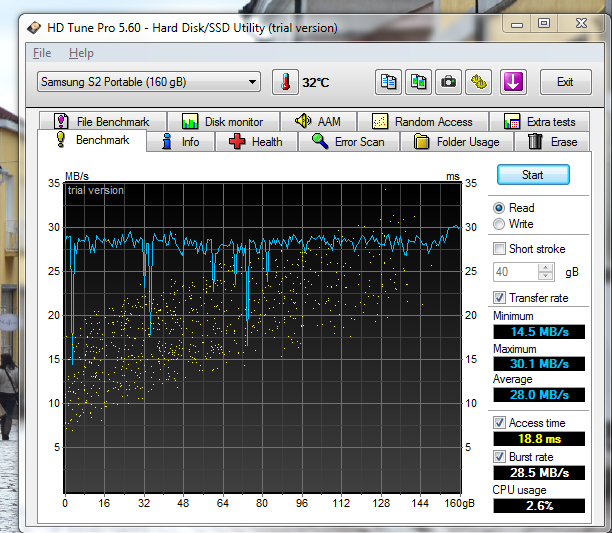

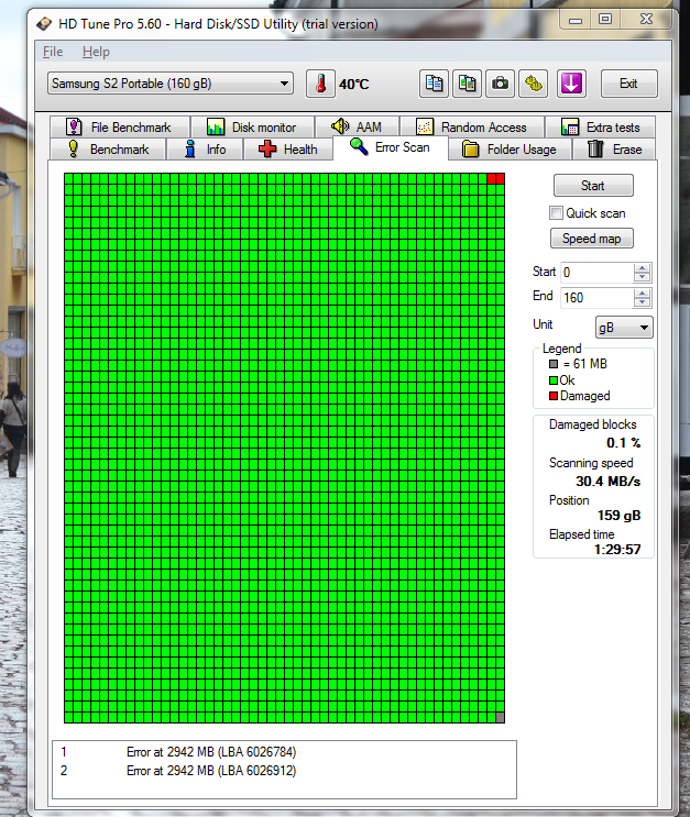

ganisz Opublikowano 16 Marca 2016 Zgłoś Udostępnij Opublikowano 16 Marca 2016 Witam, mam problem z ww. dyskiem - nie zawsze jest wykrywany przez system, lub po podpięciu wyświetlania jest informacja o konieczności naprawy (która i tak nic nie daje). Przeskanowałem go HD Tune i wyszło, że dysk posiada 2 bad sectory. Poniżej zamieszczam screeny. Będę bardzo wdzięczny za pomoc w naprawie. Odnośnik do komentarza
Groszexxx Opublikowano 17 Marca 2016 Zgłoś Udostępnij Opublikowano 17 Marca 2016 Cześć. Sprobujmy zatem sprobowac te badsektory zremapowac. Niestety, rzadko to sie udaje na systemie od vista wzwyż. Dlatego dobrze sie w tym celu sprawdza stary pakiet Hiren's Boot. Do tego trzeba już ręcznie dołożyć victorię 4.47. Zaznaczyć tylko do domyslnych opcji - remap. I wcisnąć scan. Odnośnik do komentarza
ganisz Opublikowano 17 Marca 2016 Autor Zgłoś Udostępnij Opublikowano 17 Marca 2016 Dzięki za odpowiedź. Mógłbym jeszcze prosić o jakieś wskazówki jak prawidłowo przeprowadzić całą operację? Odnośnik do komentarza
Groszexxx Opublikowano 17 Marca 2016 Zgłoś Udostępnij Opublikowano 17 Marca 2016 link jak wgrac hbcd na pena http://www.hiren.info/pages/bootcd-on-usb-disk link do pobrania http://www.hirensbootcd.org/files/Hirens.BootCD.15.2.zip Odnośnik do komentarza
ganisz Opublikowano 19 Marca 2016 Autor Zgłoś Udostępnij Opublikowano 19 Marca 2016 A po instalacji hbcd jakie kroki mam podjąć? Odnośnik do komentarza
Groszexxx Opublikowano 19 Marca 2016 Zgłoś Udostępnij Opublikowano 19 Marca 2016 Przekopiuj rowniez na pendrive Victorie 4.47 Victoria 4.47 http://bafff.ru/blog....47-for-x64.zip Zbootuj się z pena, wybierz Mini Windows. Uruchom Victorie 4.47,wybierz dysk, kliknij na niego lewym przyciskiem myszy, wybierz zakładkę tests, zmień opcję Ignore na Remap i start. Na koniec pokaż screena, pamiętaj zeby pole robocze, w ktorym beda warningi było całe widoczne. Odnośnik do komentarza
