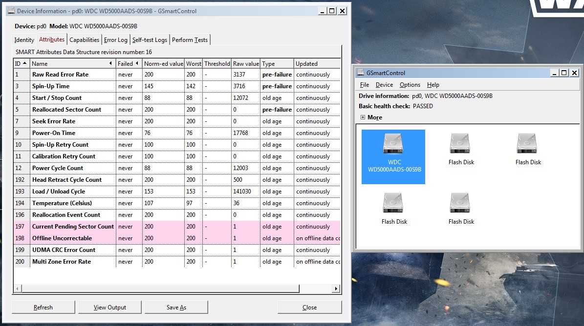

Pobierz gsmartcontrol http://sourceforge.net/projects/gsmartcontrol/files/0.8.7/gsmartcontrol-0.8.7-win32.zip/download

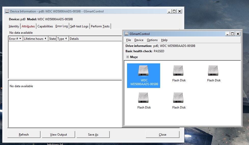

Po wyborze dysku zrób screena z zakładki attributes (co prawda ją akurat mamy z innego softu, ale to tylko przy okazji), ważniejsza jest bowiem zakładka error log.
Jeżeli w error log będzie czysto bądź czasy bedą się mocno różnić od obecnego Power Time to nie jest to związane z dyskiem. Sam sektor niestabilny wypadałoby spróbować ponownie zapisać, jeżeli to się nie uda, to dysk go zremapuje, a przynajmniej powinien, ale o tym pozniej.

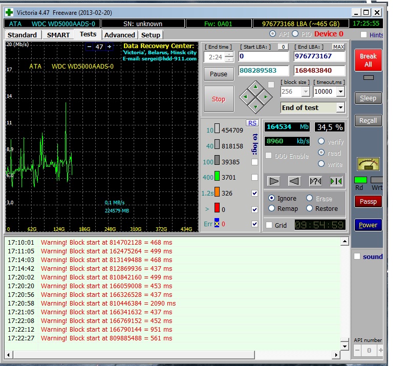

Potem skan w Victori 4.47 z opcją "remap".
Odinstalowałem te programy z poziomu panel sterowania, zostawiłem kasperskiego. Dodałem regułę w zaporze, żeby mi nie blokował gier. Co do mini windowsa myślę, że te czynności mnie przerastają. Pobrałem ten program Victoria 4.47 i uruchomiłem pełny test dysku ale bezpośrednio na swoim windowsie. Skan jeszcze trwa ale wyrzuca sporo błędów "Warning! Block start at xxxx" (załączony screen).
Dodam, że dioda hdd na obudowie komputera święci nieprzerwanie. Czasem słychać jakieś nietypowe dźwięki z obudowy choć zawsze myślałem, że to wentylatory.
Skoro mogę wykluczyć infekcje i problemy z siecią to chyba jedynym winowajcą jest ten dysk. Zdecydowałem, że albo oddam komputer do serwisu albo po prostu zakupie nowy dysk o podobnej pojemności lecz odrobinę szybszy.

Kolego, zapewniam, że nie wystarczy sie wczytać w materiał, który wrzuciłeś. Zwłaszcza, że jest tam sporo błędów. Czy pofatygowałeś się, żeby chociażby dla zwykłego porównania, zwrocic uwagę jak wygląda ten parametr dla innych dysków z tej rodziny? Pewnie nie... już nie wspomnę o tym, że wartości progowe są niezmienione (Norm-ed i Worst).
Być może za bardzo zasugerowałem się podanym artykułem i przez to nie zwróciłem uwagi na pozostałe wartości.
Jednak sama wartość progowa threshold nie została pokazana więc nie ma punktu odniesienia.
Oczywiście można się sugerować tym jak wyglądają parametry dla danej serii. Jednak nadal nie ma pewności, że dysk nie powoduje wspomnianego problemu ( wolny system ).  Ponieważ smart nie daje 100 % pewności.
Tym bardziej, że test w Victorii nie wypadł najlepiej
