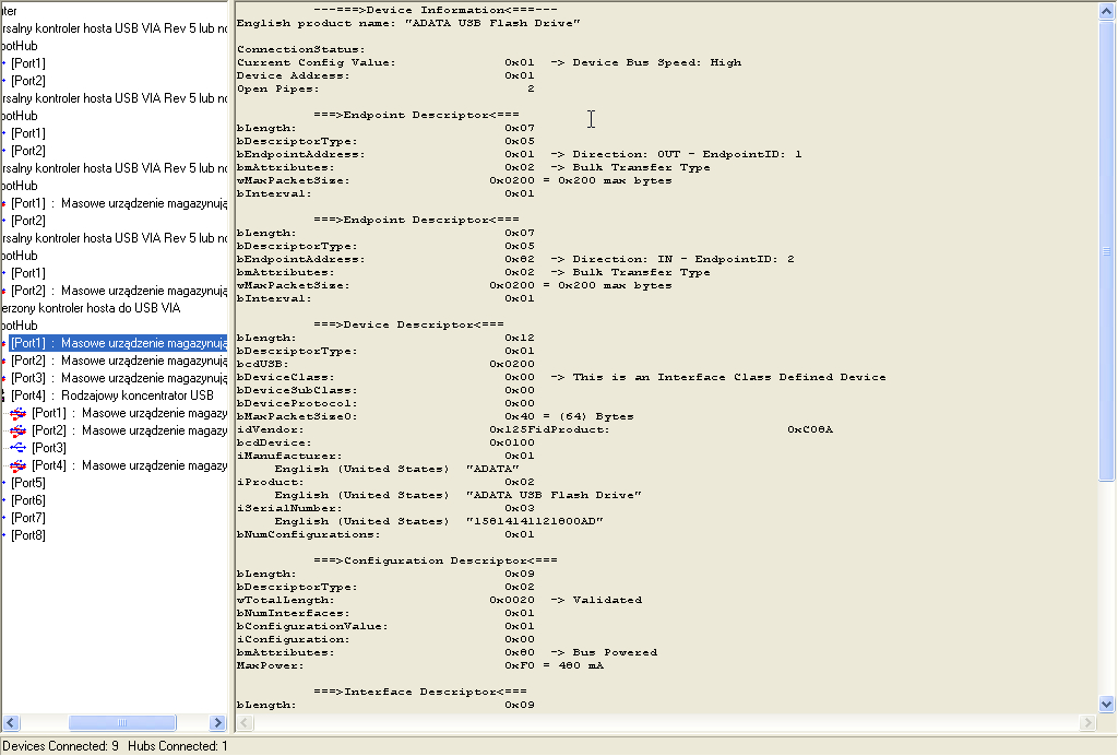

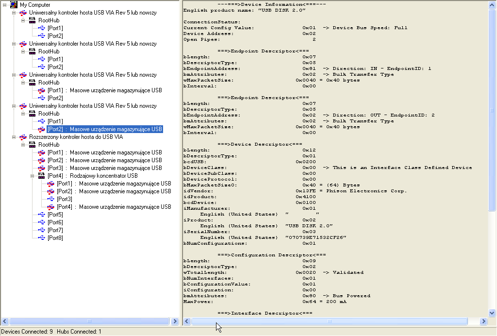

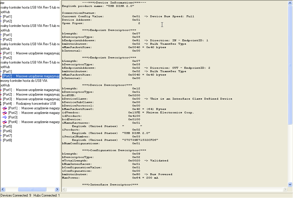

jaymz Opublikowano 26 Lutego 2016 Autor Zgłoś Udostępnij Opublikowano 26 Lutego 2016 Śledź: Gniazdo z tyłu (wlutowane): Zastanawiam się czy producent płyty tak zrobił że wyprowadzenia na dodatkowe USB są 1.1, czy może śledź jest przyczyną - wygląda tak: http://www.morele.net/gembird-sledz-do-obudowy-2xusb-cc-usb-receptacle-291976/ Odnośnik do komentarza
Groszexxx Opublikowano 26 Lutego 2016 Zgłoś Udostępnij Opublikowano 26 Lutego 2016 Już wczoraj sprawdzałem w manualu, że powinno być 2.0. Proszę, aby sekcja po lewej stronie była cała uchwycona na screenie. Odnośnik do komentarza
jaymz Opublikowano 26 Lutego 2016 Autor Zgłoś Udostępnij Opublikowano 26 Lutego 2016 Proszę: Odnośnik do komentarza
