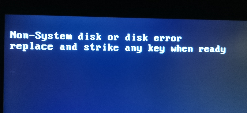

Logów chkdsk z systemu A nie zdobędę, bo system/dysk leży w stanie MISSING OPERATING SYSTEM i generalnie na początek tego bym chciał w pierwszej kolejności naprawić (zanim zrestartuję system B i pozwolę chkdsk "znaleźć" i "naprawić" dane ostatnio skopiowane-te ważne).

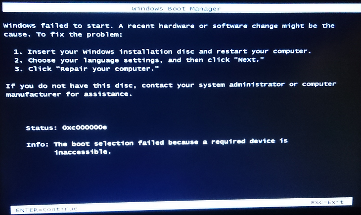

Ten drugi komunikat dotyczy błędnego wpisu w BCD. Masz obydwa dyski podłaczone czy tylko jeden? I czy zmieniałes ustawienia bootowania w biosie? Moglo to byc zrobione na co najmniej dwa rozne sposoby. Automatycznie może to naprawić narzędzie do naprawy systemu podczas uruchomienia, ktore jest w windowsieRE. Nagrywasz instalkę systemu na pena, bootujesz z niego, opcja napraw komputer i narzedzie do naprawy podczas uruchomienia...
Ew. możesz wrzucić tutaj plik BCD, który znajduje się na pierwszej partycji w /boot/bcd
Pierwsza próba była robiona z wypiętym drugim dyskiem, później już go nie odpinałem. Wybór systemu do bootowania robię właśnie "BIOS'owo", czyli zaraz po włączeniu klepię F9 i wybieram normalny HDD Hitachi-system A lub tzw. "upgrade bay" do SSD-system B. Nie instalowałem żadnego bootloadera i zawsze tak to działało. Opcji w BIOS'ie na sztywno nie zmieniałem i domyślnie bez wciskania czegokolwiek zawsze ładował się HDD Hitachi.

Skoro wyskoczył Ci taki błąd to ścieżki musiały się zmienić...
Recovery miales uruchomic z nosnika... logiczne, ze przy blednych sciezkach recovery z dysku tez sie nie odpali...

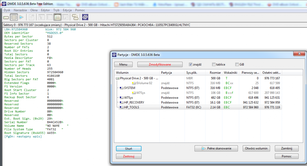

Pytanie odnośnie DMDE, bo wychodzi na to, że to niezła maszynka. Czy jest on w stanie dotrzeć do danych, które z systemu A, przeniosłem na dysk/system B, bo system B, jak już wcześniej wspominałem, ich nie widzi...??
Użyj w takim razie programu Rufus. Wybierz obraz iso z systemem. Schemat partycjonowania MBR dla BIOS lub UEFI. Reszta domyslnie.
Sprawdź w DMDE.
Obecnie (pewnie też i przeze mnie bo z łapy wyłączyłem go podczas ładowania) prawdopodobnie ma wykrzaczoną tablicę partycji, bo przy wyborze ładowania z HD od razu wyskakuje MISSING OPERATING SYSTEM.
Tak nie można uszkodzić tablicy partycji. Coś namieszałeś...

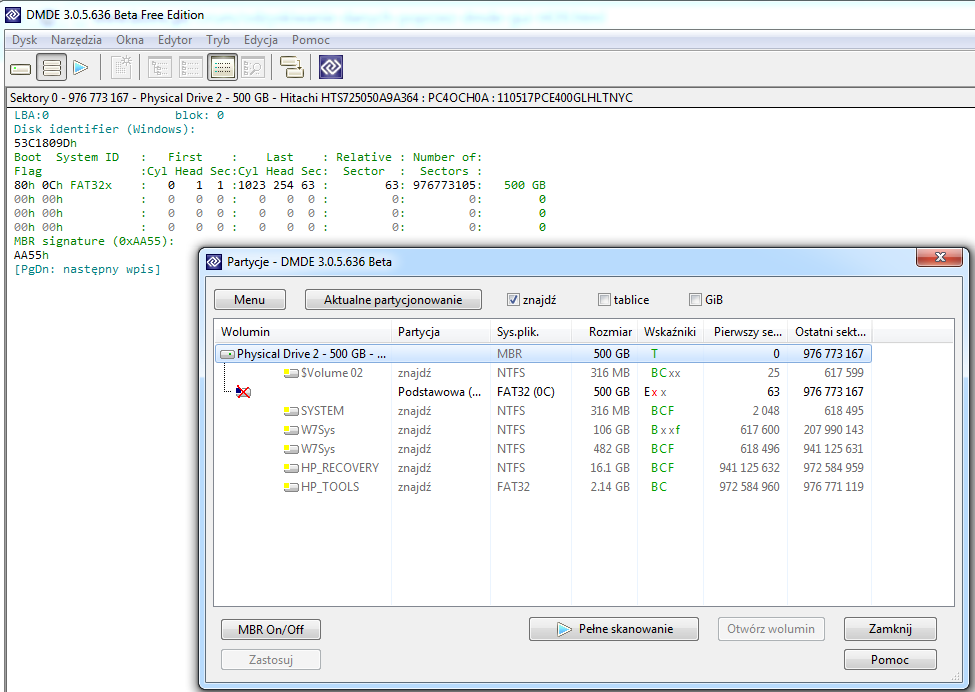

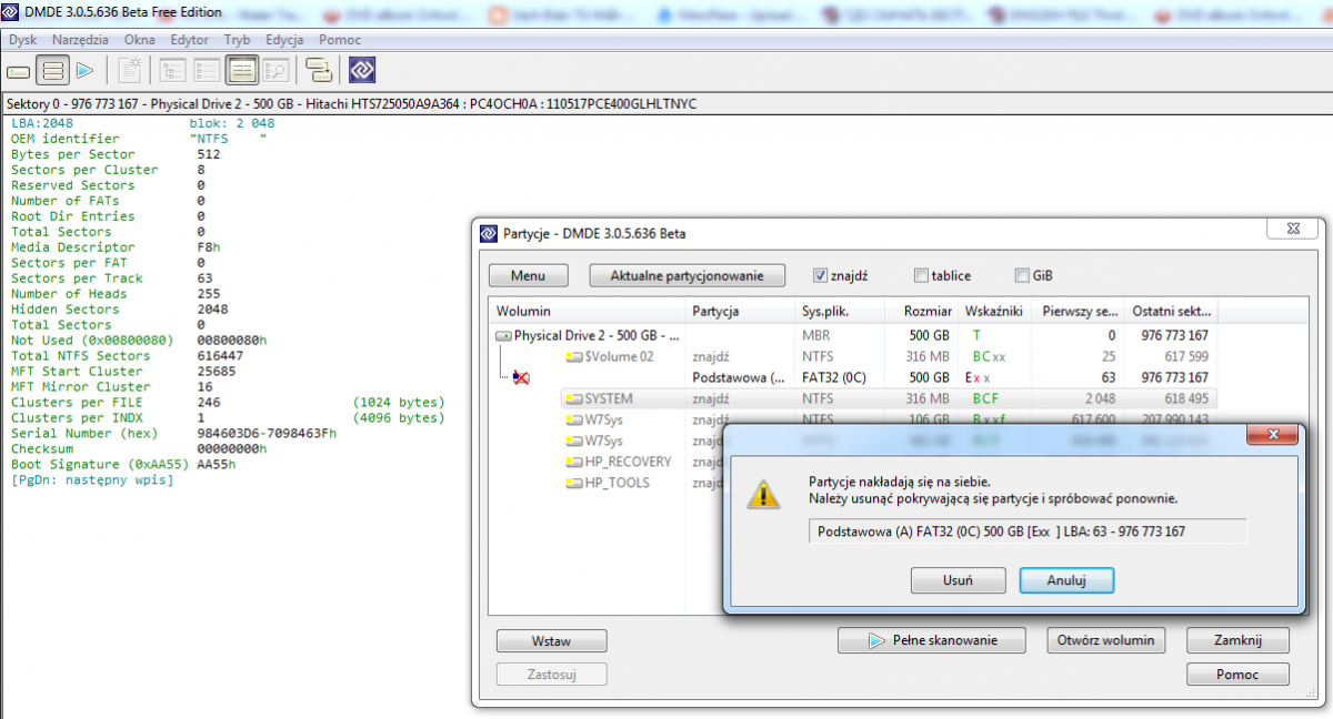

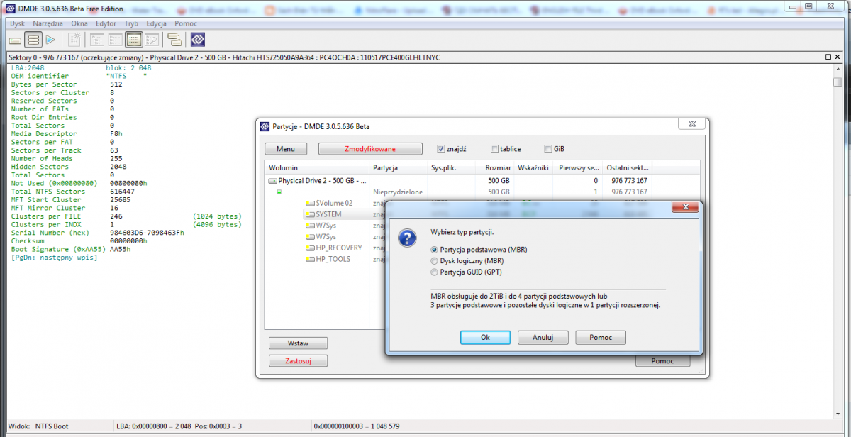

W załączniku również stan obecny z DMDE.
Po naprawie system A powrócił do stanu że się ładuje, Starting Windows i gdy już miało by się pokazać okno logowania, jest czarny ekran i kursor którym mogę sobie tylko ruszać. Żadne skróty klawiszowe nie działają, czekałem 10 minut i nic... Gdy raz krótko nacisnę powera, to system się hibernuje (nie ma w sumie żadnych tekstów, ale po ponownym rozruchu jest Resuming Windows). W trybie awaryjnym jest to samo. Odpaliłem jeszcze raz pendrive'a i wklepałem sfc/ scannow, coś porobił, kazał ponownie uruchomić, ale dalej jest to samo...  Jak z tym sobie poradzić ?
