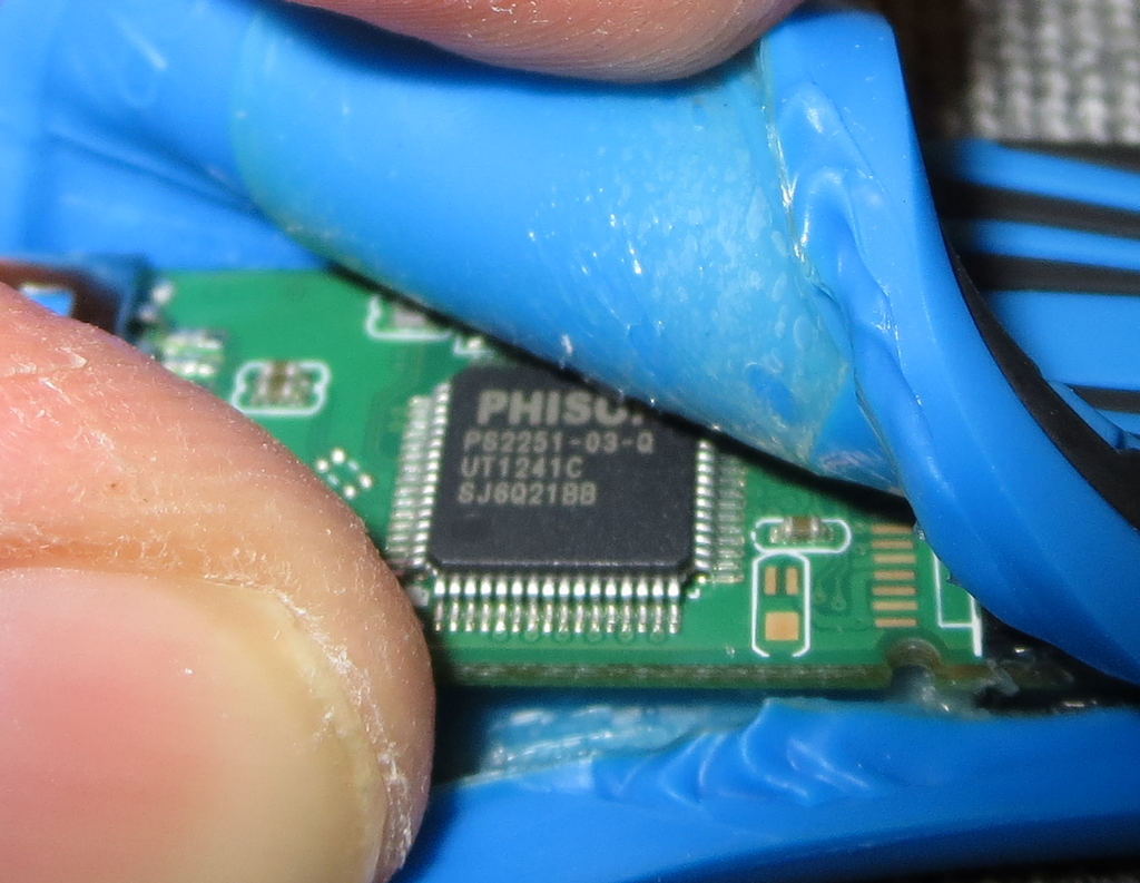

Groszexxx Opublikowano 11 Stycznia 2016 Zgłoś Udostępnij Opublikowano 11 Stycznia 2016 Wyjmij płytkę z obudowy i zrób zdjęcie, ew. przepisz dane kontrolera (nie pomyl z danymi pamięci flash). Bez tego nic nie zrobisz. Odnośnik do komentarza
michsiu Opublikowano 11 Stycznia 2016 Autor Zgłoś Udostępnij Opublikowano 11 Stycznia 2016 nie wiem czy o to dokładnie chodzi, obudowa tego pendriva jest taka ogumowana, więc żeby dostać się gdzieś głębiej trzeba byłoby ją chyba rozciąć.. Odnośnik do komentarza
Groszexxx Opublikowano 12 Stycznia 2016 Zgłoś Udostępnij Opublikowano 12 Stycznia 2016 To nie to. Trzeba dostać się do kontrolera, a ten jest głębiej. Pierwszy lepszy przykład z netu - http://obrazki.elektroda.pl/3467547400_1312263850.jpg Kontrolery są do siebie rozmiarowo podobne. Na zdjęciu Netac 2039 ... Przykro mi, ze tyle z tym zachodu, ale jak wspomnialem wczesniej - bez tego ani rusz. Nie wykrywa Ci kontrolera program, mozesz probowac innymi programami, ale szanse są malutkie. A kontrolery moga byc rozne, nawet w tych samych pendrive'ach. Odnośnik do komentarza
michsiu Opublikowano 12 Stycznia 2016 Autor Zgłoś Udostępnij Opublikowano 12 Stycznia 2016 Ok, musiałem rozciąć gumę, ale lepsze to niż wyrzucenie pena do kosza ... Cyferki są widoczne, a napis: PHISON (nie widać na zdjęciu literki N) Odnośnik do komentarza
Groszexxx Opublikowano 13 Stycznia 2016 Zgłoś Udostępnij Opublikowano 13 Stycznia 2016 http://flashboot.ru/forum/index.php?topic=17358.0 Tu masz link do zassania + nazwa drugiego softu i link do tematu, w ktorym jest wyjasnione info jak zmienic/dodac ustawienia dla tego typu kontrolera - tzn. z tego co zrozumialem to ustawienia sa tam zapisane, musisz tylko mu je recznie wskazac. Tyle znalazlem po 2 godzinnym researchu. Reszta należy do Ciebie. Najważniejszą informacją to oczywiscie: ps2251-03-q phison Szukaj na ruskich forach ;-). Powodzenia. Odnośnik do komentarza
