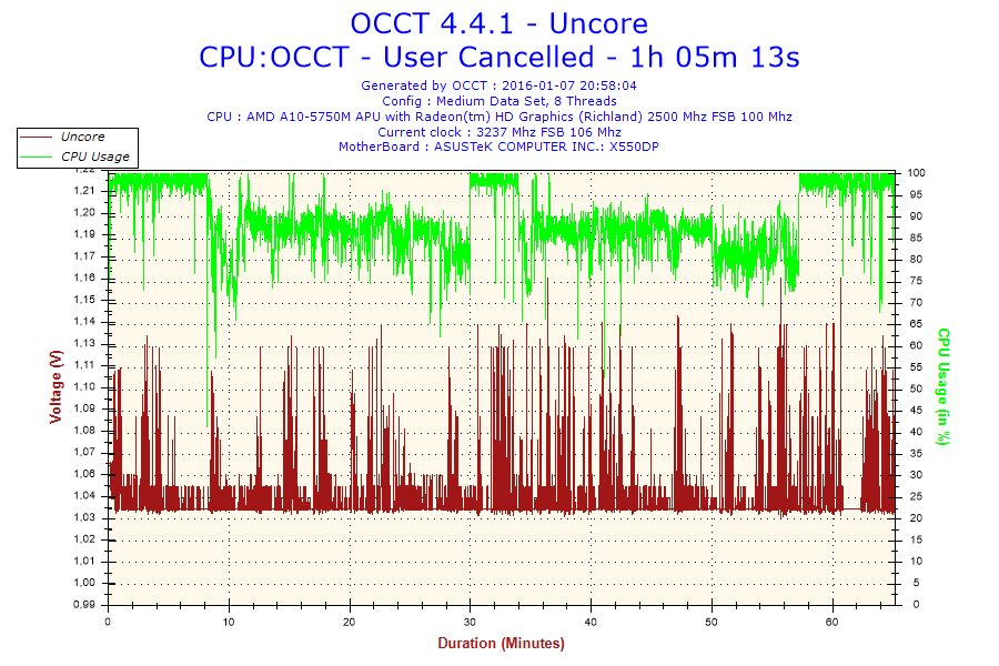

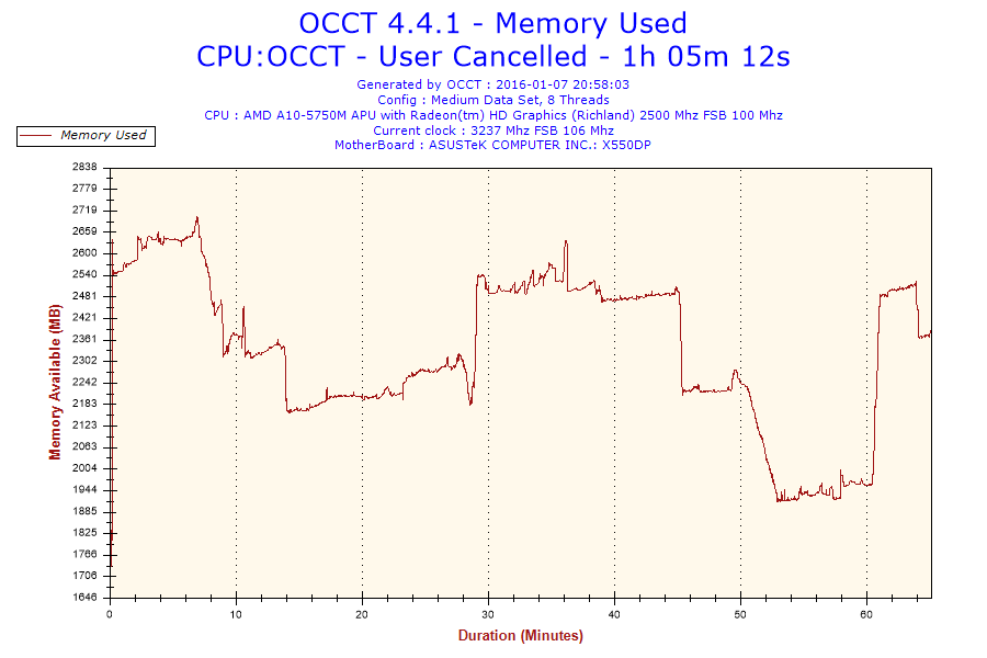

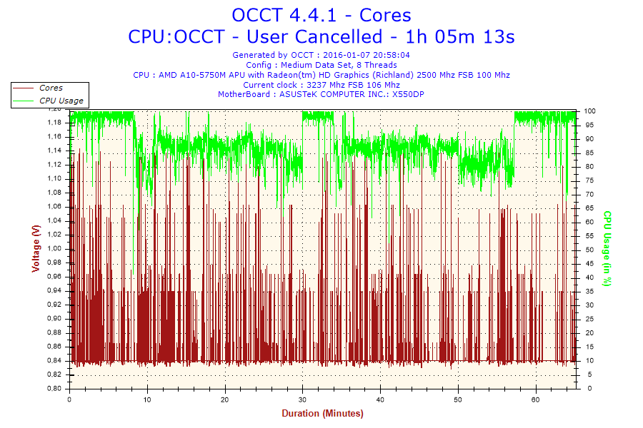

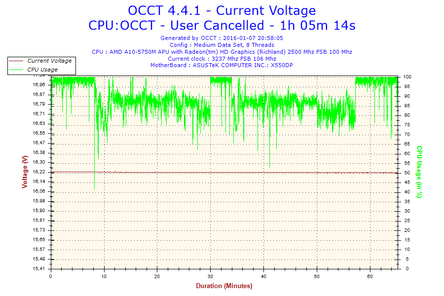

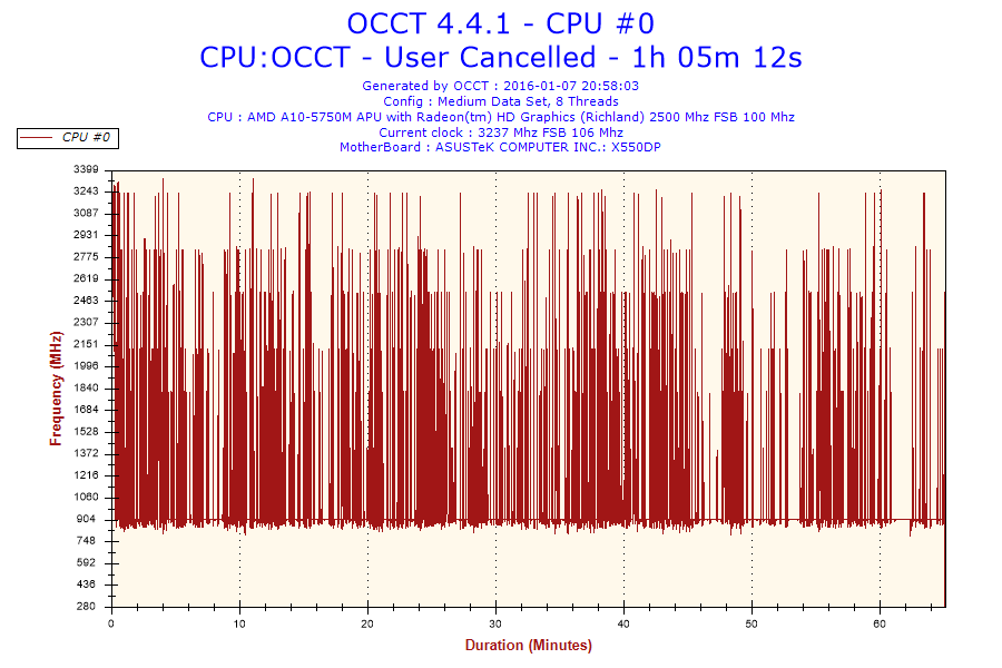

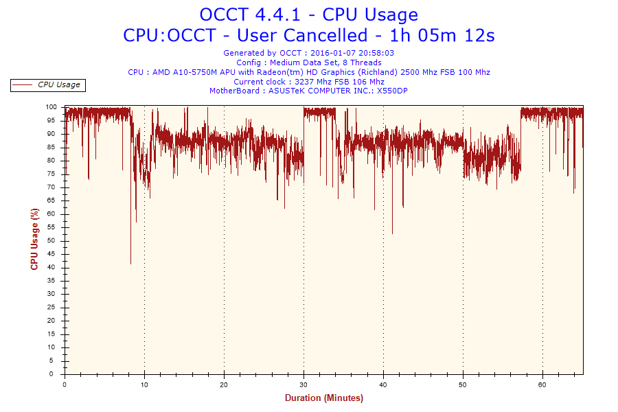

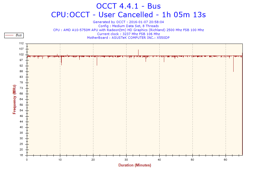

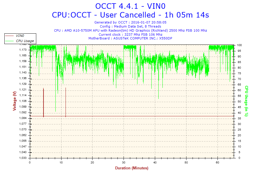

lomza91 Opublikowano 7 Stycznia 2016 Autor Zgłoś Udostępnij Opublikowano 7 Stycznia 2016 Witam ponownie. Zrobiłem test. Program pracował ponad godzinę. Komputer nie wyłączył się podczas pracy programu. Może dlatego, że nie był używany Internet. Problem pojawia się tylko wtedy, gdy używa się przeglądarek. Proszę jednak o sprawdzenie tych wykresów, ponieważ nie znam się na tym Komputer to laptop Pozdrawiam Odnośnik do komentarza
Groszexxx Opublikowano 7 Stycznia 2016 Zgłoś Udostępnij Opublikowano 7 Stycznia 2016 Odpalałeś program na "zimnym" lapku? W sensie jak był długi czas wylączony? Czy zaraz po takim resecie? Akurat program nie pokazał w ogóle temperatur, ale są ogromne skoki w częstotliwości taktowania. Spróbuj jeszcze postąpić zgodnie z zasadami działami Hardware, tutaj w kontekście HwInfo. Gdyby i on nie podawał temperatury, wtedy sprobuj speedfan. Odnośnik do komentarza
