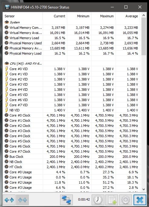

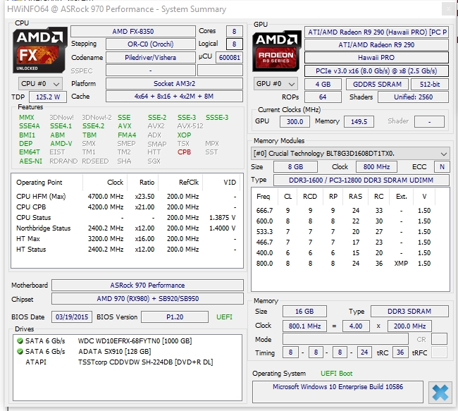

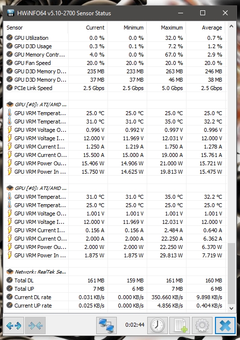

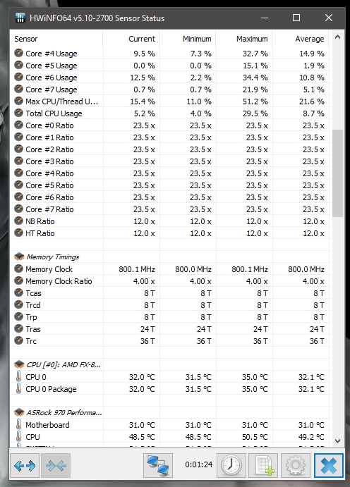

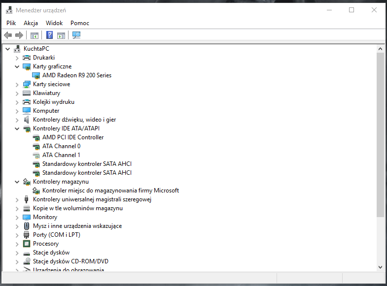

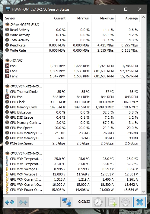

wieslaw531 Opublikowano 19 Grudnia 2015 Zgłoś Udostępnij Opublikowano 19 Grudnia 2015 (edytowane) Ciekawy temat. Sam mam zamiar niedługo przejść na W10 ale mam wątpliwości związane z zachowaniem systemu w temacie hardware. Odnoszę wrażenie (z problemów w necie), że system zbyt mocno dba o sterowniki sprzętu i to skutkuje problemami w niezliczonej ilości konfiguracji. Czytałem nawet o sytuacji gdzie występują problemy sprzętowe a Menadżer Urządzeń nie wywala ostrzeżeń. Pokaż dla spokojności obrazki z System Summary, Sensors z HWInfo oraz Menadżera Urządzeń. KLIK. Można to przetestować korzystając z Tutka @mgrzeg ale nie wiem czy jest on możliwy do zastosowania na W10 bez modyfikacji. EDYTA Zresetuj BIOS (UEFI) do ustawień domyślnych i zobacz z czego startuje system (1 miejsce). Przeglądnij również Podgląd Zdarzeń. Edytowane 19 Grudnia 2015 przez wieslaw531 Odnośnik do komentarza

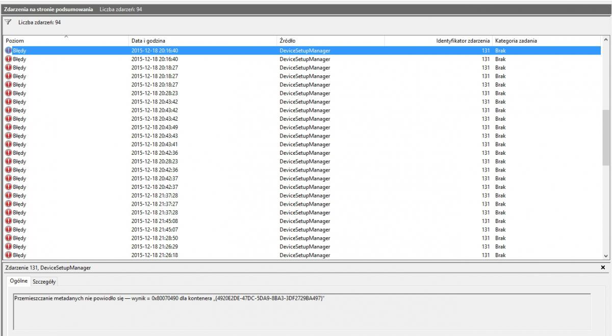

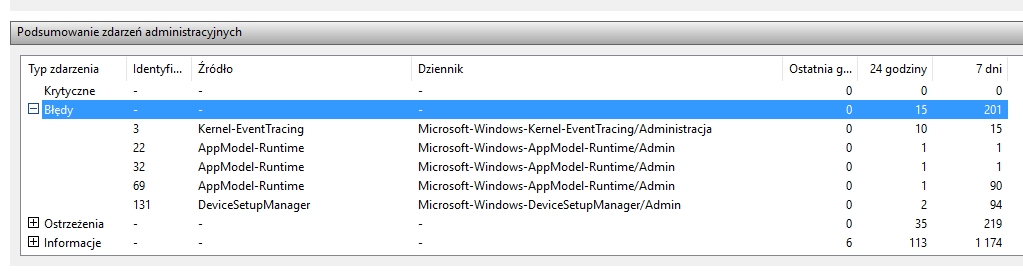

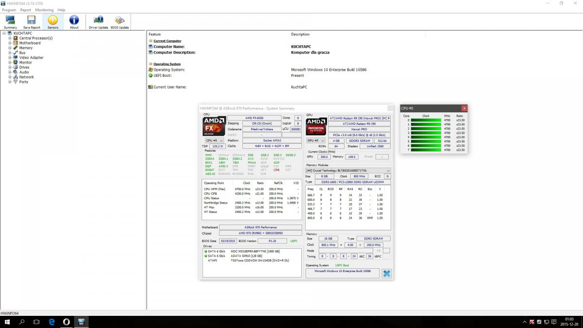

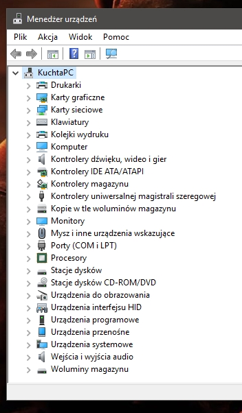

wieslaw531 Opublikowano 20 Grudnia 2015 Zgłoś Udostępnij Opublikowano 20 Grudnia 2015 Brak obrazka z Menadżera Urządzeń. W podglądzie zdarzeń masz dużo błędów opisanych ...DeviceSetupManager. Rozwiń kolejno błędy i zobacz czego dotyczą (dolne okno opisu). Podkręciłeś mnożnik procka powyżej CPB (max 21) - stąd CPD w SS na czerwono. Takie proste zabiegi OC bez optymalizacji mnożnika i napięcia procka to problemy na własne życzenie. Odnośnik do komentarza
KuchtaPC2015 Opublikowano 20 Grudnia 2015 Autor Zgłoś Udostępnij Opublikowano 20 Grudnia 2015 Załączyłem plik manadźera zadań, i podgląd zdarzeń z devicesetup... napięcie było podnoszone na 1.38 V i jest stabilne, testowałem to za pomocą OCCT i tym drugim którego zapomniałem nazwy w którym ustawiało się level 10. Max możliwości tego procka wg producenta to 5 Ghz na chłodzeniu powietrzem, azotem rekord to ponad 8 Ghz. Dziś komputer uruchomił się normalnie, nie wiem czy to przez to że odkręciłem bardziej kaloryfer i jest cieplej czy to dlatego że sformatowałem felerną partycję z moimi grami Odnośnik do komentarza

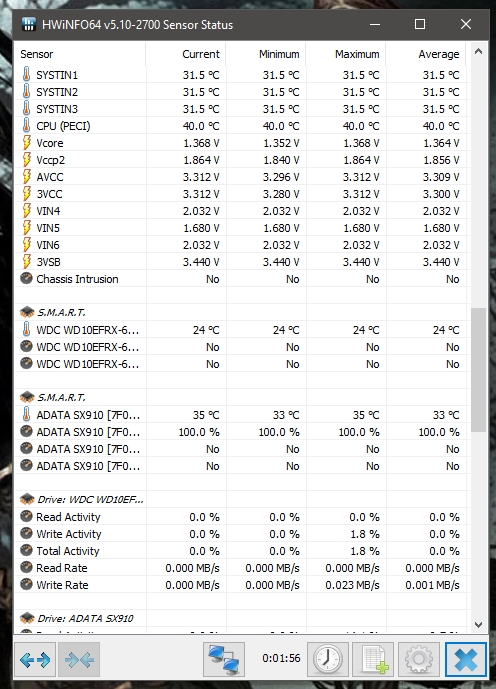

wieslaw531 Opublikowano 20 Grudnia 2015 Zgłoś Udostępnij Opublikowano 20 Grudnia 2015 Mam ten sam procek i wiem co można ale wg. mnie Ty masz boxowy cooler - mogę się mylić. Ja mam taki zestaw - AMD FX-8350 4200 MHz + Sapphire 4N000-01-40G. Nie gram w ogóle. Czy masz wystarczający i markowy zasilacz. W Sensors nie widać wartości napięć +3,3; +5 i +12 V. Proponuję sprawdzić miernikiem pod obciążeniem. Czy błędy DeviceSetupManager po 18.12 nadal występują? W Menadżerze URZĄDZEŃ a nie zadań chyba widzę problemy. Nie znam W10. Poprzednie systemy wyświetlały wykrzykniki. Rozwiń gałęzie : - karty graficzne - kontrolery IDE - kontrolery magazynu widzę tam jakieś inne oznaczenia (chyba problemy). Sterowniki do chipsetu i grafiki instalowałeś czy system sam to zrobił? Odnośnik do komentarza

wieslaw531 Opublikowano 20 Grudnia 2015 Zgłoś Udostępnij Opublikowano 20 Grudnia 2015 dodatkowo zaktualizowałem 3 sterowniki za pomocą Driver Boster 3 Pro Od takich wynalazków z baaardzo daleka. Masz płytę opartą na AMD - starowniki są w tym samym miejscu co dla grafiki w zakładce optional downloads. Ponawiam pytanie: Czy błędy DeviceSetupManager po 18.12 nadal występują? Masz (miałeś) również inne błędy w podglądzie. Klikasz na błąd i ważne jest okno poniżej z opisem błędu. Odnośnik do komentarza
KuchtaPC2015 Opublikowano 20 Grudnia 2015 Autor Zgłoś Udostępnij Opublikowano 20 Grudnia 2015 Ostatni błąd z tej zakładki zanotowano 19.12.2015 godz.12:57:44 Inne błędy, które wystąpiły dziś dotyczyły ReadyBoost, którego odziwo nie używam, ale miałem podpięty pendrive na USB 3.0 po przenosiłem dane z dysku (Kernel-EventTracking) Sesja„ReadyBoot” została zatrzymana z powodu następującego błędu: 0xC0000188 Sesja „EventLog-AirSpaceChannel” została zatrzymana z powodu następującego błędu: 0xC0000188 Ten program jest bezpieczny, jeszcze mnie nigdy nie zawiódł. Na stronie AMD są faktycznie w zakładce Optionals, ale są też dodane do pełnego instalatora sterowników grafiki, identycznie to samo co w opcjonalnym, jest on skierowany do tych którzy mają chipset AMD ale grafikę NVidi Wszystko co jest w tym opcjonalnym instalatorze, wgrało się podczas instalacji sterowników grafiki Odnośnik do komentarza

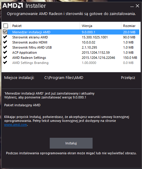

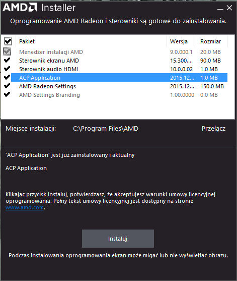

wieslaw531 Opublikowano 20 Grudnia 2015 Zgłoś Udostępnij Opublikowano 20 Grudnia 2015 Na stronie AMD są faktycznie w zakładce Optionals, ale są też dodane do pełnego instalatora sterowników grafiki, identycznie to samo co w opcjonalnym, jest on skierowany do tych którzy mają chipset AMD ale grafikę NVidi Nie bardzo wiem co masz na myśli. W Optional - Chipset (Nie RAID XPERT) są same sterowniki do chipsetu płyty głównej. To nie ma nic wspólnego z typem karty graficznej. Odnośnik do komentarza
KuchtaPC2015 Opublikowano 20 Grudnia 2015 Autor Zgłoś Udostępnij Opublikowano 20 Grudnia 2015 Myślałem że są też zaimplementowane w pakiecie dla grafiki, bo z tego dodatkowego pakietu, tylko Menedżer instalacji AMD mi się zainstalował, wszystko inne jest jak na screenie, czyli musiały się zainstalować te z Windows 10 lub poprostu Driver Booster je zainstalował, bo nic kontynuacja instalatora nie zmieniła Odnośnik do komentarza
wieslaw531 Opublikowano 20 Grudnia 2015 Zgłoś Udostępnij Opublikowano 20 Grudnia 2015 Nie instalowałem jeszcze nowej wersji sterowników AMD bo chcę przejść na dychę. Czy cytowany wyżej obrazek pokazuje sam instalator chipsetu? Dotychczas były różnice między wersją instalatora do grafiki (zawierającego sterowniki chipsetu) a oddzielnym sterownikiem chipsetu. Instalator chipsetu wskazywał nowszą wersję sterowników (oznaczone były jak Pakiet w cytowanym wyżej obrazku - ptaszek w kwadraciku). Poszerz kolumnę wersji u góry okienka. I nie wiem czy po odpaleniu instalatora nadal jest opcja w stylu - Zaawansowane - ja zawsze korzystam z tego niezależnie od softu i to bezwzględnie polecam. Ominięcie tego bardzo często skutkuje problemami . Mam na myśli dowolne instalacje - Tutek @Picasso o instalatorach. Usuń z posta ten klucz do softu. Takie rzeczy przekazuje się via PW. Osobiście nie potrzebuję takich automatów i naprawiaczy. Odnośnik do komentarza
KuchtaPC2015 Opublikowano 20 Grudnia 2015 Autor Zgłoś Udostępnij Opublikowano 20 Grudnia 2015 Ten klucz jest wielostanowiskowy, dowolna ilość użytkowników może z niego korzystać Tak to jest instalator tylko od chipsetu, instalator od grafiki już niema tych sterów. Ale tak jak mówię nic nowego mi się nie pojawiło w nim, paczka tego rozpakowuje jest głównie pod Windows 7 Odnośnik do komentarza
