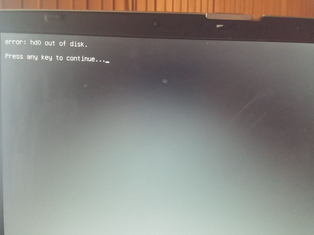

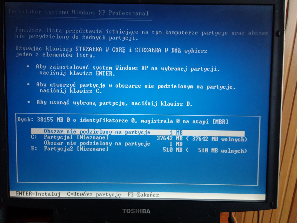

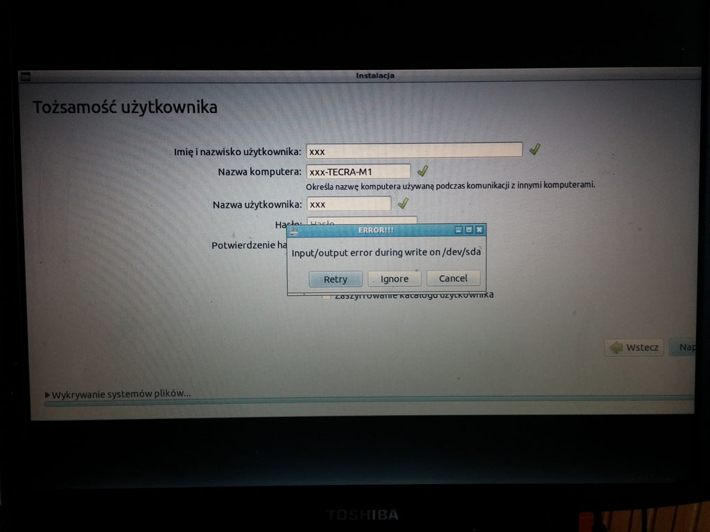

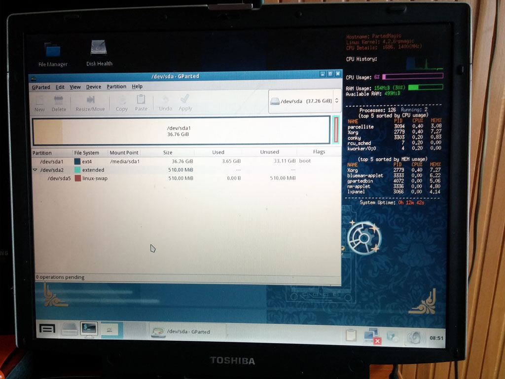

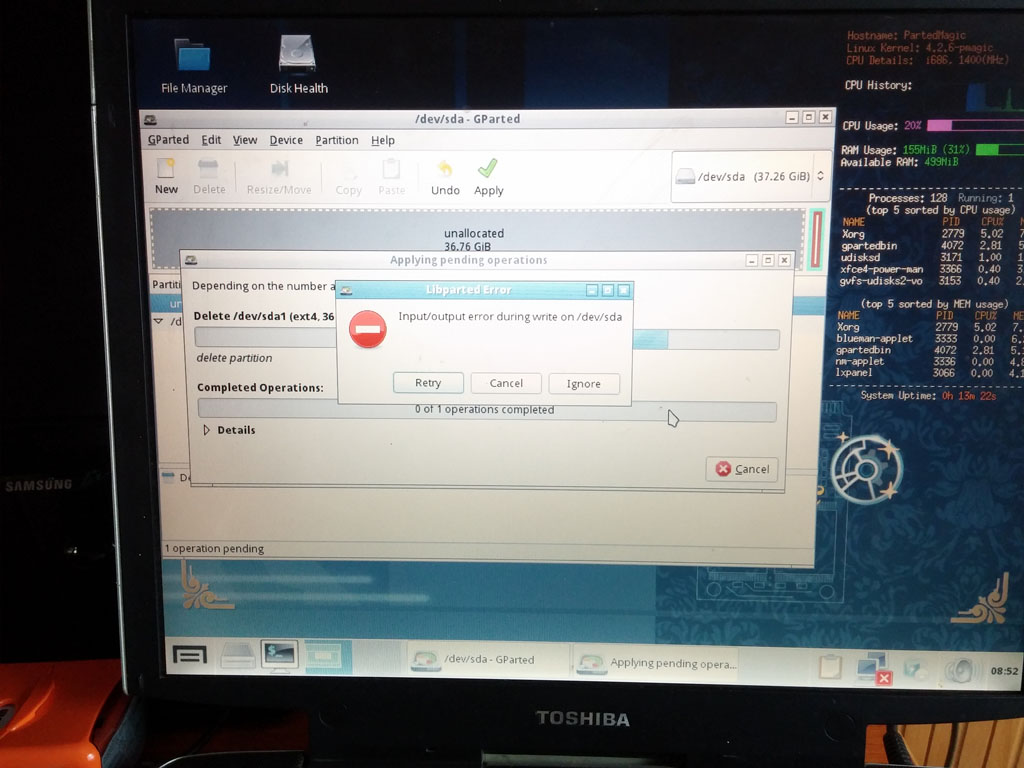

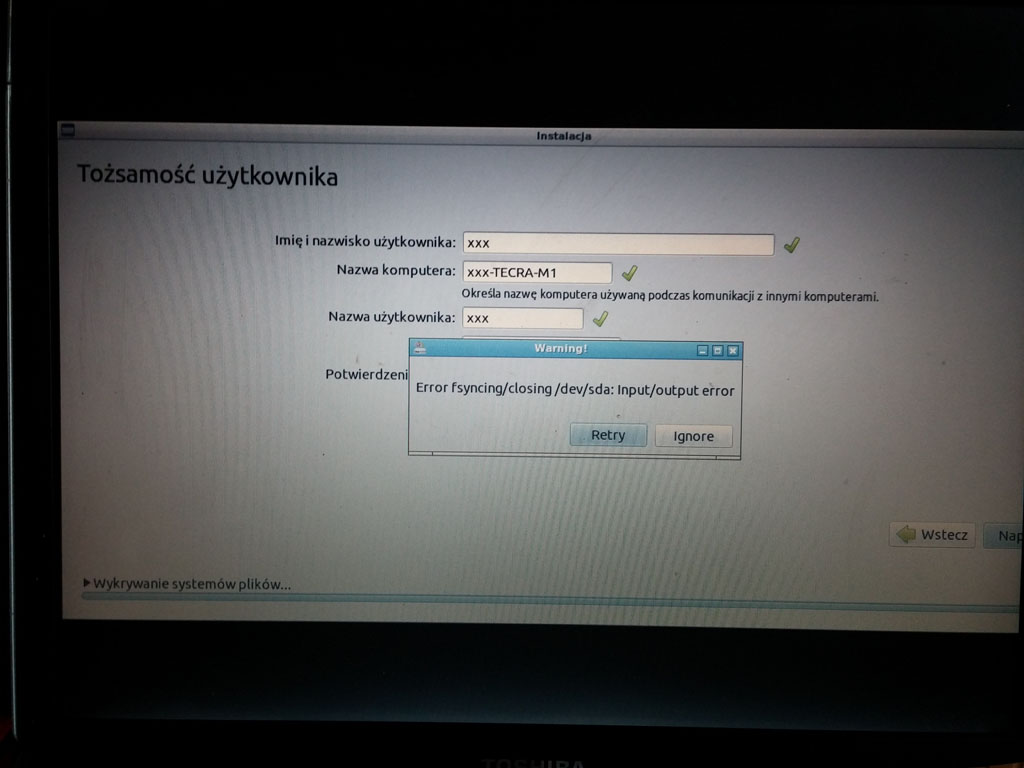

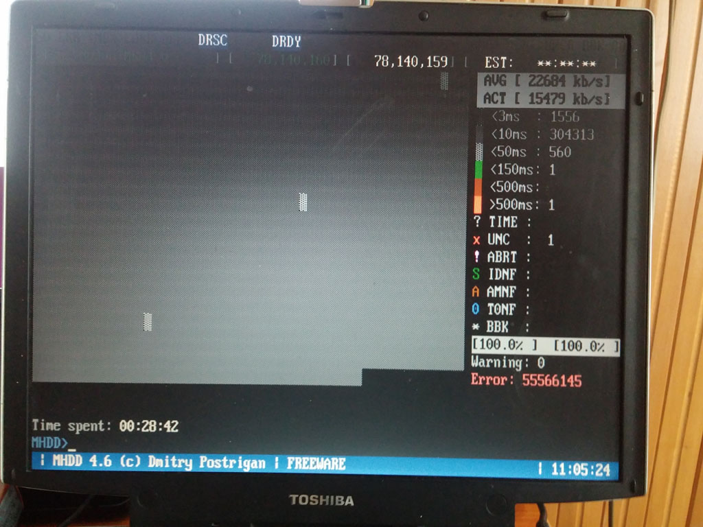

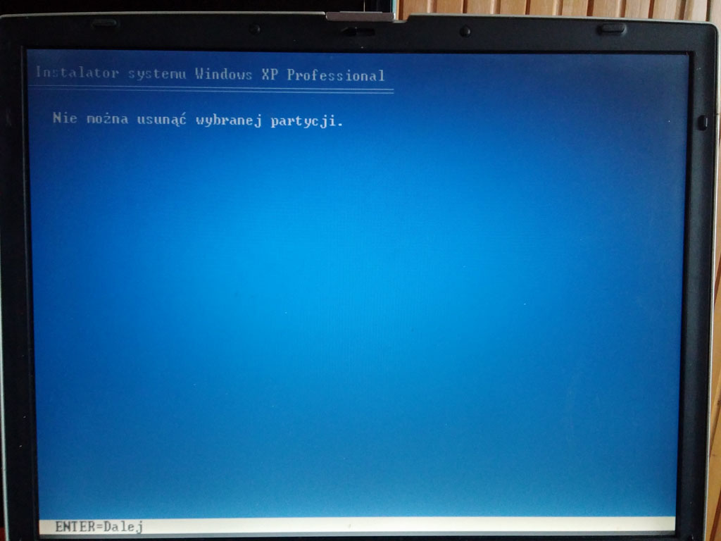

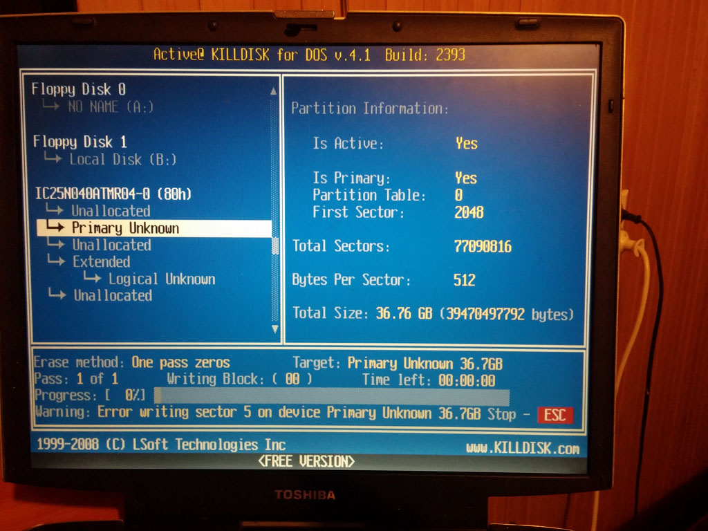

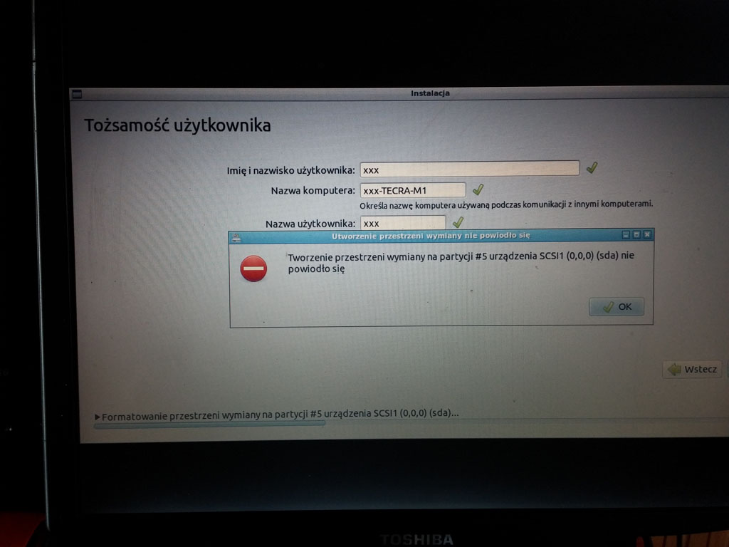

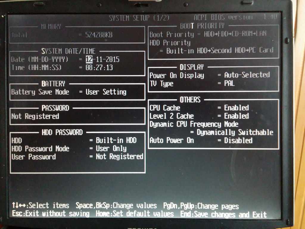

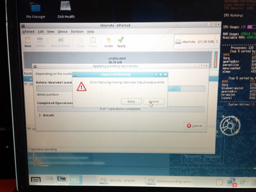

8zaxior8 Opublikowano 12 Grudnia 2015 Zgłoś Udostępnij Opublikowano 12 Grudnia 2015 Witam serdecznie, jestem nowy na forum. Trafiłem tutaj ponieważ mam poważny problem ze swoim dysku w laptopie. Mam ogromna nadzieję że doświadczeni użytkownicy będą mogli mi pomóc a ja przy okazji nauczę się czegoś nowego. Do rzeczy: Posiadam starego laptopa TOSHIBA TECRA M1 i chciałem do niego zainstalować LINUX MINT13. Wcześniej był XP i wszystko działało bez najmniejszego problemu. Po zainstalowaniu chciałem zainstalować wszystkie dostępne aktualizacje ale w połowie aktualizacji laptop się zawiesił a po resecie wyskoczył taki komunikat (zdj.1) i komputer nie reaguje na żadne czynności. Postanowiłem na nowo zainstalować XP ale nie mogę usunąć partycji ani jej sformatować ( zdj. 4 i 5). Pomyślałem że instalator ''Windows'' sobie nie poradzi z partycjami ''Linuxa'' i próbowałem usunąć je za pomocą programu ''GParted'' (zdj. 6) ale i tutaj pojawił się błąd (zdj. 7) i po kliknięciu ignoruj pojawił się kolejny (zdj. 8) Więc sobie odpuściłem. Próbowałem jeszcze zainstalować inną dystrybucję linuxa tj. Lubuntu 12.04 ale podczas instalacji również pojawiły się problemy (zdj. 9, 10, 11) i instalator wrócił do początku instalacji. Pomyślałem więc że sprawdzę dysk pod katem błędów a potem go wyzeruję. Uruchomiłem program MHDD i po przeskanowaniu go pod kontem błędów wykryło tylko jeden błąd. (zdj. 12) Następnie włączyłem zerowanie i wszystko przeszło bez problemu (zdj. 13) ale dysk się nie wyzerował. Pozostał w takim stanie jakim był. Dodatkowo daję log do wglądu z programu MHDD (zdj. 14). Próbowałem wyzerować dysk również programem ''killdisk'' ale on z kolei wyświetla błędy "ERROR WRITING SECTOR i stoi w miejscu (zdj. 15) więc już wtedy opadły mi ręce. W załącznikach są jeszcze zdjęcia ustawień biosu do wglądu, może tam coś jest źle poustawiane. (zdj. 2 i 3) Nie mam zielonego pojęcia co może być nie tak, mam nadzieje że doświadczeni użytkownicy pomogą mi z tym dziwnym problemem. Pozdrawiam serdecznie. Odnośnik do komentarza

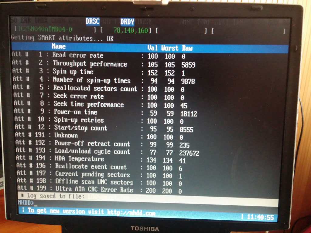

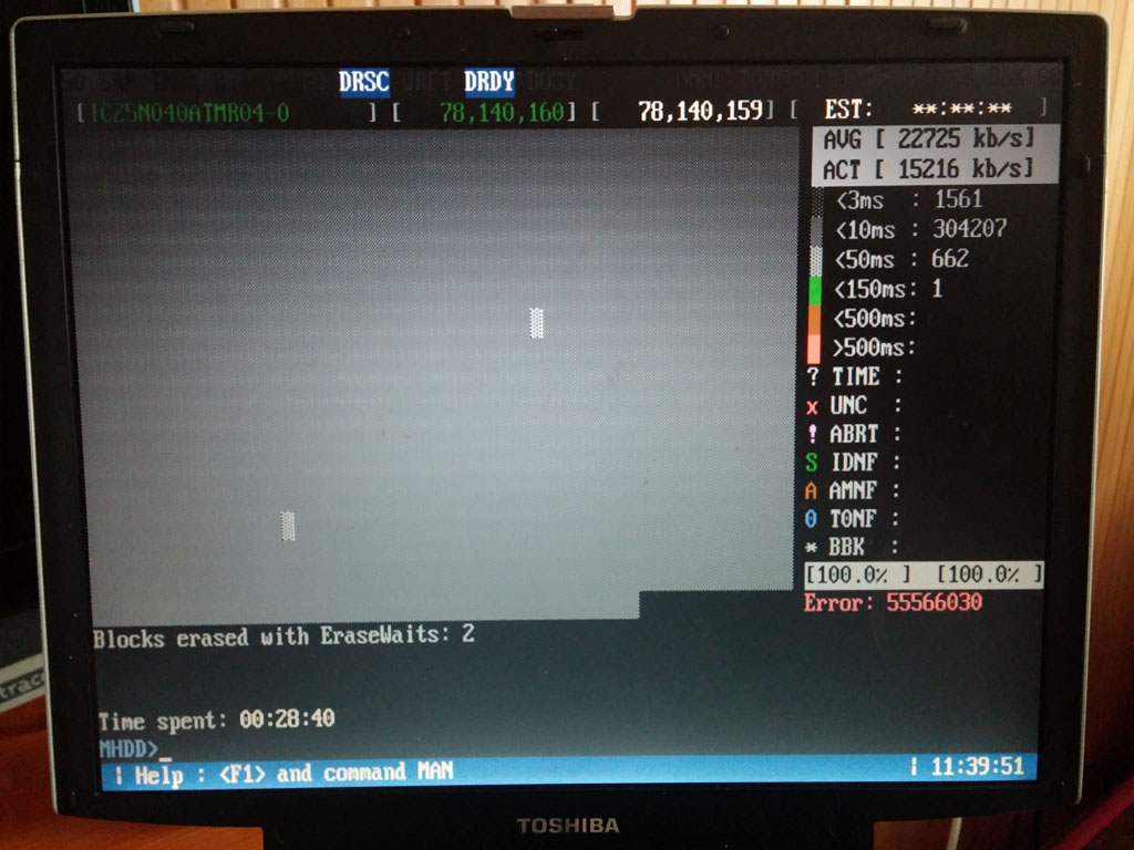

frostere Opublikowano 16 Grudnia 2015 Zgłoś Udostępnij Opublikowano 16 Grudnia 2015 Zrób jeszcze raz na nowo skanowanie MHDD. Jak będzie wykazywało problem, użyj operacji remap. Zerowanie naprawia bad sectory logiczne. I jak zerowanie nie daje rady to zostaje remap. Odnośnik do komentarza
8zaxior8 Opublikowano 18 Grudnia 2015 Autor Zgłoś Udostępnij Opublikowano 18 Grudnia 2015 Skanowanie MHDD robiłem kilka razy. REMAP też robiłem parę razy i ten błąd nie zginął. A dysk się nie wyzerował. Jakieś pomysły? Odnośnik do komentarza
wieslaw531 Opublikowano 18 Grudnia 2015 Zgłoś Udostępnij Opublikowano 18 Grudnia 2015 Zakładam, że dane na dysku do kasacji. W jaki sposób zerowałeś dysk w MHDD? Czy użyłeś komendy erase? Odnośnik do komentarza
hesus30 Opublikowano 31 Grudnia 2015 Zgłoś Udostępnij Opublikowano 31 Grudnia 2015 Nie wiem, czy się jeszcze przyda - patrząc na status SMART, widać, że dysk już umiera, więc to wg mnie ewidentnie do wymiany - z tym, że ze świeczką szukać nowego w standardzie IDE. Odnośnik do komentarza
