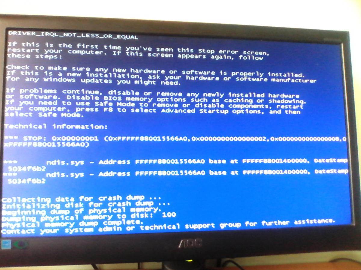

kocurek Opublikowano 28 Listopada 2015 Zgłoś Udostępnij Opublikowano 28 Listopada 2015 Czego to może być błąd. Odnośnik do komentarza
komar1993 Opublikowano 28 Listopada 2015 Zgłoś Udostępnij Opublikowano 28 Listopada 2015 Problem może dotyczyć sterowników. Kiedy ten błąd ci wyskakuje ? Odnośnik do komentarza
kocurek Opublikowano 29 Listopada 2015 Autor Zgłoś Udostępnij Opublikowano 29 Listopada 2015 Problem może dotyczyć sterowników. Kiedy ten błąd ci wyskakuje ? Jak chce system przełączyc w tryb "uśpij" zamiesza i niebieski ekran taki jak na zdjęciu. Opcja "zamknij" działa normalnie. Odnośnik do komentarza

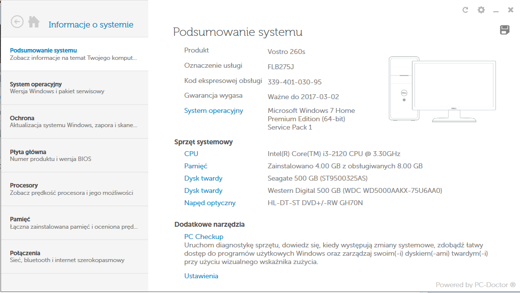

kocurek Opublikowano 3 Grudnia 2015 Autor Zgłoś Udostępnij Opublikowano 3 Grudnia 2015 Po logu nie widać żeby coś się zmieniło W takim przypadku wejdź w opcje start/ i wpisz edytuj plan zasilania. W wyświetlonym oknie wejdź w Zmień zawansowane ustawienia zasilania/ustawienia usb/ustawienie wstrzymania selektywnego USB i ustawienie daj na wyłączone. Po tej czynności uruchom ponownie komputer. Info systemu http://www10.zippyshare.com/v/kozXuQpX/file.html Odnośnik do komentarza
