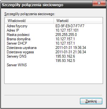

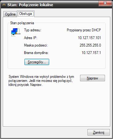

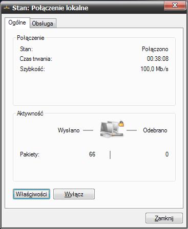

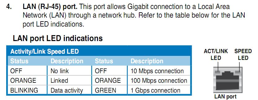

bpm Opublikowano 31 Stycznia 2011 Zgłoś Udostępnij Opublikowano 31 Stycznia 2011 Witam wszystkich, problem występuje z kartą sieciową Atheros L1 Gigabit Ethernet 10/100/1000 Base-T zintegrowana z płytą ASUS P5KC. Nigdy owa karta nie była używana, teraz przyszła taka potrzeba i sieci brak. System świeżo postawiony (Windows XP), sterowniki wszystkie wgrane, pokazuje że połączenie niby jest a w rzeczywistości nie ma. Problemu z routerem nie ma żadnego, sprawdzane na kilku kompach. Wszystko przedstawiam na screenach. Do tego kontrolka przy porcie RJ-45 powinna być raczej zielona a jest żółta (nie pomarańczowa). Bardzo proszę o porady, gdzie czego szukać, ustawiać, bo być może wystarczy prosta zmiana, a ja akurat nie wiem jaka. Może coś w BIOS-ie? Pozdrawiam serdecznie i z góry dziękuję za info Odnośnik do komentarza
Rychwal Opublikowano 31 Stycznia 2011 Zgłoś Udostępnij Opublikowano 31 Stycznia 2011 (edytowane) Kolego a na innych komputerach jakie masz adresy IP? Bo ten tutaj to jakiś bardzo dziwny jest. Jeszcze spróbuj przestawić kartę na 10Mbps i zobacz co się stanie Edytowane 31 Stycznia 2011 przez Rychwal Odnośnik do komentarza

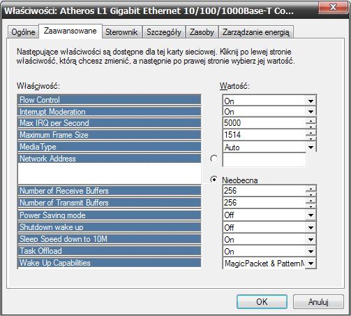

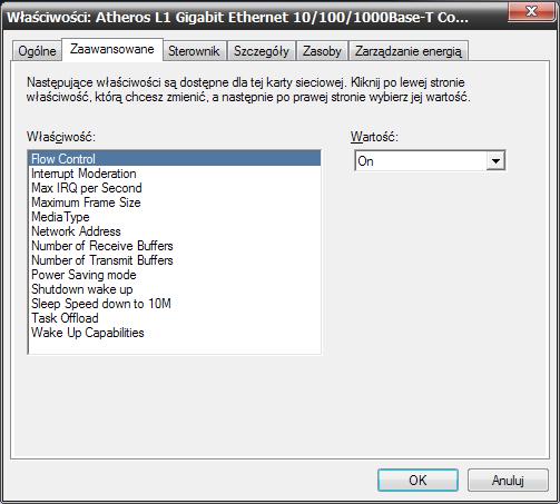

DawidS28 Opublikowano 31 Stycznia 2011 Zgłoś Udostępnij Opublikowano 31 Stycznia 2011 Zrób log: https://www.fixitpc.pl/topic/2394-diagnostyka-ogolny-raport-konfiguracji-sieci/ Kliknij Windows + R, wpisz devmgmt.msc Znajdź swoją kartę sieciową, potem Właściwości i spisz z zakładki Zaawansowane wszystkie parametry z wartościami. Bo ten tutaj to jakiś bardzo dziwny jest. No niby poprawny (http://www.geektools.com/rfc/rfc1918.txt), chociaż przy takiej masce prędzej dla świętego spokoju ustawiłbym 192.168.x.x ale to kosmetyka. Bardziej bym się uczepił DNS-ów... Ponoć sprawne, na pinga odpowiadają: http://who.is/whois/tronic.pl/ Natomiast nigdy wcześniej się z nimi nie spotkałem. Odnośnik do komentarza
bpm Opublikowano 31 Stycznia 2011 Autor Zgłoś Udostępnij Opublikowano 31 Stycznia 2011 Panowie, nie mam najmniejszego zamiaru nic przestawiać na sieci u siebie, bo tego kompa z tą "walniętą" kartą akurat mam u siebie. Odkąd mam net, u mnie wszystko śmigało i śmiga elegancko, na innych kompach, które miałem u siebie również śmigało elegancko. Na tym kompie nie, w związku z tym wniosek może być tylko jeden - coś nie tak z kartą w tym konkretnym kompie. Pytanie tylko co? I tego próbuję się dowiedzieć. Piszesz, żeby przestawić "10mbps full duplex", a możesz jaśniej? Bo pojęcia nie mam gdzie mam tego szukać. Proszę to o co prosiłeś: Odnośnik do komentarza
DawidS28 Opublikowano 31 Stycznia 2011 Zgłoś Udostępnij Opublikowano 31 Stycznia 2011 Piszesz, żeby przestawić "10mbps full duplex", a możesz jaśniej? Bo pojęcia nie mam gdzie mam tego szukać. To jest we właściwościach karty, dokładny adres tego podałem w poprzedniej wiadomości i ponawiam prośbę o wykonanie instrukcji tam podanych. Bez tego nie ruszymy. Oczywiście wszystko wykonaj przy połączeniu ustawionym przez podejrzaną kartę. Dorzuć jeszcze logi (otl.txt i extras.txt) z OTL-a: KLIK, chciałem spojrzeć, czy nic Cię software'owo nie blokuje. Proszę to o co prosiłeś:+Kliknij Windows + R, wpisz devmgmt.msc. Znajdź swoją kartę sieciową, potem Właściwości i spisz z zakładki Zaawansowane wszystkie parametry z wartościami. Zaznaczam kolorkiem, chodziło mi o wszystkie parametry. Oczywiście log z OTL-a także z komputera z trefną kartą. Wszystko będzie dotyczyć tamtego kompa i karty, nie rób tego u siebie. Odnośnik do komentarza

bpm Opublikowano 31 Stycznia 2011 Autor Zgłoś Udostępnij Opublikowano 31 Stycznia 2011 Ok momencik, chwile to wszystko potrwa Proszę bardzo oto wszystko o co prosiłeś: Zmiana na "10mbps full duplex" nic nie dała. net-log.txt OTL.Txt Extras.Txt Odnośnik do komentarza

bpm Opublikowano 31 Stycznia 2011 Autor Zgłoś Udostępnij Opublikowano 31 Stycznia 2011 Może inaczej - czy prawidłowo skonfigurowałeś połączenie szerokopasmowe PPPoE (nazwa i hasło) . Zaraz, a co tu konfigurować??? Podłączasz kabelek ethernet do router'a i do karty sieciowej (złącze RJ45) i sieć po prostu jest. Bardzo proszę jeszcze raz uważnie przeczytać wszystkie moje posty, o tym, że sieć działa na każdym kompie a na tym akurat nie, o tym jakie diody powinny się palić a jakie nie (jest to screen z 1 postu) oraz o tym, że na 99% wina leży po stronie karty sieciowej, przynajmniej ja tak obstawiam. Odnośnik do komentarza

DawidS28 Opublikowano 1 Lutego 2011 Zgłoś Udostępnij Opublikowano 1 Lutego 2011 Masz zainstalowane sterowniki do karty? Zakładka: sterownik Pokaż zrzut ekranu z "zarządzanie energią". Możesz pokombinować ze zmianą portów PCI. Odnośnik do komentarza
bpm Opublikowano 1 Lutego 2011 Autor Zgłoś Udostępnij Opublikowano 1 Lutego 2011 Oczywiście, że sterowniki do karty są zainstalowane. Nie mam w tej chwili pendrive, bo pożyczyłem na chwilę, więc zrzutu nie przeniosę. Co chcesz wiedzieć? Schemat zasilania - stacjonarny w domu/biurze, Hibernacja wyłączona, Zasilacza UPS nie ma usługa wyłączona. W jaki sposób mam kombinować z portami PCI? Ja podejrzewam, że jest to jakaś pierdoła, którą trzeba wł/wył lub przestawić. Tyle, że nie wiemy co Odnośnik do komentarza
