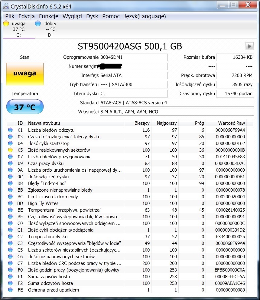

MoncznyChleb Opublikowano 22 Listopada 2015 Zgłoś Udostępnij Opublikowano 22 Listopada 2015 Cześć Z racji, że nie znam się dobrze na analizie SMART zwracam się o pomoc na forum. Komputer działa dziwnie ociężale. Ilość realokowanych sektorów od kilku lat jest na tym poziomie. Czy stan dysku jest jeszcze na poziomie użytkowym? Odnośnik do komentarza
wieslaw531 Opublikowano 23 Listopada 2015 Zgłoś Udostępnij Opublikowano 23 Listopada 2015 Nie jest ciekawie. Spróbuj zrobić test Benchmark oraz Error Scan w HDTune - KLIK. Odnośnik do komentarza

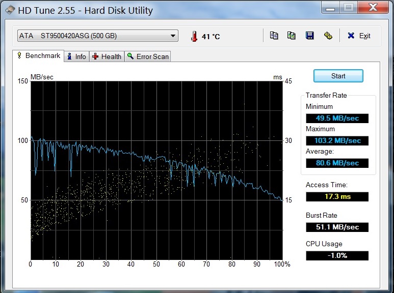

MoncznyChleb Opublikowano 26 Listopada 2015 Autor Zgłoś Udostępnij Opublikowano 26 Listopada 2015 Error Scan nic nie wykazał, benchmark wygląda tak: Odnośnik do komentarza
wieslaw531 Opublikowano 26 Listopada 2015 Zgłoś Udostępnij Opublikowano 26 Listopada 2015 Tu niby nie jest źle. Proponuję jeszcze test MHDD. Uwaga na tryb pracy kontrolera - musi być IDE. Odnośnik do komentarza
