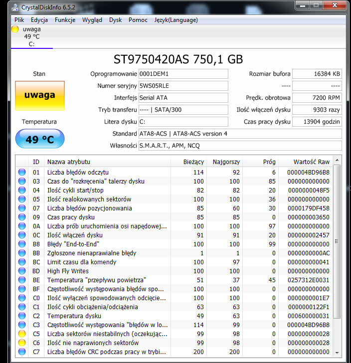

bejbe Opublikowano 6 Listopada 2015 Autor Zgłoś Udostępnij Opublikowano 6 Listopada 2015 Poprawy w działaniu brak. Screen z crystala w załączniku Odnośnik do komentarza

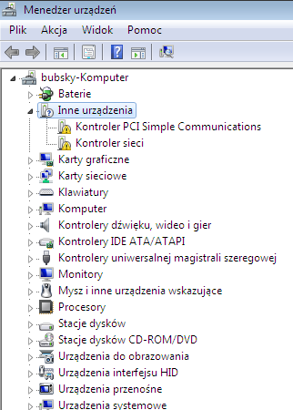

bejbe Opublikowano 7 Listopada 2015 Autor Zgłoś Udostępnij Opublikowano 7 Listopada 2015 brak sterowników? Odnośnik do komentarza
frostere Opublikowano 7 Listopada 2015 Zgłoś Udostępnij Opublikowano 7 Listopada 2015 Smart wykazuje bad sectory w użyciu, parametry C5 i C6. Ten drugi sugeruje że te bady są fizyczne. Czyli zerowanie prawdopodobnie ich nie naprawi. Jak te bady, są w obszarze partycji systemowej, to jest duże prawdopodobieństwo, że przez nie masz przymulony system. Użyj MHDD i dokonaj analizy czyli skan oraz dalsze kroki. Jak masz dane na tym dysku, to przekopiuj na inny nośnik fizyczny. Bo niewiadomo jakie będą wyniki skanu MHDD i potrzebne dalsze kroki. Czyli czy MHDD potwierdzi istnienie badów UNC, wolne sektory. Operacje zerowania, dokonujesz przy upewnieniu się ,że dane nie zapomniałeś z kopiować na inne nośniki. Po zerowaniu sprawdzasz czy skan wykaże jeszcze bady. Jak tak to dokonujesz operacji reamp. Odnośnik do komentarza
bejbe Opublikowano 7 Listopada 2015 Autor Zgłoś Udostępnij Opublikowano 7 Listopada 2015 Zmagam się obecnie ze sterownikami do karty sieciowej, dell inspirion 15r 5010-3615 Odnośnik do komentarza
