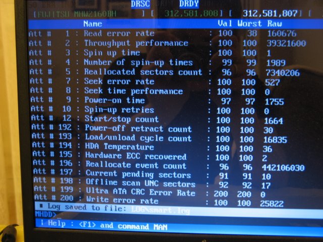

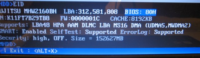

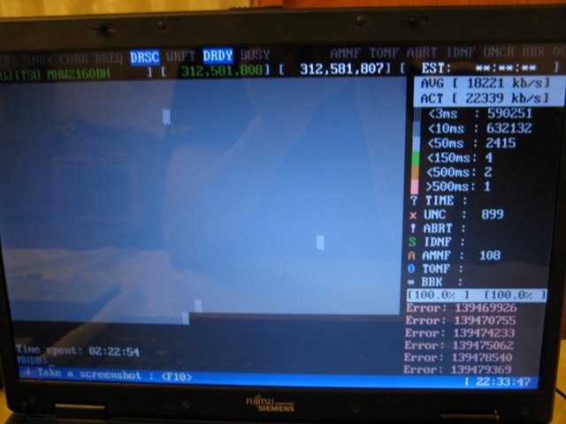

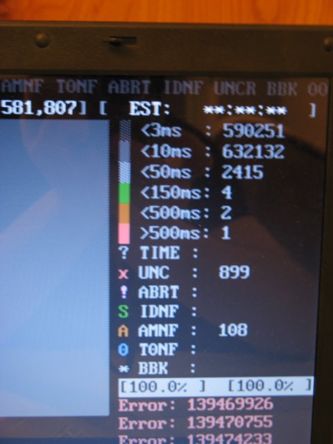

progeno Opublikowano 31 Stycznia 2011 Autor Zgłoś Udostępnij Opublikowano 31 Stycznia 2011 Wczesniej zrobiłem chkdsk W załączeniu raporty z MHDD Odnośnik do komentarza
DawidS28 Opublikowano 1 Lutego 2011 Zgłoś Udostępnij Opublikowano 1 Lutego 2011 progeno - z taką ilością bad sectorów i wynikami S.M.A.R.T. to dysk właściwie tylko na straty spisać. Zwracam uwagę na wartości "Reallocated Sectors Count", "Reallocation Event Count" oraz "Current Pending Sector Count". Dokładniejszy opis jest TUTAJ. Jeśli masz możliwość, to odeślij dysk na gwarancję. Odnośnik do komentarza
Sevard Opublikowano 1 Lutego 2011 Zgłoś Udostępnij Opublikowano 1 Lutego 2011 (edytowane) Ten dysk ma dosyć dziwny S.M.A.R.T., w którym niestety w polach Reallocated Sectors Count oraz Reallocation Event Count zawsze są kosmiczne wartości. Jednak po pozostałych wartościach wyraźnie widać, że dysk jest uszkodzony. Z gwarancją jest jednak mały problem. Jeśli dysk dostałeś razem z notebookiem, to zgłaszasz na gwarancję cały sprzęt i oni się tym zajmą. Jeśli natomiast kupowałeś dysk oddzielnie, to jakoś od połowy 2009 roku gwarancji na dyski Fujitsu udziela Toshiba, więc to z nimi należy się kontaktować. Edytowane 3 Kwietnia 2011 przez picasso 3.04.2011 - Temat zostaje zamknięty z powodu braku odpowiedzi autora. //picasso Odnośnik do komentarza
