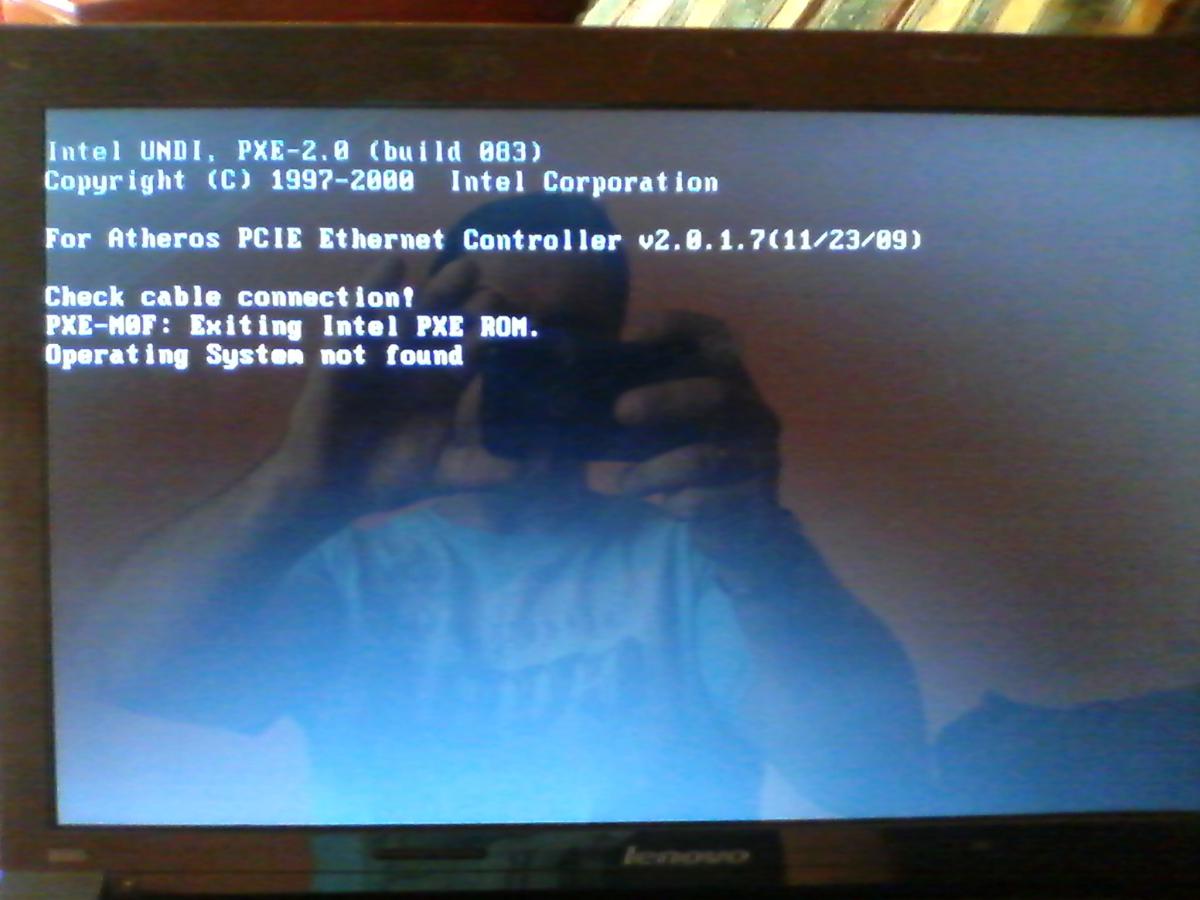

kocurek Opublikowano 14 Października 2015 Zgłoś Udostępnij Opublikowano 14 Października 2015 Witam Nie zawsze ale, po włączeniu laptopa pokazuje mi się taki napis i laptop stoi, nie wczytuje systemu, co może być przyczyną? "Lenovo B560" win7 Odnośnik do komentarza
gajowy Opublikowano 14 Października 2015 Zgłoś Udostępnij Opublikowano 14 Października 2015 Problemy z wykrywaniem twardego dysku. Do zrobienia diagnostyka SMART. Odnośnik do komentarza

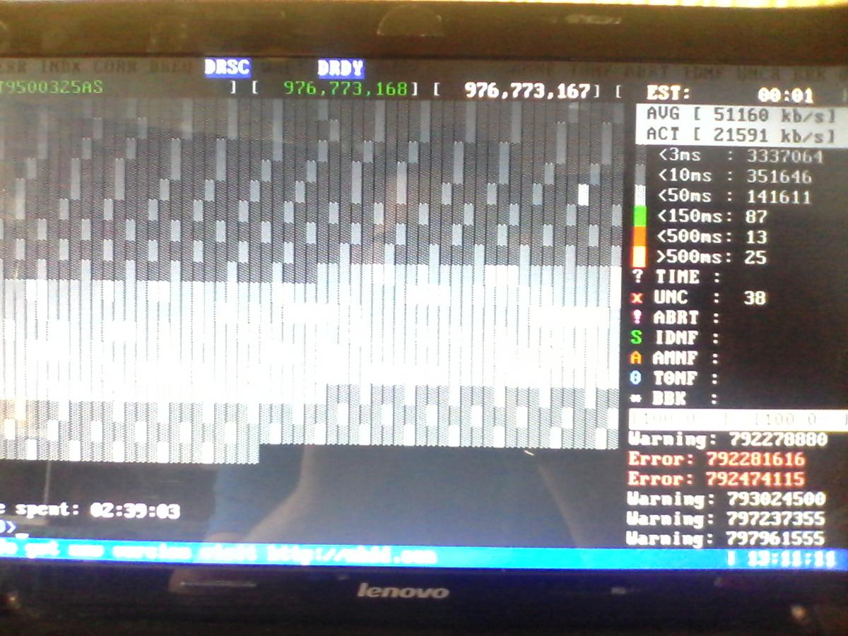

kocurek Opublikowano 14 Października 2015 Autor Zgłoś Udostępnij Opublikowano 14 Października 2015 Problemy z wykrywaniem twardego dysku. Do zrobienia diagnostyka SMART. ---------------------------------------------------------------------------- CrystalDiskInfo 5.6.2 © 2008-2013 hiyohiyo Crystal Dew World : http://crystalmark.info/ ---------------------------------------------------------------------------- OS : Windows 7 Professional SP1 [6.1 Build 7601] (x86) Date : 2015/10/14 23:35:48 -- Controller Map ---------------------------------------------------------- + ATA Channel 0 (0) [ATA] - ST9500325AS ATA Device - ATA Channel 1 (1) [ATA] + ATA Channel 0 (0) [ATA] - HL-DT-ST DVDRAM GT30N ATA Device - ATA Channel 1 (1) [ATA] + Intel® 5 Series/3400 Series Chipset Family 4 port Serial ATA Storage Controller - 3B28 [ATA] - ATA Channel 0 (0) - ATA Channel 1 (1) + Intel® 5 Series/3400 Series Chipset Family 2 port Serial ATA Storage Controller - 3B2D [ATA] - ATA Channel 0 (0) - ATA Channel 1 (1) - ANU26O8I IDE Controller [sCSI] -- Disk List --------------------------------------------------------------- (1) ST9500325AS : 500,1 GB [0/0/0, pd1] - st ---------------------------------------------------------------------------- (1) ST9500325AS ---------------------------------------------------------------------------- Model : ST9500325AS Firmware : 0001SDM1 Serial Number : 5VEJC4EJ Disk Size : 500,1 GB (8,4/137,4/500,1/500,1) Buffer Size : 8192 KB Queue Depth : 32 # of Sectors : 976773168 Rotation Rate : 5400 RPM Interface : Serial ATA Major Version : ATA8-ACS Minor Version : ATA8-ACS version 4 Transfer Mode : SATA/300 Power On Hours : 13376 godzin Power On Count : 4981 count Temparature : 37 C (98 F) Health Status : uwaga Features : S.M.A.R.T., APM, 48bit LBA, NCQ APM Level : 8080h [ON] AAM Level : ---- -- S.M.A.R.T. -------------------------------------------------------------- ID Cur Wor Thr RawValues(6) Attribute Name 01 119 _99 __6 00000C5B6B05 Częstotliwość pojawiania się błędów podczas odczytu RAW 03 _98 _97 __0 000000000000 Czas potrzebny do "rozkręcenia" talerzy dysku 04 _95 _95 _20 000000001436 Ilość cykli start/stop 05 100 100 _36 000000000004 Ilość realokowanych sektorów 07 _78 _60 _30 00030DB17A92 Częstotliwość błędów podczas pozycjonowania 09 _85 _85 __0 000000003440 Liczba godzin pracy dysku 0A 100 100 _97 000000000000 Liczba prób uruchomienia osi napędowej dysku 0C _96 _96 _20 000000001375 Llość skończonych operacji start/stop B8 100 100 _99 000000000000 End-to-End Error BB _84 _84 __0 000000000010 Reported Uncorrectable Errors BC 100 _98 __0 000C000C0025 Command Timeout BD 100 100 __0 000000000000 High Fly Writes BE _63 _43 _45 000625170025 Airflow Temperature BF 100 100 __0 000000000364 Częstotliwość występowania błędów spowodowanych wstrząsem C0 100 100 __0 000000000028 Ilość naprawionych cykli wyłączenia C1 __1 __1 __0 00000003EC58 Ilość cykli do tak zwanej "Landing Zone" C2 _37 _57 __0 001000000025 Temperatury dysku (ogólna) C3 _51 _44 __0 00000C5B6B05 Częstotliwość występowania "błędów w locie" C5 100 100 __0 000000000003 Liczba sektorów niestabilnych (oczekujących na remapowanie) C6 100 100 __0 000000000003 Ilość nie naprawionych błędów C7 200 197 __0 00000000C052 Liczba błędów CRC podczas pracy w trybie Ultra DMA FE 100 100 __0 000000000000 Free Fall Protection -- IDENTIFY_DEVICE --------------------------------------------------------- 0 1 2 3 4 5 6 7 8 9 000: 0C5A 3FFF C837 0010 0000 0000 003F 0000 0000 0000 010: 2020 2020 2020 2020 2020 2020 3556 454A 4334 454A 020: 0000 4000 0004 3030 3031 5344 4D31 5354 3935 3030 030: 3332 3541 5320 2020 2020 2020 2020 2020 2020 2020 040: 2020 2020 2020 2020 2020 2020 2020 8010 0000 2F00 050: 4000 0200 0200 0007 3FFF 0010 003F FC10 00FB 0110 060: FFFF 0FFF 0000 0007 0003 0078 0078 0078 0078 0000 070: 0000 0000 0000 0000 0000 001F 0506 0000 0048 0000 080: 01F0 0029 346B 7D09 6123 3469 BC09 6123 407F 0042 090: 0042 8080 FFFE 0000 FE00 0000 0000 0000 0000 0000 100: 6030 3A38 0000 0000 0000 0000 0000 0000 5000 C500 110: 2A34 C141 0000 0000 0000 0000 0000 0000 0000 401E 120: 401C 0000 0000 0000 0000 0000 0000 0000 0029 6030 130: 3A38 6030 3A38 2020 0002 0140 0100 5000 3C06 3C0A 140: 0000 003C 0000 0008 0000 0000 001F 0280 0000 0000 150: 0008 0000 0000 0000 0000 0000 0000 0000 3C00 8000 160: 0000 0000 0000 0000 0000 0000 0000 0000 0000 0000 170: 0000 0000 0000 0000 0000 0000 0000 0000 0000 0000 180: 0000 0000 0000 0000 0000 0000 0000 0000 0000 0000 190: 0000 0000 0000 0000 0000 0000 0000 0000 0000 0000 200: 0000 0000 0000 0000 0000 0000 103B 0000 0000 0000 210: 0000 0000 0000 0000 0000 0000 0000 1518 0000 0000 220: 0000 0000 1010 0000 0000 0000 0000 0000 0000 0000 230: 0000 0000 0000 0000 0000 0000 0000 0000 0000 0000 240: 0000 0000 0000 0000 0000 0000 0000 0000 0000 0000 250: 0000 0000 0000 0000 0000 73A5 -- SMART_READ_DATA --------------------------------------------------------- +0 +1 +2 +3 +4 +5 +6 +7 +8 +9 +A +B +C +D +E +F 000: 0A 00 01 0F 00 77 63 05 6B 5B 0C 00 00 00 03 03 010: 00 62 61 00 00 00 00 00 00 00 04 32 00 5F 5F 36 020: 14 00 00 00 00 00 05 33 00 64 64 04 00 00 00 00 030: 00 00 07 0F 00 4E 3C 92 7A B1 0D 03 00 00 09 32 040: 00 55 55 40 34 00 00 00 00 00 0A 13 00 64 64 00 050: 00 00 00 00 00 00 0C 32 00 60 60 75 13 00 00 00 060: 00 00 B8 32 00 64 64 00 00 00 00 00 00 00 BB 32 070: 00 54 54 10 00 00 00 00 00 00 BC 32 00 64 62 25 080: 00 0C 00 0C 00 00 BD 3A 00 64 64 00 00 00 00 00 090: 00 00 BE 22 00 3F 2B 25 00 17 25 06 00 00 BF 32 0A0: 00 64 64 64 03 00 00 00 00 00 C0 32 00 64 64 28 0B0: 00 00 00 00 00 00 C1 32 00 01 01 58 EC 03 00 00 0C0: 00 00 C2 22 00 25 39 25 00 00 00 10 00 00 C3 1A 0D0: 00 33 2C 05 6B 5B 0C 00 00 00 C5 12 00 64 64 03 0E0: 00 00 00 00 00 00 C6 10 00 64 64 03 00 00 00 00 0F0: 00 00 C7 3E 00 C8 C5 52 C0 00 00 00 00 00 FE 32 100: 00 64 64 00 00 00 00 00 00 00 00 00 00 00 00 00 110: 00 00 00 00 00 00 00 00 00 00 00 00 00 00 00 00 120: 00 00 00 00 00 00 00 00 00 00 00 00 00 00 00 00 130: 00 00 00 00 00 00 00 00 00 00 00 00 00 00 00 00 140: 00 00 00 00 00 00 00 00 00 00 00 00 00 00 00 00 150: 00 00 00 00 00 00 00 00 00 00 00 00 00 00 00 00 160: 00 00 00 00 00 00 00 00 00 00 00 00 00 00 00 73 170: 03 00 01 00 01 8B 02 00 00 00 00 00 00 00 00 00 180: 00 00 00 00 5A 00 00 00 02 02 03 03 03 03 03 02 190: 02 00 00 00 00 00 00 00 00 01 00 00 00 00 00 00 1A0: 00 00 00 00 64 03 00 00 DE 35 C9 3B D0 2B 00 00 1B0: 00 00 00 00 01 00 1F 3D D9 92 F8 C6 BC 00 00 00 1C0: 0E 0C BB 06 A9 1B 00 00 00 00 00 00 29 8F 65 00 1D0: 00 00 00 00 00 00 00 00 04 11 00 00 58 00 05 00 1E0: 00 00 00 00 68 00 00 00 00 00 00 00 00 00 00 19 1F0: 00 00 00 00 00 00 00 00 00 00 00 00 00 00 00 B9 -- SMART_READ_THRESHOLD ---------------------------------------------------- +0 +1 +2 +3 +4 +5 +6 +7 +8 +9 +A +B +C +D +E +F 000: 01 00 01 06 00 00 00 00 00 00 00 00 00 00 03 00 010: 00 00 00 00 00 00 00 00 00 00 04 14 00 00 00 00 020: 00 00 00 00 00 00 05 24 00 00 00 00 00 00 00 00 030: 00 00 07 1E 00 00 00 00 00 00 00 00 00 00 09 00 040: 00 00 00 00 00 00 00 00 00 00 0A 61 00 00 00 00 050: 00 00 00 00 00 00 0C 14 00 00 00 00 00 00 00 00 060: 00 00 B8 63 00 00 00 00 00 00 00 00 00 00 BB 00 070: 00 00 00 00 00 00 00 00 00 00 BC 00 00 00 00 00 080: 00 00 00 00 00 00 BD 00 00 00 00 00 00 00 00 00 090: 00 00 BE 2D 00 00 00 00 00 00 00 00 00 00 BF 00 0A0: 00 00 00 00 00 00 00 00 00 00 C0 00 00 00 00 00 0B0: 00 00 00 00 00 00 C1 00 00 00 00 00 00 00 00 00 0C0: 00 00 C2 00 00 00 00 00 00 00 00 00 00 00 C3 00 0D0: 00 00 00 00 00 00 00 00 00 00 C5 00 00 00 00 00 0E0: 00 00 00 00 00 00 C6 00 00 00 00 00 00 00 00 00 0F0: 00 00 C7 00 00 00 00 00 00 00 00 00 00 00 FE 00 100: 00 00 00 00 00 00 00 00 00 00 00 00 00 00 00 00 110: 00 00 00 00 00 00 00 00 00 00 00 00 00 00 00 00 120: 00 00 00 00 00 00 00 00 00 00 00 00 00 00 00 00 130: 00 00 00 00 00 00 00 00 00 00 00 00 00 00 00 00 140: 00 00 00 00 00 00 00 00 00 00 00 00 00 00 00 00 150: 00 00 00 00 00 00 00 00 00 00 00 00 00 00 00 00 160: 00 00 00 00 00 00 00 00 00 00 00 00 00 00 00 00 170: 00 00 00 00 00 00 00 00 00 00 00 00 00 00 00 00 180: 00 00 00 00 00 00 00 00 00 00 00 00 00 00 00 00 190: 00 00 00 00 00 00 00 00 00 00 00 00 00 00 00 00 1A0: 00 00 00 00 00 00 00 00 00 00 00 00 00 00 00 00 1B0: 00 00 00 00 00 00 00 00 00 00 00 00 00 00 00 00 1C0: 00 00 00 00 00 00 00 00 00 00 00 00 00 00 00 00 1D0: 00 00 00 00 00 00 00 00 00 00 00 00 00 00 00 00 1E0: 00 00 00 00 00 00 00 00 00 00 00 00 00 00 00 00 1F0: 00 00 00 00 00 00 00 00 00 00 00 00 00 00 00 AC Odnośnik do komentarza
gajowy Opublikowano 15 Października 2015 Zgłoś Udostępnij Opublikowano 15 Października 2015 Na moje oko stan dysku budzi zastrzeżenia, co potwierdza komunikat: Health Status : uwaga Przyczny można się dopatrywać w tym: Częstotliwość występowania błędów spowodowanych wstrząsem - 364 Niepokoją niezerowe wartości parametrów 05, 07,C5 i C6 Z kolei parametr C7 może wskazywać na nieprawidłowe podłączenie dysku. Spróbuj wyjąć dysk, oczyścić styki sata i podłączyć z powrotem. Propunuję też monitorować te parametry i jeżeli będą rosnąć, to należy się przygotować na wymianę (może na SSD?). Odnośnik do komentarza
