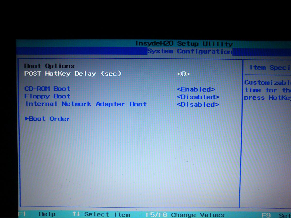

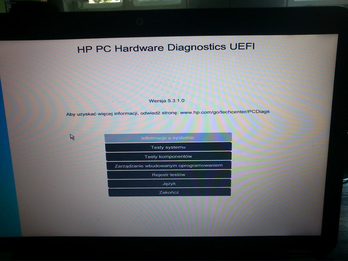

dragolice Opublikowano 20 Września 2015 Zgłoś Udostępnij Opublikowano 20 Września 2015 Z tego co wyczytałem mój laptop ma możliwość instalacji UEFI. Przeczytałem jednak na tej stronie http://softonet.pl/publikacje/poradniki/Co.to.jest.UEFI.czym.sie.rozni.od.BIOSu.i.jak.zainstalowac.Windows.w.komputerze.z.UEFI-poradnik,589, że jeśli system został zainstalowany w trybie BIOS to nici z korzystania z UEFI. Niestety nie mogę odnaleźć linijki "Tryb systemu BIOS". Screen i fotki z biosu w załączniku. Odnośnik do komentarza

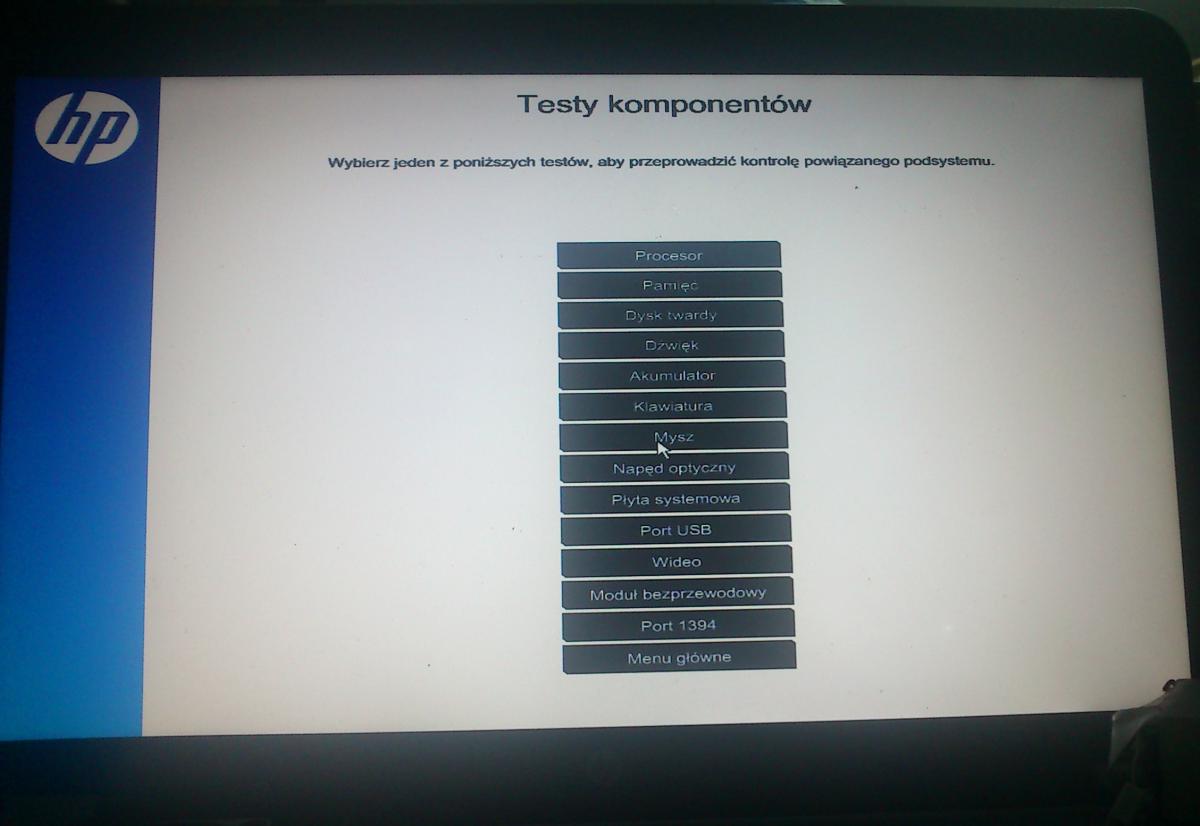

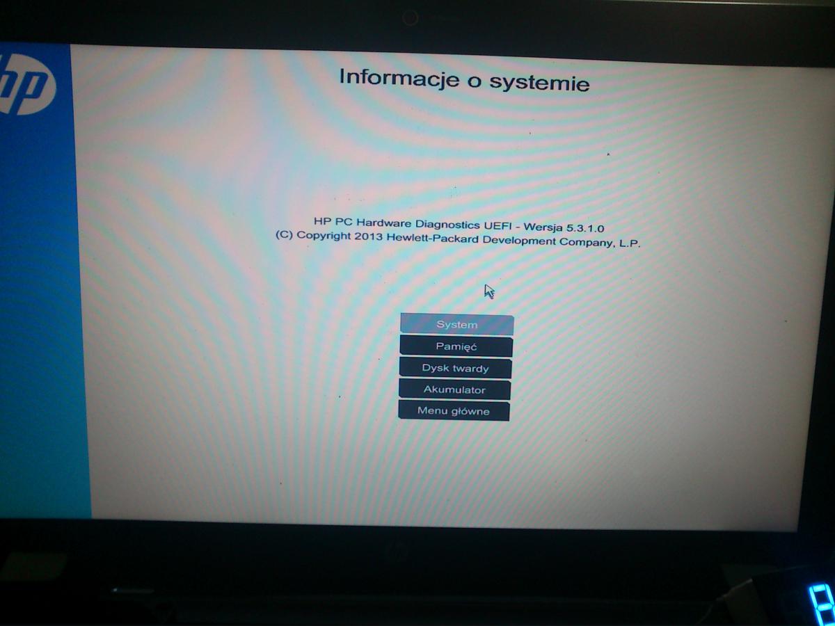

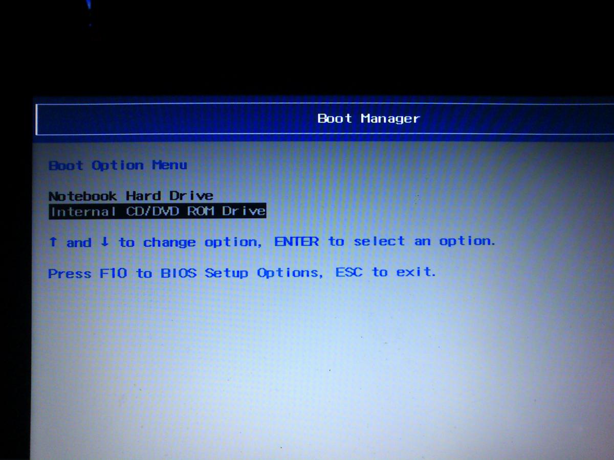

dragolice Opublikowano 26 Września 2015 Autor Zgłoś Udostępnij Opublikowano 26 Września 2015 Ok, napiszę co udało mi się ustalić. Muszę jeszcze trochę na ten temat poczytać. Przy włączaniu lapka stopuję rozruch klawiszem Escape i pojawia mi się menu: 1. F1 - System Information 2. F2 - System Diagnostics 3. F9 - Boot Device Opptions 4. F10 - Bios Setup 5. F11 - System Recovery Całe to UEFI mieści się w pozycji nr. 2 czyli System Diagnostics. Przedstawię kilka screenów. Szukałem w biosie coś na kształt tego: czyli legacy itd.. ale u mnie tego nie ma, albo czegoś jeszcze nie wiem Pozdrawiam Odnośnik do komentarza

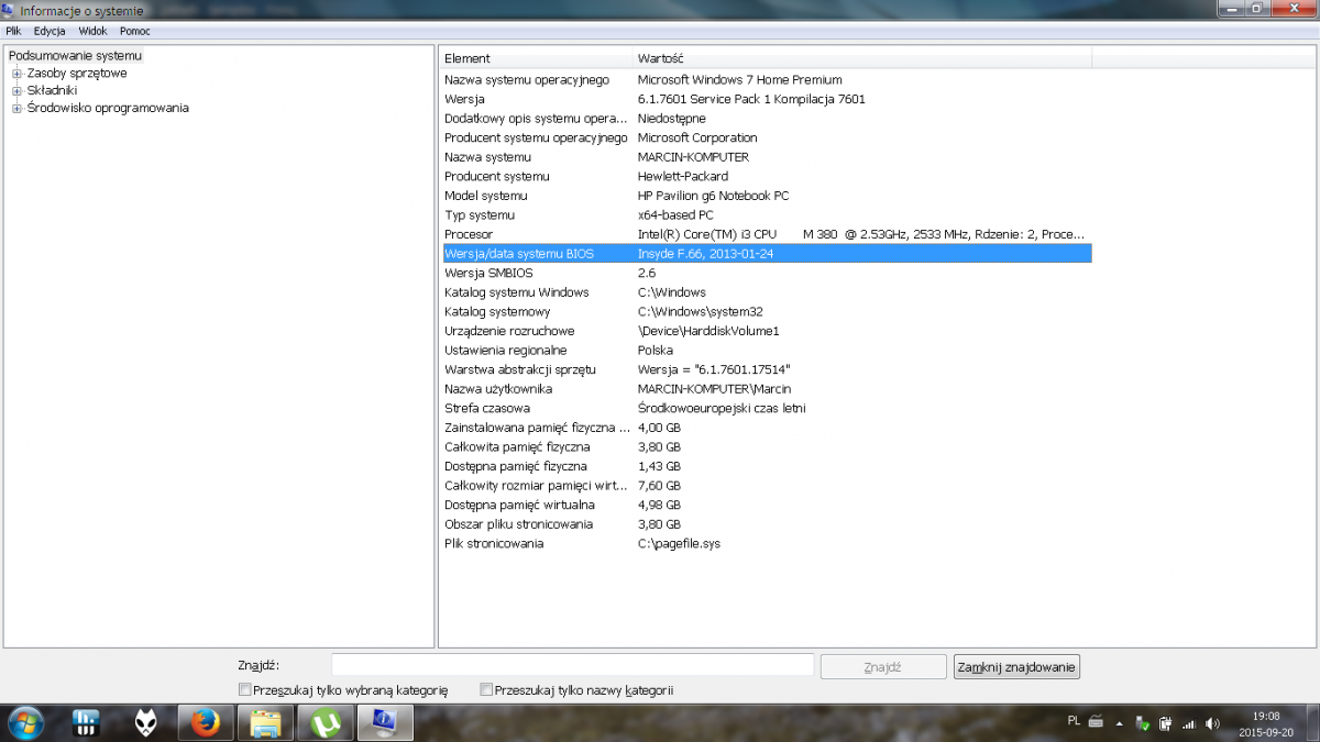

maggreg Opublikowano 26 Września 2015 Zgłoś Udostępnij Opublikowano 26 Września 2015 Czego konkretnie oczekujesz od UEFI?W Windows 7 systeminfo nie pokazuje trybu bios - taka opcja dostępna jest od win 8.Najprościej zweryfikować przez menedżera dysków, musi byś widoczna partycja o identyfikatorze efi (ew. partycja fat32 z katalogiem efi jeżeli ktoś kombinował z jakąś nietypową instalacją).Można też przeszukać log instalacji systemu, powinien być w katalogu panther, powinien zawierać informację w jakim trybie postawiono system.W końcu można sięgnąć po zewnętrzne narzędzia np. darmowy HWInfo.pzdr Odnośnik do komentarza

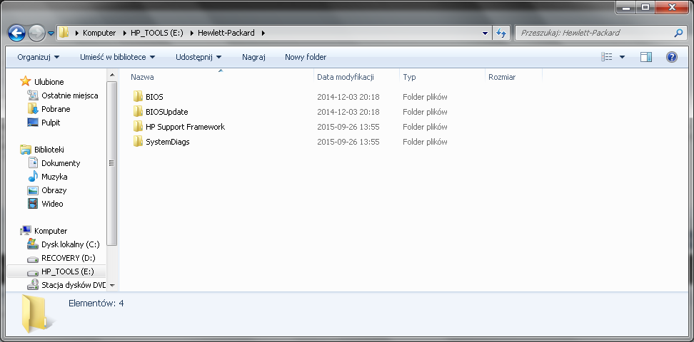

dragolice Opublikowano 26 Września 2015 Autor Zgłoś Udostępnij Opublikowano 26 Września 2015 Dzięki za odpowiedź. Głównie zaciekawił mnie obrazek z odnośnika, który podałem w pierwszym poście. http://softonet.pl/zdjecia/artykuly/markowal/2015/poradniki/windows-uefi/bios05.jpg. Kupa informacji, narzędzi i ustawień, których w BIOS po prostu nie ma. Druga sprawa, czy w jakiś sposób wyłączone UEFI nie ogranicza wydajności. Ja znalazłem tylko diagnostykę, ale i tak jestem zadowolony Mam problem z chłodzeniem, szukałem coś z wentylatorem, ale nic takiego nie ma W HWInfo w pozycji BIOS UEFI jest zielona fajka i napis Capable. Na dysku znajduje się partycja o nazwie HP_TOOLS, która jest sformatowana na fat32. Na niej znajdują się pliki które są odpowiedzialne za start narzędzia diagnostycznego od HP (czyli opcja F2 System Diagnostics). Jak mówiłem, jeszcze mało o tym wynalazku wiem. Chciałbym poznać wszystkie możliwości tego sprzętu ;p Pozdrawiam. Odnośnik do komentarza
